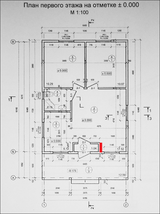

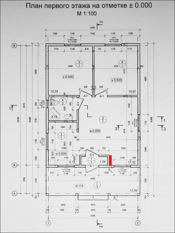

shishka2008 Опубліковано: 14 грудня 2011 Поділитись Опубліковано: 14 грудня 2011 Как по мне, то в Альпине нужно увеличить прихожую для шкафа (для верхней одежды). А то хол 1 м2 , там и развернуться негде, не то что вещи вешать ))) Не все же этот дом под дачу строят, такая площадь (метраж) хорошая альтернатива 2-х комнатной квартире. Посилання на коментар Поділитися на інших сайтах More sharing options...
shatun Опубліковано: 14 грудня 2011 Автор Поділитись Опубліковано: 14 грудня 2011 shishka2008, Вешалка у меня тут Красным обозначил. Посилання на коментар Поділитися на інших сайтах More sharing options...

Ray Опубліковано: 14 грудня 2011 Поділитись Опубліковано: 14 грудня 2011 все-таки полезно сравнить планы и реализацию планы навскидку очень понравились. но в реале сразу видно, что аж горит транзитная зона между гостиной/спальнями/туалетом. для дачи это, возможно, и не слишком актуально, но для жилого дома ой-ой Посилання на коментар Поділитися на інших сайтах More sharing options...
shatun Опубліковано: 14 грудня 2011 Автор Поділитись Опубліковано: 14 грудня 2011 Татьяна5 не маловата ли терраса Террасу бы да, я сделал бы шире на полметра. Когда ставишь стол, то стулья с двух сторон тесновато стоят. не является ли окно за диваном лишним нет. тут все хорошо куда выведена труба вентиляции в санузле? не понял вопроса. напрямую через стену на улицу. будете ли отклеивать штрихкод и надпись Cersanit с унитаза? )) Блин это больной вопрос ))) отклеивал с пылесоса, потом со стульчака дома - постоянно остаются пятна от клея. Честно говоря побаиваюсь срывать ))) 1 Посилання на коментар Поділитися на інших сайтах More sharing options...
shatun Опубліковано: 14 грудня 2011 Автор Поділитись Опубліковано: 14 грудня 2011 Ray, в реале сразу видно, что аж горит транзитная зона между гостиной/спальнями/туалетом не понял, что значит "горит зона"? Посилання на коментар Поділитися на інших сайтах More sharing options...
sov1178 Опубліковано: 14 грудня 2011 Поділитись Опубліковано: 14 грудня 2011 Блин это больной вопрос ))) отклеивал с пылесоса, потом со стульчака дома - постоянно остаются пятна от клея. Честно говоря побаиваюсь срывать ))) У меня неплохо получалось стирать всякие самоклейки и следы клея от скотча растворителем (кажись 647 - воняет как ацетон). Думаю с керамикой от него ничего не произойдет... Домик классный! Очень понравился ! 1 Посилання на коментар Поділитися на інших сайтах More sharing options...
Ray Опубліковано: 14 грудня 2011 Поділитись Опубліковано: 14 грудня 2011 Ray, не понял, что значит "горит зона"? в смысле, нужно нечто типа коридорчика, отделяющего общественную зону от приватной. при существующей планировке дверь из туалета открывается аккурат на гостей, сидящих на диване в гостиной. и, очень может быть, ужинающих там же (в кухне столовая зона не оборудована). ну и из спальни не сильно-то выскочишь в труселях в ванную/туалет -- вдруг кто-то из домочадцев в этот момент гостя принимает, а столкновение неизбежно. Посилання на коментар Поділитися на інших сайтах More sharing options...
Юлия_дизайнер Опубліковано: 14 грудня 2011 Поділитись Опубліковано: 14 грудня 2011 Домик классный! Очень понравился ! +1 даЧка- супер! Также соглашусь с Татьяной5 терраса маловата... тамбур маловат... мест хранения очень мало ( особенно, если дети) и почему-то хочеться печку небольшую в зал добавить))) 1 Посилання на коментар Поділитися на інших сайтах More sharing options...
shatun Опубліковано: 14 грудня 2011 Автор Поділитись Опубліковано: 14 грудня 2011 в смысле, нужно нечто типа коридорчика, отделяющего общественную зону от приватной. при существующей планировке дверь из туалета открывается аккурат на гостей, сидящих на диване в гостиной. и, очень может быть, ужинающих там же (в кухне столовая зона не оборудована). теперь понял. ну тут кто на что учился какой суммой располагал, такую площадь и строил. Можно конечно было и бОльший отбабахать, но тогда бы на отделку не хватило бы на мебель, и стоял бы недострой. Задача была вложиться в определенную сумму, чтобы доделать все до конца. 3 Посилання на коментар Поділитися на інших сайтах More sharing options...
