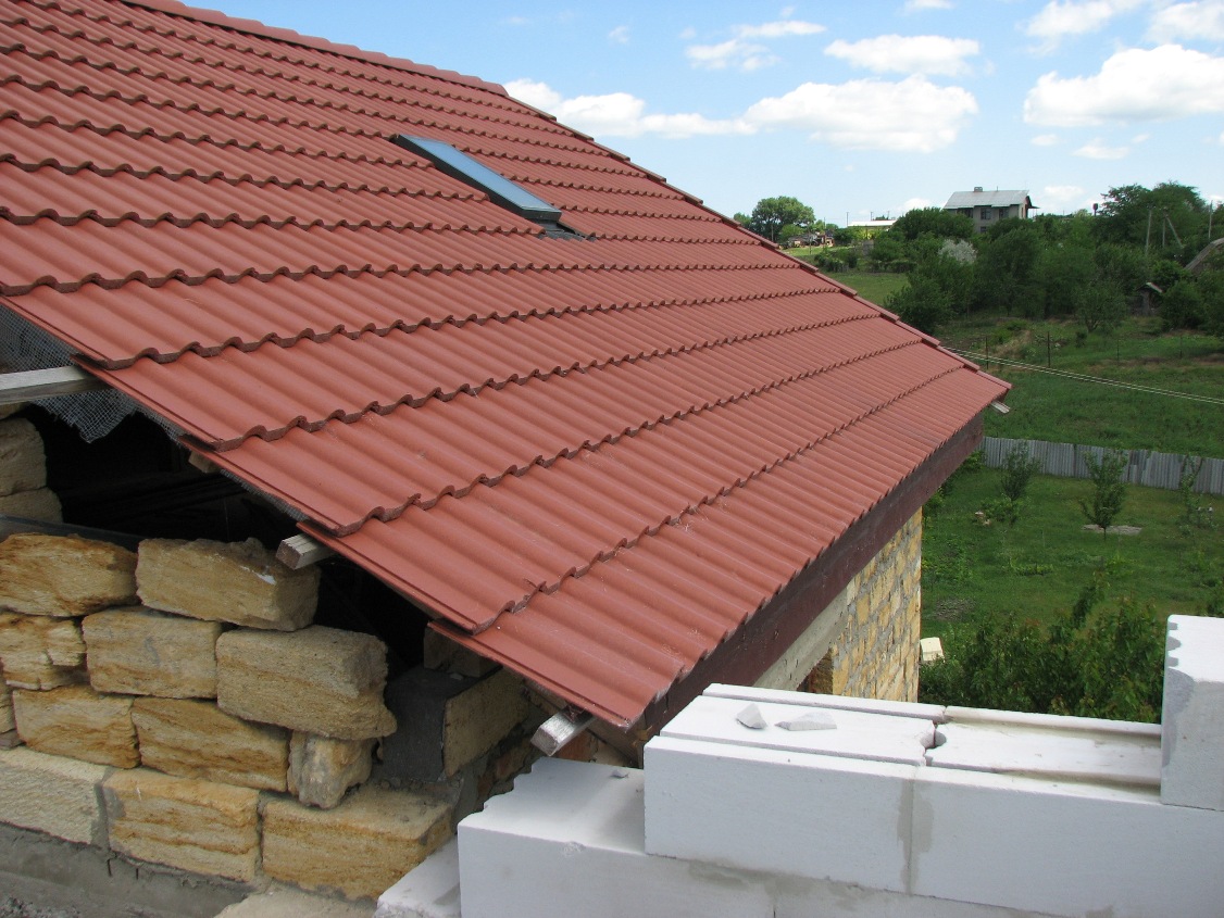

s_fly Опубліковано: 31 жовтня 2012 Поділитись Опубліковано: 31 жовтня 2012 Прошу совета. Искал металлочерепицу, но наткнулся сегодня на производителя цементно-песчаной черепицы в 10 км от своего дома... бывает же так. Итак, производитель - фирма "Дах", г. Острог, Ровенская область. Моя крыша - двускатка, 150 кв.м., угол наклона около 40 градусов (может чуть меньше). Цена простого полотна черепицы - 90 грн. за кв. метр матовой темно коричневой, мне на всю крышу со всеми элементами насчитали 17700 грн. Дорого? Стоит ли связываться? Кто знает про этого производителя? С их слов на рынке они уже давно... Спасибо. Если говорить взагали, без привязки к какому либо производителю, то лично я не вижу смысла связываться с металлочерепицей при равной стоимости цементнопещаной. Недостатки метала: во время дождя шумит, срок службы относительно небольшой, неисчезающее чувство проживания в консервной банке Достоинств металла практически нет (разве что см. недостатки цементнопещаной) Достоинства цемента: шикарный внешний вид, срок службы, цена (в сравнении с керамикой), легкость монтажа и демонтажа (например для установки солнечного коллектора) Недостатки цемента (и вообще натуральной черепицы) это ее вес и соответственно необходимости большего количества леса. Но поверьте, оно того стоит! Уже года три как смонтировал и еще о выборе материала ни разу не жалел. 1 Посилання на коментар Поділитися на інших сайтах More sharing options...

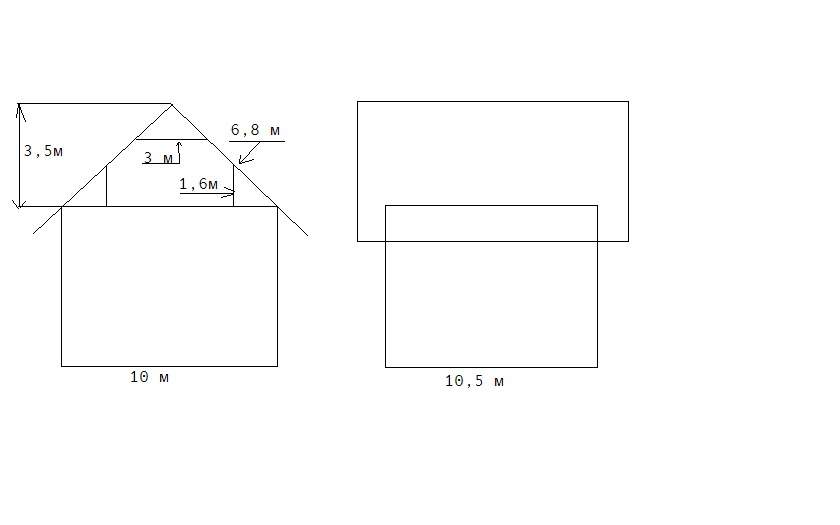

SergeUA Опубліковано: 31 жовтня 2012 Поділитись Опубліковано: 31 жовтня 2012 ...Здравствуйте . Как вы можете рассуждать о недостатках и достоинствах , если вы даже не понимаете , что крыша априори должна быть сделана с правильным сечением леса , разве что если вы не строите времянку... Если знаете, то помогите. Подойдет ли для ЦПЧ такая стропилка? Длина стропилины- 6800. Стропилина - 150/80 для утепленной части кровли, 150/50 для холодной части. Расстояние между стропилами по центрам - 850. Контррейка - 50/50. Обрешетка - 40/100 Угол наклона около 40 градусов. Под каждой стропилиной будет подпорка высотой 1600, 80/80 (почти посредине) На высоте 2,2 метра будет перемычка. Высота конька 3,5 метра. Площадь кровли 150 кв. м., обычная двускатка. Посилання на коментар Поділитися на інших сайтах More sharing options...
Bau Haus Опубліковано: 31 жовтня 2012 Поділитись Опубліковано: 31 жовтня 2012 Если знаете, то помогите. Подойдет ли для ЦПЧ такая стропилка? Длина стропилины- 6800. Стропилина - 150/80 для утепленной части кровли, 150/50 для холодной части. Расстояние между стропилами по центрам - 850. Контррейка - 50/50. Обрешетка - 40/100 Угол наклона около 40 градусов. Под каждой стропилиной будет подпорка высотой 1600, 80/80 (почти посредине) На высоте 2,2 метра будет перемычка. Высота конька 3,5 метра. Площадь кровли 150 кв. м., обычная двускатка. Стропилка скорее всего подойдет, т.к. недостаточное сечение 150х80 разгружается подпорками и перемычками. Но мое мнение, если лес еще не куплен возьмите сечение леса 200х60. Обрешетка 40х100 конечно дело вкуса, достаточно будет взять сечение 40х50 или 50х50 или 50х60 Контрик достаточно 30х50. А вообще лучше встретиться и обсудить. Если нужны практичные советы обращайтесь. Посилання на коментар Поділитися на інших сайтах More sharing options...
SergeUA Опубліковано: 31 жовтня 2012 Поділитись Опубліковано: 31 жовтня 2012 Стропилка скорее всего подойдет, т.к. недостаточное сечение 150х80 разгружается подпорками и перемычками. Но мое мнение, если лес еще не куплен возьмите сечение леса 200х60. Обрешетка 40х100 конечно дело вкуса, достаточно будет взять сечение 40х50 или 50х50 или 50х60 Контрик достаточно 30х50. А вообще лучше встретиться и обсудить. Если нужны практичные советы обращайтесь. Спасибо. Лес уже лежит на объекте. Обрешетку очень легко распустить пополам... Я уже подумал, а если стропилины с сечением 150х80 и 150х50 чередовать через одну? Таким образом нагрузка усреднится... Забыл еще написать - балки 200х150. Мурлата нет, балки на шпильки. Встретиться и обсудить... да я б с огромным удовольствием... но живу в 300 км от Киева... далековато будет. Посилання на коментар Поділитися на інших сайтах More sharing options...

SergeUA Опубліковано: 31 жовтня 2012 Поділитись Опубліковано: 31 жовтня 2012 ...Итак, производитель ЦПЧ - фирма "Дах", г. Острог, Ровенская область...мне на всю крышу со всеми элементами насчитали 17700 грн. А сегодня мне посчитали полную комплектацию с Евробарьером металлочерепицы Арцелор 9005 двойной мат по цене 62 грн за кв. метр. Общая стоимость всего металла с шурупами и всем прочим на мою кровлю составила 15500 грн... Я в шоке... Если разница в стоимости покрытия на одну и ту же кровлю между ЦПЧ и консервной бляхой всего 2000 грн, то на кой эта бляха нужна? Завтра поеду в Острог, пусть посчитают еще раз с пристрастием ЦПЧ... а там буду решать. Посилання на коментар Поділитися на інших сайтах More sharing options...
towr Опубліковано: 31 жовтня 2012 Поділитись Опубліковано: 31 жовтня 2012 Если разница в стоимости покрытия на одну и ту же кровлю между ЦПЧ и консервной бляхой всего 2000 грн, то на кой эта бляха нужна? Если разница в стоимости покрытия на одну и ту же кровлю между ЦПЧ и консервной бляхой всего 2000 грн, то на кой эта бляха нужна? Если разница в стоимости покрытия на одну и ту же кровлю между ЦПЧ и консервной бляхой всего 2000 грн, то на кой эта бляха нужна? Боже мой!!! Как долго я ждал этих слов!!! Это воистину переломный момент! Наконец то в умы покупателей начинает приходить разум и просветление!!! Я искренне рад. 3 Посилання на коментар Поділитися на інших сайтах More sharing options...
SergeUA Опубліковано: 31 жовтня 2012 Поділитись Опубліковано: 31 жовтня 2012 Боже мой!!! Как долго я ждал этих слов!!! Это воистину переломный момент! Наконец то в умы покупателей начинает приходить разум и просветление!!! Я искренне рад. Есть одно НО! Почему-то за работу по ЦПЧ берут значительно дороже... а там всего-то надо обрешетку ровно набить... Посилання на коментар Поділитися на інших сайтах More sharing options...
