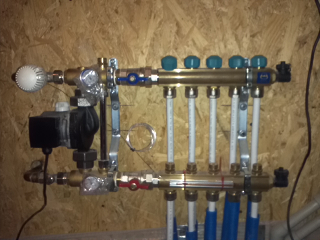

Вопрос по тёплому полу KAN.Стоит Кановский распределитель 73 серии на 5 выходов,отапливает 60 м/кв,контура до 90м.Всё вроде ничего, но есть один не очень приятный момент,стоит гул в полу.Насос вроде бы не гудит.Пропадает гул только когда перекрываешь обратку.Почему и как этот неприятный момент удалить?

Если гул пропадает после перекрытия крана на обратке всей сопилки - то почти никак...
Если пропадает при перекрытии обраток контуров по одному - то уменьшить скорость насосов и открыть контуры расходомерами или иными кранами на разумный максимум...
Поставил на 1скорость на насосе,гула не слышно,только переключаешь на большую скорость сразу появляется и чем выше скорость , тем выше гул.Контура все отрегулированы.Пробывал закручивать вентиль подмеса до полного закрытия, тоже помогает.Так как лучше поступить?

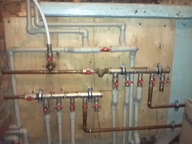

Либо играть скоростями... либо покажите фото обвязки...

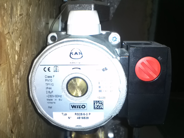

А какой насосик вы туда поставили?
Вот такие фото.От колекторов до узла тёплого пола 22медь как и от котла.Узел тёплого пола через метр за стеной.
У Вас расход по полу 412 м3/ч. Насос выдает раза в 4 больше на 3-й скорости, поэтому скорость воды в трубах больше нужной. ставьте на первую и смотрите, как греет.
