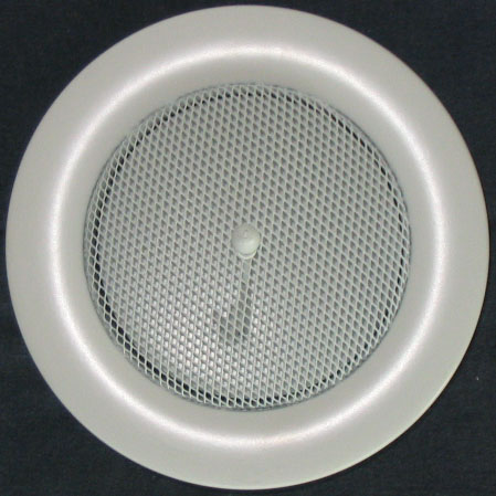

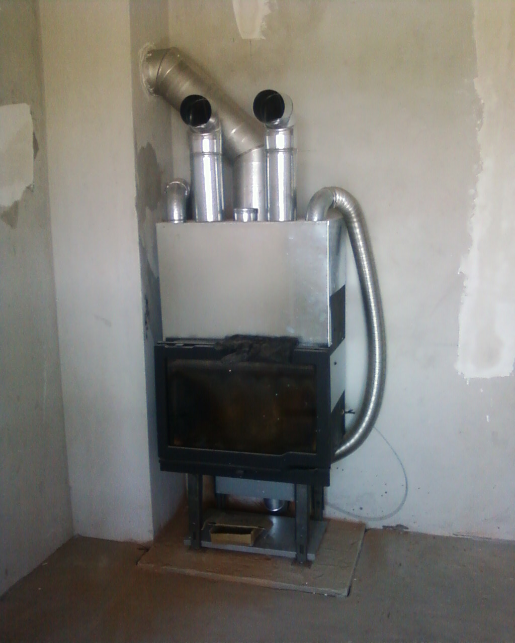

POLAA Опубліковано: 5 березня 2012 Поділитись Опубліковано: 5 березня 2012 Да, такой беленький с решёточками от мышек. А из чего сделана труба подвода воздуха с улицы? Из металла, или из пластика? Если можно, выложите, пожалуйста, фотографии этого подвода в комнате, от стены до камина, и решетки на фасаде. Посилання на коментар Поділитися на інших сайтах More sharing options...
olgama Опубліковано: 6 березня 2012 Автор Поділитись Опубліковано: 6 березня 2012 А из чего сделана труба подвода воздуха с улицы? Из металла, или из пластика? Если можно, выложите, пожалуйста, фотографии этого подвода в комнате, от стены до камина, и решетки на фасаде. Приятно слышать от вас слово пожалуйсто, вы умеете быть милым Конечно выложу фотки, только доеду и сфоткаю Надо позвать Диму Дымохода, он расскажет из каких материалов он всё делел. Я не вникала, сказать по-правде Диме доверяю полностью, уверена и в качестве и в гарантии поэтому просто плачу деньги и не спрашиваю что и зачем, он рассказывает это моему мужу потому что я кочегарить камин доверю ему :D Посилання на коментар Поділитися на інших сайтах More sharing options...
Dima_dimohod Опубліковано: 6 березня 2012 Поділитись Опубліковано: 6 березня 2012 А из чего сделана труба подвода воздуха с улицы? Из металла, или из пластика? Если можно, выложите, пожалуйста, фотографии этого подвода в комнате, от стены до камина, и решетки на фасаде. Труба сделана из оцинкованной стали ф100мм, решетка белая с регуляцией на улице, шибер в доме. 1 Посилання на коментар Поділитися на інших сайтах More sharing options...
POLAA Опубліковано: 6 березня 2012 Поділитись Опубліковано: 6 березня 2012 Труба сделана из оцинкованной стали ф100мм, решетка белая с регуляцией на улице, шибер в доме. Уточните, пожалуйста, что значит "решетка с регуляцией"? Там шибер, шторки или что-то еще? Я так понял, что регулируется проток воздуха через решетку? И каким способом происходит регулировка? Снимается решетка? Заранее спасибо за ответы. Посилання на коментар Поділитися на інших сайтах More sharing options...
Dima_dimohod Опубліковано: 7 березня 2012 Поділитись Опубліковано: 7 березня 2012 Уточните, пожалуйста, что значит "решетка с регуляцией"? Там шибер, шторки или что-то еще? Я так понял, что регулируется проток воздуха через решетку? И каким способом происходит регулировка? Снимается решетка? Заранее спасибо за ответы. В вышестоящем посте прикреплена фотография той самой решетки. Решетка внутри с клапаном, который регулируется вручную. Дальше стоит дроссельная заслонка, также с ручной регулировкой, с функцией отсечки холодного воздуха при неработающем камине. Дальше "родной" Йотуловский тройник Y80/80/100 с дроссельной заслонкой, который используется для регуляции количества воздуха, подаваемого в топку камина. 1.Решетка регулируется в режиме "зима-лето" 2.Дроссельная заслонка регулируется в режиме "топим-нетопим" камин. 3.Тройник регулируется в режиме "слабее- сильнее" огонь в камне. При необходимости уличная решетка снимается. 1 Посилання на коментар Поділитися на інших сайтах More sharing options...

POLAA Опубліковано: 7 березня 2012 Поділитись Опубліковано: 7 березня 2012 В вышестоящем посте прикреплена фотография той самой решетки. Решетка внутри с клапаном, который регулируется вручную. 1.Решетка регулируется в режиме "зима-лето" При необходимости уличная решетка снимается. Подскажите, пожалуйста, марку, модель, и производителя решетки. Если можно, дайте, пожалуйста, координаты, где в Киеве можно купить такую решетку. Посилання на коментар Поділитися на інших сайтах More sharing options...

POLAA Опубліковано: 7 березня 2012 Поділитись Опубліковано: 7 березня 2012 Так у Димы и купить. Он, как раз в Киеве. Тогда вопрос к Диме будет звучать так. Подскажите, пожалуйста, марку, модель, производителя, и цену решетки. Посилання на коментар Поділитися на інших сайтах More sharing options...

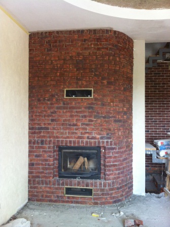

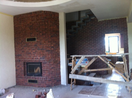

olgama Опубліковано: 17 серпня 2012 Автор Поділитись Опубліковано: 17 серпня 2012 Даю отчёт! Топка прижилась как родная, машину дров для неё уже купила, облицовку сделала, правда ещё не расшила швы, но это оттого что с цветом не могу определиться 6 Посилання на коментар Поділитися на інших сайтах More sharing options...
avtovas Опубліковано: 18 серпня 2012 Поділитись Опубліковано: 18 серпня 2012 також маю 570 бачу у вас є зольник чи багато золи коли палилите бо кажуть що золи мало у 570 можноі без зольника а то в мене топка має бути нище до 20 см влізе мені зольник якщо схочу його доставити Посилання на коментар Поділитися на інших сайтах More sharing options...

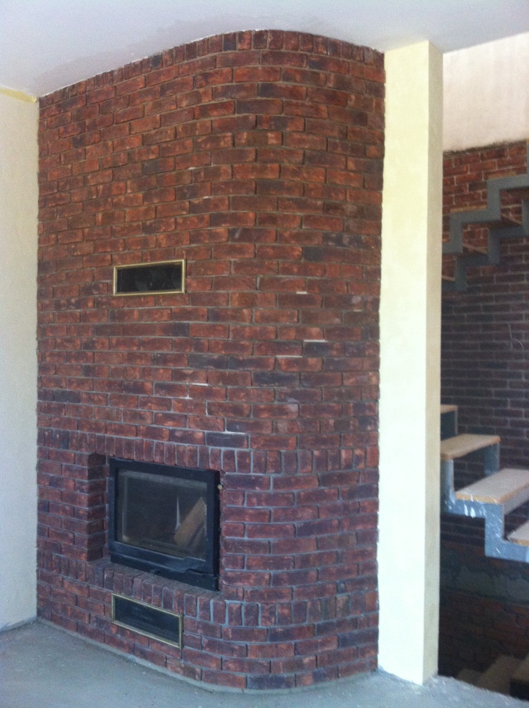

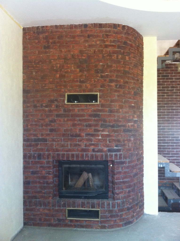

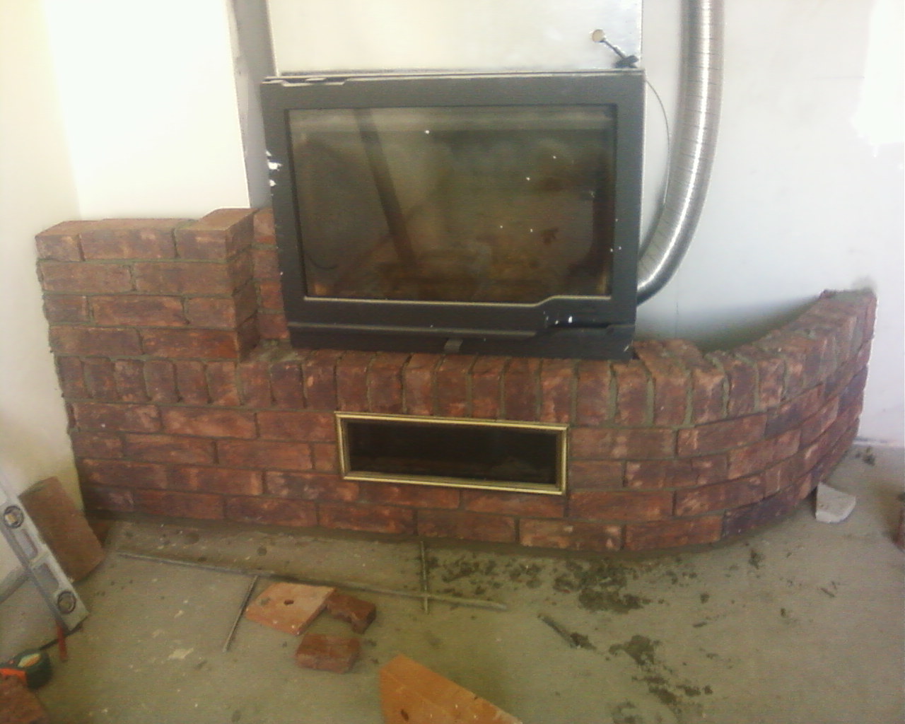

Юрий ТЛТ Опубліковано: 18 серпня 2012 Поділитись Опубліковано: 18 серпня 2012 olgama, А можете выложить фото более большего разрешения. Две первые нормально можно посмотреть, а все остальное ну очень маленькие.... При увеличении пиксели прут... Вариант Ваш понравился, посидедить прикинуть к моим реалиям... Заранее благодарен!!! Посилання на коментар Поділитися на інших сайтах More sharing options...
Я-Оксана Опубліковано: 18 серпня 2012 Поділитись Опубліковано: 18 серпня 2012 olgama,а где Вы дрова покупали? Посилання на коментар Поділитися на інших сайтах More sharing options...
olgama Опубліковано: 18 серпня 2012 Автор Поділитись Опубліковано: 18 серпня 2012 olgama, А можете выложить фото более большего разрешения. Две первые нормально можно посмотреть, а все остальное ну очень маленькие.... При увеличении пиксели прут... Вариант Ваш понравился, посидедить прикинуть к моим реалиям... Заранее благодарен!!! Специально ради Вас перефоткала 2 Посилання на коментар Поділитися на інших сайтах More sharing options...
Юрий ТЛТ Опубліковано: 20 серпня 2012 Поділитись Опубліковано: 20 серпня 2012 olgama, Спасибо большое!!! История строительства моего камина Вас не забудет!!! ( Между третьей и четвертой фото был ещё один снимок, но он сюда не вошел... ). Посилання на коментар Поділитися на інших сайтах More sharing options...

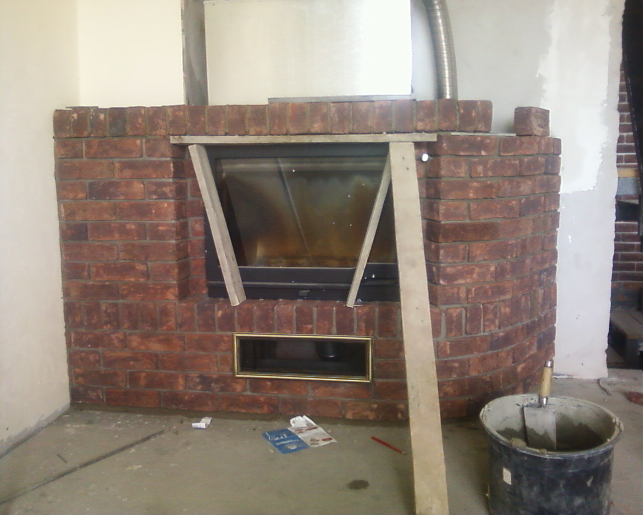

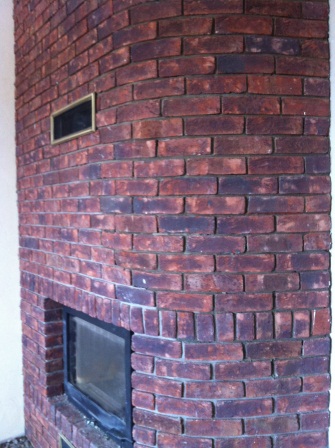

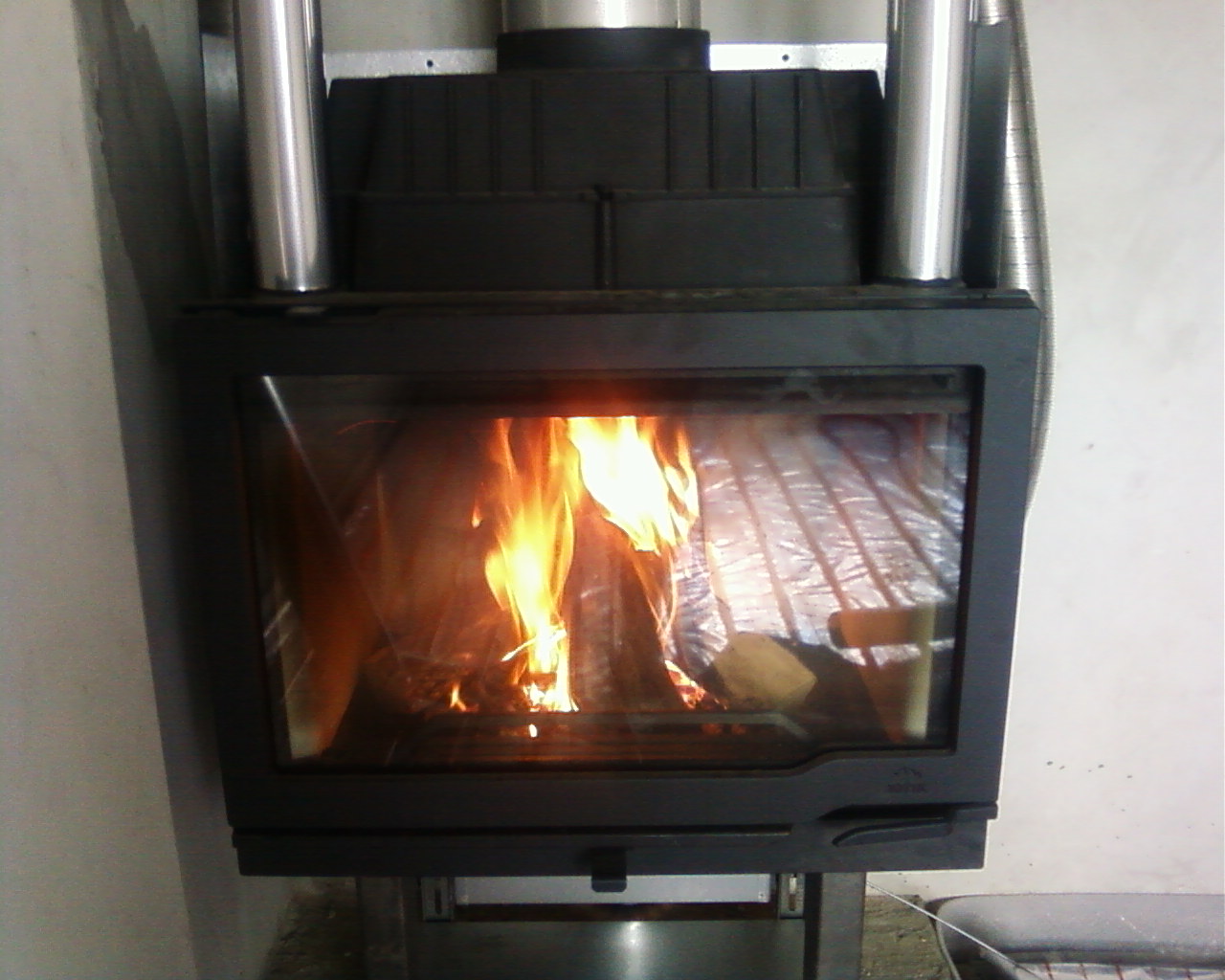

olgama Опубліковано: 20 серпня 2012 Автор Поділитись Опубліковано: 20 серпня 2012 Не совсем поняла о чём вы говорите, но если интересен сам процесс, то я нарыла ещё пару фото ... Кирпич клали на какой-то специальный термостойкий клей, покупала у Антона Профитека. Швы затрём квикмиксом, как только Валюша Бес довезёт свой лишний мешок И ещё... Сегодня камин топили весь день, это просто чудо, такое тепло уютное, хочется рядом свернуться калачиком и мурчать Золы почти не было. 1 Посилання на коментар Поділитися на інших сайтах More sharing options...
avtovas Опубліковано: 20 серпня 2012 Поділитись Опубліковано: 20 серпня 2012 а чому у вас короб необшитий мінватою чи супер ізолом нестрашно що штукатурка буде сипатися від температури Посилання на коментар Поділитися на інших сайтах More sharing options...
