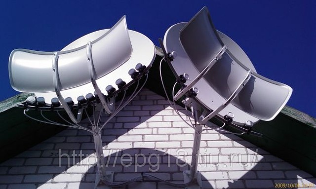

Хочу свериться со знающими людьми правильно ли я всё сделал.
В частном доме планируется спутниковое телевидение.
По дому разведены ТВ-розетки предположим 8 штук на разных этажах.
На втором этаже есть ниша в стене, куда сходятся кабеля от всех этих розеток.
Дальнейшие мои предположения:
- Ниша в стене, снаружи которой будут висеть тарелки. Нужную сторону для тарелок определил исследованием тарелок у соседей.
- Я так понимаю, что головки на тарелках будут подключены в эту нишу к кабелям? Верно?
Нужно ли что-то еще делать в этой нише? Или всё остальное уже без проблем сделает установщик ТВ?
Параллельно с ТВ кабелями потяните витую пару, с ниши на точку, где будут антенны, надо вывести 8-12 кабелей. В нишу - 220в для мултисвича. Это все по минимуму. Еще один кабель с нищи на высокую точку в доме для эфирки.

Если еще планируется, то запланируйте по два ТВ кабеля на точку (каждый в отдельный подрозетник) + витая пара ( как советует isr ). Витая пара еще в те места где будет компы , телефоны и точки доступа wi-fi (желательно в центре дома, если дом большой можно разнести на двух этажах по центру). Также не забудьте подать в ящик кабель для ввода интернета/телефона.
В коммутационный ящик можно также бросить кабель от места установки домофона, видеорегистратора.

Давайте по-другому. Цель и назначение ящика и проводки - ТОЛЬКО спутниковое ТВ.
Учитывая, что ТВ кабель проложен, а главное заштукатурен (но это не критично т.к. уже неоднократно штробился после штукатурки), то возникают следующие вопросы:
1. Зачем два ТВ кабеля на точку (каждый в отдельный подрозетник)?
2. Зачем витая пара?
3. Зачем кабель для ввода интернета/телефона.
4. Зачем кабель от места установки домофона, видеорегистратора?
5. В нишу - 220в для мултисвича?
6. Зачем кабель с ниши на высокую точку в доме для эфирки?
Буду благодарен за развернутый ответ. Действительно хочется знать, чтобы успеть что-то поменять пока не поздно.
Зачем витая пара могу ответить - все современные спутниковые ресиверы полноценно начинают работать только имея доступ в Интернет. И чтобы в скором времени хозяева не начали вас ругать - проделайте это сразу. Нам приходится каждый день с этим сталкиваться: крутые ремонты, кабель не подвести, и начинаем выкручивать по вай-фаю юсб донглами и точками достапа. Это дорого и намного глючнее чем сразу кинуть витую пару!

Ну, если говорить в общем, то:
1. а) для того, чтобы иметь возможность "расселить" спутниковый и эфирный сигнал в разные кабеля, так появляется чуть больше свободы при построении распределительной схемы; б) бывают ресиверы с двумя тюнерами, и чтобы на 100% использовать их возможности - нужно подводить 2 отдельных сигнала. И если по пункту "а" еще можно обойтись одним кабелем, то здесь уже никак (если не принимать во внимание всякие экзотические варианты оборудования); в) второй кабель можно использовать для подачи сигнала с тюнера на остальные телевизоры ("обратка").
2. выше уже в принципе ответили. кроме сп. ресивера, любой современный ТВ имеет сетевой интерфейс. Так что витых можно бросать две :D
3. а вы что, интернет (по крайней мере) проводить не собираетесь?
4. это позволит смотреть на любом из телевизоров в доме, что снимают видеокамеры, или кто звонит в домофон. Затрат на копейку, а удобств - на сто рублей.
5. ну да. плюс, возможно, для роутера, модуляторов, усилителя эфирного etc.
6. эфирка работает тем лучше, чем выше расположена. а иметь её не помешает как резервный вариант источника сигнала.
Вот вкратце так. Но учитывая
многие из этих пунктов можно опустить. Другое дело, что опустив их, вы получите очень негибкую систему, которая скоро перестанет (с большой вероятностью) удовлетворять ваши пожелания. Вообще желательно всю слаботочку (ТВ, интернет, телефон, видеонаблюдение и т.п.) сводить в одно место, где это можно "увязать" в единую систему. Только сигнализацию имеет смысл "селить" отдельно.

К каждому ТВ нужен тв кабель, который идёт к тарелке и витая пара которая идёт к роутеру, остальное онанизм.
Хозяин - я... себя ругать не буду 8-)
Оценил реплику своего соседа (последнее сообщение) и понял, что моей текущей разводки будет достаточно.
