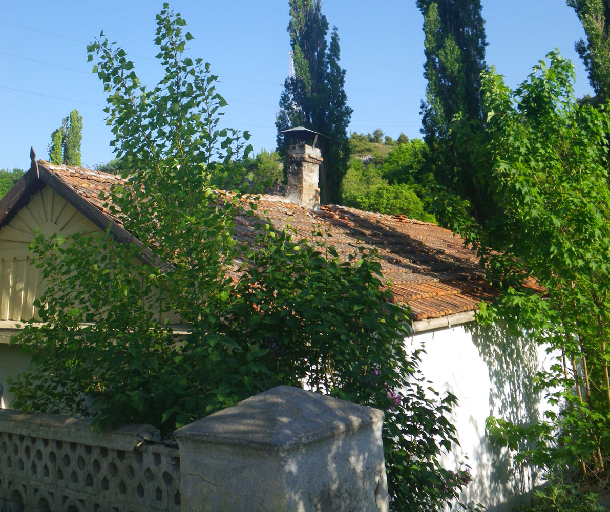

SON Опубліковано: 12 травня 2012 Поділитись Опубліковано: 12 травня 2012 На рынке кроме нержавейки и shiedel ничего больше не предлагается! Что вы можете рекомендовать? Если в финансах не ограничены, берите Шидель керамику, ежли с чатлами туговато, стройте из полнотелого красного кирпича, с соблюдением норм пожарной безпеки при проходе через перекрытие и кровлю, топка ессно из огнеупорного. При самостоятельной постройке дымохода есть место человеческому фактору, тут или контролировать строителей, или делать самому :D, в прочем и Шидель тож можно через ж.пу сложить.:D Добавлено через 14 минут Случайно не эта? Эта,эта. Заодно обратите внимание на дату, а как было, "собивартисть послуг" была превышена аж на целых 3 копейки при сумме около 15 грн. а Вы мне про печати рассказываете.:D Радуйтесь, что Вас АМКУ не трогает. Поэтому дымоходов Вы наших не видели и в руках не держали. Тем не менее, позволяете себе безапелляционные (этому слову обучают в вузах) высказывания по поводу их качества. Да поймите Вы наконец, я против именно ВАШИХ дымоходов ничего не имею, я против бестолкового применения нержавейки. 0,5 мм. или 1,5 мм. суть то от этого не меняется. Коме того, все гильзованные дымоходы очень склонны к обратной тяге. Посилання на коментар Поділитися на інших сайтах More sharing options...
sdas Опубліковано: 12 травня 2012 Поділитись Опубліковано: 12 травня 2012 Если в финансах не ограничены, берите Шидель керамику, ежли с чатлами туговато, стройте из полнотелого красного кирпича, с соблюдением норм пожарной безпеки при проходе через перекрытие и кровлю, топка ессно из огнеупорного. При самостоятельной постройке дымохода есть место человеческому фактору, тут или контролировать строителей, или делать самому , в прочем и Шидель тож можно через ж.пу сложить. shiedel керамика (которая настоящая), стоит как самолет. А вот насчет полнотелого красного, извините, уже начитаны. Температуру не держит, крошиться, и собирает сажу с конденсатом. Наверное все таки обращу внимание на нержавейку. Знакомый делал из шб-5 дымоход в сауне, результат плачевный. Пришел к варианту гильзовки нержавейкой. Посилання на коментар Поділитися на інших сайтах More sharing options...
ZAMPOLIT Опубліковано: 12 травня 2012 Поділитись Опубліковано: 12 травня 2012 shiedel керамика (которая настоящая), стоит как самолет. А вот насчет полнотелого красного, извините, уже начитаны. Температуру не держит, крошиться, и собирает сажу с конденсатом. Наверное все таки обращу внимание на нержавейку. Знакомый делал из шб-5 дымоход в сауне, результат плачевный. Пришел к варианту гильзовки нержавейкой. Вот для тех, кто в теме: Таблица характеристик и рекомендации по применению для изделий из нержавеющей стали (1) (1).doc Посилання на коментар Поділитися на інших сайтах More sharing options...

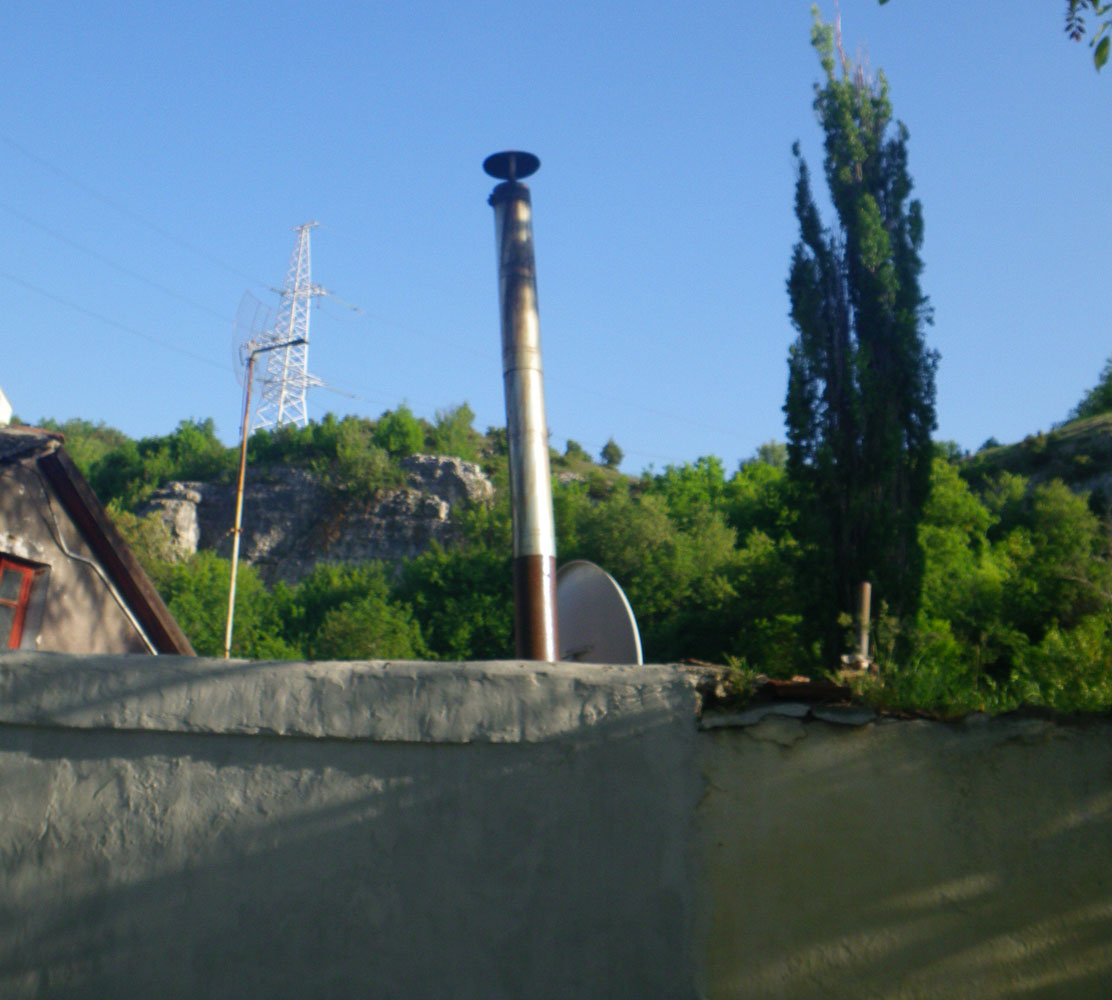

sdas Опубліковано: 12 травня 2012 Поділитись Опубліковано: 12 травня 2012 Так у Вашего знакомого дымоход из огнеупорного был сложен? Да, печь Harvia, шамот начал в каменку осыпаться, да и дымило. Решение проблемы, совсем не радостное, вариантов не было, пришлось стены вскрывать. Нержавейка все таки помогла. Паримся не нарадуемся. Вот только читаю, и не знаю к кому обратиться. Посилання на коментар Поділитися на інших сайтах More sharing options...

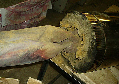

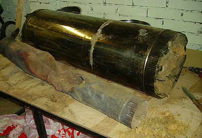

SON Опубліковано: 12 травня 2012 Поділитись Опубліковано: 12 травня 2012 (змінено) Вам человек говорит, что у него harvia! У человека пока еще ничего нет, эт у знакомого. Мы даем гарантию. Договор готовы приложить.8-) Но, заметьте, мы делаем дымоходы из такой стали, что спим спокойно. Давайте будем честными до конца, ничо Вы не делаете, Вы тока продаете. Разницу чувствуете. Вот в соседней ветке человек делает, правда пока не продает, но очень хочется надеяться, что все его старания и бессонные ночи будут вознаграждены. А вот он не спит спокойно. Так что там со спиралью? (при отсутствии миллионных доходов, которые бросаются в глаза АМКУ) Ну да, получается у нас 1 миллион грн. официального дохода за год, заметьте официального, который идет через банк, а не черным налом, откиньте налоги, расходы, оплату икричества, газа, оплату за каналы и авторские отчисления, замену и ремонт оборудования, 15 рабочих мест с белой зарплатой, а не в конвертах, и еще много чего, думаю, что жаба душить перестанет. Монополисты мы в своем Мухосранске, потому как желающих, уже лет 14 заниматься таким видом деятельности не находится, зато магазинов и торгующих фирм у нас как в мегаполисе. Змінено 12 травня 2012 користувачем SON 1 Посилання на коментар Поділитися на інших сайтах More sharing options...
SON Опубліковано: 12 травня 2012 Поділитись Опубліковано: 12 травня 2012 А вот шидель: Шидель грите. Посилання на коментар Поділитися на інших сайтах More sharing options...
ZAMPOLIT Опубліковано: 13 травня 2012 Поділитись Опубліковано: 13 травня 2012 (змінено) "Давайте будем честными до конца, ничо Вы не делаете, Вы тока продаете." ГК "Роза ветров" не делает дымоходы? Вы что прикалываетесь? Вас на производство пригласить? Киев, ул. Большая Окружная 4. И договор и акт приема передачи предоставляем в обязательном порядке. Делаем и такие Вещи: www.roza-vetrov.com.ua/index.php?cPath=154 Тут уж Ваш кирпичный дымоход точно некуда воткнуть. Да, что говорить вся Европа и Америка делают дымоходы из нержавеющей стали, а Вы размахиваете советским Гостом… Добавлено через 3 минуты Шидель грите. Дык, и мы об этом говорим! www.roza-vetrov.com.ua/index.php?cPath=65_164 Прекрасный пример. Сразу видно нержавейку тоньше 1 мм (на внутренней трубе "трактор" прокатан), и желтый утеплитель (явно парок). Мы используем каменную базальтовую вату (Белицкий завод делал, теперь Ротис rotys.com). Вот так вот, Сергей Анатольевич. Змінено 18 травня 2012 користувачем AndyAntonov флейм Посилання на коментар Поділитися на інших сайтах More sharing options...
SON Опубліковано: 13 травня 2012 Поділитись Опубліковано: 13 травня 2012 (змінено) ГК "Роза ветров" не делает дымоходы? Вы что прикалываетесь? Вас на производство пригласить? Мой дед, проработавший всю жизнь слесарем, тоже гнул трубы и всю водосточку (и не только себе) из оцинковки прям у себя во дворе, имея пару-тройку незатейливых приспособ, при этом не считал это дело производством. Качество вашей продукции напрямую зависит от качества металла, и на последнее, вы повлиять никоим образом не можете. И договор и акт приема передачи предоставляем в обязательном порядке. Ну зачем Вы все время лукавите, ну прям настоящий менеджер. Вы готовы отвечать своим имуществом или деньгами в случае пожара по вине поставленного Вами дымохода? Только ДА или НЕТ. Тут уж Ваш кирпичный дымоход точно некуда воткнуть. А Ваш куда тут воткнуть? Опять манагерские штучки. Да, что говорить вся Европа и Америка делают дымоходы из нержавеющей стали, а Вы размахиваете советским Гостом… Советскими ГОСТами и СНиПами Европа пользуется с большим удовольствием, немножко подкорректировав их под себя. На счет подвыпившего печника это Вы зря, Вы попробуйте сложить работающую печь или камин. За фотки отдельное спасибо, добавлю в свою коллекцию. Змінено 18 травня 2012 користувачем AndyAntonov флейм Посилання на коментар Поділитися на інших сайтах More sharing options...
ZAMPOLIT Опубліковано: 13 травня 2012 Поділитись Опубліковано: 13 травня 2012 "Мой дед, проработавший всю жизнь слесарем, тоже гнул трубы и всю водосточку (и не только себе) из оцинковки прям у себя во дворе, имея пару-тройку незатейливых приспособ, при этом не считал это дело производством. Качество вашей продукции напрямую зависит от качества металла, и на последнее, вы повлиять никоим образом не можете." Дело в том, что я таких "приспособ" набрал на 100 т. Евро (вот ими, родимыми, и отвечаю, как любая фирма - своим уставником, думаю это дороже квартиры в Овруче) и "гну" вальцами www.prinzing-online.de/, которые Ваш дед (со всем к нему уважением) на картинке только видел. И сварочный шов на трубе, сделанный ТИГ сваркой www.navko-teh.kiev.ua/nt1_2.html, существенно отличается от склепанного киянкой на рельсе Вашим дедом, поэтому не надо сравнивать ... с пальцем. По поводу качества металла www.thyssenkrupp.com/ можете спорить, но то, что оно не китайское, это можно к гадалке не ходить. Посилання на коментар Поділитися на інших сайтах More sharing options...
SON Опубліковано: 13 травня 2012 Поділитись Опубліковано: 13 травня 2012 "Дело в том, что я таких "приспособ" набрал на 100 т. Евро Ну что тут сказать, осталось померяться пиписьками. мои железячки тож не 3 копейки стоят. И сварочный шов на трубе, сделанный ТИГ сваркой Даже сварив этот шов с помощью нанотехнологий, ущербность таких дымоходов не изменится. Оказывается, чтоб скрутить лист жести в трубу нужно 100 килотонн евриков. Я никоим образом не умаляю Ваши заслуги, просто слепая вера в то, что "заграница нам поможет" привела к тому, что уже многие и не знают, как зубильце заточить. На свои вопросы ответа от Вас я так и не услышал. Посилання на коментар Поділитися на інших сайтах More sharing options...
