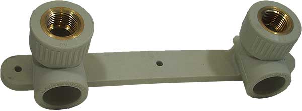

Есть оштукатуренная ванная. Планировалась угловая ванна, но по некоторым причинам будет ставиться обычная стальная. В стене, в штукатурке есть две дырки с резьбой для смесителя. Они по причине замены угловой ванны на обычную стоят мимо. Нужно переносить.
Система сделана полипропиленом. Какя понимаю, нужно выделить имеющиеся трубы на достаточную для манипуляций длину, удлинить куда надо.
Вопросы:
1. Куда правильно ставить отсекающие краны для подключения смесителя ванной? (Ставятся ли они вообще?)
2. Как, чем, какой деталью фиксировать выходы воды для смесителя (к стене)? Видел только одиночные ПП наконечники с резбой.
Если у кого-то есть фото - буду благодарен!
не ставятся
например быстросохнущим гипсом...
Вот еще можете прикупить, уже за Вас отмерили 15см.
