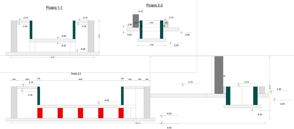

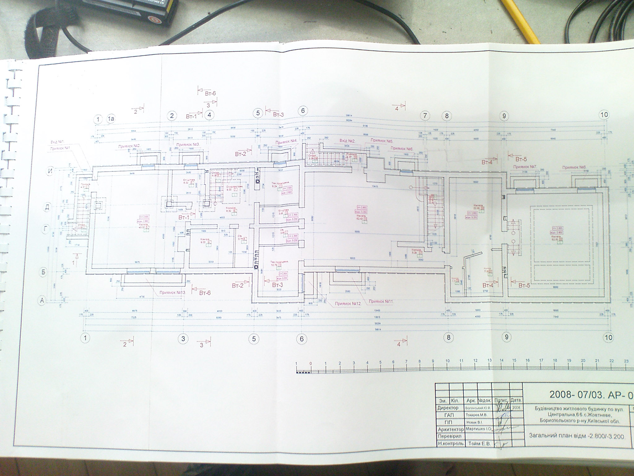

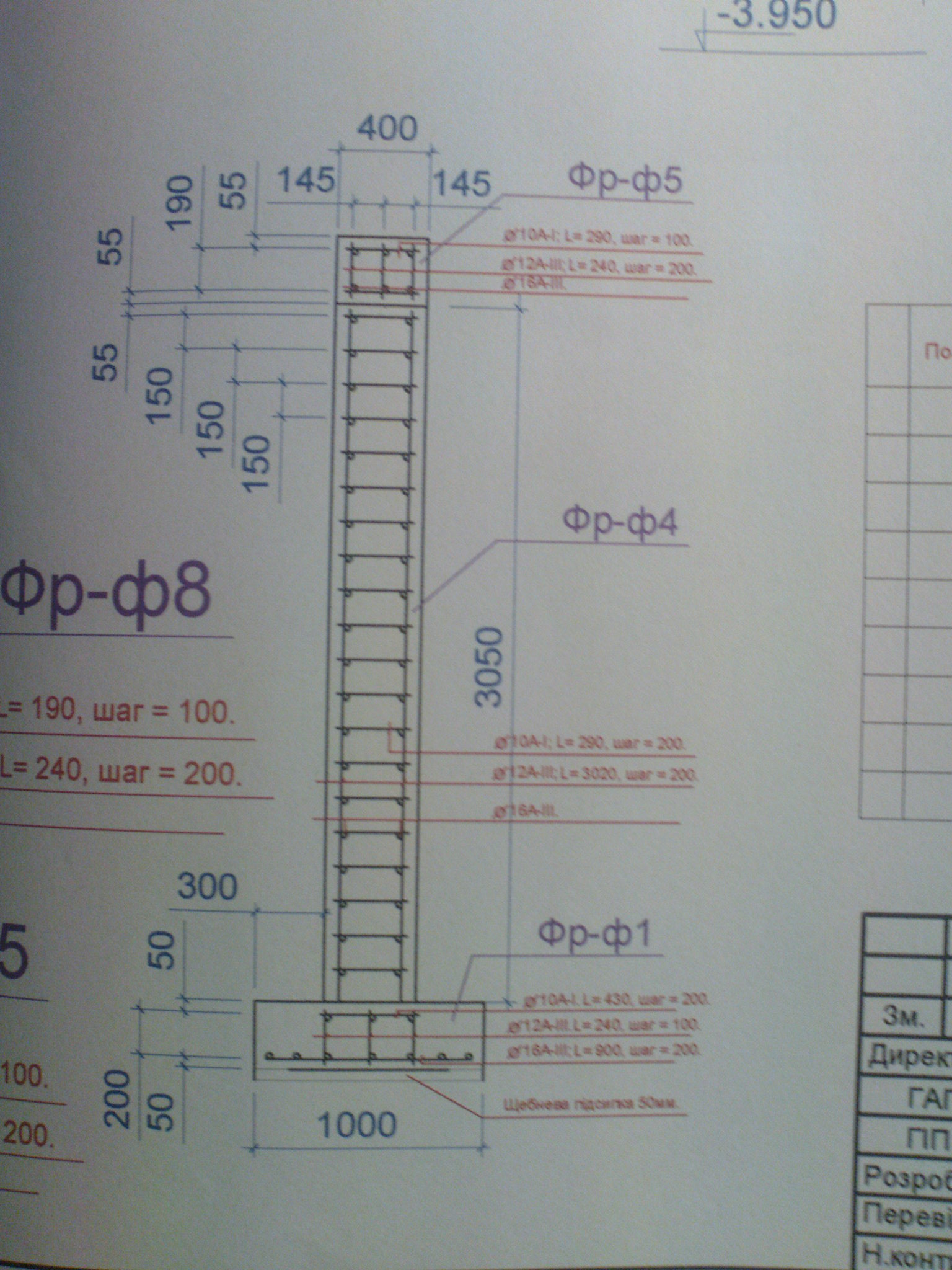

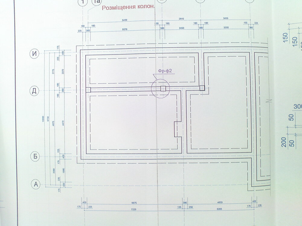

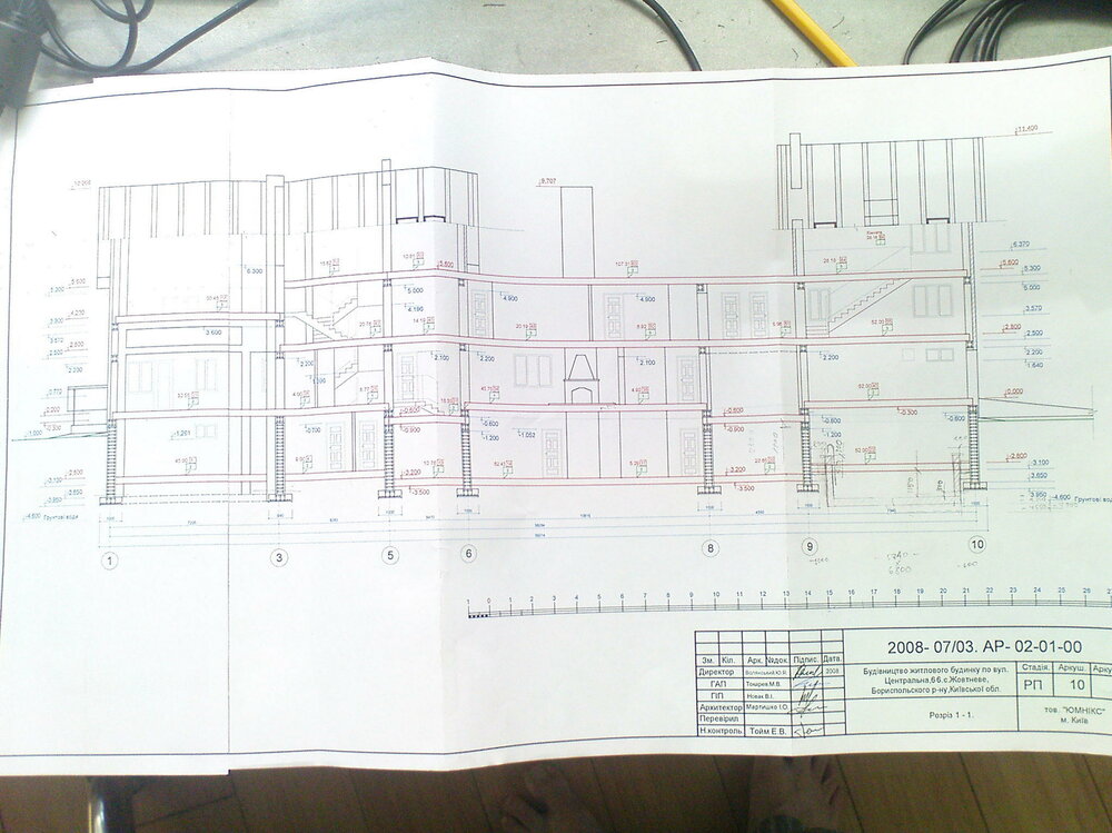

Олех Опубліковано: 27 липня 2008 Поділитись Опубліковано: 27 липня 2008 Помогите побороть сомнения. Вот такая схема армирования фундаментов. Пески мелкие пылеватые, 1ІГЕ, УГВ 4,6 м от уровня чистового пола. Смущает ширина подушки в 1 метр -мне кажется, именно кажется, поскольку самостоятельно считать не пітался, что достаточно было бы 800 мм. Смущает армирования подушки достаточно одинарного, в нижней части, а не объемым каркасом. Шаг армирования 150мм д16 - неоправданный запас, достаточно, думаю, поперечного армирования через 300 д 12. Сомнения по поводу армирования фундаментов (стены цокольного этажа). Думаю сделать двойное армирование д 12 с шагом 300 мм как в вертикальной, так и в горизонтальной плоскости. Не получил понятного ответа на вопрос зачем нужно бетонировать отдельно фундамент и пояс жесткости под перекрытия цокольного этажа. Разве нельзя устроить разное армирование, но в одной опалубке. Опять же, насколько оправдано использование арматуры д 16 в таком поясе. Используются опычные пустотные плиты перекрытия. Буду признателен сообществу за возможность узнать мнение оного по вышеиложенному. Картинка прилагается. Посилання на коментар Поділитися на інших сайтах More sharing options...
Олех Опубліковано: 27 липня 2008 Автор Поділитись Опубліковано: 27 липня 2008 Небольшое уточнение: от подошвы фундамента до УГВ 650 мм. Возможны сезонные колебания до плюс-минус 1метр. Опалубка будет фанера, что даст гладкие наружные поверхности фундаментов и уменьшит воздействия касательных сил пучения и снижает риск того, что фундаменты порвутся при выталкивании. Грунт слабопучинистый. Доп. жесткость наружных фундаментов, которые идут по периметру, дадут фундаменты под стены, которые располагаются поперечно к наружн. стенам. Стены из газобетона + полкирпича. Два этажа с мансардой. Прошу высказываться. Посилання на коментар Поділитися на інших сайтах More sharing options...

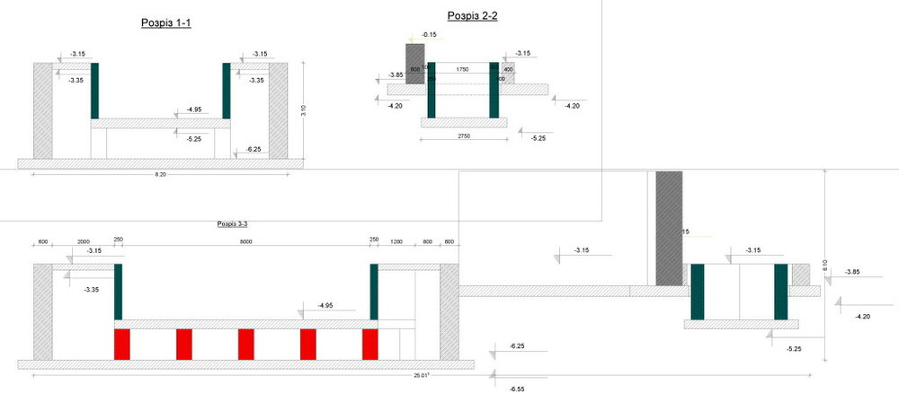

Alexander Pryakha Опубліковано: 27 липня 2008 Поділитись Опубліковано: 27 липня 2008 (змінено) Человек, который выполнял этот чертеж - не конструктор. Может быть -это архитектор. Или студент Что касается горизонтальной ар-ры в стене 16 мм - то это перебор. Там достаточно поставить 10-12мм - шаг 200. Насчет вертикальной арматуры - вообще неправильно. Нужно делать подошву сразу с выпусками арматуры под стены. Т.е. Г образные гнутики выходят из подошвы например шагом 150-300мм. А то получается - льем подошву, арматуру в стену не выпускаем, потом вяжем сетки стены. И эти сетки не соединены с подошвой. Тут я бы выпуски сделал ф12-16 мм - ну и сетки тоже ф12. Кстати может и мало 12 ар-ры вертикальной. Все таки на эту стену действует горизонтальное давление грунта. Если сверху пригруз большой - то стена не сдвинется. Если пару этажей - может недостаточно подошвы у учетом сдвига. Тут надо смотреть на конструктивную схему всего фундамента - а не локального разреза. Скорее всего не сдвинется - так как имеем корыто - обжатое со всех сторон. Контрфорсы тоже не помешали бы. А насчет верхнего пояса - это просто масло масляное. А поперечная арматура для связки сеток - внутренней и наружной ставятся, чтобы сетки не разошлись во время бетонирования. Ставим шагом 600 в шахматном порядке, в разбежку. Достаточно 6мм. Змінено 27 липня 2008 користувачем Alexander Pryakha Посилання на коментар Поділитися на інших сайтах More sharing options...
Олех Опубліковано: 27 липня 2008 Автор Поділитись Опубліковано: 27 липня 2008 (змінено) С меня кефир и пончик (много пончиков)!!! Прикинул стоимость арматуры на свой проект - получилось около 30 куе... Представьте, сколько я бы переплатил. Да сам проект тоже денех стоил. 10 куе. Только.. гм.. а что такое "контрфорсы".. запамятовал... Если интересно - выложил кое-что из "проекта" На третьем фото - визуализация моих мыслей по поводу бассейна. На четвертом еще перл - ленточный фундамент под колоны. Заранее прошу прощенья, если показался навязчивым в своем аматорстве ) Змінено 27 липня 2008 користувачем Олех Посилання на коментар Поділитися на інших сайтах More sharing options...

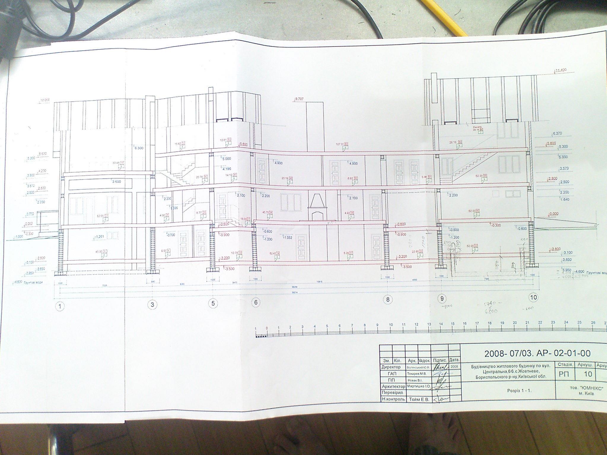

Alexander Pryakha Опубліковано: 27 липня 2008 Поділитись Опубліковано: 27 липня 2008 Ну проектег запутанный. Наружные стены и внутренние должны армироватся по разному. На внутренних стенах - зачем их бетонировать до уровня перекрытия - не понял задумку автора. Может проще и дешевлке выполнить их из кирпича?. По поводу наружных стен - тут надо разбиратся с приямками. Контрфорс - это выступы в стене - обеспечивающие жесткость стены. Кстати приямки ими и являются. Что касается чаши басейна - тут нужно подошву фундаментов под стены делать не выше чаши - т.е. заглублятся. А то как вы себе это представляете? Выкопали котлованчег под чашу с откосами - потом отлили чашу? потом разрыхленным грунтом засыпали - и на этом грунте залили фундаменты под средние несущие стены. Еще есть смысл чтобы под чашу можно было подлезть (сделать ее на ножках). Тогда и уровень подвала2 будет ниже и есть смысл в контуре помещения использовать пространство возле чаши. С чашей нестоит сейчас заморачиватся - только выкопать поднее котлован и выполнить фундаменты под стены. Но тут получается заглубление под землю приличное. Может наружную стеночку и усилять (армировать сурово) прийдется. Посилання на коментар Поділитися на інших сайтах More sharing options...
Мирт Опубліковано: 27 липня 2008 Поділитись Опубліковано: 27 липня 2008 А поперечная арматура для связки сеток - внутренней и наружной ставятся, чтобы сетки не разошлись во время бетонирования. Ставим шагом 600 в шахматном порядке, в разбежку. Достаточно 6мм. Нетолько. Ещё эти стержни создают обойму(стенка крепче будет). Ширина подушки фундамента 1м может быть.Это ещё нормально. На некоторых грунтах может быть и 2м Посилання на коментар Поділитися на інших сайтах More sharing options...
Олех Опубліковано: 27 липня 2008 Автор Поділитись Опубліковано: 27 липня 2008 Проект, действительно, мудренный, со сквозными проходами, со вторыми светом, с полуторными этажами. По поводу железобетонных внутренних стенц цоколя, он же фундамент получается никаких задумок не было. Я не спросил у архитектора, а он ничего не подсказал. Это потом я уже увидел в одном из разделов "как мы строимся" внутренние несущие стены в подвале из каких-то бетонных(?) блоков. Задумался, может кирпич и дешевле, но вряд ли.. 500 кирпичей на куб = стоимости куба бетона (600 грн.) Армирование? ну самое простое по аналогии с бетонными блоками, которые вообще не армируются, так что можно восьмерочкой с шагом 300 на 300 да еще одной сеткой т.е. в один слой. $50 за куб бетона стоит работа, кладка кирпича будет стоить так же. Опять же надо будет тулить пояс железобетонный. В итоге думаю еще проще сделать армирование внутренних стен подвала, впрочем увлекаться сильно не буду т.к. толщина стен всего 400 мм, если б было 600 мм - вообще б можно было б не париться. С чашей басейна сложнее. Она частично, около 300 мм будет плавать в грунтовых водах. На такой уровень подушку фундамента не поставишь, по крайней мере я не представляю, как она в такой каше будет плавать. Чаша-то пусть плавает, не так страшно. А так подошка выше УГВ где-то на 600 мм. Именно так и собираюсь строить! 1)Вырыл котлован до УГВ 2)Поставил дренажик - откачиваю ГВ. осушаю участок 3)Трактором углубляюсь по мере осушения площадки 4) Делаю черновую стяжку 50 мм и наношу на нее гидроизоляцию (обмазочную или скорее всего проникающего действия, юзал уже - понравилась) а поверх этой стяжки с ГИ уже делаю дно чаши со стенами. д12 с шагом 200 толщина чаши 250 мм. В дно сразу заложу трубу для донного слива. Потом еще дополнительно ГИ внутри чаши. Черновая стяжка нужна для того, чтобы устроить ГИ дна чаши т.к. на ножках сделать чашу... хорошо бы, но не представляю.. Да и весь дом привязан к уровню дна чаши. Више дно чаши - выше борт бассейна - выше потолок комнаты где бассейн - выше вышестоящий пол и т.д. 5) подсыпаю-таки грунт до уровня фундаментов, трамбую, проливаю водой и.. ставлю таки фундамент. Может стоит отступить чашей от фундаментов, чтоб не передавалось на чашу нагрузка от оснований фундаментов. Решение, возможно, спорное, но хочется верть, что имеет право на жизнь. Или безумству храбрых поем мы песню?! (С)8-) Посилання на коментар Поділитися на інших сайтах More sharing options...
Олех Опубліковано: 27 липня 2008 Автор Поділитись Опубліковано: 27 липня 2008 подушка ширной 2 метра, конечно же бывает. И сваи по 40 метров. Но ведь бывают фундаменты по 600 мм. Я не против делать метровую подшку и армировать д 16 через 150 мм, я только хочу знать наверняка, что это действительно необходимо в силу особых геологических условий. Считаю, что проект должен быть технически грамотен, отражать функциональность дома и быть экономически целесообразен. Все это взаимоисключающие , как правило, требование. Поэтому проект должен быть компромиссом этих разнонаправленных векторов. Именно за это я готов платить, а не за то, что мне назначат двухметровые фундаменты с армированием 200 кг на куб бетона для коттеджа с легкого бетона да еще составят спецификацию дверей и окон. Посилання на коментар Поділитися на інших сайтах More sharing options...

Мирт Опубліковано: 27 липня 2008 Поділитись Опубліковано: 27 липня 2008 подушка ширной 2 метра, конечно же бывает. И сваи по 40 метров. Но ведь бывают фундаменты по 600 мм. Я не против делать метровую подшку и армировать д 16 через 150 мм, я только хочу знать наверняка, что это действительно необходимо в силу особых геологических условий. Считаю, что проект должен быть технически грамотен, отражать функциональность дома и быть экономически целесообразен. Все это взаимоисключающие , как правило, требование. Поэтому проект должен быть компромиссом этих разнонаправленных векторов. Именно за это я готов платить, а не за то, что мне назначат двухметровые фундаменты с армированием 200 кг на куб бетона для коттеджа с легкого бетона да еще составят спецификацию дверей и окон. Чтобы наверняка- геологию в студию. Посилання на коментар Поділитися на інших сайтах More sharing options...

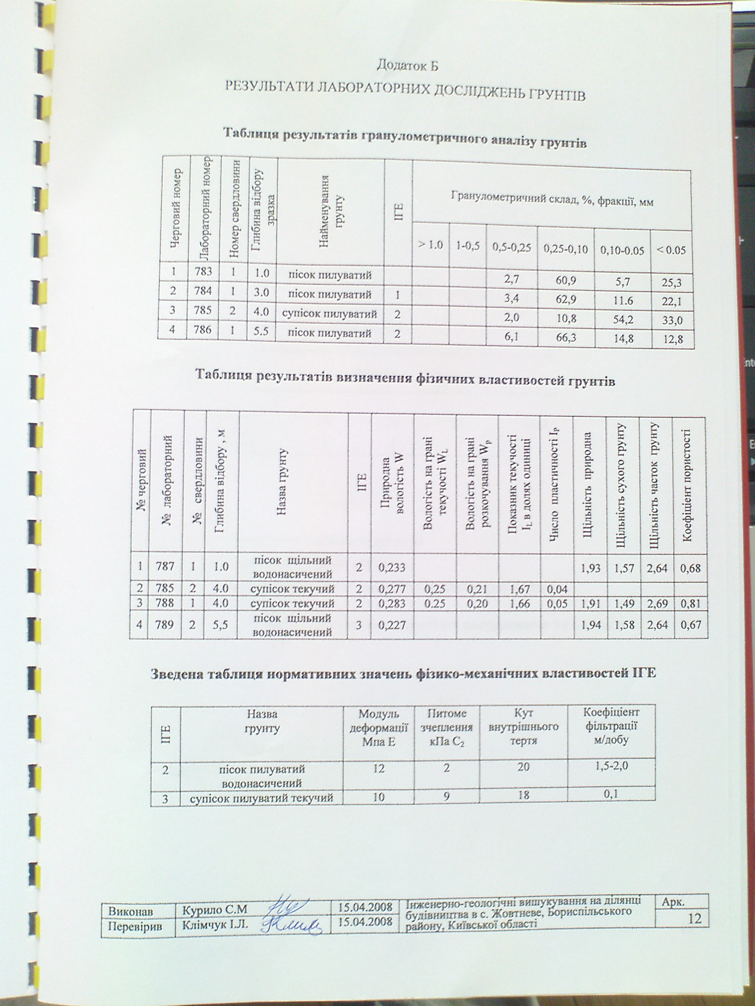

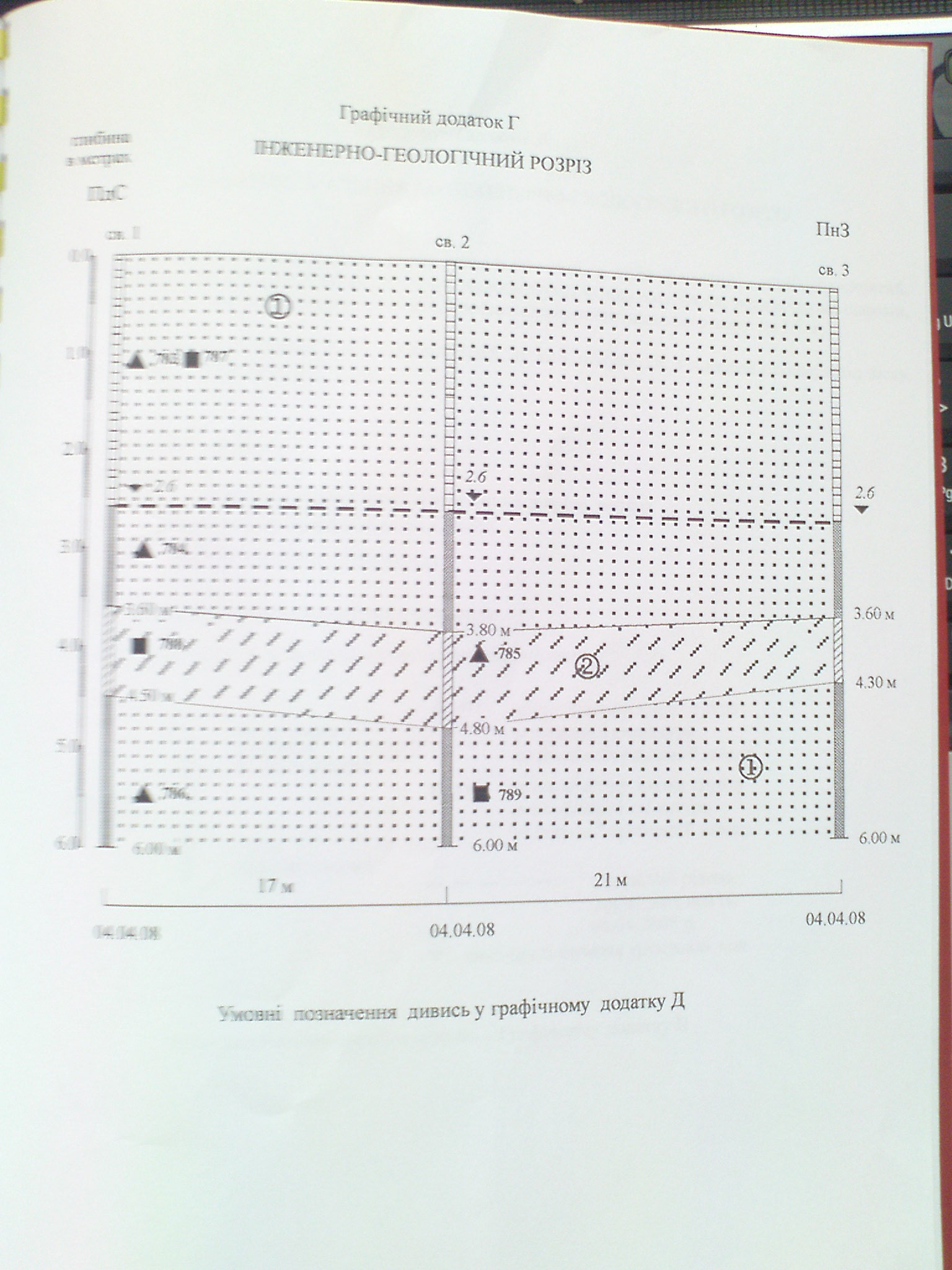

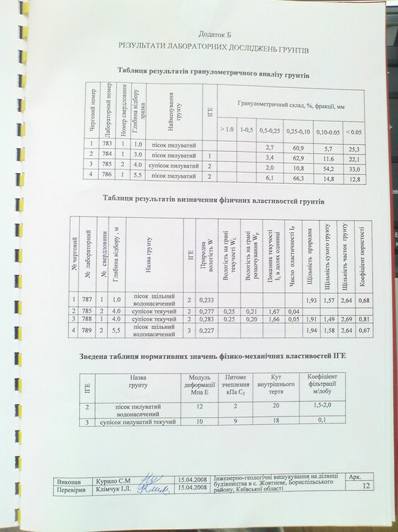

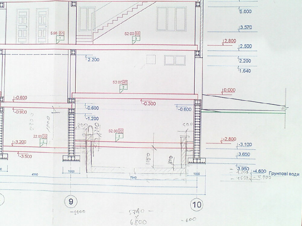

Мирт Опубліковано: 27 липня 2008 Поділитись Опубліковано: 27 липня 2008 Посмотрел геологию и есть вопросы. Как я понимаю в качесве несущего слоя начинает служить IГЕ-1. Только по гранулометрическому составу я вижу что это пісок пилуватий и больше ни какой информации по нему. На разрезе под IГЕ-2 указан IГЕ-1. Наверное опечатка, там полюбому грунт плотнее и уже поетому должен иметь другой номер. В таблице нужные характеристики только дляIГЕ-2 и IГЕ-3 слоя. На разрезе я не вижу слой IГЕ-3, возможно его назвали первым. Для первого слоя в принципе можно посмотреть приблизительные даные по снипу. Загрузите ещё страничку с описанием IГЕ-1-........... IГЕ-2-............ IГЕ-3-............ она должна там быть . Отвечу позно вечером. Посилання на коментар Поділитися на інших сайтах More sharing options...

Мирт Опубліковано: 27 липня 2008 Поділитись Опубліковано: 27 липня 2008 (змінено) Сделал приблизительный расчёт . Если фундамент опирать на IГЕ-1 ( Песок пылеватый маловлажный по СНиПу имеет R=250 КПа) при наличии подвала для крайней стены, подушка 0.9м. Если опирать на IГЕ-2 то подушка 0.95м. Брал нагрузку приблизительную на слой от подошвы фундамента P=150 КН/п.м. Без подвала подушка была бы 0.65м и 0.75м Змінено 27 липня 2008 користувачем Мирт Посилання на коментар Поділитися на інших сайтах More sharing options...
Олех Опубліковано: 27 липня 2008 Автор Поділитись Опубліковано: 27 липня 2008 Сделал приблизительный расчёт . Если фундамент опирать на IГЕ-1 ( Песок пылеватый маловлажный по СНиПу имеет R=250 КПа) при наличии подвала для крайней стены, подушка 0.9м. Ну вы меня вместе с Alexsanderom просто в долги вгоняете. Я с вами не расплачусь. Разве что встречными консультациями Я, собссно сильно и не газую по поводу проекта. Понимаю, что чел. поступил по принципу: если они думают, что они нам платят, то пусть думают, что мы работаем. Но. Архитектора взял по рекомендации соседа, не искал самы дешевый вариант. Цену назначил сам архтектор, не торговались. Получив проект, рассмотреть удалось его только через пару дней, когда уже и кулаками махать как-то неудобно. Да и кухню эту в общих чертах представляю (как-то было раз судился с ВАТ "Киевпроект"). Может архитектор сам нарисовал, а конструктор за пару соток подмахнул, печать фирмы с лицензией шлёпнули - и ладушки. По поводу чаши: еще раз спасибо за подробный эскиз, но.... увы и ах.. уже котлован вырыт по всему периметру, да еще с запасом по ширине для удобства монтировки опалубки фундаментов. Но ведь в мелкозаглубленные песок подсыпают под фундамент по 40 см, в мелкозаглубленые фундаменты, ничего не сильно осадку дает,или.. то мелкозагубленные (каламбур)? Я, похоже, с котлованом перестаралсятак что может под все фундаменты подсыпать прийдется и тогда вероятно фундамент равномерно осядет? В моих условиях не получится сделать чашу на ножках уж очень глубоко копать прийдется да и технологию ТИСЭ уже не применишь грунт выбран, учаток под бассейн перепахан экскаватором. Мне конструктор, наоборот, говорил, что надо сначала чашу, а то из под фундаментов грунт будет осыпаться и будет что есть не очень гут. Песок сейчас мокрый, может и не сильно разрыхлился. У строителей какая-то трамбовка есть - мож утрамбуем, щебнем подсыпем.. подушечку, спасибо Мирту, метровую сделаем, армирование продольное, глядишь и устоит фундамент-то. Должен же быть какой- то выход. Посилання на коментар Поділитися на інших сайтах More sharing options...

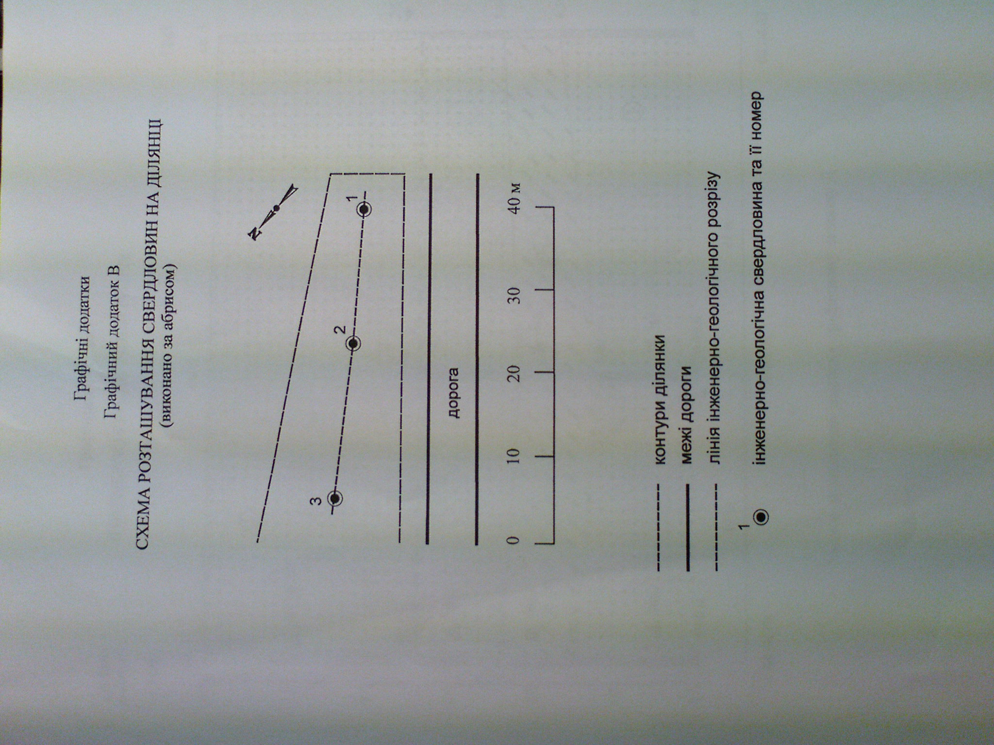

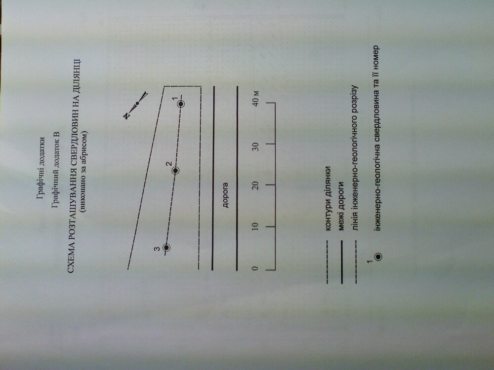

Олех Опубліковано: 27 липня 2008 Автор Поділитись Опубліковано: 27 липня 2008 Для Мирт. Вот собственно и вся геология. Остальное - это лирика, касательно местарасположения участка. Прошу извинить за качество, снимал телефоном. Кстати. коль уж зашел разговор. "Води, залегающие в крупнозернистых песках возле подошвы четвертинных алювиальных "світ" (не знаю как перевести) на глубинах 30-35 м" - это надо понимать еще не артезианская вода, а следующий после верховодки уровень, а артезианская вода будет на глубине 80-100 м. (наверное)??? Посилання на коментар Поділитися на інших сайтах More sharing options...

Олех Опубліковано: 27 липня 2008 Автор Поділитись Опубліковано: 27 липня 2008 400 шт. .. Ну да, если с учетом раствора, то конечно 400 выйдет Пойдет, только лучше 2 сетки по бокам. ф8 шаг 200х200 Единстенное - там где будут проемомы в стенах - в подошве в верхней и нижней зоне нужно будет поставить усиление - чтобы подошва на грани проема не треснула Есть! Принято... Там ниже супеси (прокладка) - ниже опять песок - так что копайте в этом месте до него. А как эту пульпу выгребать, драгой разве что?... Осушать дренированием потом экскаватором? Да и грунт уже выбран ниже фундаментов - досыпать полюбому... Пожалуй, попробую еще углубиться, вылить чашу, потом досыпать грунт, трамбануть и поставлю фундамент. Посмотрим. Будем искать брод, когда подойдем к речке. Все у нас получится. А тут дана визуализация котлована и дренажного колодца. Рядом в масштабе дан местный умелец. Посилання на коментар Поділитися на інших сайтах More sharing options...
