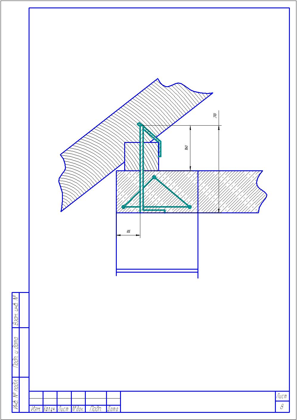

Крокви я вже замовив: по 4 м., буду зточувати. Як краще: накладати одну на одну, чи робити "ляпуху"? Це питання №1.
Питання №2. Я залив монололітний пояс висотою 15 см. під мауерлат (100*120), повставляв шпильки з різьбою. Схема майбутнього вузла - на рисунку. Але є великі сумніви щодо:
- шпильки залиті з кроком 1,6 м. Всього на стіні, довжиною 10 м. - 7 шпильок.
- мауерлат буде зміщений до зовнішньої сторони стіни (по рекомендаціях будівельників).
Як бути?

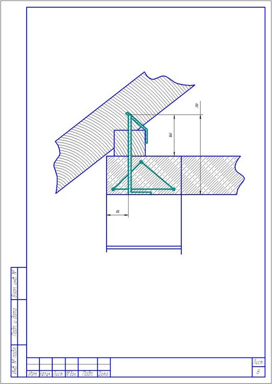

Як бути?
хорошая ляпуха скрученная на шпильках это лучший вариант, в остальном у Вас все правильно:good:
