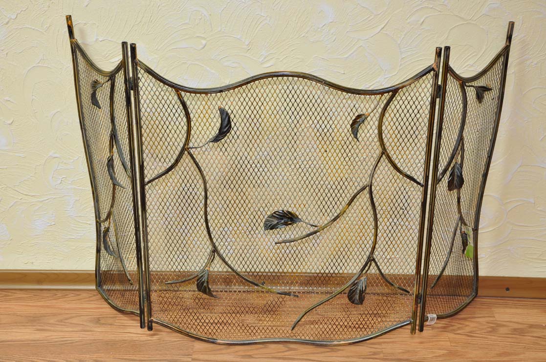

alligate Опубліковано: 5 грудня 2011 Автор Поділитись Опубліковано: 5 грудня 2011 Вытяжка где-нить работающая есть? Выключить и проверить ещё раз. Принудительная? Все было выключено при проверке. А можно поподробнее про этот экран? Что он из себя представляет и где продаётся? Такая сетка, ставится на портал. Пример на фотке. В гугле наберите "каминный экран" - все найдете. 2 Посилання на коментар Поділитися на інших сайтах More sharing options...

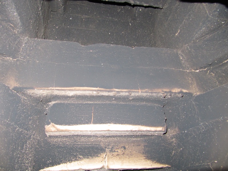

usanin_n Опубліковано: 5 грудня 2011 Поділитись Опубліковано: 5 грудня 2011 Проверил тягу туалетной бумагой. Проблема действительно в тяге. Бумага или ровно висит, но больше отклоняется в сторону комнаты.. Вот. Одну причину выяснили. Ищем дальше.. Можете выложить фото камина, а именно, фото в районе зуба, чтобы увидеть дымосборник. Иногда обратка бывает из-за небольшого или отсутствующего дымосборника. Фото оголовка дымохода. Какова высота оголовка по отношению к коньку? Если есть на оголовке дымник, то может проблема или в его конструкции или в том что он низко посажен. Посилання на коментар Поділитися на інших сайтах More sharing options...

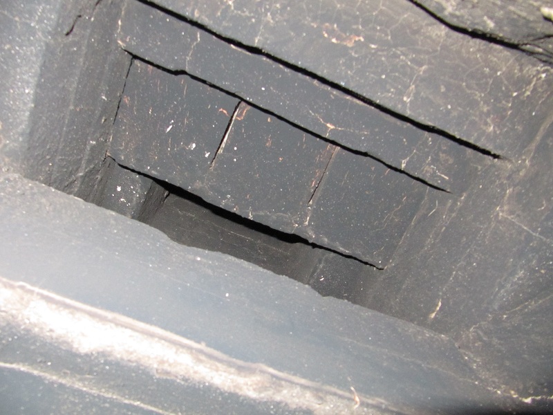

alligate Опубліковано: 5 грудня 2011 Автор Поділитись Опубліковано: 5 грудня 2011 А теперь пошли вопросы фото в районе зуба, чтобы увидеть дымосборник. Иногда обратка бывает из-за небольшого или отсутствующего дымосборника. Что такое зуб? Не выступ ли из трех кирпичей, где каждый нависает над следующим, вверху задней стенки топки? Фото оголовка дымохода.Какова высота оголовка по отношению к коньку? Если есть на оголовке дымник, то может проблема или в его конструкции или в том что он низко посажен. Оголовок - это верх дымохода? Если да, то сфотографирую так, что будет видно и конек тоже. Что такое дымник? Посилання на коментар Поділитися на інших сайтах More sharing options...

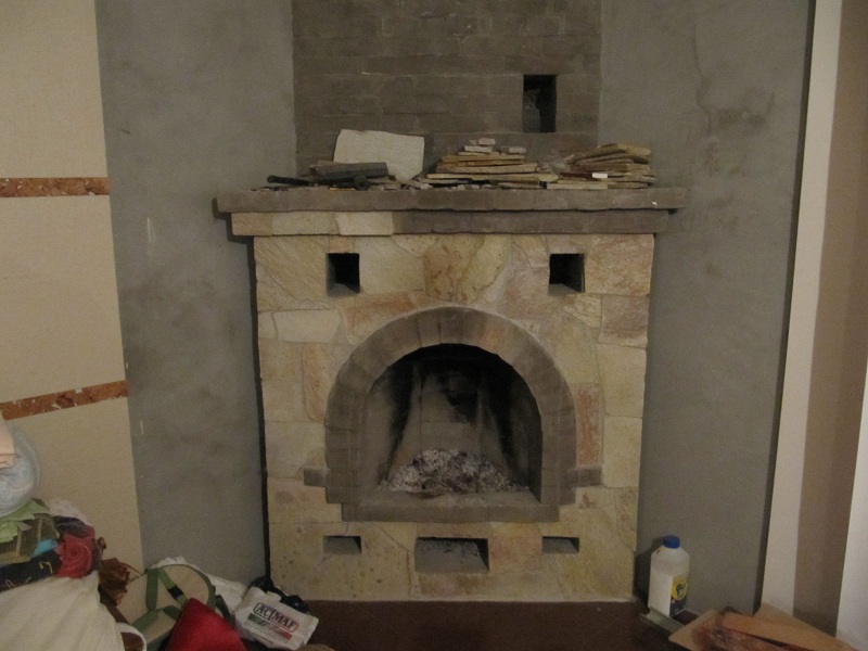

alligate Опубліковано: 5 грудня 2011 Автор Поділитись Опубліковано: 5 грудня 2011 Вроде на фотографировал что-то.. Дымоход ниже конька на около 50 см, удален от конька более чем на 5 метров. Посилання на коментар Поділитися на інших сайтах More sharing options...

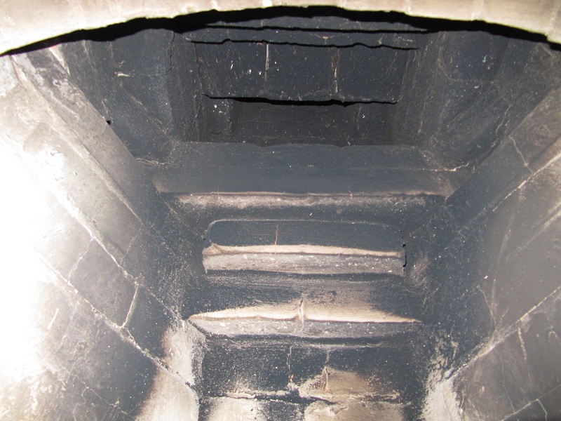

usanin_n Опубліковано: 5 грудня 2011 Поділитись Опубліковано: 5 грудня 2011 А теперь пошли вопросы Что такое зуб? Не выступ ли из трех кирпичей, где каждый нависает над следующим, вверху задней стенки топки? Да., именно так. Т.е. нужно увидеть "внутренность" камина. Поклацайте фото с разных ракурсов, чтобы можно было рассмотреть детальней Оголовок - это верх дымохода? Если да, то сфотографирую так, что будет видно и конек тоже. Что такое дымник? Да, это верх дымохода. Дымник - это "козырёк", "домик"... Ну не знаю как ещё назвать.. Т.е. конструкция, которая защищает оголовок дымохода от осадков Посилання на коментар Поділитися на інших сайтах More sharing options...
usanin_n Опубліковано: 5 грудня 2011 Поділитись Опубліковано: 5 грудня 2011 Вроде на фотографировал что-то.. Дымоход ниже конька на около 50 см, удален от конька более чем на 5 метров. Оперативно... Здорово.. А сечение дымохода, позвольте спросить, какое? Судя по дымоходу над крышей, то.... Посилання на коментар Поділитися на інших сайтах More sharing options...

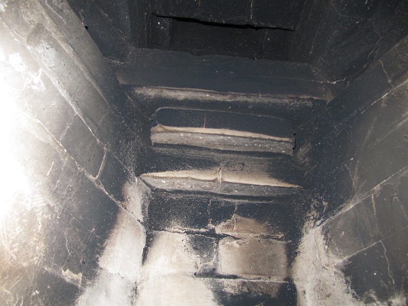

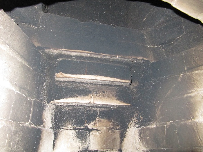

usanin_n Опубліковано: 5 грудня 2011 Поділитись Опубліковано: 5 грудня 2011 Вроде на фотографировал что-то.. Дымоход ниже конька на около 50 см, удален от конька более чем на 5 метров. Смотрю на фото камина.. Я не претендую на высшую инстанцию... Но дымосборник камина, мне кажется маловат, т.е. он какой то непонятный. Высотой в 3 ряда. Непонятные ступеньки.... Объем дымовой камеры очень маленький. Я обычно так не делаю... Высота дымосборника обычно получается равной высоте портала. Ступенек нужно избегать (тем более такие резкие), т.к. они могут создавать завихрения, что уменьшает тягу. А можете фото выложить с "индикатором тяги", что сейчас показывает он? Посилання на коментар Поділитися на інших сайтах More sharing options...
alligate Опубліковано: 5 грудня 2011 Автор Поділитись Опубліковано: 5 грудня 2011 Сечение дымохода 120*250, красной полнотелый кирпич, 1-2см воздуха и кладка облицовочным белым. Камин ложился из четко по порядовкам из советской книжки умной Там где "ступеньки" по книжке должен быть экран из нержавейки, ступеньки (как я понял) чтобы его крепить. Сверху трубы просто крышка "грибок". С индикатором тяги только завтра... Задел где-то шнурок от фотика, и 5 минут назад уехал друг, у которого был с собой картридер :D Заслонка не поворотная, а выдвижная, как в печах - если это имеет значение. Посилання на коментар Поділитися на інших сайтах More sharing options...

usanin_n Опубліковано: 6 грудня 2011 Поділитись Опубліковано: 6 грудня 2011 Камин ложился из четко по порядовкам из советской книжки умной Там где "ступеньки" по книжке должен быть экран из нержавейки, ступеньки (как я понял) чтобы его крепить. Вот они какие, умные книжки. Представте, что вы дым и идете по камину, по дымосборнику, далее следуете в дымоход.... Вам там приятно будет? Нигде не будете биться головой об выступы? Если вам там будет не комфортно, то поверьте ДЫМУ ТОЖЕ... И он будет капризничать, а камин будет хромать. Вот такая есть печная философия Я мог бы еще продолжать, что мне не очень нравится во внутренней конструкции камина, просто нужно ли это писать? Вообще-то,оптимальное сечение дымохода для камина 250х250мм Не обязательно... Это уже излишняя перестраховка. Для этого камина достаточно 14х27 см канал 1 Посилання на коментар Поділитися на інших сайтах More sharing options...

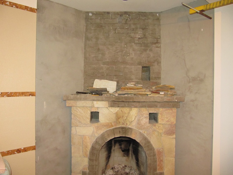

yanka Опубліковано: 6 грудня 2011 Поділитись Опубліковано: 6 грудня 2011 Это решит проблему с тягой? Были предложены варианты: - Поднять дымоход выше конька. Учитывая что вентканалы (видно на фото) выше, а находятся в одном помещении с камином, знакомые предположили что тяга в вентканалах передавливает камин, и камин используется как приточка. - Поставить дефлектор на дымоход, который усиливает (как?) тягу - Поставить стекло - Поставить отражающий экран на те "ступеньки" Можно ли не ломая камина изменить дымник ? или это ничего не даст? После анализа стоимости дверок понял, что цена дверки +\- рядом с ценой топки...высоту трубу так и не сказали ни разу (Имеется ввиду расстояния от колосника до верха трубы попрямой)что то подсказывает мне что там менше 5м. Если 5м есть то поднимать выше конька не имеет смысла.конек тот далеко.Да и дом будет как корабль. Дефлектор-попробуйте хотя я не очень доверяю всяким прибамбасам на трубе.Идеально еслиб вообще голый оголовок. Но и дождя не хочется в трубу. Дверка-100%-но решит проблему(если не породит другую) причем экран на ступеньки тогда и не обязателен "дымник"-слово не научное,можно как угодно понимать,это скорее диалект. бывает в каждой деревне онозначает разное а тут вообще страны разные. Я например видел тут "дымарь"-оказывается это всего лишь дымовая труба Посилання на коментар Поділитися на інших сайтах More sharing options...
alligate Опубліковано: 6 грудня 2011 Автор Поділитись Опубліковано: 6 грудня 2011 высоту трубу так и не сказали ни разу (Имеется ввиду расстояния от колосника до верха трубы попрямой)что то подсказывает мне что там менше 5м. Если 5м есть то поднимать выше конька не имеет смысла.конек тот далеко. Конек не далеко. От колосниковой решетки камина до входа в дымоход (та часть которая ложилась вместе с камином) примерно 2.3м. Выше, сам дымоход, чуть больше 4 метров. А до конька там сантиметров 50. Дверка-100%-но решит проблему(если не породит другую) причем экран на ступеньки тогда и не обязателен Вот этого и я боюсь. Камин выложен из полнотелого керамического кирпича, без использования шамотного. "дымник"-слово не научное,можно как угодно понимать,это скорее диалект дымосборник мал и перед внутрянки надо было плавно делать Я это имел ввиду Не знаю что это такое и для чего оно нужно, но Вы уже второй кто говорит что он мал. Поэтому и спрашивал, можно\нужно его увеличить? Но дымосборник камина, мне кажется маловат, т.е. он какой то непонятный. Высотой в 3 ряда. Непонятные ступеньки.... Объем дымовой камеры очень маленький. Я обычно так не делаю... Высота дымосборника обычно получается равной высоте портала. Ступенек нужно избегать (тем более такие резкие), т.к. они могут создавать завихрения, что уменьшает тягу. Посилання на коментар Поділитися на інших сайтах More sharing options...
yanka Опубліковано: 6 грудня 2011 Поділитись Опубліковано: 6 грудня 2011 Конек не далеко. От колосниковой решетки камина до входа в дымоход (та часть которая ложилась вместе с камином) примерно 2.3м. Выше, сам дымоход, чуть больше 4 метров. А до конька там сантиметров 50. Цитата: повторяю для ...,вобщем по прямой сколько от колосника до конца трубы?всё вместе наверно больше 6м? Конек далеко судя по фотке ивы сами писали что более 5м.так что если он ниже конка не страшно Вот этого и я боюсь. Камин выложен из полнотелого керамического кирпича, без использования шамотного.кирпич разный бывает везде. Не знаю какой у вас Я это имел ввиду Не знаю что это такое и для чего оно нужно, но Вы уже второй кто говорит что он мал. Поэтому и спрашивал, можно\нужно его увеличить?это дымосборник. переделать можно если трубу убрать--как? Теоретически трубу можно "вывесить" чтоб сохранить а так ее надо разобрать.Кстати чет не врублюсь я какие у вас размеры топки -ширина высота.8) Посилання на коментар Поділитися на інших сайтах More sharing options...

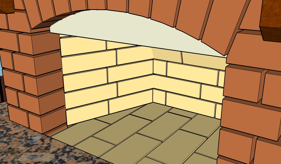

usanin_n Опубліковано: 6 грудня 2011 Поділитись Опубліковано: 6 грудня 2011 Может я еще добавлю... Я так понимаю, судя из фото у вас от уровня вершины арки до уровня края зуба где то 7 см? Т.е. высота зуба получается всего 7 см? Посилання на коментар Поділитися на інших сайтах More sharing options...
alligate Опубліковано: 6 грудня 2011 Автор Поділитись Опубліковано: 6 грудня 2011 повторяю для ...,вобщем по прямой сколько от колосника до конца трубы?всё вместе наверно больше 6м? Кстати чет не врублюсь я какие у вас размеры топки -ширина высота.8) Весь дымоход больше 6 метров. Ширина топки 62см, высота 50см. Я так понимаю, судя из фото у вас от уровня вершины арки до уровня края зуба где то 7 см? Т.е. высота зуба получается всего 7 см? Если не меньше... нижний угол самой выступающей "ступеньки" ниже уровня арки на 3-4см. Посилання на коментар Поділитися на інших сайтах More sharing options...
usanin_n Опубліковано: 6 грудня 2011 Поділитись Опубліковано: 6 грудня 2011 Если не меньше... нижний угол самой выступающей "ступеньки" ниже уровня арки на 3-4см. Т.е. зуб у вас всего 3 см по высоте? Вот и еще одна причина. Обычно я делаю зуб высотой 15-20 см. Попробуйте в верхней части арки приложить какую нибудь пластину, что бы немного занизить портал, и таким образом увеличить высоту зуба. И понаблюдайте за работой камина Может это немного решит проблему Посилання на коментар Поділитися на інших сайтах More sharing options...
