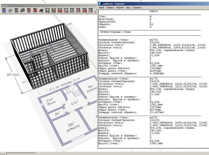

Hover Опубліковано: 1 грудня 2011 Поділитись Опубліковано: 1 грудня 2011 Как по мне так маленькие комнатки комнатушки. Я так понел проектировать вы будете сами, с моей стороны могу порекомендовать только программку по проектированию, она-же даст представление о будущей постройке, и может как-же дать смету по нажатию одной кнопки но это уже особенности программы. Программа SketchUp. 1 Посилання на коментар Поділитися на інших сайтах More sharing options...
fatalenergy Опубліковано: 1 грудня 2011 Автор Поділитись Опубліковано: 1 грудня 2011 Hover, спасибо. О SketchUp слышал, видел, даже пробовал, пока не сильно выходит. Раньше работал в автокаде, сейчас в компасе, в том числе в 3Д. Да и вообще я как-то привык сам делать каждый узел, а то потом еще утеплитель не правильно входить будет или ОСБ не экономно расходоваться. Про комнатушки. Есть ряд возражений и объяснений. Первое - на втором этаже 2 комнаты нормального размера, как для спален) Одна комната просто запасная - может вторая детская). На первом этаже комната-кабинет или под другие нужды, может родители будут приезжать, может и сам постарею)... В общем, я рассчитываю на семью до 4-х человек. Хол-прихожая-кухня, по моему мнению, достаточной площади. При выборе планировки стояла цель - 4 комнаты, 2 из них более приемлемого размера, 1 на первом этаже, просторный холл, 2 сан. узла. Кухня маленькая, но она частично совмещенная с холллом-гостинной. Посилання на коментар Поділитися на інших сайтах More sharing options...

Hover Опубліковано: 2 грудня 2011 Поділитись Опубліковано: 2 грудня 2011 Совет к работе в программе: В компасе есть функция работы со слоями пользуйтесь и будете видеть что куда ушло на что наехало. ps... могу поднять вам 3D дешку если хотите. 1 Посилання на коментар Поділитися на інших сайтах More sharing options...
fatalenergy Опубліковано: 2 грудня 2011 Автор Поділитись Опубліковано: 2 грудня 2011 Совет к работе в программе: В компасе есть функция работы со слоями пользуйтесь и будете видеть что куда ушло на что наехало. ps... могу поднять вам 3D дешку если хотите. спасибо, знаю) пока просто использую больше для получение "эскиза". просто нет желания делать лишнюю работу, разберусь с планировкой и займусь точной отрисовкой. Посилання на коментар Поділитися на інших сайтах More sharing options...
