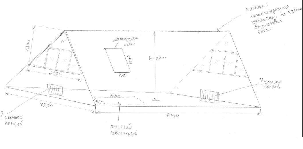

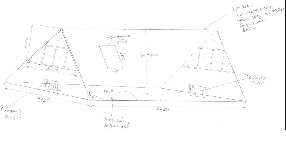

Уважаемые форумчане,
Помогите определиться с количеством секций в алюминиевых радиаторах на мансарде.
Крыша металлочерепица, утепление базальтовой ватой (230мм), есть три металлопластиковых окна (одно мансардное), перекрытие деревянное, есть открытый лестничный проем (через который часть тепла будет подниматься с нижнего этажа, максимальная высота потолка в центре 2,70м. Помещение представлено на рисунке.
Заранее спасибо всем откликнувшимся.

Помещение для постоянного проживания??? Или что -б можно было зайти не одевая шубу???
Для постоянного проживания
По прикидкам получается 2,3кВт. Мощность 1 секции 180 вт.... При подаче 70С ,вместо 90С получаем -28% тепловой мощности... Груба делим 180/1,28=.........И 2,3/ на полученное значение= число секций.
Вот примерная методика расчёта (+/-5%).
