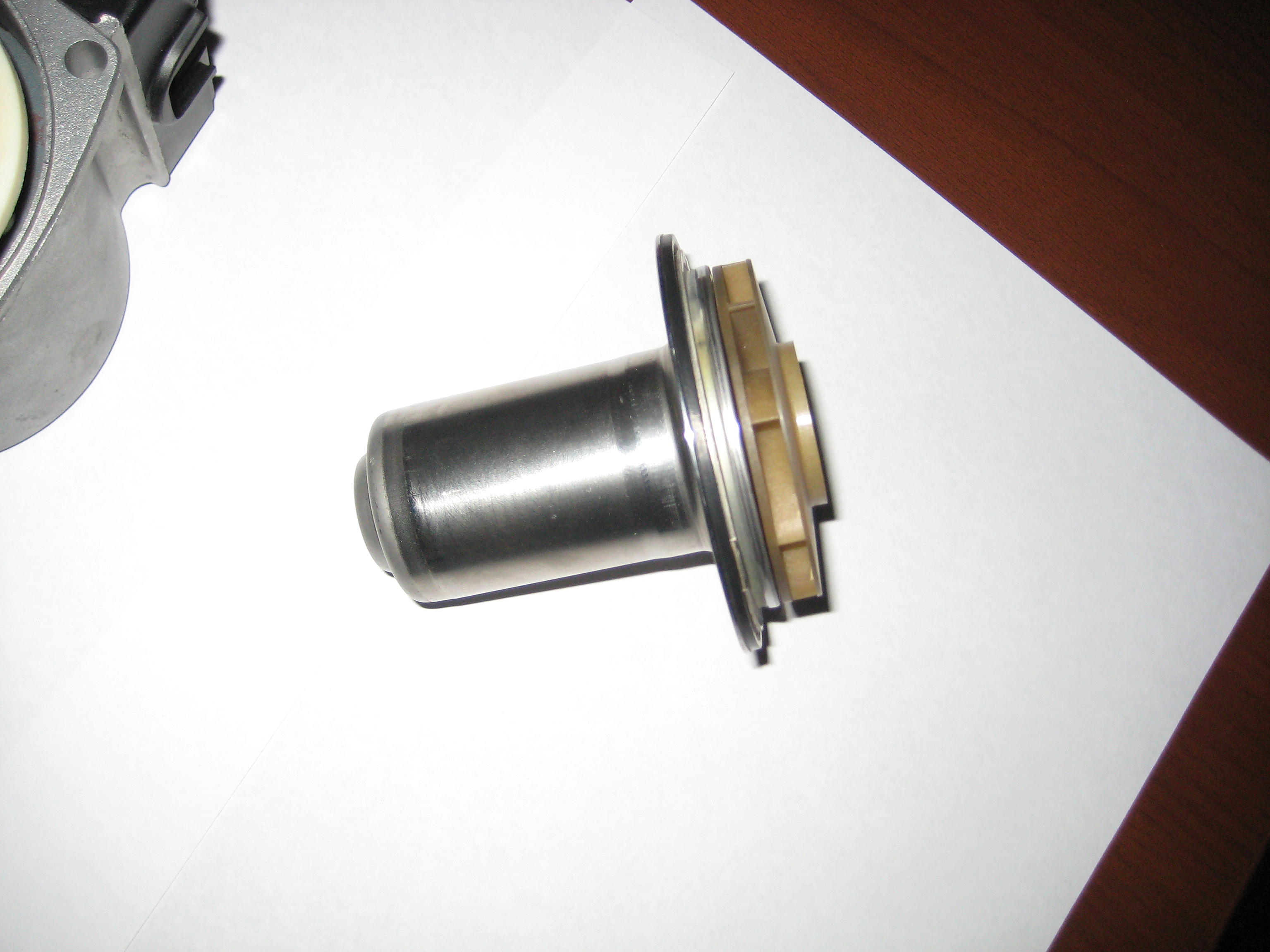

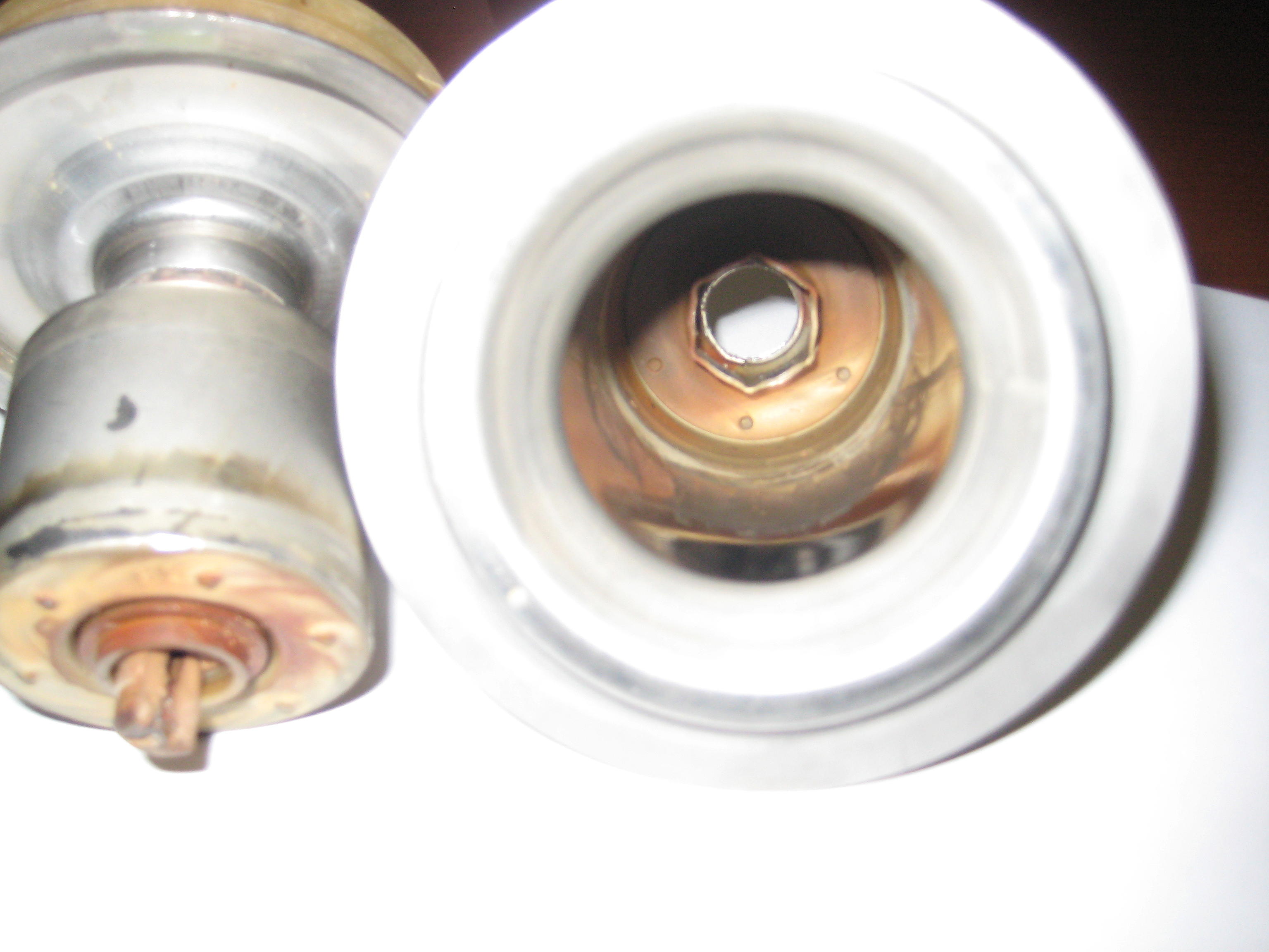

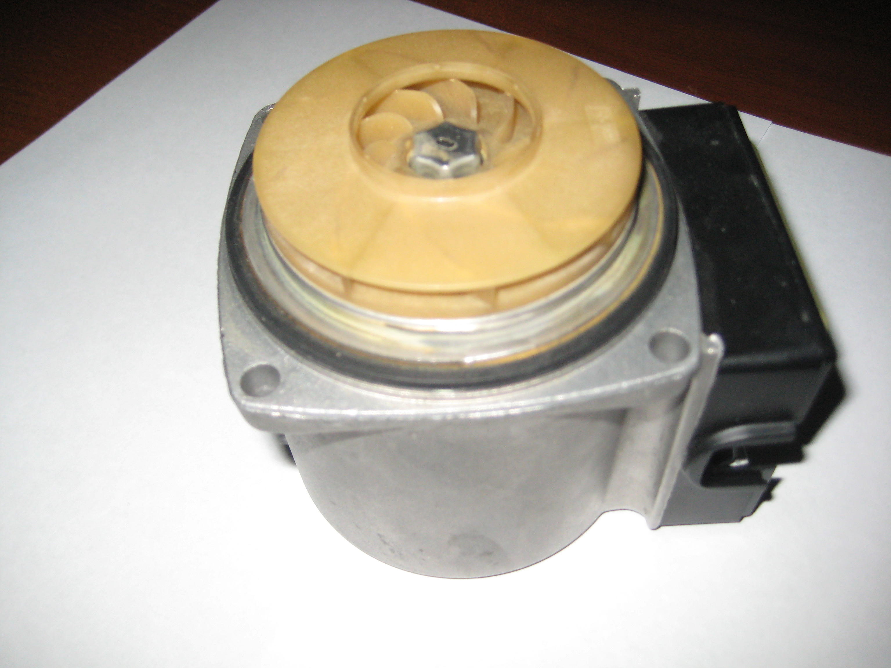

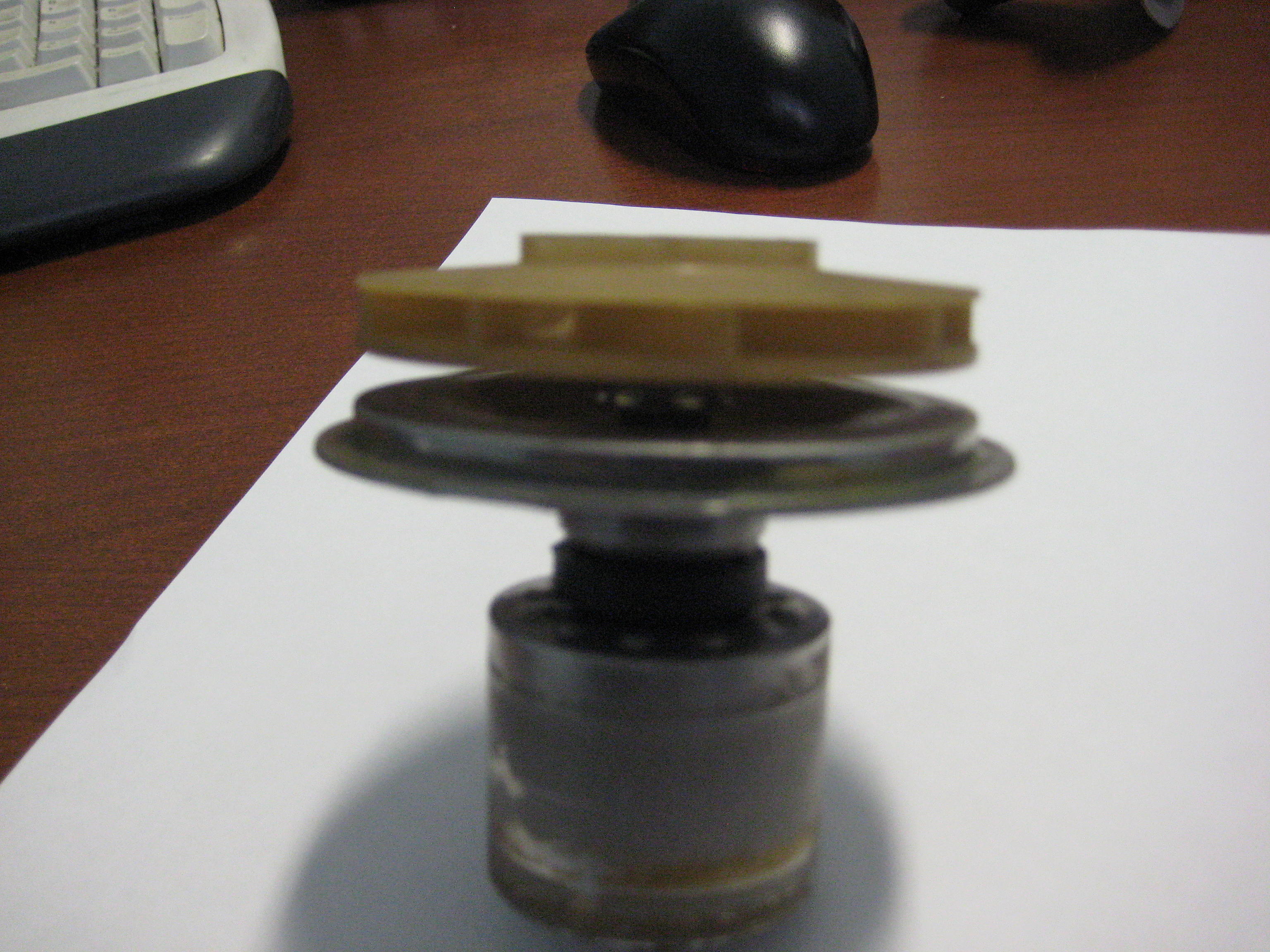

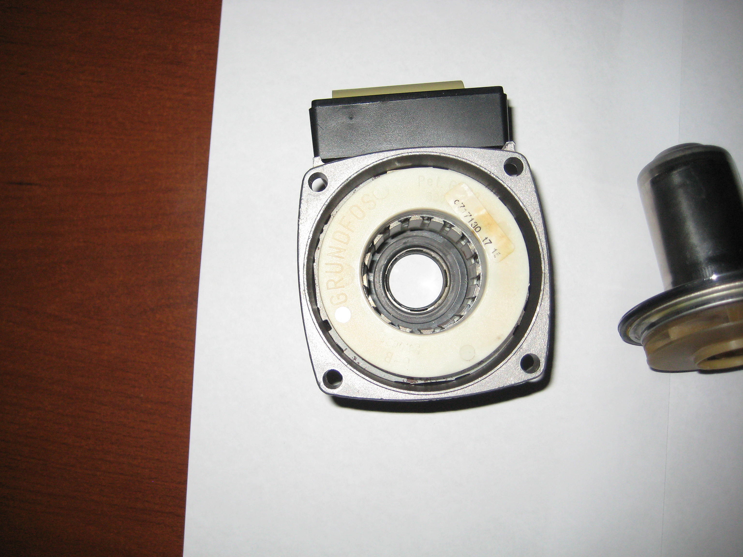

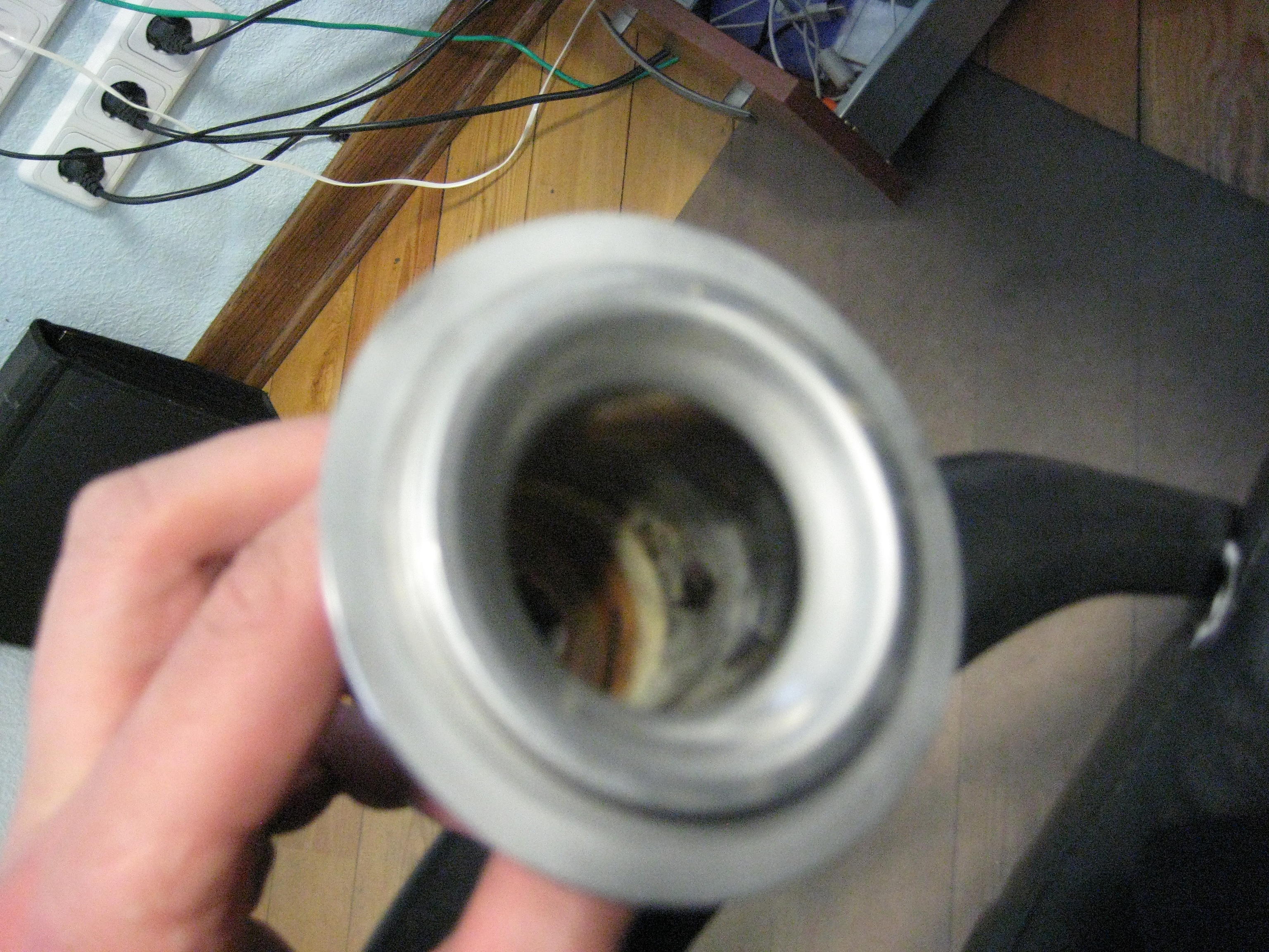

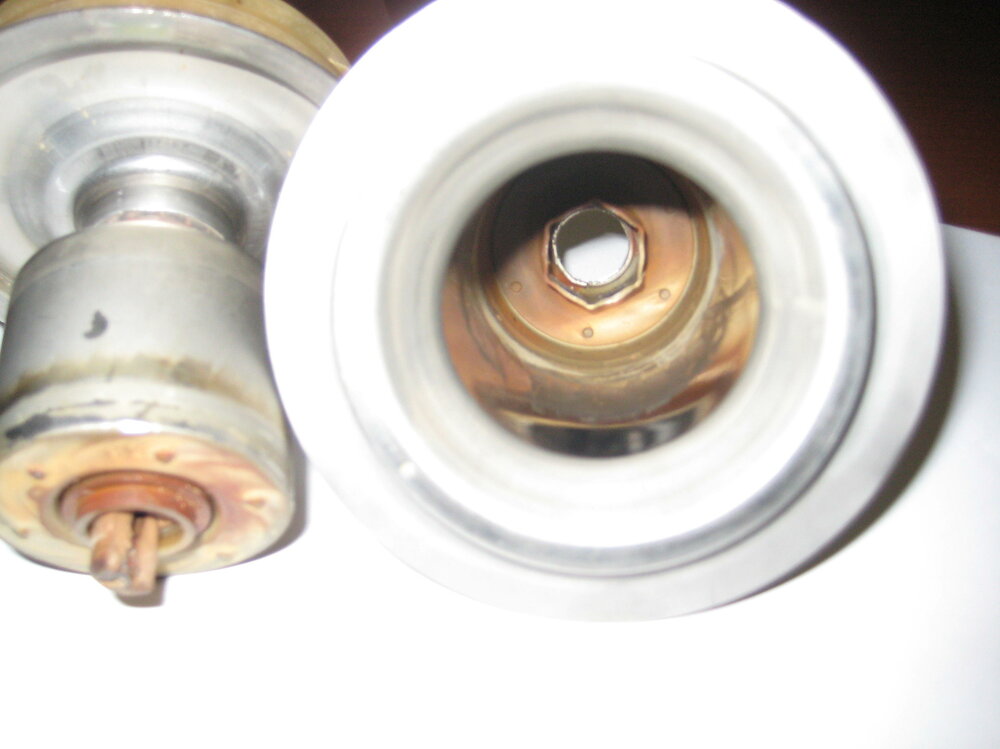

vadims Опубліковано: 29 листопада 2011 Автор Поділитись Опубліковано: 29 листопада 2011 Сегодня вскрыли сердцевину циркуляционного насоса (фото прилагается). Внутри все покрыто тонким слоем какой то дряни !!!!! Что может быть? Вероятно проблемы с водой! Сделаю анализ воды, а там посмотрим… Посилання на коментар Поділитися на інших сайтах More sharing options...
Теплотехник Опубліковано: 29 листопада 2011 Поділитись Опубліковано: 29 листопада 2011 Сегодня вскрыли сердцевину циркуляционного насоса (фото прилагается). Качество фотографий не позволяет увидеть налёт на деталях котла... Посилання на коментар Поділитися на інших сайтах More sharing options...
Diver Опубліковано: 30 листопада 2011 Поділитись Опубліковано: 30 листопада 2011 Сегодня вскрыли сердцевину циркуляционного насоса (фото прилагается). Внутри все покрыто тонким слоем какой то дряни !!!!! Что может быть? Вероятно проблемы с водой! Сделаю анализ воды, а там посмотрим… откуда воду брали? водоподготовку делали? Посилання на коментар Поділитися на інших сайтах More sharing options...
Теплотехник Опубліковано: 30 листопада 2011 Поділитись Опубліковано: 30 листопада 2011 откуда воду брали? водоподготовку делали? Там вода напрямую со скважины залита... в системе обычная вода, стоят фильтра Посилання на коментар Поділитися на інших сайтах More sharing options...

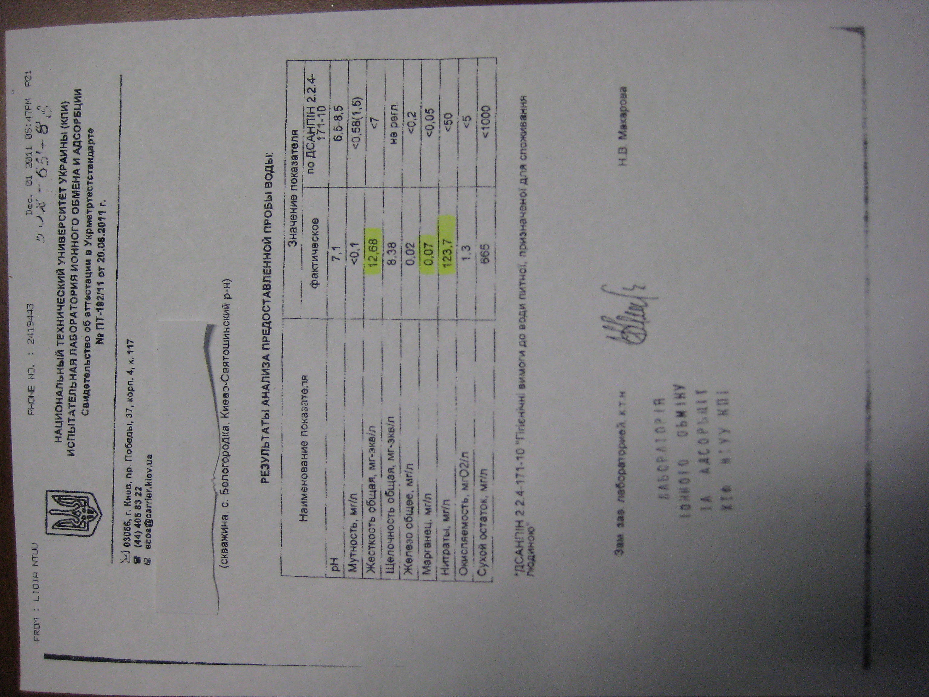

vadims Опубліковано: 1 грудня 2011 Автор Поділитись Опубліковано: 1 грудня 2011 Вот и готов анализ воды (фото прилагается). Понимаю, что некоторые показатели завышены, но не понимаю, к чему они могут привести??? Кто что скажет? Посилання на коментар Поділитися на інших сайтах More sharing options...
Korni Опубліковано: 1 грудня 2011 Поділитись Опубліковано: 1 грудня 2011 .....некоторые показатели завышены,..... Некоторые?! Основной - это жёсткость. Она выше нормы в 2 раза. Посилання на коментар Поділитися на інших сайтах More sharing options...
ekoteplo Опубліковано: 2 грудня 2011 Поділитись Опубліковано: 2 грудня 2011 Некоторые?! Основной - это жёсткость. Она выше нормы в 2 раза. +1. Скорее всего это - причина поломок. Залейте нормальную воду в систему - и будет вам счастье. Посилання на коментар Поділитися на інших сайтах More sharing options...
red baron Опубліковано: 2 грудня 2011 Поділитись Опубліковано: 2 грудня 2011 и поставить на подпитку - картридж с смягчителем Посилання на коментар Поділитися на інших сайтах More sharing options...
