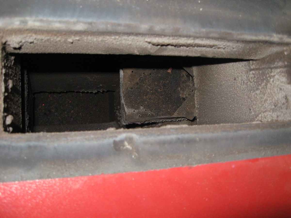

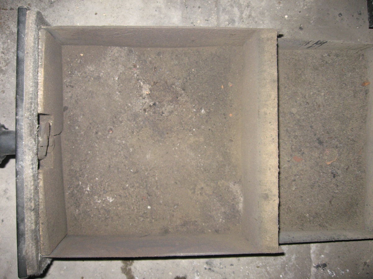

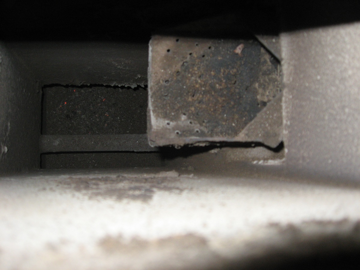

budushi Опубліковано: 24 грудня 2011 Автор Поділитись Опубліковано: 24 грудня 2011 Кратко отпишусь. Спасибо, Николаю, удаленно настроил котел. 1. Упал расход. 2. Пеллеты начали полностью прогорать на горелке. 3. Исчезла сажа. Особенно заметно по конденсату из трубы. Раньше конденсат был черный, теперь он рыжый. Завтра будут фотки, подробности настройки. Я прогнал конечно, сам себя накрутил. Прошу прощения. Мы просто не поняли друг друга. Я внятно не объяснил свою проблему, да и не вдавался в особенности работы этого котла. P.S. Dr. Vic, у вас есть приток воздуха в котельню? pp.ss. Валюсь с ног, весь день развозил по селам www.stroimdom.com.ua/forum/showthread.php?t=82744 4 Посилання на коментар Поділитися на інших сайтах More sharing options...
Ростислав Опубліковано: 24 грудня 2011 Поділитись Опубліковано: 24 грудня 2011 здорово, что все наладилось)) добро вернется сторицей, удачи вам Посилання на коментар Поділитися на інших сайтах More sharing options...
budushi Опубліковано: 25 грудня 2011 Автор Поділитись Опубліковано: 25 грудня 2011 youtu.be/BfHC4Fo9jSM Горение на 30% мощности youtu.be/jWuHW3sV0k4 Горение на 10% мощности Фотки после остановки котла. Треснула еще шамотная прокладка в поддоне. Посилання на коментар Поділитися на інших сайтах More sharing options...

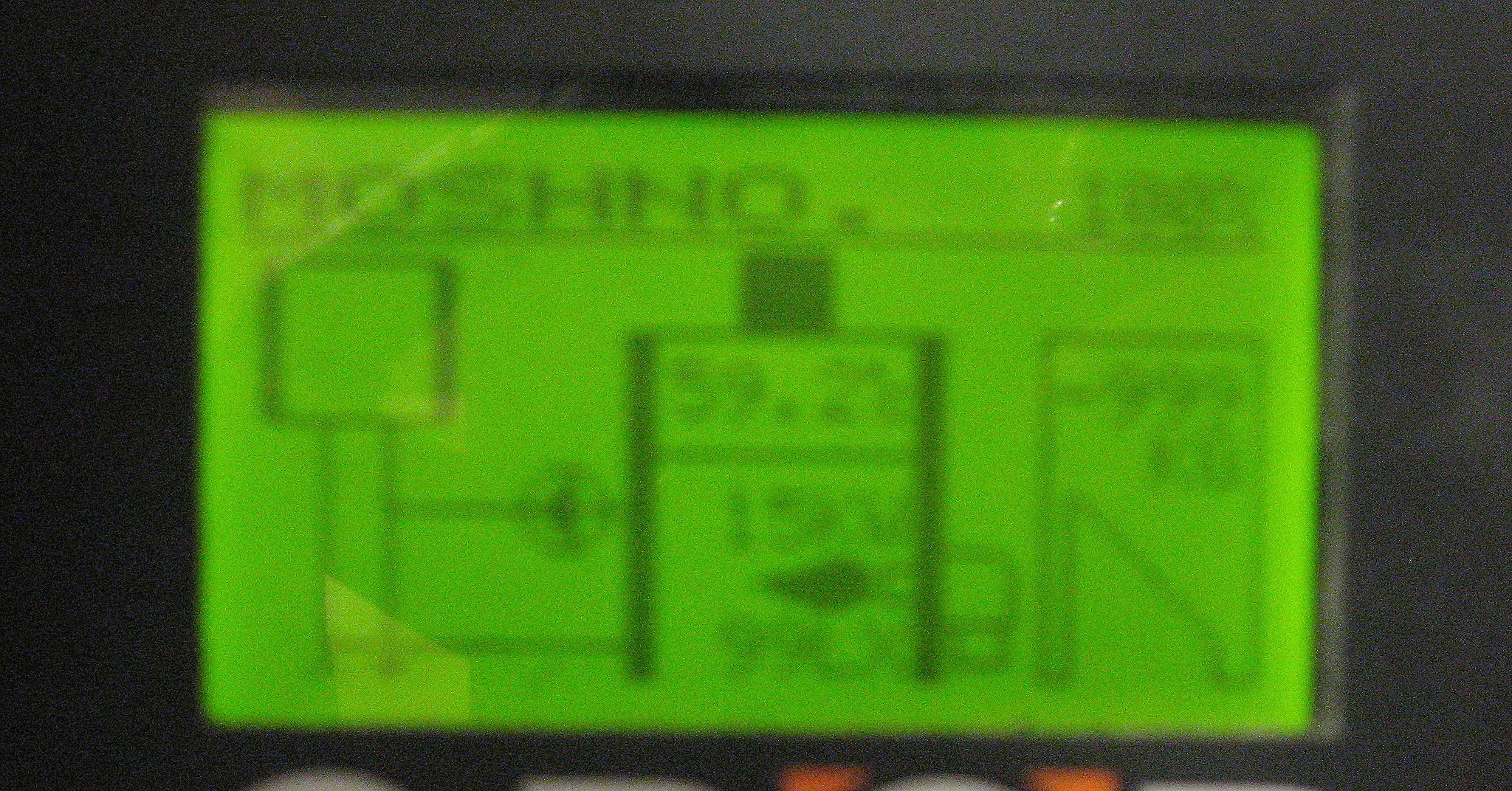

budushi Опубліковано: 25 грудня 2011 Автор Поділитись Опубліковано: 25 грудня 2011 Вот тут видно, что на 100% мощности, оно почему-то пишет 15кВт, хотя раньше писало 24кВт. Посилання на коментар Поділитися на інших сайтах More sharing options...
budushi Опубліковано: 25 грудня 2011 Автор Поділитись Опубліковано: 25 грудня 2011 Температура - температура бойлера - 70С - интервалы - 10С - hotwater temp - 0C - diff. hotwater - 10C - pump-stop temp - 60C - leto stop - нет - sun stop - нет - sun calibrate - 200 Magazine - Actual content - 999 - reset consumpt. - нет Авторозжиг - производительность шнека - 2250 - тяга в дымоходе - 10 - да-нет - нет Ручной розжиг - мало пеллет - 10.00 - много пеллет - 14,8 - пауза в рожиге - 5,95 - запусков в минуту - 5 Очистка-мощность - интервал времени - 20м - время очистки - 5с - вентилятор - 80% - мин. мощность - 10% - мах. мощность - 100% Контроль кислорода - 02 v min. mosn. - 14% - 02 v max. mosn. - 7,5% - vykl/pisp/vkl - нет Воспламенение -Пеллеты - 9с - Период - 12м - Мощность - 80% - Предел пламени - 10Л - Heater start - 60s - Ventilator min - 12% - Ventilator med - 10% - Ventilator max - 15% - Obshee chislo - 39 - Obshee vremya - 0 Приостановить работу - максимально минут - 0м - вентилятор - 20% - темп. интервалы - 0с - Стоп время - 5м Точная настройка - Мало вент.- 100% - Мид. вент.- 100% - Макс вент.- 100% - Воспламенение- 100% - Приостановить работу - 100% Подрегулирование P chast - 5.0 I chast - 0.50 D chast - 10.0 Сигнализация температур - Мак. темп. горелки - 70С - Мин темп. бойлера - 30С Accessories - Flow (L/pulse) - 10L - Pump - L5 - Hotwater value - L6 - Compressor - нет Не переписывал контроль кислорода и компенсация погоды. Николай говорит надо настраивать с помощью: Ручной розжиг - мало пеллет - 10.00 - много пеллет - 14,8 Был пересып на малой мощности плюс у меня стояла очистка горелка раз в 10минут, в результате насыпало кучу пелет и их сдувало. Вопрос - Ventilator min - 12% - Ventilator med - 10% - Ventilator max - 15% это так и надо. По меню видно, что можно погодозависимую автоматику поставить. Да? Посилання на коментар Поділитися на інших сайтах More sharing options...

ttkotel Опубліковано: 26 грудня 2011 Поділитись Опубліковано: 26 грудня 2011 Вот тут видно, что на 100% мощности, оно почему-то пишет 15кВт, хотя раньше писало 24кВт. Для точного отображения мощности нужно устанавливать счетчик тепла! Так автоматика рассчитывает мощность по своему, не удивляйтесь когда параметр мощность в % и в кВт не соответствуют! В старых версиях эти параметры были четко привязаны друг к другу, но это не гарантировало корректного отображения данных. 1 Посилання на коментар Поділитися на інших сайтах More sharing options...
