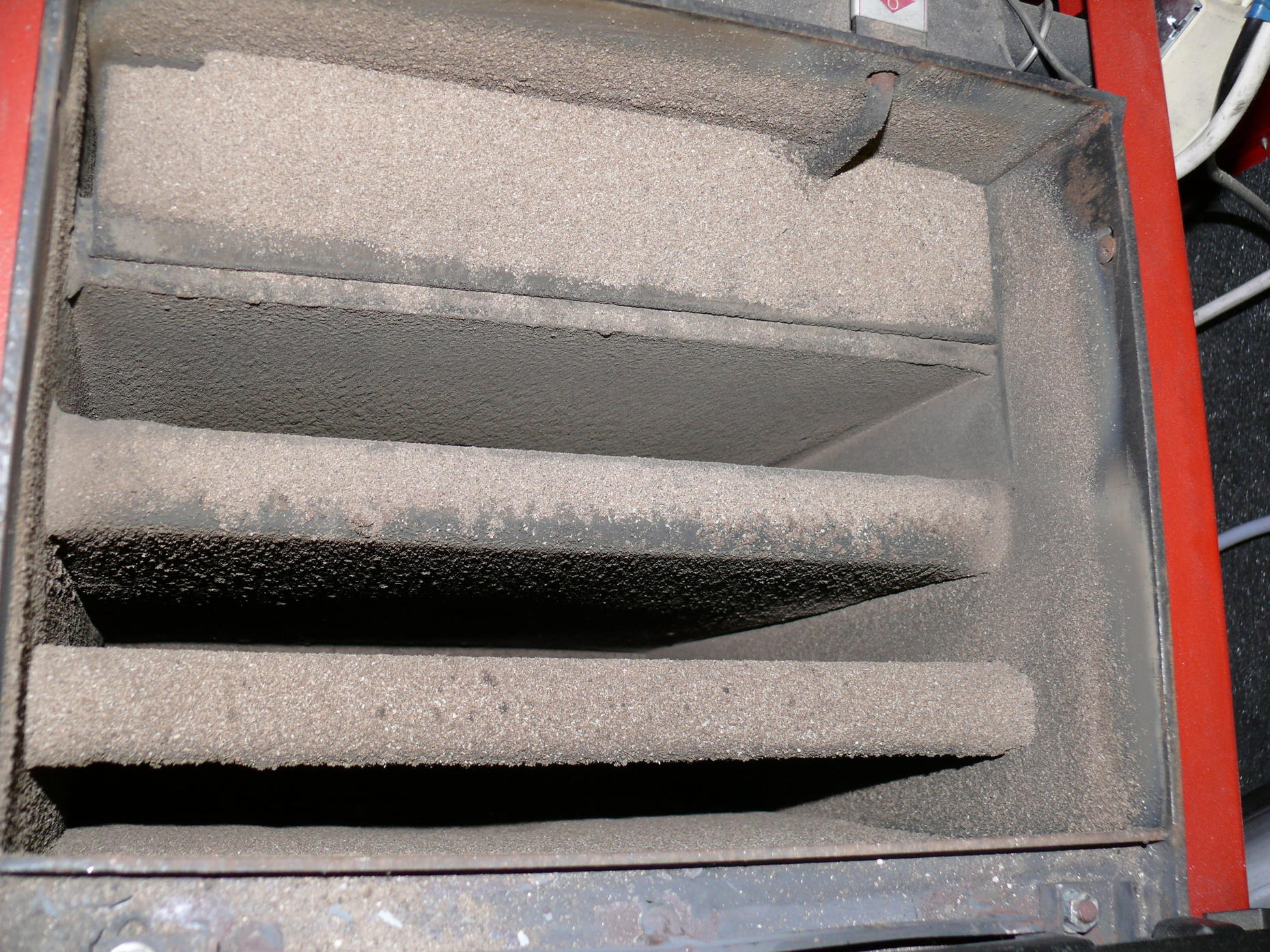

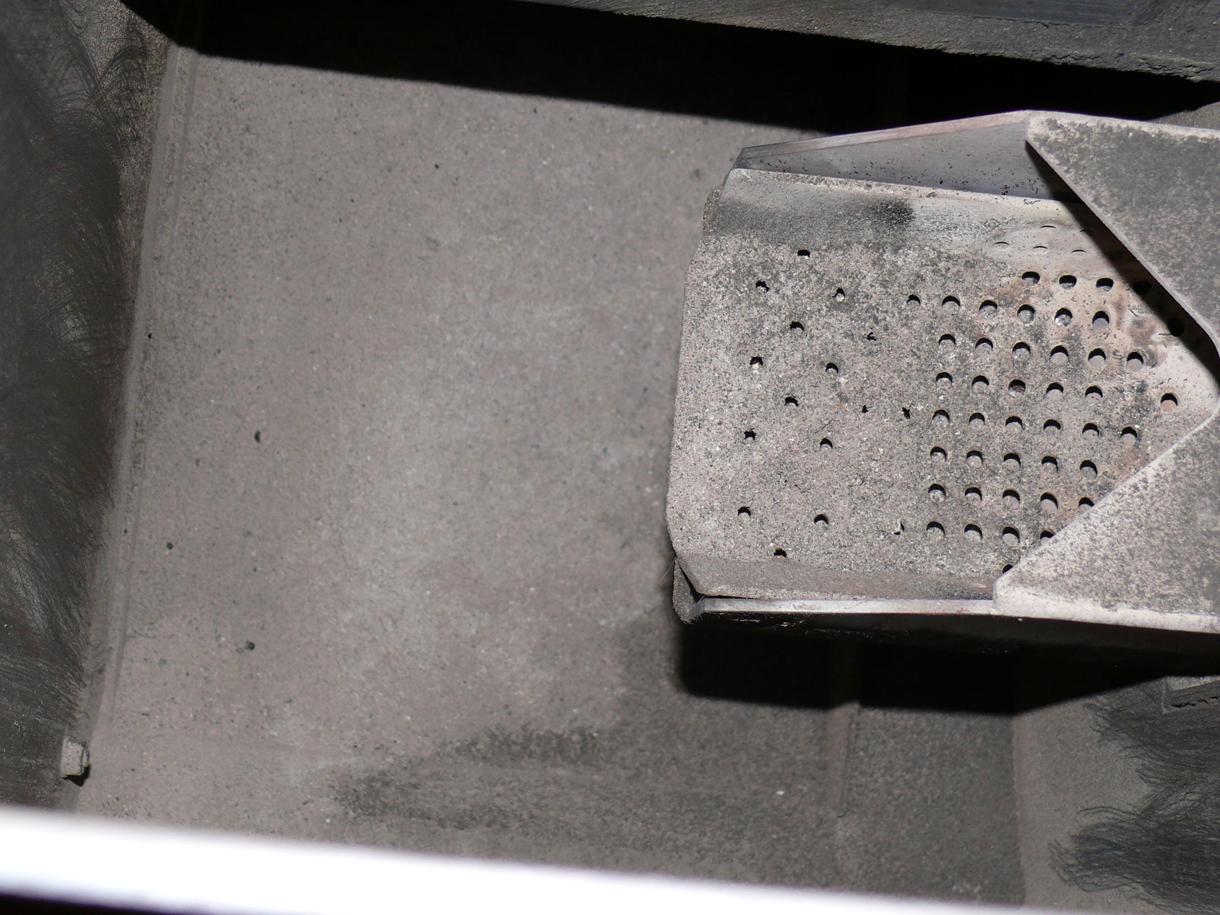

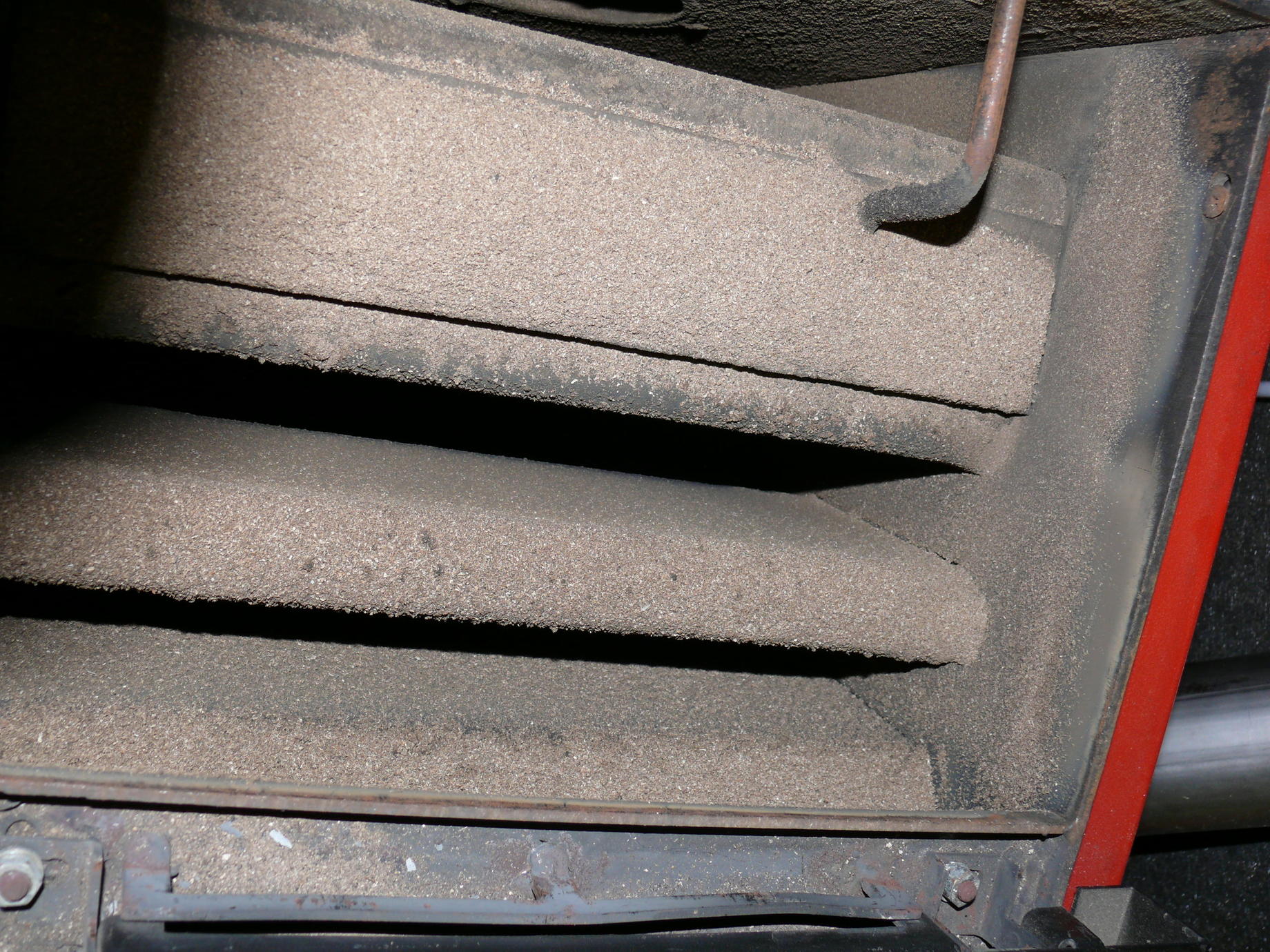

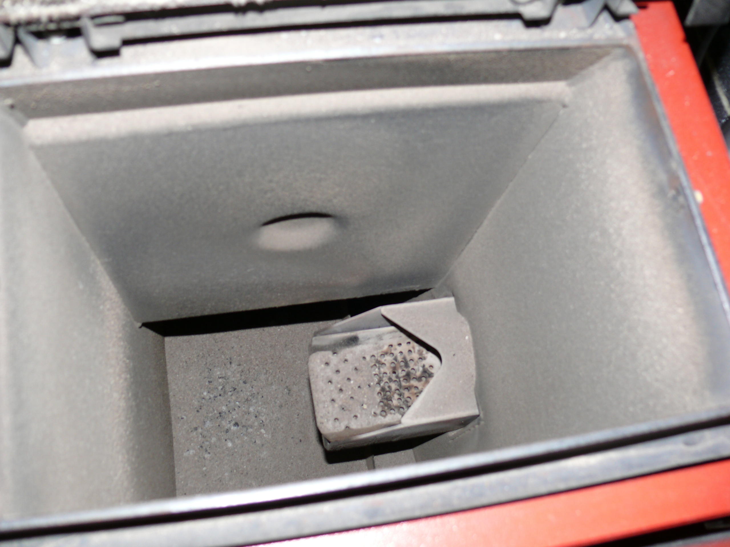

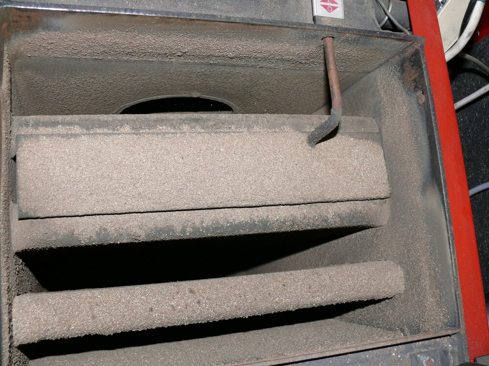

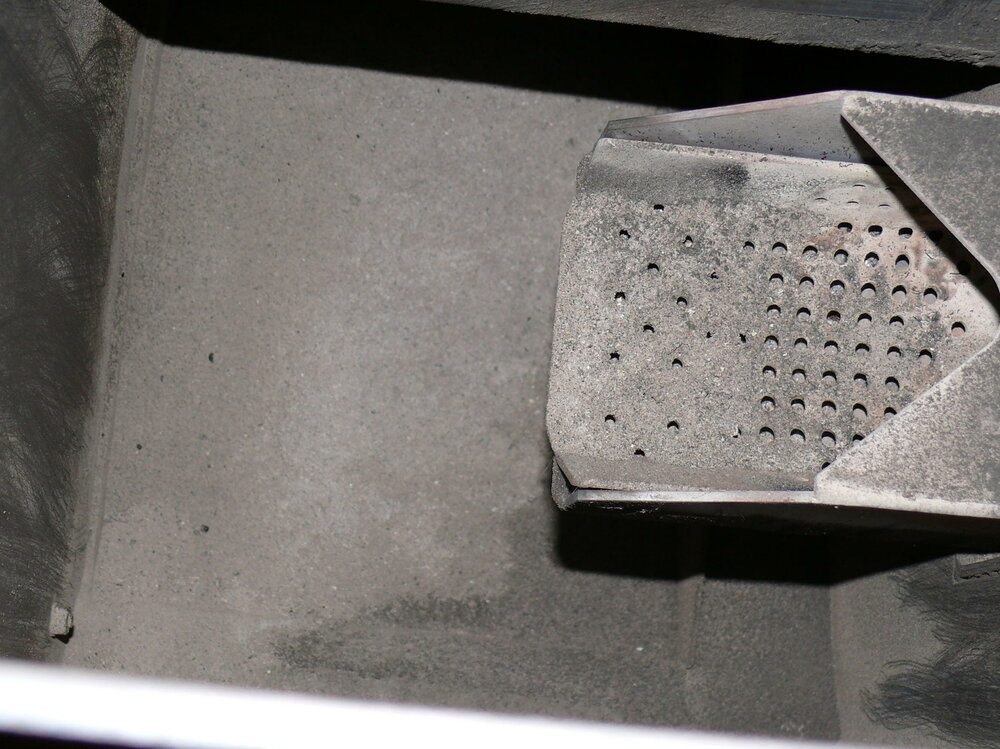

Dr.Vic Опубліковано: 21 грудня 2011 Поділитись Опубліковано: 21 грудня 2011 Выкладываю фото котла. Отсек где горелка не чистился сутки, а отсек где дымоход - неделю. Как видите горелка чистая (нет коржа). Также видите цвет налета на стенках котла. Пепел серый без вкраплений. Лямбда зонда нет. Температура подачи 70 градусов. Мощность от 10% до 35%. Больше не ставлю - тепло. Дом - 200 кв.м. Расход: 23-25 кг. сутки. Котел эксплуатирую 4-й сезон. Думаю нужен мне газ или нет Удачи! 2 Посилання на коментар Поділитися на інших сайтах More sharing options...
budushi Опубліковано: 21 грудня 2011 Автор Поділитись Опубліковано: 21 грудня 2011 Выкладываю фото котла. Отсек где горелка не чистился сутки, а отсек где дымоход - неделю. Как видите горелка чистая. Также видите цвет налета на стенках котла. Температура подачи 70 градусов. Мощность от 10% до 35%. Больше не ставлю - тепло. Дом - 200 кв.м. Расход: 23-25 кг. сутки. Удачи! Ох ничего себе. Такое реально???? У меня гарелка вся забивается копотью за пол дня так, что дырочек не видно. Весь котел черный как топка паравоза 19века. Отсек где труба весь черный, его чистишь вся эта копать идет в котельню. Я думал так и должно быть, от этого было еще большее разочарование. Ты его чистишь и выглядешь после этого как шахтер после третей смены. Блин, где мне найти спеца, который может настроить так котел, сколько это будет стоить? Вы долго мучались пока так настроили котел? Может у меня действительно какой-то брак заводской? Посилання на коментар Поділитися на інших сайтах More sharing options...
Dr.Vic Опубліковано: 21 грудня 2011 Поділитись Опубліковано: 21 грудня 2011 Ох ничего себе. Такое реально???? У меня гарелка вся забивается копотью за пол дня так, что дырочек не видно. Весь котел черный как топка паравоза 19века. Отсек где труба весь черный, его чистишь вся эта копать идет в котельню. Я думал так и должно быть, от этого было еще большее разочарование. Ты его чистишь и выглядешь после этого как шахтер после третей смены. Блин, где мне найти спеца, который может настроить так котел, сколько это будет стоить? Вы долго мучались пока так настроили котел? Может у меня действительно какой-то брак заводской? Предлагаю пойти простым логическим путем - мы не будем полагаться на случай (с): я дарю Вам мешок пеллет (40-50 кг.) на которых котел работает как показано на фото. Вы устанавливаете все параметры в точности как у меня кроме подачи. Подачу вы замеряете самостоятельно на моих уже пеллетах. На подачу влияют рад факторов (угол шнека например) Потом полностью чистите котел от копоти, высыпаете все пеллеты из бункера и засыпаете только мои. ЗАпускаете котел и смотрите на результат. Если горение нормализуется: я даю вам контакт человека из Бородянки, у которого можно купить пеллету. Если нет, вопрос качества пеллет и настроек котла отпадает. Значит что не так с тягой или действительно брак горелки (хотя я не слышал что такое возможно) Я паркую машину в районе контрактовой и в пятницу готов вам отдать мешок. 3 Посилання на коментар Поділитися на інших сайтах More sharing options...
budushi Опубліковано: 21 грудня 2011 Автор Поділитись Опубліковано: 21 грудня 2011 Давайте я сразу куплю мешков 10... С мешка не знаю получится ли эксперимент-это надо все выгребать. У меня человек по выходным ездить в Клавдиево - может забрать. Все равно мне моих 5тонн не хватит с таким расходом - прийдется докупать. Параметр давления в трубе на что-то влияет? Посилання на коментар Поділитися на інших сайтах More sharing options...
