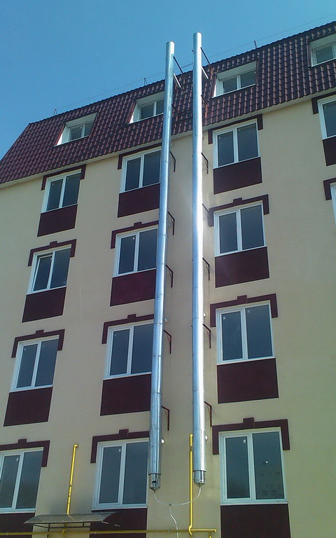

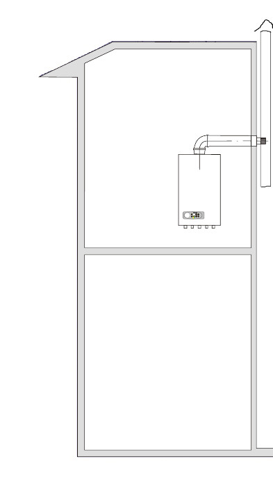

Могу ли я применить такое техническое решение: от моего 6-го этажа смонтировать вертикальный из оцинкованной стали дымопровод диаметром допустим 125мм, поднять его на высоту превышающую на 50см плоскую крышу дома, завести в неё от своего котла только дымоход d60мм. Верх и низ этой вертикальной трубы будут открытыми. Т.е. с учётом верхнего техэтажа дома, её высота составит около 15 м и тяга в ней должна быть достаточной для постоянной самопродувки. Диаметр вижу не менее 125-130мм, для исключения срабатывания прессостата котла - чтобы исключить аэродинамический подпор выходу продуктов сгорания от котла. Насколько работоспособна и реализуема эта идея и конструкция и какие существуют узкие места (технические, административные, организационные)?

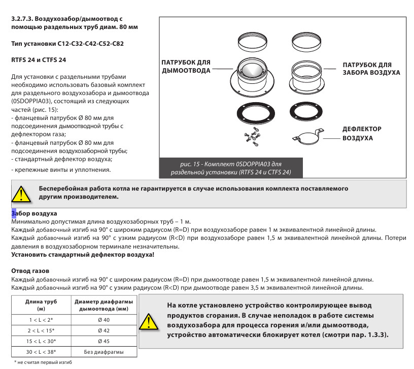

А эти манипуляции с дымоходом-читайте в паспорте котла-раздельное дымоудаление.

бесспорно, но внешне эта труба не будет отличаться ничем от классического ливнестока. Надеюсь решить этот вопрос в архнадзоре. Принципиальным для меня является технический аспект темы и работоспособность оборудования и системы дымоудаления!

тогда не ломайте голову, а купите удлинительный комплект к Вашей трубе и выводите на крышу.

Тяги в нем не будет, с таким дымоходом будет тока головняк, (замерзнет все там нафик) плюс согласование с архитектурой по фасаду.
Не изобретайте велосипед, коаксиал в стену и фсё.:beer:

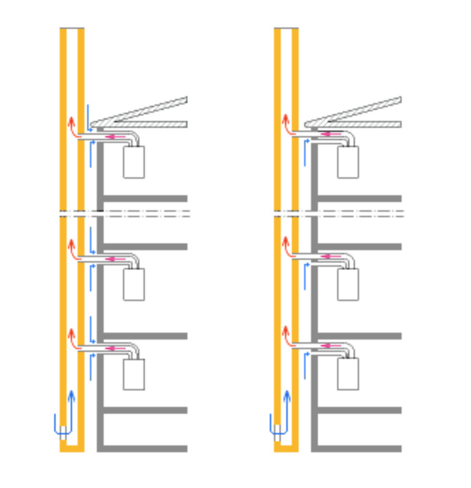

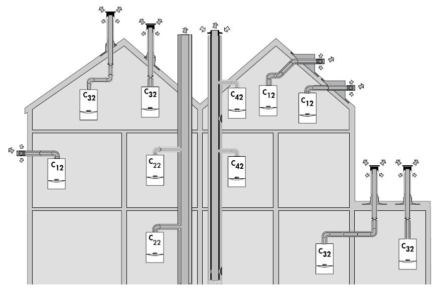

А как же тогда такой вариант?
Тут видимо труба утепленная, а не голая оцинковка как в ваших планах.
Это все буклетики из Ойропы, в наших климатических условиях - наружные дымоходы это пожизненный гемор.
Да и чего Вы прицепились к дымоходам, Вам простенок восстанавливать надо, тогда и проблемы с дымоходом отпадают, коаксиал через стену и вопрос закрыт.
