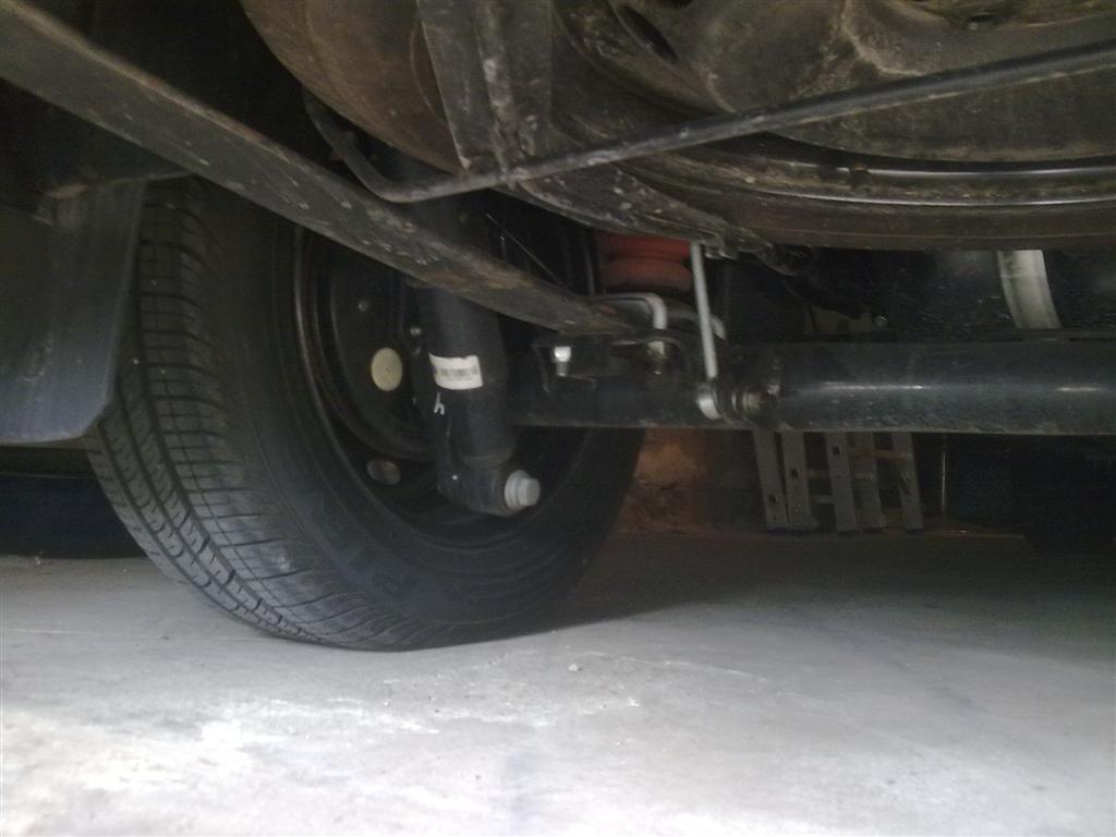

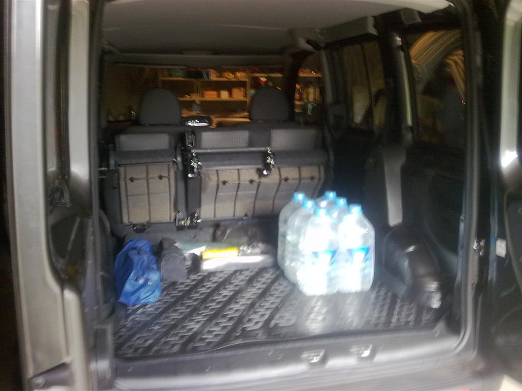

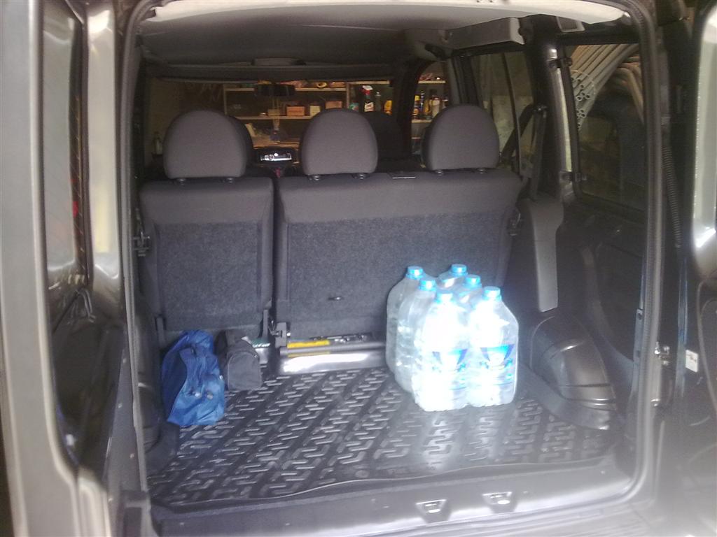

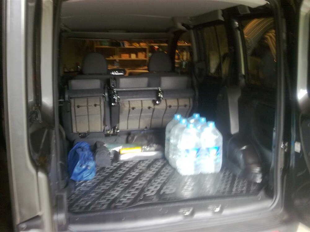

Сергей_84 Опубліковано: 28 серпня 2010 Поділитись Опубліковано: 28 серпня 2010 А что за багажник? Себе в багажник, даже теоретически, инструмент на все системы не поместится. ничего особенного, просто приходится ездить с со сложенными сидениями... притом инструменты для разных систем не такие ужь и большие...а со сложенными сидениями у меня места завались не меньше чем у Вас...на природе вдвоем спали не раз в машине Посилання на коментар Поділитися на інших сайтах More sharing options...
Сергей 31 Опубліковано: 28 серпня 2010 Поділитись Опубліковано: 28 серпня 2010 ничего особенного, просто приходится ездить с со сложенными сидениями... Подходяще. Нормальная машинка для монтажника. Посилання на коментар Поділитися на інших сайтах More sharing options...
Сергей_84 Опубліковано: 28 серпня 2010 Поділитись Опубліковано: 28 серпня 2010 Подходяще. Нормальная машинка для монтажника. ага только и ногда возникает мысль: вот сейчас бы бус какой-нибудь. ПС Вот хотел еще спросить у Добла с задними сидениями что--то можно сделать? их хорошо можно сложить? или все равно останется борт высокий, на котрый нифига не положишь? Посилання на коментар Поділитися на інших сайтах More sharing options...
Fly Wind Опубліковано: 28 серпня 2010 Поділитись Опубліковано: 28 серпня 2010 использую паклю + пасту. фум тоже можно, но не нравится. Посилання на коментар Поділитися на інших сайтах More sharing options...
Сергей 31 Опубліковано: 28 серпня 2010 Поділитись Опубліковано: 28 серпня 2010 ПС Вот хотел еще спросить у Добла с задними сидениями что--то можно сделать? их хорошо можно сложить? Багажник 750 . Разложенный 3000, ровный пол. По бамажке грузоподъемность 750 кг. Посилання на коментар Поділитися на інших сайтах More sharing options...
Сергей_84 Опубліковано: 28 серпня 2010 Поділитись Опубліковано: 28 серпня 2010 Багажник 750 . Разложенный 3000, ровный пол. По бамажке грузоподъемность 750 кг. 3 куба это бомба!!! cvjnh. Смотрю поинтересеней чем у Кадди... Посилання на коментар Поділитися на інших сайтах More sharing options...
Сергей 31 Опубліковано: 28 серпня 2010 Поділитись Опубліковано: 28 серпня 2010 Смотрю поинтересеней чем у Кадди... Я Кадди и.т.д. рассматривал. Но для работы Добло в самый раз. При 80 км.час расход 5-6 литров, клиренс 200 мм. Посилання на коментар Поділитися на інших сайтах More sharing options...

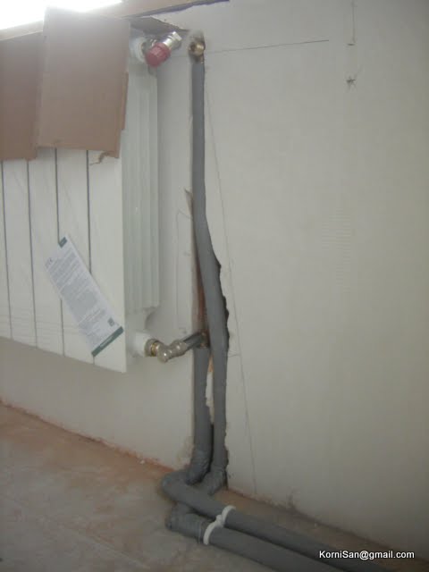

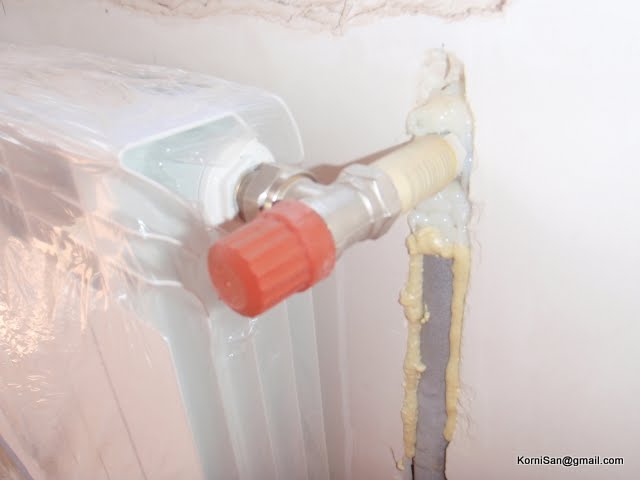

Korni Опубліковано: 31 грудня 2010 Поділитись Опубліковано: 31 грудня 2010 .....но что означает тролля-продажник так и не понял. Это не к вам относилось. Немного о цвете анаэробных фиксаторов и герметиков Посилання на коментар Поділитися на інших сайтах More sharing options...
Korni Опубліковано: 31 грудня 2010 Поділитись Опубліковано: 31 грудня 2010 ....держит анаэроб 1/2 МРЗшки рехау....... Ты мне пальцем покажи.... что такое "МРЗшки"? Вот удлинители на анаэробе: Посилання на коментар Поділитися на інших сайтах More sharing options...
