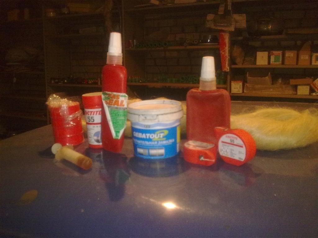

Сергей 31 Опубліковано: 27 серпня 2010 Поділитись Опубліковано: 27 серпня 2010 правда ли что можно вывернуть соединения на 180 градусов назад и проблем с потеками не будет? Да, правда для отопления пойдёт, Думаю, нет. Ниткой пакую только воду. Вот чем пакую: два вида анаэроба. Если соединение нужно теоретически разбирать, то лен с пастой. Вода: анаэроб и нитка. Временные соединения (испытания и.т.д.) простой фум. На больших диаметрах, лен + фум. Так не срезает. Газ: лен + Литол 24. Посилання на коментар Поділитися на інших сайтах More sharing options...
bampo Опубліковано: 27 серпня 2010 Поділитись Опубліковано: 27 серпня 2010 господа! а кто что скажет по поводу Loctite 55? Тот-же самый "Tangit", смотри выше, коим пользуюсь с 2003, задолбала пакля с краской:D Посилання на коментар Поділитися на інших сайтах More sharing options...
Сергей_84 Опубліковано: 27 серпня 2010 Поділитись Опубліковано: 27 серпня 2010 Да, правда Думаю, нет. Ниткой пакую только воду. Вот чем пакую: два вида анаэроба. Если соединение нужно теоретически разбирать, то лен с пастой. Вода: анаэроб и нитка. Временные соединения (испытания и.т.д.) простой фум. На больших диаметрах, лен + фум. Так не срезает. Газ: лен + Литол 24. ну и я тогда скажу че пакую... Фумлента: 1. Заглушки водорозеток и подводов воды и прочие временные паковки 2. Муфты в радиаторные краны 3. Муфты в краны на коллеторах 4. Иногда наматываю на паклю 1-3 виточка чтобы не срезало паклю и чтобы она не прокручивалась 5. Эксцентрики смесителей Пакля+паста Гебатут: Все основные соединения , а особенно те , которые имеют рычаг для случайного проворачивания. Анаэроб: та ну его. Один раз попробовал запаковать во внутристенной смеситель думал через часов 6-8 дам воду. Но когда через даное время увидел, что этот анаэроб только поменял цвет на прозрачный и чуть -чуть загустел, плюнул, выкрутил и дал паклю (спокойней как-то спаться будет....Может я и ошибаюсь.... ПС Застывает он зараза долго...через 36 часов он только стал очень-очень густым но не твердым, может и держал бы, но рискнуть не захотелось Посилання на коментар Поділитися на інших сайтах More sharing options...
Сергей 31 Опубліковано: 27 серпня 2010 Поділитись Опубліковано: 27 серпня 2010 ну и я тогда скажу че пакую... Анаэроб: плюнул, выкрутил и дал паклю Это было че-то другое. Любой анаэроб, плюй, сколько хочешь, но через 15-30 минут уже не выкрутить. Только греть. Я год назад то же плевался. А сейчас без него не представляю. У него один минус: мокрые и даже влажные соединения не берет. Посилання на коментар Поділитися на інших сайтах More sharing options...

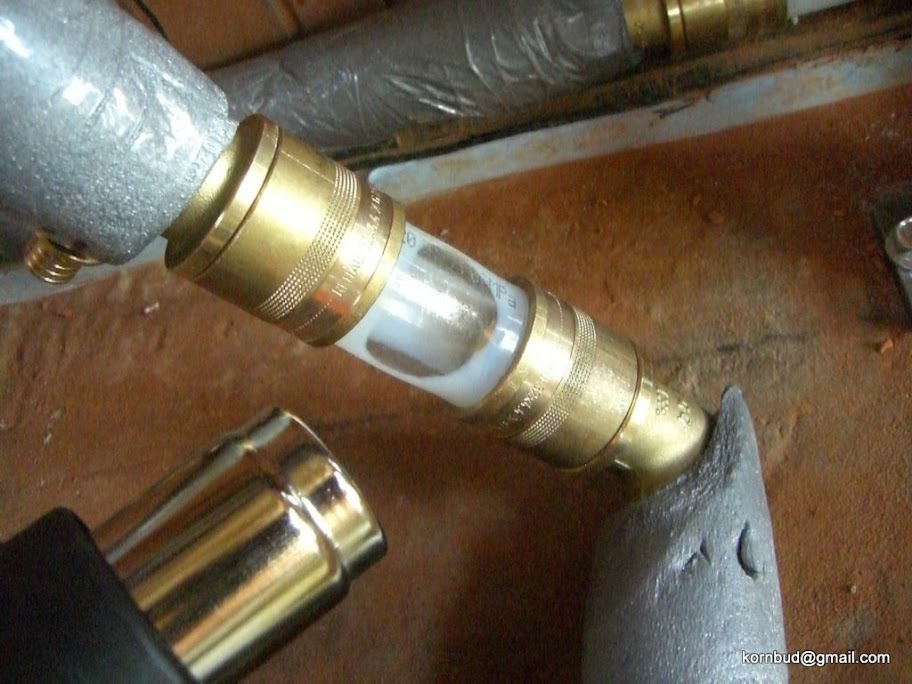

Korni Опубліковано: 27 серпня 2010 Поділитись Опубліковано: 27 серпня 2010 ....ПС Застывает он зараза долго...через 36 часов .... Я пускаю воду на анаэроб через 15 минут. .....Только греть. ....У него один минус: мокрые и даже влажные соединения не берет. Блин, не пробовали фен купить? Посилання на коментар Поділитися на інших сайтах More sharing options...

Сергей_84 Опубліковано: 27 серпня 2010 Поділитись Опубліковано: 27 серпня 2010 Это было че-то другое. Любой анаэроб, плюй, сколько хочешь, но через 15-30 минут уже не выкрутить. Только греть. Я год назад то же плевался. А сейчас без него не представляю. У него один минус: мокрые и даже влажные соединения не берет. мда...про 15 минут меня удивило..... густая жидкость синего цвета , тюбики правда другой формы чем у Вас на фото, но крышечки такие же.....что это еще может быть? ПС Выкручивалось отлично...не знаю как было бы через 2-е суток Посилання на коментар Поділитися на інших сайтах More sharing options...
Сергей_84 Опубліковано: 27 серпня 2010 Поділитись Опубліковано: 27 серпня 2010 Я пускаю воду на анаэроб через 15 минут. Блин, не пробовали фен купить? ] 15 минут ?? он уже застывший или в каком состоянии находится бортик, который на поверхности фитинга?? Фен то есть, без него работающему с ТЕСЕ иногда туго Посилання на коментар Поділитися на інших сайтах More sharing options...
Сергей 31 Опубліковано: 27 серпня 2010 Поділитись Опубліковано: 27 серпня 2010 Фен то есть, без него работающему с ТЕСЕ иногда туго Горелкой быстрее. Посилання на коментар Поділитися на інших сайтах More sharing options...
Korni Опубліковано: 27 серпня 2010 Поділитись Опубліковано: 27 серпня 2010 Горелкой быстрее. И я чаще горелкой.... но есть и нюансы ;) Посилання на коментар Поділитися на інших сайтах More sharing options...
B.S.V. Опубліковано: 27 серпня 2010 Поділитись Опубліковано: 27 серпня 2010 А я по-старинке : Пакля+ Unipack/Bisan, Пакля+Мультипак. Аналогично, только на заглушки очень редко фум. А фен и горелку возить с собой на установку накладно. Посилання на коментар Поділитися на інших сайтах More sharing options...
Сергей_84 Опубліковано: 27 серпня 2010 Поділитись Опубліковано: 27 серпня 2010 Аналогично, только на заглушки очень редко фум. А фен и горелку возить с собой на установку накладно. тем, кто работает с ТЕСЕ или Рехау наоборот не возить с собой фен накладно иногда.... Посилання на коментар Поділитися на інших сайтах More sharing options...
Korni Опубліковано: 27 серпня 2010 Поділитись Опубліковано: 27 серпня 2010 ......с ТЕСЕ или Рехау наоборот не возить с собой фен накладно иногда.... Совершенно точно. p.s. а ещё медь есть Посилання на коментар Поділитися на інших сайтах More sharing options...

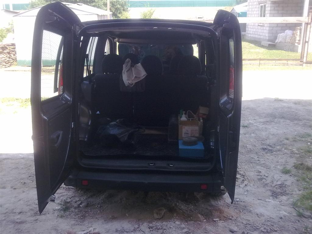

Сергей_84 Опубліковано: 27 серпня 2010 Поділитись Опубліковано: 27 серпня 2010 Совершенно точно. p.s. а ещё медь есть эге ж ...с недавних пор у меня в машине появилась еще коробочка с горелкой и 2 балонами...теперь в багажнике есть инструмент для монтажа любой системы ... Посилання на коментар Поділитися на інших сайтах More sharing options...
Сергей 31 Опубліковано: 28 серпня 2010 Поділитись Опубліковано: 28 серпня 2010 теперь в багажнике есть инструмент для монтажа любой системы ... А что за багажник? Себе в багажник, даже теоретически, инструмент на все системы не поместится. Посилання на коментар Поділитися на інших сайтах More sharing options...
