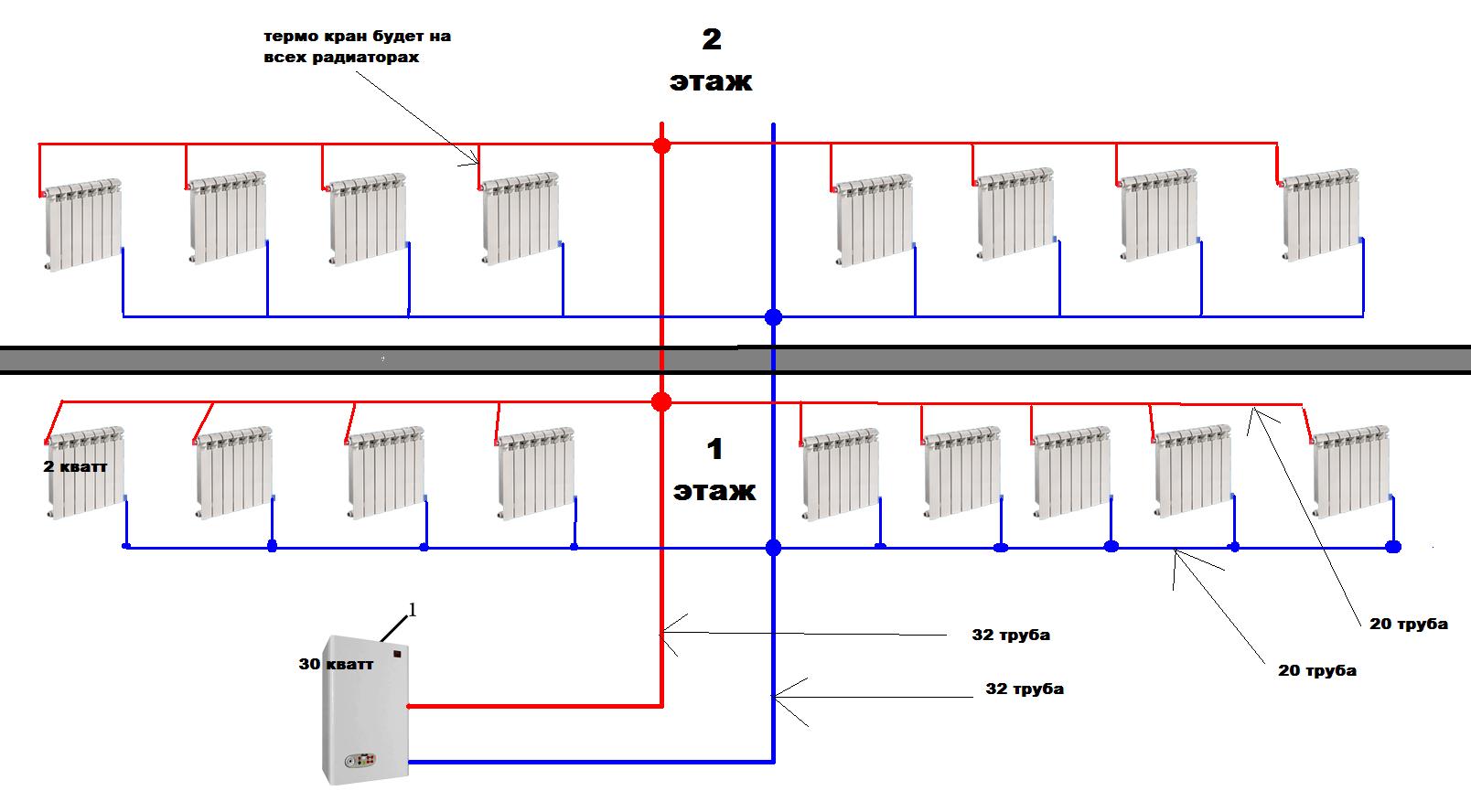

alexey_w140 Опубліковано: 29 листопада 2011 Автор Поділитись Опубліковано: 29 листопада 2011 а по теме кто-то может что-то сказать? Посилання на коментар Поділитися на інших сайтах More sharing options...

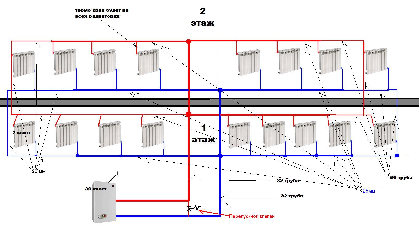

Interso Опубліковано: 29 листопада 2011 Поділитись Опубліковано: 29 листопада 2011 а по теме кто-то может что-то сказать? На вашем месте я бы сделал как на рисунке если есть конечно такая возможность, если нет то делать на обратках так сказать петли Тихельмана. Проблема в том в вашей схеме что при том ростоянии которое я понял из предыдущего рисунка то у вас будет неустойчивая работа последних радиаторов и так как они все будут иметь термоголовки то надо ставить перепускной клапан либо гдето в конце ветки делать байпас. 1 Посилання на коментар Поділитися на інших сайтах More sharing options...
alexey_w140 Опубліковано: 30 листопада 2011 Автор Поділитись Опубліковано: 30 листопада 2011 На вашем месте я бы сделал как на рисунке если есть конечно такая возможность, если нет то делать на обратках так сказать петли Тихельмана. Проблема в том в вашей схеме что при том ростоянии которое я понял из предыдущего рисунка то у вас будет неустойчивая работа последних радиаторов и так как они все будут иметь термоголовки то надо ставить перепускной клапан либо гдето в конце ветки делать байпас. а обезательно соиденять ветки по кольцу? может на стояк 40мм трубу лучше? длина стояка метров 10 будет ! что делает перепускной клапан ? Посилання на коментар Поділитися на інших сайтах More sharing options...
fatalenergy Опубліковано: 30 листопада 2011 Поділитись Опубліковано: 30 листопада 2011 что делает перепускной клапан ? закройте все радиаторы и узнаете. Посилання на коментар Поділитися на інших сайтах More sharing options...
troll_9000 Опубліковано: 2 грудня 2011 Поділитись Опубліковано: 2 грудня 2011 что делает перепускной клапан ? Спасает насос Посилання на коментар Поділитися на інших сайтах More sharing options...

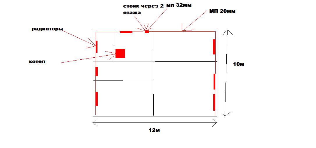

troll_9000 Опубліковано: 2 грудня 2011 Поділитись Опубліковано: 2 грудня 2011 Конечно постебаются Какой вопрос, такие и ответы - ни плана в первом сообщении, ни нагрузок - НИЧЕГО. И как Вам определять диаметры труб? Магией? Вот и идет волна приколов, в которой есть зерна нужные. А чтобы без стеба, так это к проектантам за деньги. Повторюсь, проект с печатью - 2 у.е./кв. м., просто расчет теплопотерь и гидравлика - 1,5-2 грн/м.кв. будет работать? теплопотери думаю 100ват на квадрат А мне нравится такой вид расчета - "думаю":) (извините, не удержался) А по теме (читая первый пост) - обвязка ТТ котла сталь/медь, затем через подмесы (разные быают, и на 60 градусов, и на 80, с моторчиком и без) - тяните ЛЮБЫЕ трубы, которые Вам нравятся, лишь бы они выдерживали температурный режим, который будут выдавать смесительные группы. З.Ы. Мне нравится Вирсбо, и что, Вы прислушаетесь к моему скромному мнению? Посилання на коментар Поділитися на інших сайтах More sharing options...
alexey_w140 Опубліковано: 2 грудня 2011 Автор Поділитись Опубліковано: 2 грудня 2011 мой вопрос был прост и вполне понятен " что делает перепускной клапан " что он делат в теории я догадываюсь но хотелось бы уточнить... да думаю будет 100 ватт так буду и делать можно перефразировать теплопотери 100 ватт квадрат .... поскольку котел будет пелетник опоп то не каких обвязок ТА и смесителей не будет и прочих проблем поетому хотел узнать можно ли тянуть все металопластиком ? как по мне по этим вложениям можно что-то понять? Посилання на коментар Поділитися на інших сайтах More sharing options...

troll_9000 Опубліковано: 3 грудня 2011 Поділитись Опубліковано: 3 грудня 2011 как по мне по этим вложениям можно что-то понять? Повторюсь - нет нагрузок (мощность радиаторов), поэтому просчитать расход через радиаторы и, соответственно, диаметры труб, не представляется возможным. поскольку котел будет пелетник опоп то не каких обвязок ТА и смесителей не будет и прочих проблем поетому хотел узнать можно ли тянуть все металопластиком ? Есть четкие каноны обвязки котлов, особенно твердотопливных, которые написаны не одним потопом. Вы спрашиваете, как правильно, или как можно? Если как правильно, то Вы ответ, и не один, уже получили. Если как можно - то у себя дома делайте хоть на гибких шлангах для подводок З.Ы. Евроремонты с разводкой на гибких шлангах, которые были замоноличены, встречались, так что это не стеб Посилання на коментар Поділитися на інших сайтах More sharing options...
