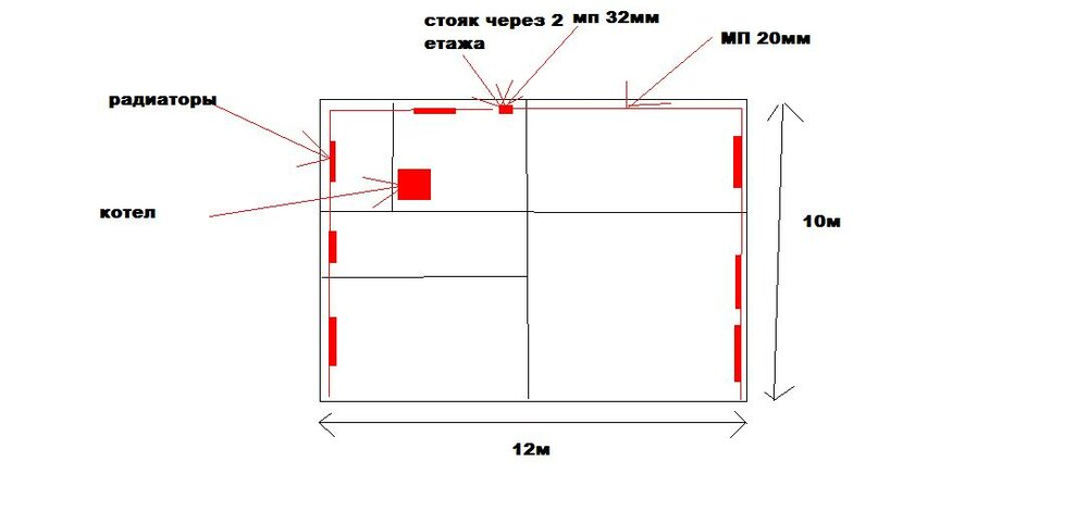

помогите определится с трубами для отопления !
alexey_w140
Думаю вести отопление металопластиком валтек котел будет 30 кватт ТТ стоять в подвале от него стояк думаю 32? трубой а от него разводить уже 16? или 20? к радиаторам трубы будут в стене под гипсокартоном ...
сколько кватт может пропустить металопластик 16 ,20,32 мм ?
есть еще мысль в стенах вместо МП проложить медь 15мм или мало?
Металопластик с ТТ котлом? Вас ща на шматки порвут теплотехники :D
Да не в металопластике вопрос, вопрос в схеме, что то всё уж очень просто как для ТТ котла.
В схеме да, если ТА к нему медью или сталью и гравитационка а отопление от змеевика ТА с насосом то металопластик пойдет.

В стены можно только сталь или принять меры снижения различных рисков, что очень актуально при использовании ТТ котла, и паять пластик, но ни как не металопластик! Конечно можно медь попаять, но главное правильно спаять). От котла труба того же (для стали) размера или больше. По остальным рассчитывать падение напора и сопоставить с допустимым давлением на котел и насосом. Если диаметры совсем занижать нужно еще на турбулентность проверить.

Открою страшную тайну! МП трубы и были созданы для скрытого монтажа. ППР тоже можно в стены, но это на любителя-экспериментатора.
А чтоб не по плавилось, есть куча приспособлений для ТТ котлов.
После 90 град. пластик мало предсказуем, малейший гидроудар и придется гопсокартон срывать. А если про МП, то такие трубы, вернее соединения обслуживаемые и требуют подтяжки и замены уплотнительных колец, если их хорошо смонтировать будут стоять всего 2-5 лет. А если в систему придется вместо воды залить что-то незамерзающие? Что с уплотнениями будет?

спасибо за инфо получается что и 20мм не так много...
а про медь вроде читал что 15мм пропускает 7-12 кватт?

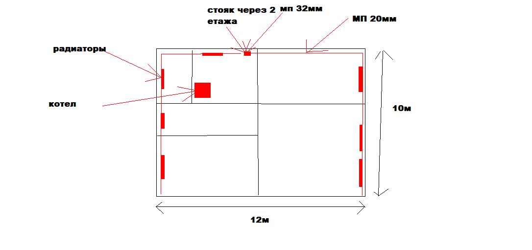

откуда в ТТ котле будет 110 градусов? 80 поставил и все или 60
забыл уточнить котел будет опоп пелетник...
думаю просто к котлу подключить радиаторы и насос что не будет работать?

будет работать? теплопотери думаю 100ват на квадрат

Странно, я поступаю чуть по-другому. Фактически, наоборот: теплопотери помещения - > нагрузка ("количество воды")- > котёл - > насос.
