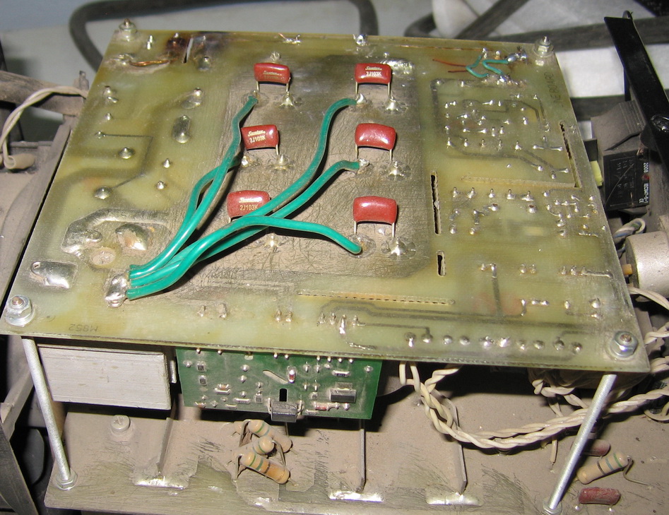

Зигзаг Удачи Опубліковано: 14 грудня 2011 Поділитись Опубліковано: 14 грудня 2011 Проще отправить производителю в Запорожье. Они гораздо более любого сервиса заинтересованы быстро и недорого вернуть его в строй. А что случилось с аппаратом? Производитель позиционирует его, как "неубиваемый"... Два года ненапряжно отработал и в добрый момент сказал "пшик" при включении. Думаю, что от пыли-влаги, что и неудивительно на стройплощадке... Сегодня отправлю на завод - по результатам отпишусь. P.S. При вскрытии обнаружил следы ремонта - кто-то восстанавливал сгоревшие дорожки, но кто и когда - уже неизвестно :D Посилання на коментар Поділитися на інших сайтах More sharing options...
Зигзаг Удачи Опубліковано: 22 грудня 2011 Поділитись Опубліковано: 22 грудня 2011 Сегодня отправлю на завод - по результатам отпишусь. Отписываюсь: заводчане достаточно оперативно все отремонтировали, поругав меня /моих строителей/ за вставленный жучок. Цитата с мастерсити: "Отчёт о ремонте: как предположил Клим, сгорела 5 копеечная деталька в БП. Ситуация немного осложнилась после замены Вами предохранителя на более мощный проводок. Пыхнуло пару дорожек, кои были заменены проводками. Т.к. агрегат работал исправно, платы менять не стали. Внесли необходимые, более поздние доработки для улучшения поджига, надеюсь обрадуют, отдали на отправку..." Отношение к постпродажному обслуживанию проданной техники вызывает желание сказать большое СПАСИБО 1 Посилання на коментар Поділитися на інших сайтах More sharing options...
