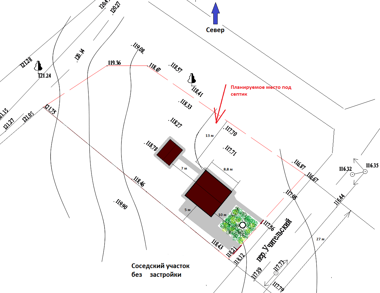

Форумчане, думаем сейчас над тем какой септик делать на участке.
На данный момент на участке только скважина (глубина 85 метров). Ген план застройки прикрепляю.
Дом планируется для постоянного проживания 2-4 человека. Общая площадь дома 113 кв.м + хоз. постройка с парилкой 25 кв.м.
Участок с уклоном (перепад высоты видно по ген. плану). Сосед только с одной стороны, а остальное земли сель рады.

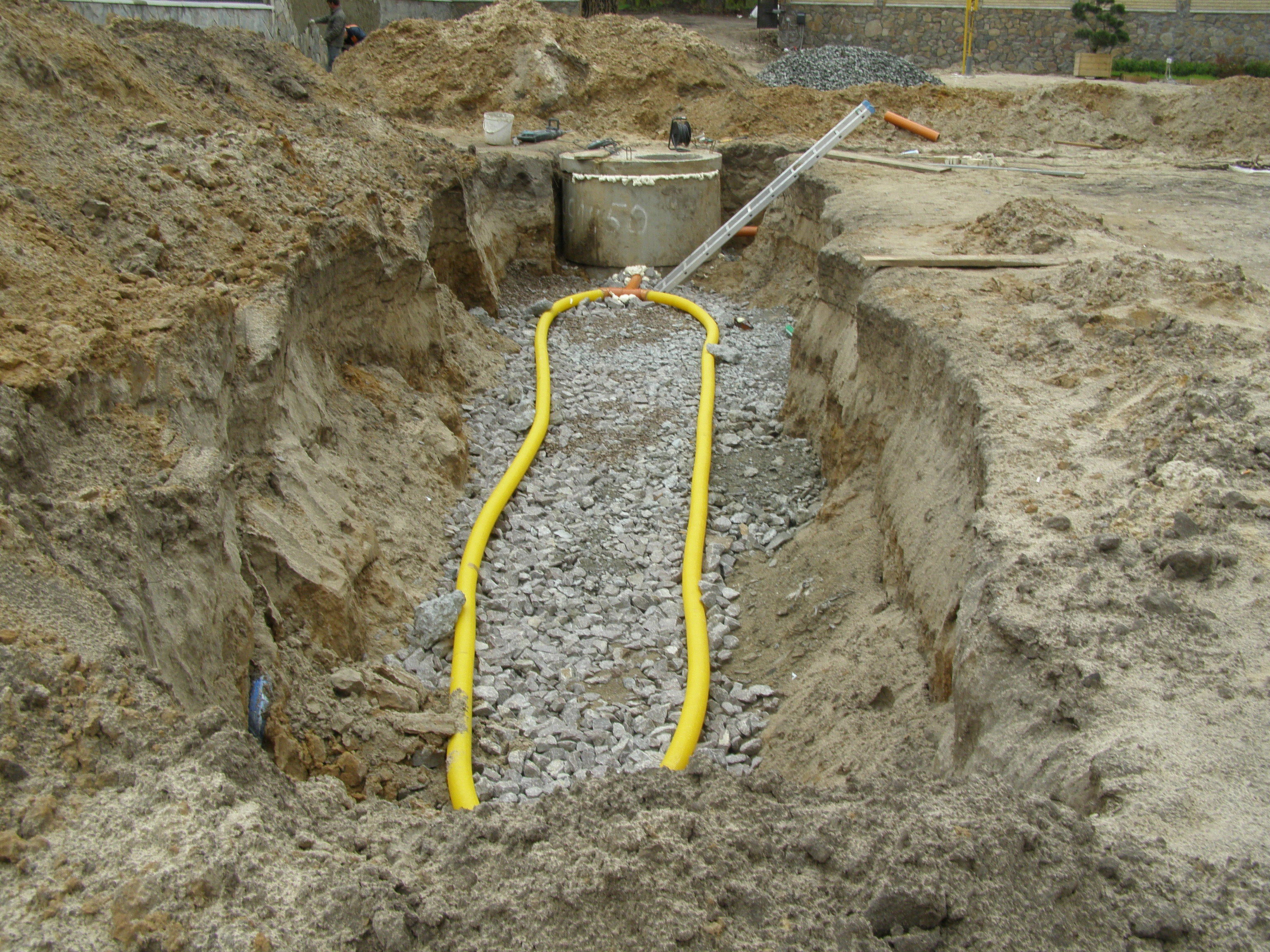

На 2-4 человека хватит септика 2,5-3 куба. Угв надо принять за 3 метра (в учетом колебаний). Фильтрационный колодец думаю не подходит из за УГВ, может подтапливаться в сезон. Так что поле фильтрации или фильтрационную траншею на глубине метра полтора метрах в 20 от скважины.

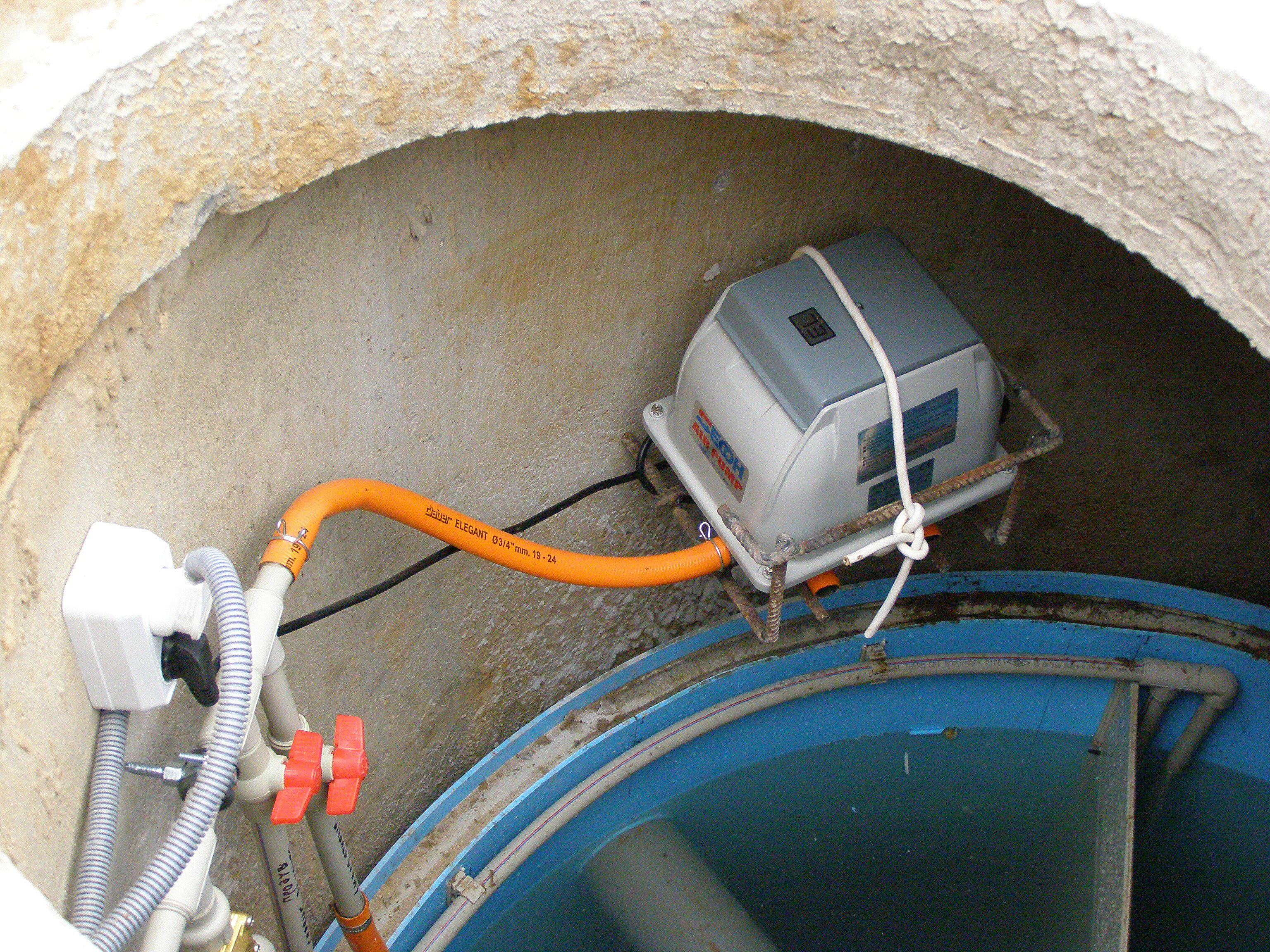

Я имел ввиду: септик готовый-1шт
Кольцо 1,5м-3шт
дно-1шт
крышка-1шт
а по дренажу это какая фантазия.

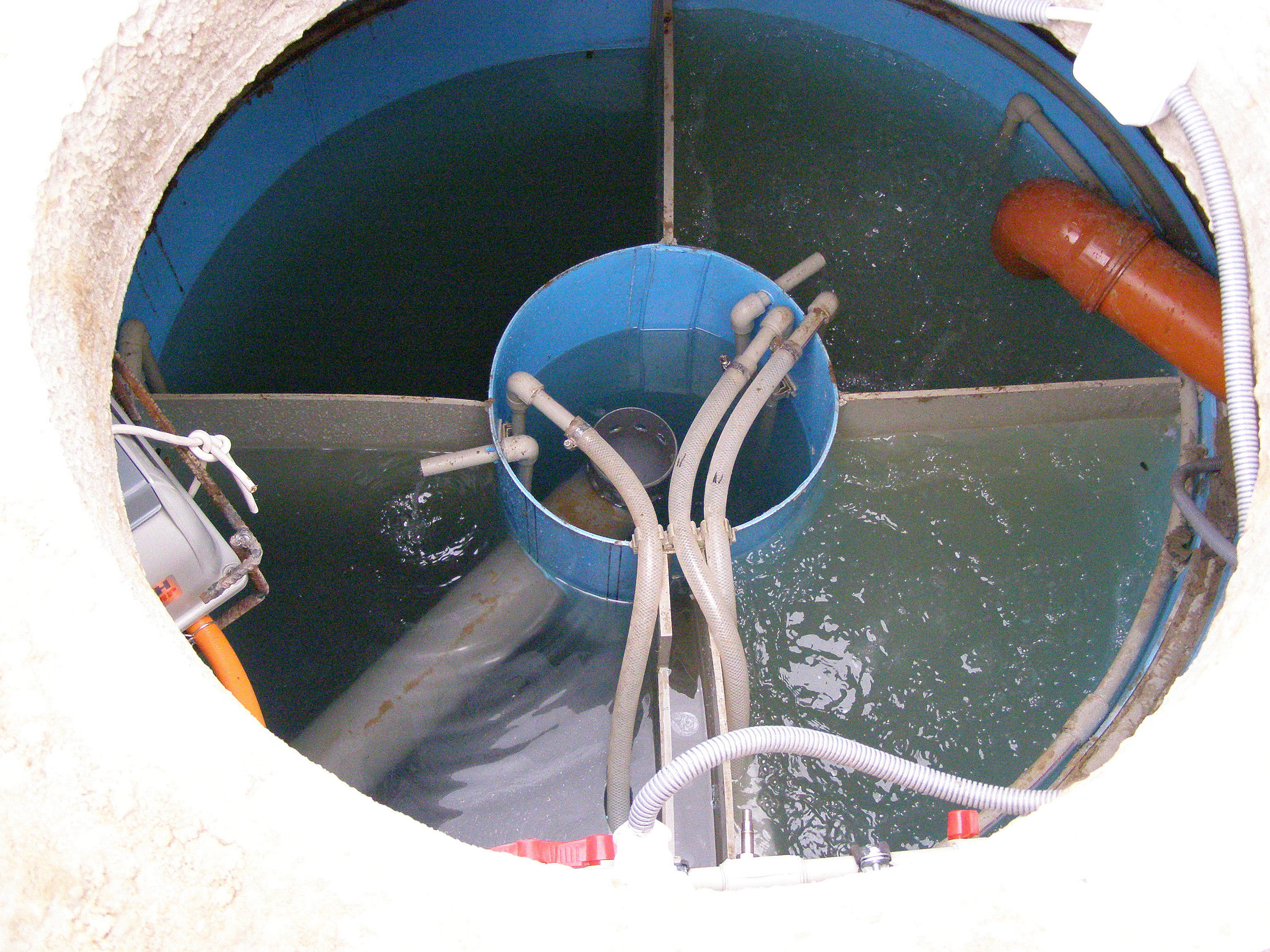

Некоторые люди вообще делают еще один колодец для сбора очищенной воды, ей можно поливать деревья, траву, мыть дорожки, в конце концов при помощи бытового насоса разлить ее по участку (она не пахнет), а это лучше чем годами она всасывается в грунт в одном и том же месте.
Немного не ясно, как один колодец с дном и крышкой может быть с 7 степенями очистки? Ведь грубо говоря, колодец с дном и крышкой - это и есть классическая выгребная яма?
В это колодец и вставляется сама биостанция.
У нас в доме установлена система "Эколайн". В эксплуатации уже 4.5 года. Никаких нареканий нет. Если грунты у Вас песчаные, то могу порекомендовать именно эту систему.

Вот-вот, а в эту систему не нужно бактерий.
Не могу прочитать название системы и производителя.

По схеме не понятно граница участка. По личному опыту рекомендую разместить поближе к забору для сервиса. Хочу заметить какой септик не сделать любой надо обслуживать.
Септик на 3,75 м3, трех камерный с телескопической крышкой которую можно регулировать не только в момент монтажа но и после озеленения стоит 18 980 гр. Данная модель несет большые нагрузки что позволяет не мотировать ее в бетонные кольца. И самое интересное и важное в момент сервиса нужно откачать только половину первой камеры, две последующие стоят полные что не дает емкости всплыть на поверхность, при высоких грунтовых водах.
Септик на 2,7 м3, с глубокой биологической очисткой (компрессор, аэратор, материал носитель, ит.д.) той же конструкции стоит 26 554 грн.
Стоимость дренажных тонелей 4 шт. в комплекте, к одной и другой системе 3 085 грн.
Нужен геотекстиль где то 10-12 м2 (прим. 100-120 гр.)
Щебень фр. 20-40, прим. 6 м3.
Трубная обвязка в зависимости от места расположения выхода из дома и размещения самого септика, а также отдаленность дренажа, и компрессора, трудно подсчитать.
Самое важное эти емкости очень удобные в сервисе, и при желании сам заказчик может навести там порядок. В доме должна присутствовать фановая труба, мин. Д 100. На улице желательно установить ревизионный колодец, которые нынче бывают телескопические и маленькие. Все это примерно для образного понятия и стоимости, для конкретики нужен выезд на объект, зачастую на месте все кардинально меняетса.
Границы участка обозначены красной пунктирной линией с трех сторон и со стороны соседа сплошной.

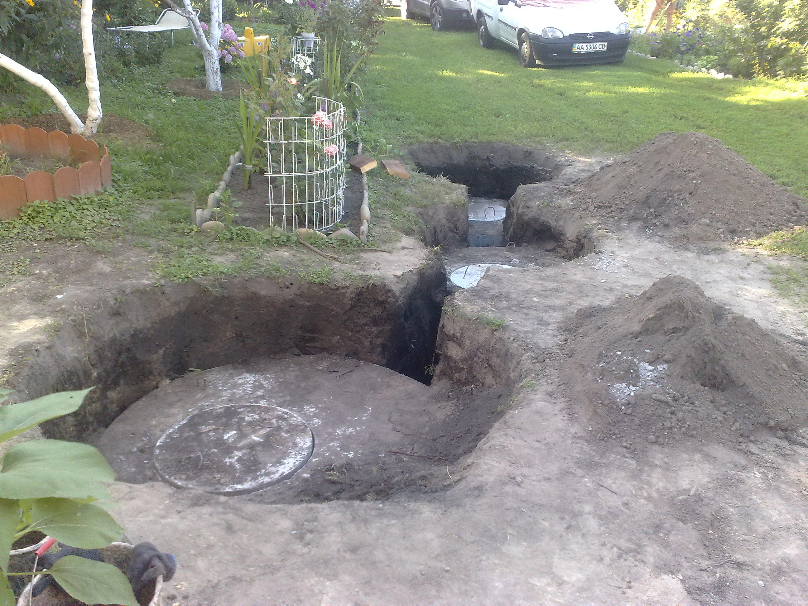

1. Сколько колец необходимо?
2. Нужны ли дренажные поля?
3. Какая степень очистки воды?
Постов уже много, но как-то толком ничего не ясно. Я бы была благодарна, если бы кто-то указал на плюсы и минусы септиков с пластиковой емкостью и септиков из нескольких жб колодцев. :rolleyes: В каких случаях какой вид лучше использовать, как влияет на определение места под септик уклон участка? На плане видно, что участок имеет уклон.
Уклон это хорошо, самотеком все работать будет.
Пластиковые емкости все равно нужно уберечь от рарушений (пучины, промерзания, УГВ и пр.), поэтому люди и делают для них защиту в виде бетона (кольца, монолит, кирпич, дерево и пр).
Так вот если делать на 3 емкости, то возникает вопрос-зачем тогда лишний пластик внутри (занимает полезную площадь, кстати), если все можно просто в бетонные колодцы сливать?
1. 3х1,5м, 6х1м+3 крышки
2.Как хотите
3.Практически без запаха, мутноватая, пригодна для хз. деятельности (полив, мытье дорожек, пож.резервуар и пр.)
