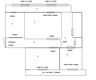

forreg7 Опубліковано: 23 листопада 2011 Поділитись Опубліковано: 23 листопада 2011 Добрый день! Уважаемые форумчане, помогите пож-ста с выбором оптимальной охранной сигнализации, планировку предоставляю, прошу учесть что это 1й этаж, определил для себя такие критерии 1. Извещатели: планирую использовать проводные, но хотелось бы предусмотреть возможность подключения 2-3 беспроводных (так как в некоторых комнатах сделан ремонт), посоветуйте на каких моделях остановиться, и есть ли смысл использовать комбинированные датчики для уменьшения кол-ва зон, а также возможность подключения нескольких датчиков на одну зону. Планирую установку герконов на окна, а также датчик движения и разбития в выходящих на улицу зонах. И кстати как на практике себя ведут потолочные беспроводные датчики на 360 градусов? 2. С ППК определиться совсем не могу, так хотелось бы большую функциональность, беспроводной режим, для получения СМС и предусмотреть возможный вариант вариант постановки на пульт ДСО (телефонная линия цифровая, ДСО в моем городе знаю точно что работает с Орион и Дунай, протоколами пока не интересовался). 3. Кабель для подключения датчиков, какой марки лучше использовать 4, 6, или 8 и какого сечения 0,22 подойдет? 4. Также прошу дать совет в ээфективности ревунов и световых сигнализаторов, есть ли смысл их установки Бюджет правда немного скромный до 3000 грн, а за хорошую схему в 2000 грн буду очень благодарен, хотя особо не надеюсь так как понимаю, что экономия скажется на качестве и эффективности и функциональности. Посилання на коментар Поділитися на інших сайтах More sharing options...
Diver Опубліковано: 23 листопада 2011 Поділитись Опубліковано: 23 листопада 2011 1) реально радио + проводные, только обьсяните какие беспроводные радио вы присмотрели? - цена, производитель, требуемое количество? 2) ооо.... вот ДСО не возьмет абычто на пульт из безпроводных. поэтому делаете все проводами, очень рекомендую. 3) 6 или 8. 4) похоже в бюджет никак не вложитесь если планируете в ДСО... поинтересуйтесь поначалу в ДСО какие ПКП они возьмут у вас в на обслуживание! толко определенные, типа Орион и т.д.... отом поинтересуйтесь сколько он стоит, и какие радиодатчики в радиоприемной панелью они возьмут на обслуживание. К примеру я последнее время широко использую радиодатчики ИК движения по 26 у.е... вроде и относительно недорого(сравните с другими ценами) но ДСО такие никогда не возьимет на обслуживание. Только типа яблотрона и т.д.. а там уже сооовсем другая стоимость. поэтому в вашем случае или бюджетно или ДСО... но одновременно и то и другое не получится. ЗЫ: к примеру один только ДУНАЙ 4.3.1 будет 250-300 у.е. стоить.. а вы пишите на все хочется потратить - 2000 грн... Посилання на коментар Поділитися на інших сайтах More sharing options...
Друже Бобер Опубліковано: 24 листопада 2011 Поділитись Опубліковано: 24 листопада 2011 Не знаю как в Вашем городе,но в Киеве ДСО очень неоходно "берет" проводніе с безпроводніми датчиками.Т.е или проводніе или безпроводные. То что это первый этаж,то это не означает что нужно ставить герконы на окна.Это рекомендуемо,но необязательно.Если конечно это не магазин или нотариальная контора. В 3000 гр вполне можно вложиться,если творчески подойти к процессу. Вам мой совет просто зайдите в местное ДСО и прегласите их к себе домой. У них сейчас кризис,и любой объект для них это событие. И вот они Вам и посчитают что как и почем. Бываю у них еще и акции.Тот же Орион стоит до 1000 гр,ну и датчиков еще на 800 у Вас будет.Ну вот и считайте.А сейчас конец года,и если у Вашего ДСО "горит" годовой план по объектам,то они сделают монтаж вообще безплатно! Да,бывает и так... Посилання на коментар Поділитися на інших сайтах More sharing options...
forreg7 Опубліковано: 24 листопада 2011 Автор Поділитись Опубліковано: 24 листопада 2011 Спасибо за ответ, заходил в местное ДСО акций сейчас никаких нет, и план я так понял у них не горит что касается монтажа силами ДСО, то все таки планирую "разбросать" провод самостоятельно (некоторый опыт работы со слаботочкой есть), так как они, как правило, делают быстро, и не всегда очень аккуратно, т.е. поставят ППК под выключателем где удобней к 220 подключиться и провода не слишком стараются прятать, в принципе это понятно что они не будут по нескольку часов, а может и дней терять на то чтобы мне потом было "красиво". Что касается беспроводных то сказали что это не проблема, и такой вариант возможен. Вот поэтому прошу помощи у форумчан в выборе оборудования и качественной расстановке датчиков. Более того подключение к ДСО планируется как скорая перспектива, а уже "сейчас" планируется использовать беспроводную связь т.е. достаточно пока будет смс о сработке на пару мобильных Посилання на коментар Поділитися на інших сайтах More sharing options...
forreg7 Опубліковано: 24 листопада 2011 Автор Поділитись Опубліковано: 24 листопада 2011 DIVER Спасибо вам за ответ, далее по пунктам 1.Датчики мне пока нравятся Satel, кол-во беспроводных 2-3 2.В ДСО сказали что вариант с использованием беспроводных датчиков возможен, привели пример на установке доп. платы на ППК Орион 3. Посоветуйте пож-ста конкретных производителей кабеля, т.е. китайские лучше не брать или они тоже не плохие? 4. За предложенный Орион 4Т (точнее не сообщили) запросили 1000 грн, и оценили беспроводный датчик в 500 грн (вылетело из головы название производителя, вспомню напишу) т.е. цены в общемто не самые низкие. По бюджету пока планируется охранная система без постановки на ДСО, это рассматривается как скорая перспектива, поэтому если это возможно предложите вариант оповещения беспроводной, но так же учесть что ДСО со временем будет, т.е. возможно искать вариант с до установкой платы для постановки на ЦПО, с возможным последующим небольшим увеличением бюджета Посилання на коментар Поділитися на інших сайтах More sharing options...

forreg7 Опубліковано: 24 листопада 2011 Автор Поділитись Опубліковано: 24 листопада 2011 1. А разве к примеру к Ориону Satel датчики могут не подойти? 2.Ну вот к примеру в Епицентре увидел 8*0,22 за 3,75 правда произв-во Китай, такой можно брать или искать получше 4 Прикинул еще ращз схему, достаточно будет 1 го датчика если дело только в стоимости датчика беспроводного то в принципе можно увеличить бюджет на эту сумму или там еще что-то необходимо...? И созрел еще вопрос на что еще влияет кол-во зон кроме информативности т.е. если к примеру все датчики движения поставить на 1 зону, герконы 2-ую, 3, вх. дверь, 4 -разьития стекла, или все таки желательно разделить это на большее кол-во зон? Посилання на коментар Поділитися на інших сайтах More sharing options...
Diver Опубліковано: 24 листопада 2011 Поділитись Опубліковано: 24 листопада 2011 1. А разве к примеру к Ориону Satel датчики могут не подойти? 2.Ну вот к примеру в Епицентре увидел 8*0,22 за 3,75 правда произв-во Китай, такой можно брать или искать получше 4 Прикинул еще ращз схему, достаточно будет 1 го датчика если дело только в стоимости датчика беспроводного то в принципе можно увеличить бюджет на эту сумму или там еще что-то необходимо...? И созрел еще вопрос на что еще влияет кол-во зон кроме информативности т.е. если к примеру все датчики движения поставить на 1 зону, герконы 2-ую, 3, вх. дверь, 4 -разьития стекла, или все таки желательно разделить это на большее кол-во зон? 1) а принимать радиосигнал орион как будет? а по GSM как передавать? 2) в эпицентре - продается то, что могу дешевле предложить..да и надежнее.. 4) а приемник всеравно нужен ладно,с просите у ДСО - они Элмес польский радиодатчик возьмут на охранку? ну не "лепите" вы к примемру все датчики на одну первую зону... на зону не более 2 датчиков. все! да и дсо думаю такое не прмет - все датчики на первую зону... короче, если думаете сэкономить - то я уже понял на чем хотите, врядли.. Посилання на коментар Поділитися на інших сайтах More sharing options...
forreg7 Опубліковано: 24 листопада 2011 Автор Поділитись Опубліковано: 24 листопада 2011 За Элмес завтра обязательно спрошу, и выходит все таки нужно чем-то жертвовать или бюджетом, или беспроводностью, или ДСО, от чего посоветуете отказаться, чем пожертвовать? Посилання на коментар Поділитися на інших сайтах More sharing options...
Diver Опубліковано: 24 листопада 2011 Поділитись Опубліковано: 24 листопада 2011 За Элмес завтра обязательно спрошу, и выходит все таки нужно чем-то жертвовать или бюджетом, или беспроводностью, или ДСО, от чего посоветуете отказаться, чем пожертвовать? да, именно, выбирать типа чтото одно, чудес на свете не бывает... просто подумайте действительно ли вам дсо нужно? кстати какую они абонплату на ваше количество датчиков предложили? там будет разница два датчика или 5-10шт. абонка разная должна быть. Посилання на коментар Поділитися на інших сайтах More sharing options...
