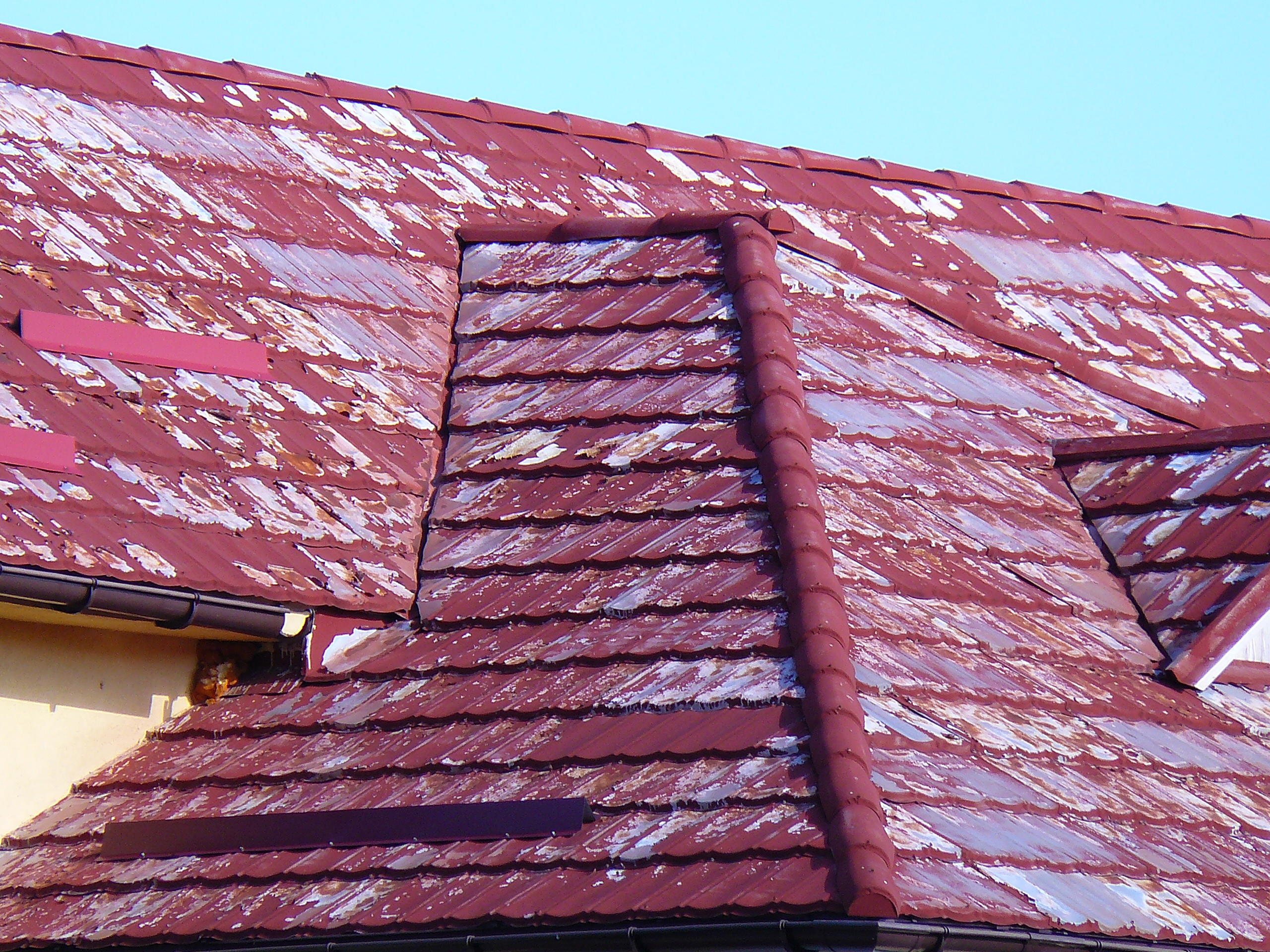

Danilass Опубліковано: 6 березня 2012 Поділитись Опубліковано: 6 березня 2012 Кстати к вопросу об "облезшей" МЧ. Любителям аллюмоцинка посвещяется: 1 Посилання на коментар Поділитися на інших сайтах More sharing options...
SGT Опубліковано: 21 березня 2012 Поділитись Опубліковано: 21 березня 2012 s017.radikal.ru/i409/1111/20/71cc2444d353.jpg Сегодня сфоткал (Гостомель),это производитель такой?Или что? Да, на металлочерепице Вы реально сэкономили. С хорошим качеством полимерного покрытия этого бы не случилось. Ведь покрытие бывает разное: - Пластизол (не стойкий к морозам) у нас его не применяют на крыше, только в водосточке - Полиэстер - Матовый полиэстер - Пурекс - Пурал - Матовый Пурал - PVDF... По цене соответственно от дешевого к дорогому. Во вторых есть производство металла не по технологии или покрытие наносят в Украине. Чтобы нанести краситель на оцинковку необходимо ее обезжирить, иногда это можно выполнить только через полгода службы, но есть уже новые решения этой проблемы..... Посилання на коментар Поділитися на інших сайтах More sharing options...
Evgenich Опубліковано: 22 березня 2012 Поділитись Опубліковано: 22 березня 2012 Кстати к вопросу об "облезшей" МЧ. Любителям аллюмоцинка посвещяется: я немного вас поправлю: собственно к самому альмоцинку претензий нет (по крайней мере 3 года слишком мало, должно пройти лет 10 дабы вылезли все изъяны). Это яркий пример дешевого азиатского сырья, галимого по качеству. Мы тоже получали (да и сейчас на остатках имеется) алюмоцинк, правда из Китая, так вот этот алюмоцинк был самым дешевым сырьем, даже дешевле чем простой цинк из того же Китая. Ну логично сделать вывод, раз источник один и тот же, а цена разная, то более дешевый металл и есть менее качественным (сюда я вкладываю и качество и толщину пол. покрытия). Я уже как то писал, что сама идея добавки алюминия - очень даже неплоха и несомненно такое покрытие лучше, нежели простой цинковое. НО!!! На нашем рынке это не так! Все что у нас есть из алюмоцинка - произведено в Китае\Корее\Индии и все это годится только для забора. Почему то Европейские бренды не спешат переходить на алюмоцинковую основу?!? Видать это просто маркетинговая фишка наших ускоглазых товарищей, дабы хоть как то приукрасить свое уг, они торжественно заявляют, что используют технологии XXI века и покрывают свой металл революционным алюминие-цинковым слоем! Но этот небольшой плюс, меркнет на фоне остальных минусов. Было бы правильней назвать ваш пост не "любителям алюмоцинка посвящается" а "любителям азиатского металла посвящается" и к сожалению процентов 60...70% этого металла и есть алюмоцинк. Посилання на коментар Поділитися на інших сайтах More sharing options...
Danilass Опубліковано: 22 березня 2012 Поділитись Опубліковано: 22 березня 2012 я немного вас поправлю: собственно к самому альмоцинку претензий нет (по крайней мере 3 года слишком мало, должно пройти лет 10 дабы вылезли все изъяны). Это яркий пример дешевого азиатского сырья, галимого по качеству. Мы тоже получали (да и сейчас на остатках имеется) алюмоцинк, правда из Китая, так вот этот алюмоцинк был самым дешевым сырьем, даже дешевле чем простой цинк из того же Китая. Ну логично сделать вывод, раз источник один и тот же, а цена разная, то более дешевый металл и есть менее качественным (сюда я вкладываю и качество и толщину пол. покрытия). Я уже как то писал, что сама идея добавки алюминия - очень даже неплоха и несомненно такое покрытие лучше, нежели простой цинковое. НО!!! На нашем рынке это не так! Все что у нас есть из алюмоцинка - произведено в Китае\Корее\Индии и все это годится только для забора. Почему то Европейские бренды не спешат переходить на алюмоцинковую основу?!? Видать это просто маркетинговая фишка наших ускоглазых товарищей, дабы хоть как то приукрасить свое уг, они торжественно заявляют, что используют технологии XXI века и покрывают свой металл революционным алюминие-цинковым слоем! Но этот небольшой плюс, меркнет на фоне остальных минусов. Было бы правильней назвать ваш пост не "любителям алюмоцинка посвящается" а "любителям азиатского металла посвящается" и к сожалению процентов 60...70% этого металла и есть алюмоцинк. Ну в принципе согласен "любителям азиатского металла посвящается", ибо европейцы врят-ли перейдут на него в ближайшем будующем. Кстати это интереснейшая тема. Мне по долгу службы пришлось в ней разобраться "до молекул". Если будет такая ветка - выложу отчеты по исследованиям. Добавлено через 5 минут Да, на металлочерепице Вы реально сэкономили. С хорошим качеством полимерного покрытия этого бы не случилось. Ведь покрытие бывает разное: - Пластизол (не стойкий к морозам) у нас его не применяют на крыше, только в водосточке - Полиэстер - Матовый полиэстер - Пурекс - Пурал - Матовый Пурал - PVDF... По цене соответственно от дешевого к дорогому. Во вторых есть производство металла не по технологии или покрытие наносят в Украине. Чтобы нанести краситель на оцинковку необходимо ее обезжирить, иногда это можно выполнить только через полгода службы, но есть уже новые решения этой проблемы..... Поправлю: 1. пластизол по цене стоит между пурексом и пуралом (разница с пуралом 0,5 евро). 2. Он используется при температуре НЕ ВЫШЕ 60-ти градусов, а посему ни на кровлю ни на водосток его использовать нельзя. Только для внутреннего использования. Посилання на коментар Поділитися на інших сайтах More sharing options...

AnnVP Опубліковано: 3 квітня 2012 Поділитись Опубліковано: 3 квітня 2012 я немного вас поправлю: собственно к самому альмоцинку претензий нет (по крайней мере 3 года слишком мало, должно пройти лет 10 дабы вылезли все изъяны). Это яркий пример дешевого азиатского сырья, галимого по качеству. Мы тоже получали (да и сейчас на остатках имеется) алюмоцинк, правда из Китая, так вот этот алюмоцинк был самым дешевым сырьем, даже дешевле чем простой цинк из того же Китая. Ну логично сделать вывод, раз источник один и тот же, а цена разная, то более дешевый металл и есть менее качественным (сюда я вкладываю и качество и толщину пол. покрытия). Я уже как то писал, что сама идея добавки алюминия - очень даже неплоха и несомненно такое покрытие лучше, нежели простой цинковое. НО!!! На нашем рынке это не так! Все что у нас есть из алюмоцинка - произведено в Китае\Корее\Индии и все это годится только для забора. Почему то Европейские бренды не спешат переходить на алюмоцинковую основу?!? Видать это просто маркетинговая фишка наших ускоглазых товарищей, дабы хоть как то приукрасить свое уг, они торжественно заявляют, что используют технологии XXI века и покрывают свой металл революционным алюминие-цинковым слоем! Но этот небольшой плюс, меркнет на фоне остальных минусов. Было бы правильней назвать ваш пост не "любителям алюмоцинка посвящается" а "любителям азиатского металла посвящается" и к сожалению процентов 60...70% этого металла и есть алюмоцинк. Согласна, что к алюмоцинку вообще притензий НЕТ. Но только без полимерного покрытия!!! С полимерным покрытием он не простоит и 5 лет тем-более в металлочерепице. Несовместимы как два химических состава "Алюмоцинк" и "Полимерное покрытие". Посилання на коментар Поділитися на інших сайтах More sharing options...
staford Опубліковано: 4 квітня 2012 Поділитись Опубліковано: 4 квітня 2012 Согласна, что к алюмоцинку вообще притензий НЕТ. Но только без полимерного покрытия!!! С полимерным покрытием он не простоит и 5 лет тем-более в металлочерепице. Несовместимы как два химических состава "Алюмоцинк" и "Полимерное покрытие". Очень было бы интересно услышать: А почему несовместимы? Что собственно мешаетс химии процессов? Посилання на коментар Поділитися на інших сайтах More sharing options...
Danilass Опубліковано: 5 квітня 2012 Поділитись Опубліковано: 5 квітня 2012 Очень было бы интересно услышать: А почему несовместимы? Что собственно мешаетс химии процессов? Мешаетс негомогенный состав алюмоцинкового покрытия. Посилання на коментар Поділитися на інших сайтах More sharing options...
Evgenich Опубліковано: 5 квітня 2012 Поділитись Опубліковано: 5 квітня 2012 Несовместимы как два химических состава "Алюмоцинк" и "Полимерное покрытие". Мешаетс негомогенный состав алюмоцинкового покрытия. Не понимаю, чем алюмоцинк не совместим с полимером. Полиэстеровый слой (сама краска) наносится не на металл, а на грунтовку. Посилання на коментар Поділитися на інших сайтах More sharing options...
