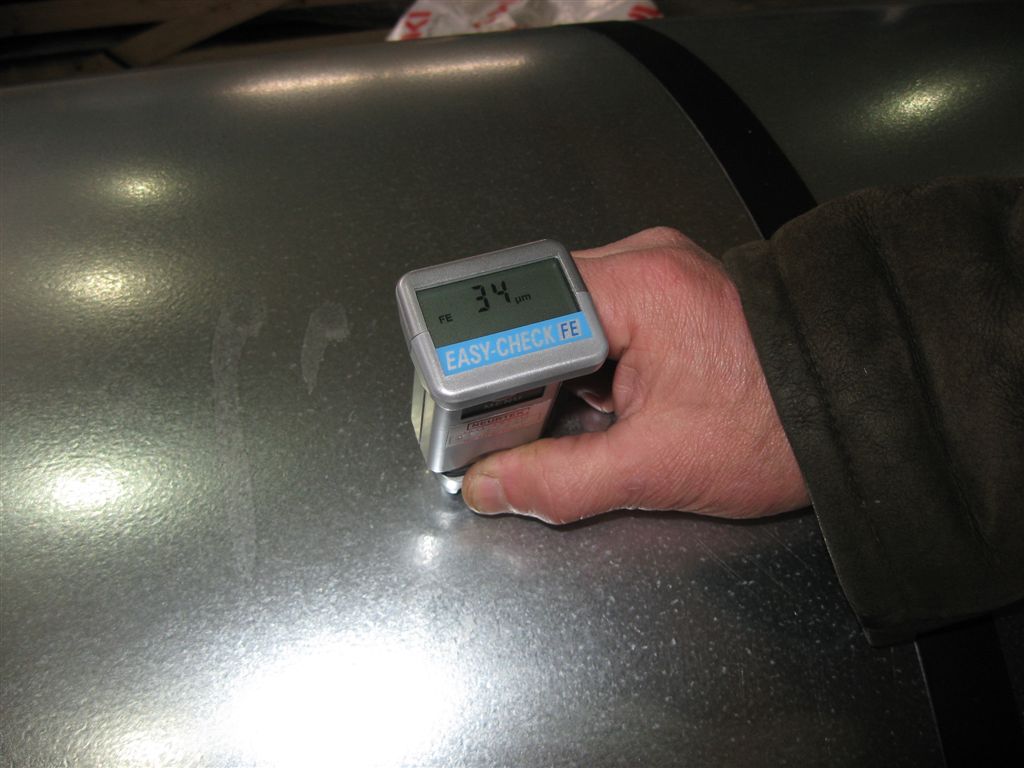

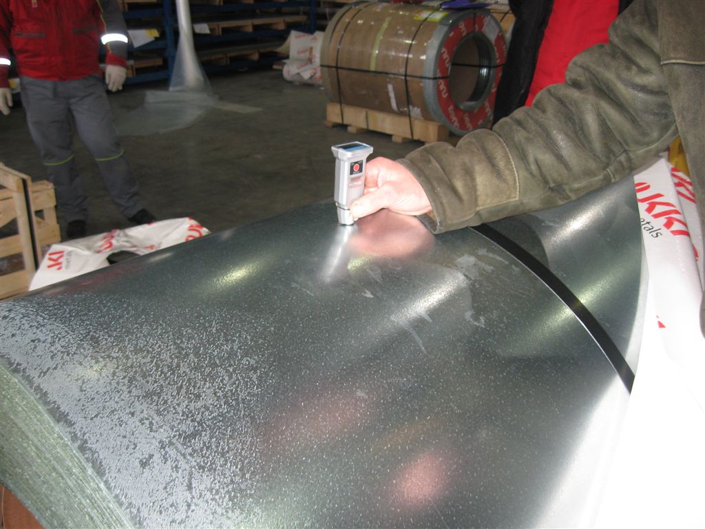

Danilass Опубліковано: 1 березня 2012 Поділитись Опубліковано: 1 березня 2012 Стимулом для создания этого сообщения послужило всего лишь пару преимуществ ЦП сравнительно с МЧ, которые оказались очень значительными. Это шумность при интенсивных осадках (сильный дождь, град), и комфортность в жаркий период в мансардных жилых этажах. Эти вопросы легко решаются. Для того чтобы МЧ приблизилась к ЦП эй нужно стать композитной. Я понял, Вы просто философ.... Все остальные плюсы минусы ЦП и МЧ не хочется больше здесь обсуждать, так как по этой теме уже было очень много обсуждений и нет смысла снова её поднимать. Согласен. МЧ Ruukki premium и ЦП Braas одинаково стоят 120 грн. м/кв. Не факт. Нужна сумма "итого". Мне эти два материала очень нравятся. Я хотел этим сказать, даже если вы купите, МЧ по стоимости ЦП то недостатки МЧ (которые я озвучил выше) никуда не денутся. Недостатки ЦП тоже никуда не денутся. И обратите внимание эти «недостатки» касаются в основном мансардных кровель. Как раз на мансарды целесообразнее использовать бляху. Но это отдельная тема 1 Посилання на коментар Поділитися на інших сайтах More sharing options...
Danilass Опубліковано: 1 березня 2012 Поділитись Опубліковано: 1 березня 2012 Это дешевый китайский, но показания полностью сходятся с нашим швецарским. 1 Посилання на коментар Поділитися на інших сайтах More sharing options...
*Alexey* Опубліковано: 2 березня 2012 Поділитись Опубліковано: 2 березня 2012 Это дешевый китайский, но показания полностью сходятся с нашим швецарским. Зафиксированых случаев, что пурал облазит с водостока нет... Т.е. выходит, что в принципе можно использовать и пурал. И на водосток и на крышу. Просто надо знать/понимать какой. Только, исходя из запечатленных данных на вложении, "хрен просцышь" что тебе предлагают. Посилання на коментар Поділитися на інших сайтах More sharing options...

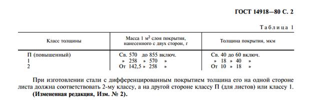

Evgenich Опубліковано: 2 березня 2012 Поділитись Опубліковано: 2 березня 2012 Это дешевый китайский, но показания полностью сходятся с нашим швецарским. прибор интересный, но.... я не уверен, что с его помощью можно определить кол-во цинка. дело в том, что он измеряет толщину покрытия, правда зная толщину, можно по таблице посмотреть какому кол-ву цинка соответствует измеренная толщина. но как видно на показанных фото, толщина слоя составляет 34 мкм, что в свою очередь должно соответствовать ~487 грамм цинка на квадрат. Насколько это реально? Я сомневаюсь, что кто то получает металл с таким кол-вом цинка, просто не рационально (вполне достаточно 275). Значит не все так просто. А если измерять рулоны с полимерным покрытием, то я вообще не представляю как с его помощью можно определить кол-во цинка под полиестеровым слоем. Может есть какой то алгоритм расчетов? 1 Посилання на коментар Поділитися на інших сайтах More sharing options...
Danilass Опубліковано: 2 березня 2012 Поділитись Опубліковано: 2 березня 2012 Т.е. выходит, что в принципе можно использовать и пурал. И на водосток и на крышу. Просто надо знать/понимать какой. Только, исходя из запечатленных данных на вложении, "хрен просцышь" что тебе предлагают. Расшифруйте логику Ваших рассуждений..... Добавлено через 4 минуты прибор интересный, но.... я не уверен, что с его помощью можно определить кол-во цинка. дело в том, что он измеряет толщину покрытия, правда зная толщину, можно по таблице посмотреть какому кол-ву цинка соответствует измеренная толщина. [ATTACH]168996[/ATTACH] но как видно на показанных фото, толщина слоя составляет 34 мкм, что в свою очередь должно соответствовать ~487 грамм цинка на квадрат. Насколько это реально? Я сомневаюсь, что кто то получает металл с таким кол-вом цинка, просто не рационально (вполне достаточно 275). Значит не все так просто. А если измерять рулоны с полимерным покрытием, то я вообще не представляю как с его помощью можно определить кол-во цинка под полиестеровым слоем. Может есть какой то алгоритм расчетов? Абсолютно нафиг верно!!! На фото спецзаказ с цинком 480г/м2. Это не на кровлю, а просто оцинковка. Для кровли нужно 20мкм (по крайней мере у Руукковского столько). Добавлено через 4 минуты я вообще не представляю как с его помощью можно определить кол-во цинка под полиестеровым слоем. Может есть какой то алгоритм расчетов? Элементарно. Каждый слой в покрытии металла имеет свою полотность. Прибор показывает толщину каждого слоя. Ну на фото то китайский, а наш по заданной плотности выбирает нужный слой и измеряет его. Посилання на коментар Поділитися на інших сайтах More sharing options...

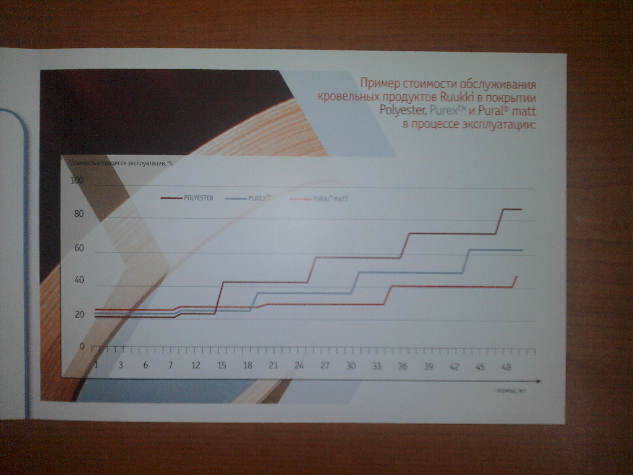

VillaDeLux (ex Акро) Опубліковано: 2 березня 2012 Поділитись Опубліковано: 2 березня 2012 Вот тот самый график, который мы обсуждали. Свои аргументы по поводу перекраски через 15 лет службы покрытия ПОЛИЭСТЕР я брал отсюда. Ибо, других мыслей у меня нет, зачем компания производитель металла с покрытием предупреждает своих покупателей о некоторой затрате сопоставимой со стоимостью всей кровли? (см. черту на графике бордового цвета) Вот именно эта затрата и называется: очистка и окраска кровли. 1 Посилання на коментар Поділитися на інших сайтах More sharing options...
Danilass Опубліковано: 2 березня 2012 Поділитись Опубліковано: 2 березня 2012 [ATTACH]169000[/ATTACH] Вот тот самый график, который мы обсуждали. Свои аргументы по поводу перекраски через 15 лет службы покрытия ПОЛИЭСТЕР я брал отсюда. Ибо, других мыслей у меня нет, зачем компания производитель металла с покрытием предупреждает своих покупателей о некоторой затрате сопоставимой со стоимостью всей кровли? (см. черту на графике бордового цвета) Вот именно эта затрата и называется: очистка и окраска кровли. Ну правильно. Есть три вида покрытий. И целью графика есть показать отличие пурекса от полиестра, ибо пурексом заменили полестер матовый. А из графика следует, что пурекс имеет улучшеные св-ва по сравнению с ПЕМА. Очистка и В СЛУЧАЕ НЕОБХОДИМОСТИ окраска продлевают срок службы кровли. Думаю это понятно без комментариев. Сроки и проценты от стоимости тоже приведены расчетные в разрезе сравнеия свойств покрытий. Т.е. не нужно этот график буквально применять ко всем металлическим кровлям. Думаю это тоже понятно... Посилання на коментар Поділитися на інших сайтах More sharing options...
VillaDeLux (ex Акро) Опубліковано: 2 березня 2012 Поділитись Опубліковано: 2 березня 2012 Очистка и В СЛУЧАЕ НЕОБХОДИМОСТИ окраска продлевают срок службы кровли. Думаю это понятно без комментариев. Понятно. равно как и то что это, по мнению производителя, окраска должна произойти примерно через 15 лет после покупки кровли с полиэстером. 1. полиэстер не рекомендован к применению на кровлях вообще смотри тут 2. полиэстер на кровле через 15 лет, +/- пару-тройку лет приобретает непрезентабельный вид и кровля требует перекраски. смотри тут что и требовалось доказать. Посилання на коментар Поділитися на інших сайтах More sharing options...
Danilass Опубліковано: 2 березня 2012 Поділитись Опубліковано: 2 березня 2012 Понятно. равно как и то что это, по мнению производителя, окраска должна произойти примерно через 15 лет после покупки кровли с полиэстером. НЕ ДОЛЖНА, а возможна. Это зависит от множества факторов. Может через 15 лет, а может и через 40. 1. полиэстер не рекомендован к применению на кровлях вообще смотри тут Да, не рекомендован. Из экономических соображений при строительстве "для себя". А выбор всегда за заказчиком. 2. полиэстер на кровле через 15 лет, +/- пару-тройку лет приобретает непрезентабельный вид и кровля требует перекраски. смотри тут Давайте пример руукковского полиестра 15-летней давности ибо это бла-бла-бла засрало ветку по самое нимагу. Те,что видел (10-13лет) ничего не приобрели и ничего не требуют. что и требовалось доказать. Что и кому требовалось доказать? Всем приятного вечера Посилання на коментар Поділитися на інших сайтах More sharing options...
ГМП Опубліковано: 3 березня 2012 Поділитись Опубліковано: 3 березня 2012 Уже раз десять черепководы" со всей ответственностью" заявляли что тема себя исчерпала. Ан нет, лезут со своими дурацкими советами... идите лучше в... соседнюю тему к засланцам (с). Вложение 169000 Вот тот самый график, который мы обсуждали. А чей это график? Я таких графиков нарисовать могу немеряно. Мало ли что на сарае написано. Тем более что веры вам и Ко у вменяемых форумчан нет. Если мне не изменяет память, то в ЭТОЙ теме черепководы рассказывали, что "жить" МЧ-кровле от силы 3-5 лет. Уже плавно сьехали на 15+-3. Вы хоть врите как-то убедительно. Все-таки, здесь люди с высшим образованием... Посилання на коментар Поділитися на інших сайтах More sharing options...
VillaDeLux (ex Акро) Опубліковано: 3 березня 2012 Поділитись Опубліковано: 3 березня 2012 2 ГМП: не утруждайте себя писаниной ибо мне это не видно: 2 Даниллас: В начале темы вы назвали беспочвенными мои утверждения а именно: 2. 90-95% проданных за последнее время таких листов имеют покрытие полиэстер. Срок службы полиэстера 10-15 лет. Более половины этой части составляет материалы из сырья эконом-класса чей срок службы 5-10 лет. В последствии - перекраска. Уточняю: производитель ПРЕДПОЛАГАЕТ, ЧТО СКОРЕЕ ВСЕГО, КРОВЛЮ РУУККИ РЕ (полиэстер) ПРИДЁТСЯ ПЕРЕКРАСИТЬ ИЛИ ПОМЕНЯТЬ через ориентировочно 15 лет (не 40 а 15 - см график Руукки). По какой то неизвестной причине. Если исходить из того что последние несколько лет нанесение полиэстера происходит на территории Украины то видимо "им" что то известно больше чем "нам". К стати, пару последних заказов с полиэстером у нас были с "нареканиями" к качеству полиэстера. В частности, полиэстер прилипал к вышележащим листам в пачке. И судя по отзывам ребят со склада, этот случай не единичен. Мне с момента написания того самого поста №9 данной темы хотелось бы увидеть квалифицированный технически и нормативно подкреплённый и обоснованный ответ опровергающий моё предположение. Но взамен лишь глупые обвинения в "керамичности" и "черепичности". Смешно это видеть от взрослых людей. Ни EN нормы регламентирующей применение и сроки службы полиэстера на кровлях Ни объяснений почему финны вообще не предполагают применение полиэстера на кровлях пост №339 Я попросил обосновать откуда цифра в срок службы в 40 лет - в ответ ничего корректного и отсыл на некого "финна" который что то там говорил. Может он говорил про Пурал? Короче, полиэстер - слабая "краска" для МЧ и не удивительно что она таки должны рано или поздно "слазить". Посилання на коментар Поділитися на інших сайтах More sharing options...
Danilass Опубліковано: 4 березня 2012 Поділитись Опубліковано: 4 березня 2012 2 Даниллас: В начале темы вы назвали беспочвенными мои утверждения а именно: Уточняю: производитель ПРЕДПОЛАГАЕТ, ЧТО СКОРЕЕ ВСЕГО, КРОВЛЮ РУУККИ РЕ (полиэстер) ПРИДЁТСЯ ПЕРЕКРАСИТЬ ИЛИ ПОМЕНЯТЬ через ориентировочно 15 лет (не 40 а 15 - см график Руукки). Каждый видит то, что хочет видеть /мудрость/ Я уже под сотню раз повторил, что производитель озвучивает сроки от 15 до 40лет по полиестру. А график, если Вы внимательно его изучили, сравнивает ПОКРЫТИЯ в разрезе затрат на эксплуатацию кровли. Если Вы его невнимательно изучили, то обратите внимание на: 1. Не указан тип профиля (фальц, МЧ, профлист и т.д.) 2. Не указан регион эксплуатации кровли. 3. Не указаны толщина и цвет материала. Поэтому не нужно применять буквально это график на всю руукковскую МЧ в Украине. По какой то неизвестной причине. Если исходить из того что последние несколько лет нанесение полиэстера происходит на территории Украины то видимо "им" что то известно больше чем "нам". К стати, пару последних заказов с полиэстером у нас были с "нареканиями" к качеству полиэстера. В частности, полиэстер прилипал к вышележащим листам в пачке. И судя по отзывам ребят со склада, этот случай не единичен. Оформляйте претензию к продавцу и не выдавайте слухи за факты. Мне с момента написания того самого поста №9 данной темы хотелось бы увидеть квалифицированный технически и нормативно подкреплённый и обоснованный ответ опровергающий моё предположение. Что? В 101-ый раз повторить??? Но взамен лишь глупые обвинения в "керамичности" и "черепичности". Смешно это видеть от взрослых людей. Чтобы не оскорблять оппонентов, промолчу.... Ни EN нормы регламентирующей применение и сроки службы полиэстера на кровлях А на черепушки есть таковой ???? Ни объяснений почему финны вообще не предполагают применение полиэстера на кровлях пост №339 Было исчерпывающее объяснение. Я попросил обосновать откуда цифра в срок службы в 40 лет - в ответ ничего корректного и отсыл на некого "финна" который что то там говорил. Может он говорил про Пурал? Было исчерпывающее объяснение. Короче, полиэстер - слабая "краска" для МЧ и не удивительно что она таки должны рано или поздно "слазить". Весьма обоснованное и технически-грамотное высказывание. Ну прямо предел конкретики и фактов Всем удачи!!!! Посилання на коментар Поділитися на інших сайтах More sharing options...
VillaDeLux (ex Акро) Опубліковано: 4 березня 2012 Поділитись Опубліковано: 4 березня 2012 Я уже под сотню раз повторил, что производитель озвучивает сроки от 15 до 40лет по полиестру. Уточните пожалуйста, что в вашем понимании значит "производитель озвучивает"? Если вы про Руукки то у нас в офисе на фирменном бланке Руукки чёрным по зелёному написано "производитель гарантирует эстетическую долговечность не более 10 лет". Никто не регламентирует срок службы. А график, если Вы внимательно его изучили, сравнивает ПОКРЫТИЯ в разрезе затрат на эксплуатацию кровли. Если Вы его невнимательно изучили, то обратите внимание на: 1. Не указан тип профиля (фальц, МЧ, профлист и т.д.) 2. Не указан регион эксплуатации кровли. 3. Не указаны толщина и цвет материала. Поэтому не нужно применять буквально это график на всю руукковскую МЧ в Украине. Данила, да какая разница какой тип профиля? Тут к продукции Руукки вообще ни каких вопросов у меня нет. Если вы внимательно читали то под "скоро пооблазят бляхи" я имел в виду как раз таки не руукки а те самые больше половины рынка г__на которые вообще безо всяких гарантий. А данные Рууки я брал ПРИМЕНИТЕЛЬНО к этим продуктам. Добавлено через 52 секунды А на черепушки есть таковой ???? Представьте себе есть и не один. Посилання на коментар Поділитися на інших сайтах More sharing options...
