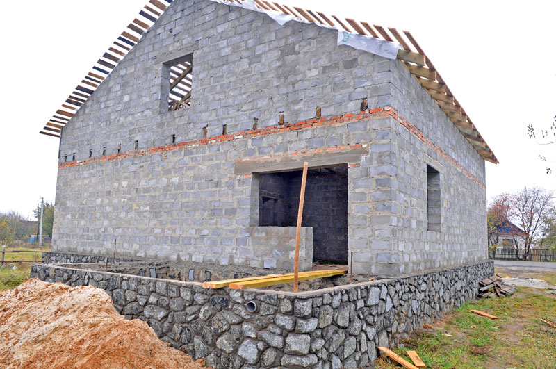

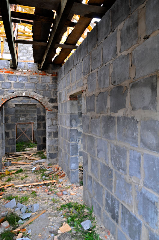

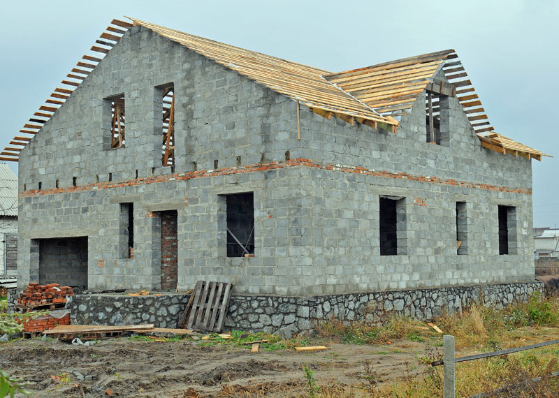

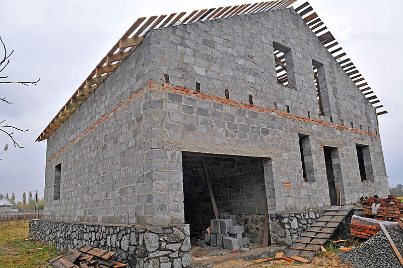

sylchenko Опубліковано: 22 листопада 2011 Поділитись Опубліковано: 22 листопада 2011 вот начал строительство дома в г. Малин общий вид уже готовой коробки, первых фото как закладывался фундамент к сожалению не осталось что б выложить на форуме, навернулся винт и все было потеряно размеры дома 12х14 м в 2 этажа фундамент выложен из бутового камня, а для того чтоб придать раствору черный цвет и не перекрашивать каждый год швы, в раствор добавил порошковый железо окисный черный краситель, думаю все будет как планируется это со стороны гаража размеры 4х6 внутри дома выложены арочные проемы, простенки из пенобетона 200х300х400 а здесь у меня будет терраса 3х7 с видом на сад и будущую беседку ниже фото соседского домика который заснял просто с интереса ) крыша 4-х скатная как у карандаша острие Посилання на коментар Поділитися на інших сайтах More sharing options...

Татьяна5 Опубліковано: 23 листопада 2011 Поділитись Опубліковано: 23 листопада 2011 Не вижу на фото армопояса под мауэрлатом - а он на это материале ой как надо! 2 Посилання на коментар Поділитися на інших сайтах More sharing options...
Татьяна5 Опубліковано: 23 листопада 2011 Поділитись Опубліковано: 23 листопада 2011 Не вижу на фото армопояса под мауэрлатом - а он на это материале ой как надо! ой, мауэрлата, кстати, тоже не вижу - какая-то тоненькая дощечка лежит на втором этаже нет перемычек над окном балкона и дверью? Посилання на коментар Поділитися на інших сайтах More sharing options...
sylchenko Опубліковано: 23 листопада 2011 Автор Поділитись Опубліковано: 23 листопада 2011 (змінено) Добрый день. Думал, что уже никто не строит на этом форуме из пеноблока кроме меня Напишите подробнее о каждом из прошедших этапов строительства + план дома. Также интересны ваши мысли по устройству деревянного перекрытия. Удачи в намеченном и ждём продолжения. все этапы происходили очень медленно: пока определился из материалом, предпочтение отдал все таки пенобетону Так вот участок был куплен еще до кризиса за 7000 - 10 соток Проект рисовал сам, вначале думал строить 1 этаж + чердак, но позже аппетит вырос и пришлось перепланировать на 2-х этажный, показалось маловато комнат да и бильярдную захотелось . Материал завез на участок, бригада из 4 челов делала фундамент около 1 месяца Кладку из пенобетона собрали за 2 вместе с перекрытиями Фундамент и стены обошлись 45 и 65 тыс грн соответственно. Стропильная часть крыша - 16 тыс грн Бетонные плиты перекрытия решил не ставить так как вполне приемлемые пролеты для установки деревянных балок на перекрытие. Змінено 24 листопада 2011 користувачем BrotherSam Пошла реклама Посилання на коментар Поділитися на інших сайтах More sharing options...
sylchenko Опубліковано: 23 листопада 2011 Автор Поділитись Опубліковано: 23 листопада 2011 ой, мауэрлата, кстати, тоже не вижу - какая-то тоненькая дощечка лежит на втором этаже нет перемычек над окном балкона и дверью? муэрлат уложили 200х100 под него армопояс прораб посоветовал что укладывать не нужно на втором этаже везде сделаны перемычки, которые делали сами, вначале монтировали опалубку потом таскали раствор и проливали арматурную коробку (сваренная арматура д14) Посилання на коментар Поділитися на інших сайтах More sharing options...
Татьяна5 Опубліковано: 23 листопада 2011 Поділитись Опубліковано: 23 листопада 2011 под него армопояс прораб посоветовал что укладывать не нужно к сожалению, делать армопояс под этот материал необходимо, имею печальный личный опыт, тоже, в свое время, прораба послушалась Посилання на коментар Поділитися на інших сайтах More sharing options...
Igor_M Опубліковано: 24 листопада 2011 Поділитись Опубліковано: 24 листопада 2011 муэрлат уложили 200х100 под него армопояс прораб посоветовал что укладывать не нужно на втором этаже везде сделаны перемычки, которые делали сами, вначале монтировали опалубку потом таскали раствор и проливали арматурную коробку (сваренная арматура д14) Если как вы пишете, прораб именно посоветовал, то значит решение ВАШЕ и вы несете ответственность. Вот если бы прораб "заприсягнувся", что армопояс не нужен, то тогда бы он и отвечал за свои слова... Пеноблок конечно не газобетон, но все-таки... Хотя тут еще зависит от конструкции стропилки. По фото не видно - есть ли там затяжки и какая-нибудь опора по центру... Так что все может быть... По перемычкам - арматура ф14 это явный перебор... И варить не надо было - хорошо бы вязать... При варке арматура теряет свойства... разве что как раз 14-я в этом случае будет некоей подстраховкой... И не вижу перемычек на втором этаже на левой стене на первом фото... Вот на правой стене вижу (еще и опалубка не снята), а вот на левой четко видно уложенные пеноблоки... Интерес к вашей стройке не праздный - у меня бабашка родом из Малина... В-общем, удачи! Посилання на коментар Поділитися на інших сайтах More sharing options...

Andriy.Grysyuk Опубліковано: 9 грудня 2011 Поділитись Опубліковано: 9 грудня 2011 Хотілося б побачити констуркцію даху. Оскільки в мене зараз даховий етап, цікавить: крокви (суцільні чи ні), січення елементів, наявність прогонів, методи кріплення. Чим плануєте накривати дім? Я чомусь на даний момент схиляюся до фарбованого, безазбестного шиферу. Посилання на коментар Поділитися на інших сайтах More sharing options...
sylchenko Опубліковано: 9 грудня 2011 Автор Поділитись Опубліковано: 9 грудня 2011 Хотілося б побачити констуркцію даху. Оскільки в мене зараз даховий етап, цікавить: крокви (суцільні чи ні), січення елементів, наявність прогонів, методи кріплення. Чим плануєте накривати дім? Я чомусь на даний момент схиляюся до фарбованого, безазбестного шиферу. кроквы цельные, крепление гвозди и скобы накрывать буду гибкой черепицей Посилання на коментар Поділитися на інших сайтах More sharing options...

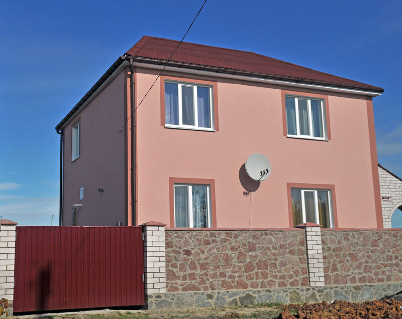

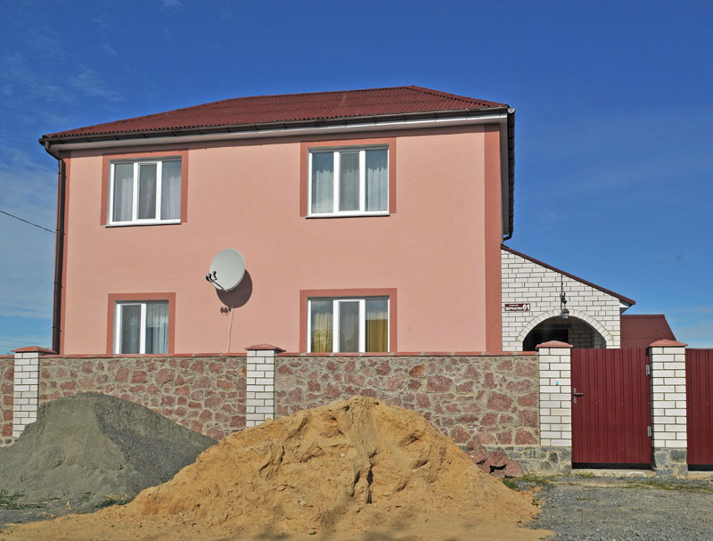

sylchenko Опубліковано: 27 квітня 2017 Автор Поділитись Опубліковано: 27 квітня 2017 Земляк! А в каком районе строитесь? Районе вокзала вот из такого резанного пеноблока bravvo.com.ua/index.php/shop/pinoblok/pinoblok_200x300x600-detail идеальная геометрия! Посилання на коментар Поділитися на інших сайтах More sharing options...
