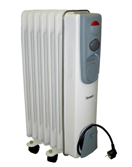

Купите электрообогреватели и включайте их в разных комбинациях на любые температуры. Без насоса, теплоносителя, труб, сборки и подключения системы.

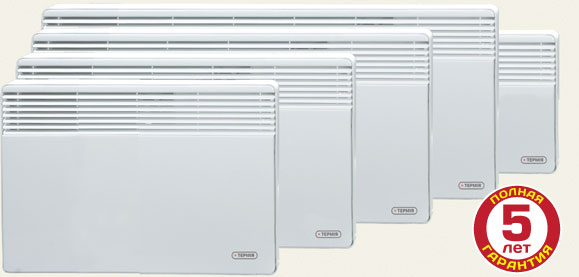

Или можете обратить внимание на электроконвектора ТЕРМИЯ Украинского производителя..если всё же хотите котел - посмотрите на КОСПЕЛ - они от 4 кВт начинаются. По качеству вроде никто не жалуется)

электрообогреватели это временное решение. да и с их устройством контроля температуры я бы не рискнул их надолго без присмотра оставлять - были прецеденты, когда замыкало термостат и там все выгорало.
электроконвекторы вариант для дачи. в жилом доме несерьезно да и воздух сушит. плюс открытые нагревательные элементы высокой температуры - небезопасно, дети могут туда что-нибудь засунуть.
