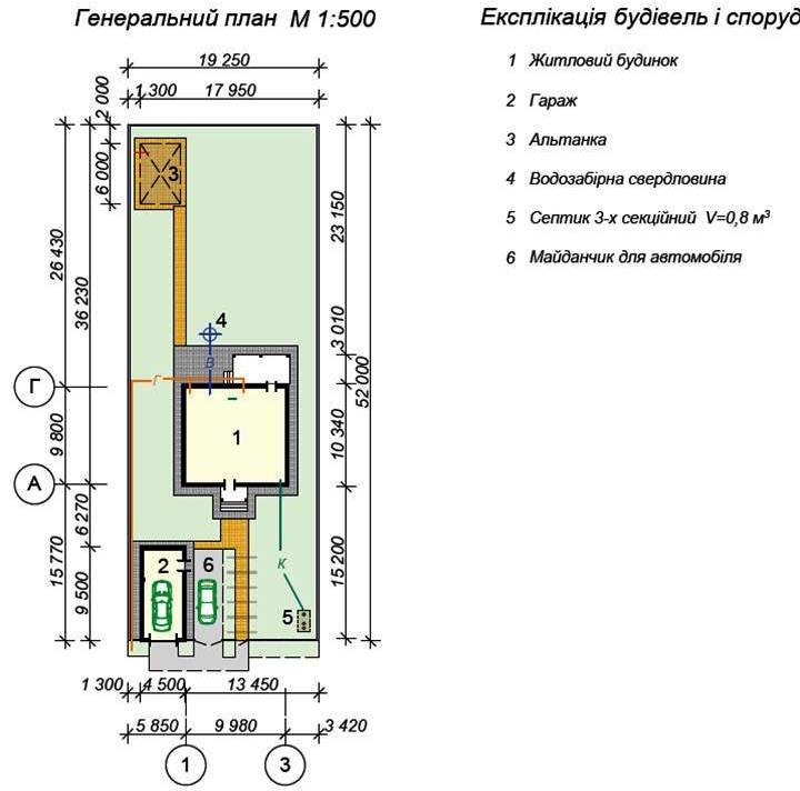

SwetOK Опубліковано: 24 травня 2012 Автор Поділитись Опубліковано: 24 травня 2012 Всем привет! Завтра стартуем! Начинаем фундаментные работы! А пока на выходе готовый проект, хочу поделиться ген.планом. Может посоветуете что-то? Спасибо! Посилання на коментар Поділитися на інших сайтах More sharing options...

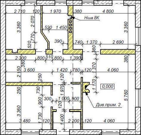

SwetOK Опубліковано: 8 червня 2012 Автор Поділитись Опубліковано: 8 червня 2012 Всем привет! Фундамент уже залит, выстаивается. Пришла идея все таки на 1 этаже участок санузел-топочная сделать без дополнительного коридорчика, то есть вход в санузел будет с коридора, а в топочную вход из под лестницы. Где то так. Нормально? Посилання на коментар Поділитися на інших сайтах More sharing options...
sergo77 Опубліковано: 8 червня 2012 Поділитись Опубліковано: 8 червня 2012 Где то так. Нормально? Подумайте, может под лестницей Вам лучше будет сделать коморку небольшую... Посилання на коментар Поділитися на інших сайтах More sharing options...
