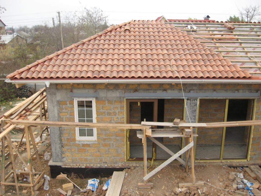

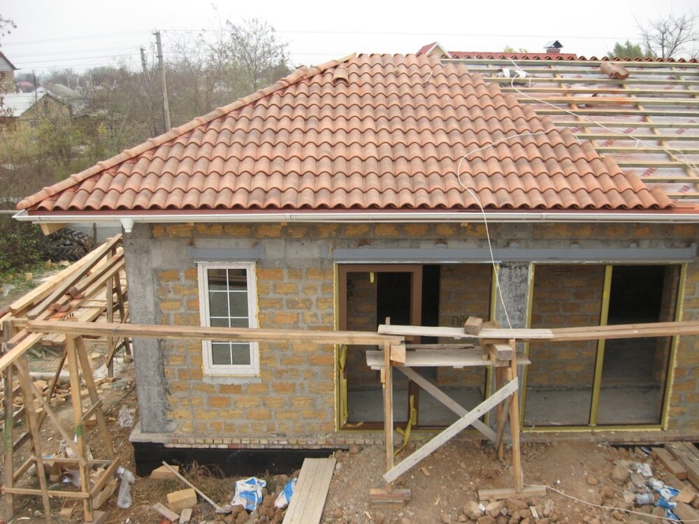

VillaDeLux (ex Акро) Опубліковано: 18 листопада 2011 Поділитись Опубліковано: 18 листопада 2011 Заказчик не хочет менять угол наклона крыши, но хочет покрыть чем-то натуральным или ЦПЧ. ПОСОВЕТУЙТЕ, что для такого наклона подойдет и по чем. Сведу напрямую с заказчиком, так как в вопросах крыши очень плаваю..... Подойдёт любая средиземноморская черепица. У большинства пазовых мелкоформатных керамик и цпч минимальные рекомендованные углы 20-22 град. У крупноформатных керамик - 25-35 градусов. Но в идеале, опять таки средиземноморка, там регламентированные минимумы - 14-16 градусов. Вот 20 градусов: 2 Посилання на коментар Поділитися на інших сайтах More sharing options...
