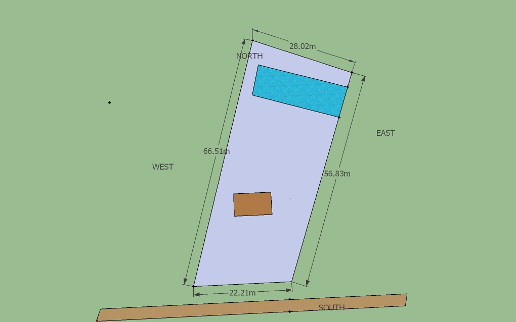

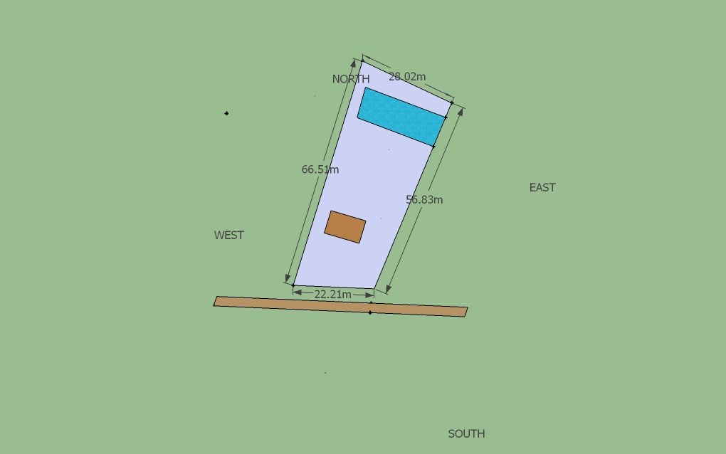

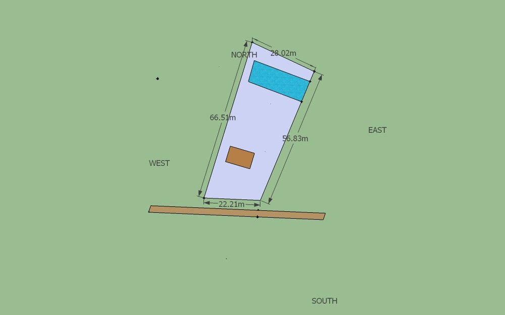

Igor1959 Опубліковано: 10 лютого 2012 Поділитись Опубліковано: 10 лютого 2012 Помогите и мне решить проблему. У меня участок находится под углом к дороге. Не знаю, как пасположить дом, пареллельно дороге (вариант1), или вдоль оси участка (вариант 2). Если по первому Варианту, то с дороги дом будет смотрется фасадом, вроде нормально, но на самом участке будет кривым. И наоборот, если по второму варианту, то дом с дороги будет смотреться боком. Что делать? Посилання на коментар Поділитися на інших сайтах More sharing options...
ionico Опубліковано: 10 лютого 2012 Автор Поділитись Опубліковано: 10 лютого 2012 Помогите и мне решить проблему. У меня участок находится под углом к дороге. Не знаю, как пасположить дом, пареллельно дороге (вариант1), или вдоль оси участка (вариант 2). Если по первому Варианту, то с дороги дом будет смотрется фасадом, вроде нормально, но на самом участке будет кривым. И наоборот, если по второму варианту, то дом с дороги будет смотреться боком. Что делать? Моё мнение как архитектора в данной ситуации - нельзя решать одну проблему, проигнорировав другую. Я бы разместил периметр наружных стен вдоль оси участка (вариант 2), при этом, (например) проработав крыльцо таким образом, чтобы оно было параллельно дороге (оно может быть неправильной формы). Над крыльцом можно сделать террасу, аркаду. С улицы дом может смотреться красивым фасадом при этом наружные стены органично вписаны в участок. Если проект выбран или разработан без учёта дороги и корректировка не допустима, то делайте так, чтобы было удобно (думаю, это важнее). Красоту можно сделать деревьями и благоустройством 1 Посилання на коментар Поділитися на інших сайтах More sharing options...
mako Опубліковано: 11 лютого 2012 Поділитись Опубліковано: 11 лютого 2012 Помогите и мне решить проблему. У меня участок находится под углом к дороге. Не знаю, как пасположить дом, пареллельно дороге (вариант1), или вдоль оси участка (вариант 2). Если по первому Варианту, то с дороги дом будет смотрется фасадом, вроде нормально, но на самом участке будет кривым. И наоборот, если по второму варианту, то дом с дороги будет смотреться боком. Что делать? Как по мне, то ближе Вариант 2, но однозначно прислушался бы к совету ionico Посилання на коментар Поділитися на інших сайтах More sharing options...
