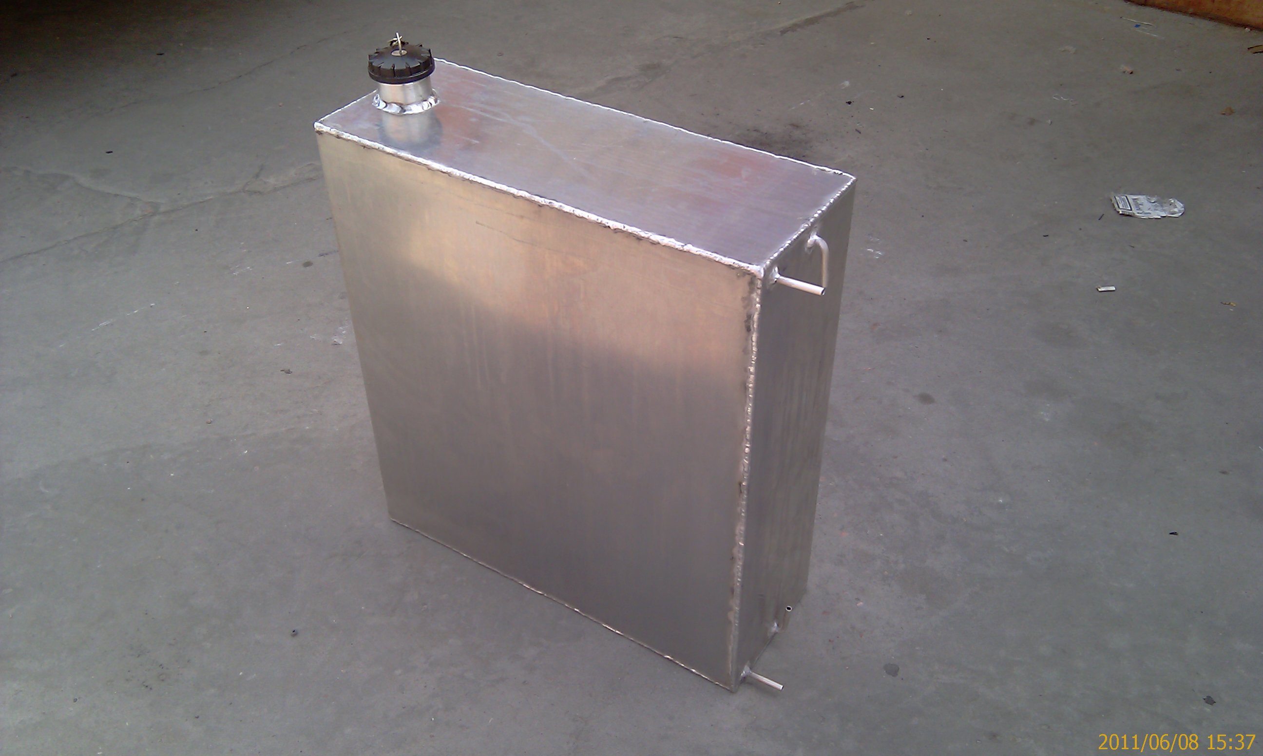

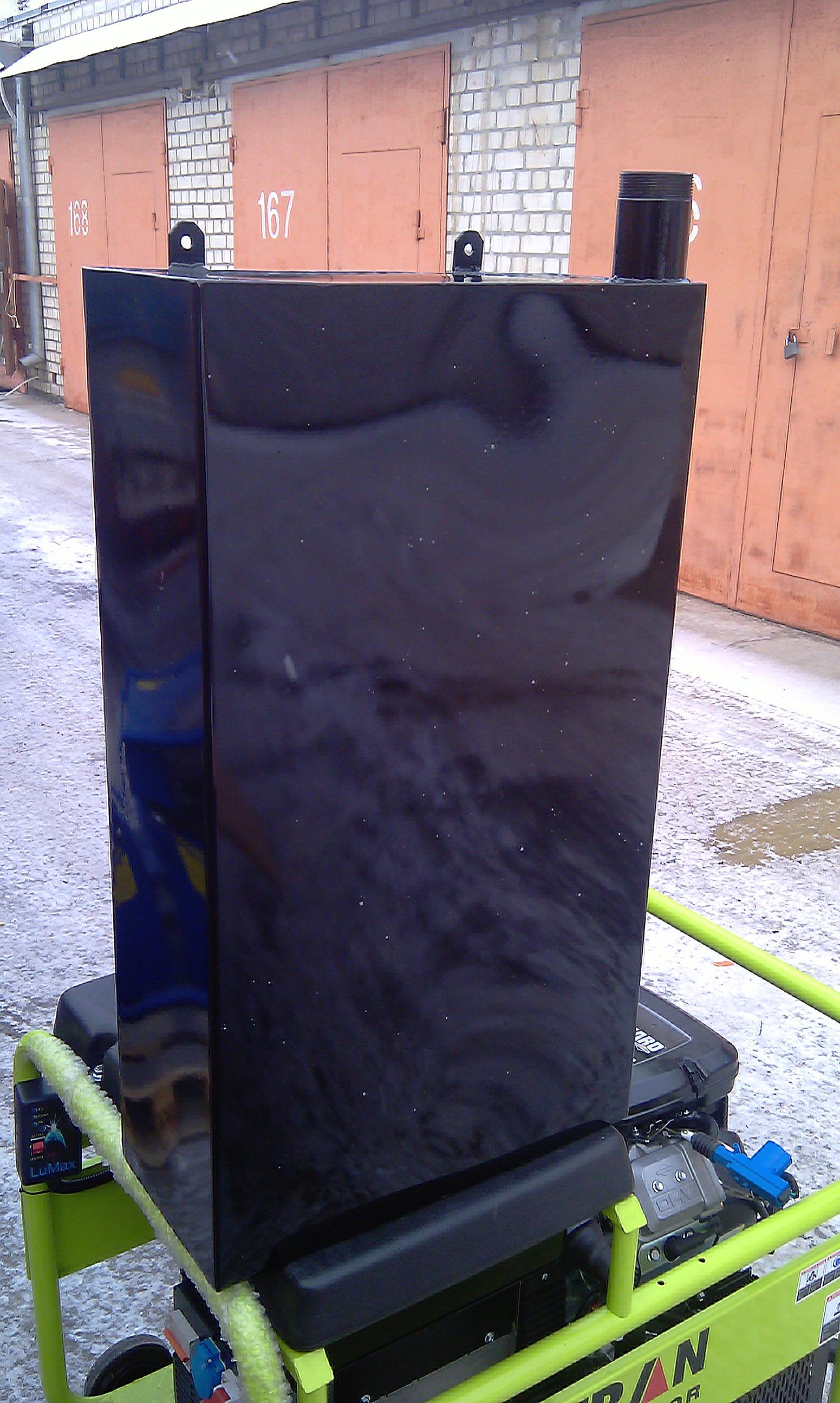

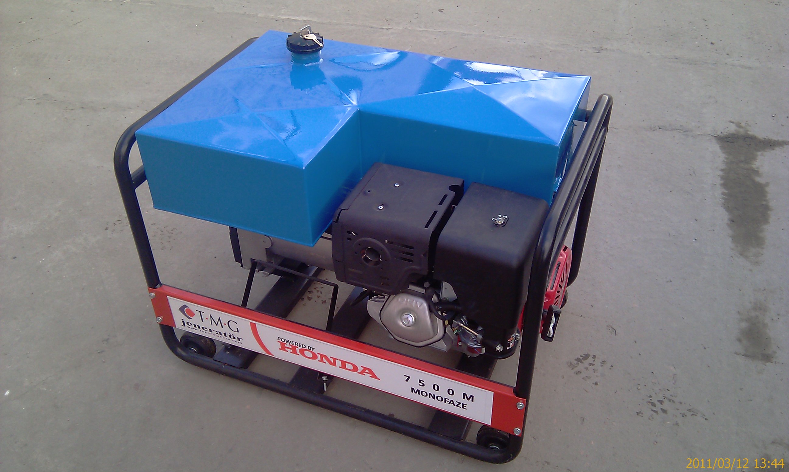

Fuzik Опубліковано: 20 листопада 2011 Поділитись Опубліковано: 20 листопада 2011 Да куда и к чему подключить надо это я знаю, проблемка в том как сигнал снять. Обычно генератор новый и достаточно дорогой. Свой поплавок туда не врезать, надо испоганить бак и слетит гарантия. Сварить тоже слабый вариант, бак он анодированный, если сервисники найдут шлам в карбе то тоже гарантия тю-тю. Самопал не анодировать а варить с алюмы или нержи тоже копейка будет. Из вариантов делать свою пробку с поплавком либо снимать оптический сигнал с встроенного в бак заводского датчика. Посилання на коментар Поділитися на інших сайтах More sharing options...
Dalet Опубліковано: 20 листопада 2011 Поділитись Опубліковано: 20 листопада 2011 Да куда и к чему подключить надо это я знаю, проблемка в том как сигнал снять. Обычно генератор новый и достаточно дорогой. Свой поплавок туда не врезать, надо испоганить бак и слетит гарантия. Сварить тоже слабый вариант, бак он анодированный, если сервисники найдут шлам в карбе то тоже гарантия тю-тю. Самопал не анодировать а варить с алюмы или нержи тоже копейка будет. Из вариантов делать свою пробку с поплавком либо снимать оптический сигнал с встроенного в бак заводского датчика. В помощь - варю баки из алюмы или чермета. Любой конфигурации, опыт до 150л уже есть приличный. а вот датчики туда ставить пока еще никто не заказывал Посилання на коментар Поділитися на інших сайтах More sharing options...

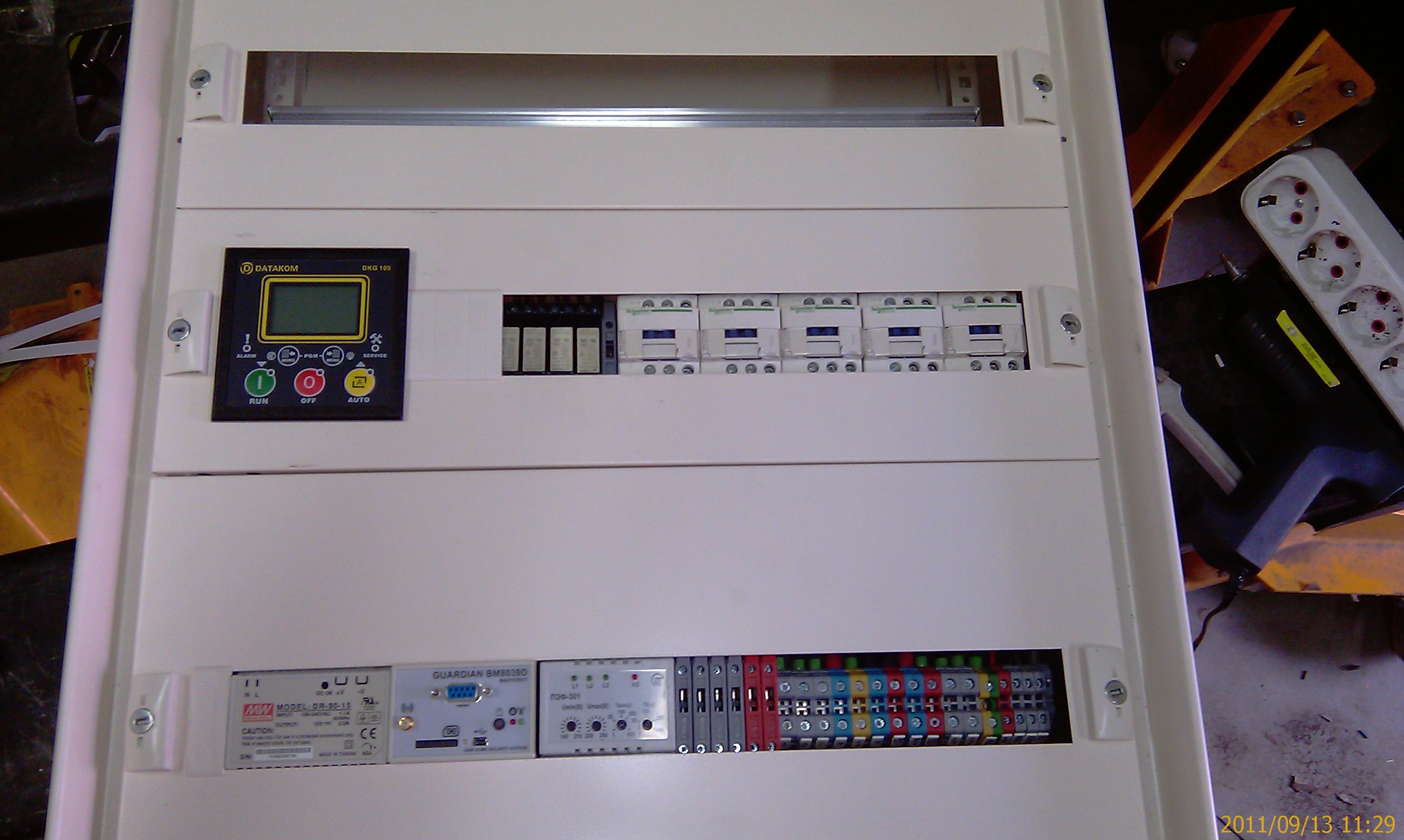

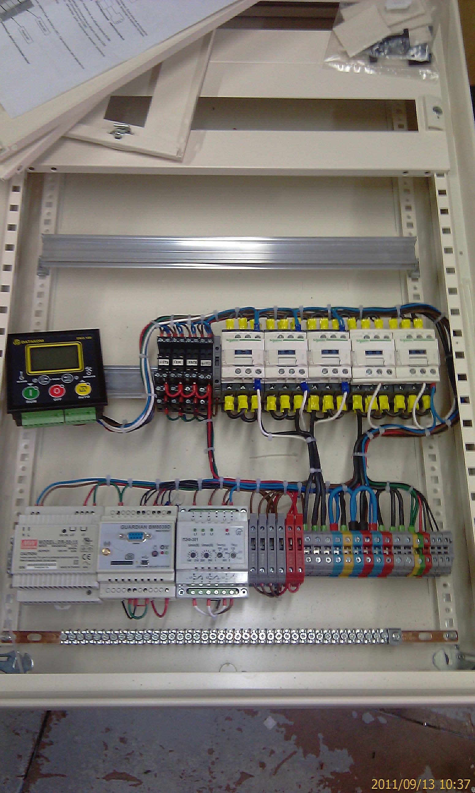

Dalet Опубліковано: 20 листопада 2011 Поділитись Опубліковано: 20 листопада 2011 А вот собственно автомтика с GSM модулем - и еще: а вот еще бак: 1 Посилання на коментар Поділитися на інших сайтах More sharing options...

Diver Опубліковано: 25 листопада 2011 Поділитись Опубліковано: 25 листопада 2011 А вот собственно автомтика с GSM модулем - [ATTACH]146789[/ATTACH] и еще: [ATTACH]146790[/ATTACH] [ATTACH]146791[/ATTACH] а вот еще бак:[ATTACH]146792[/ATTACH] попробуйте контроллеры око поставить, думаю найдете это более интересным и универсальным вариантом. тем более их в Киеве делают. Посилання на коментар Поділитися на інших сайтах More sharing options...
