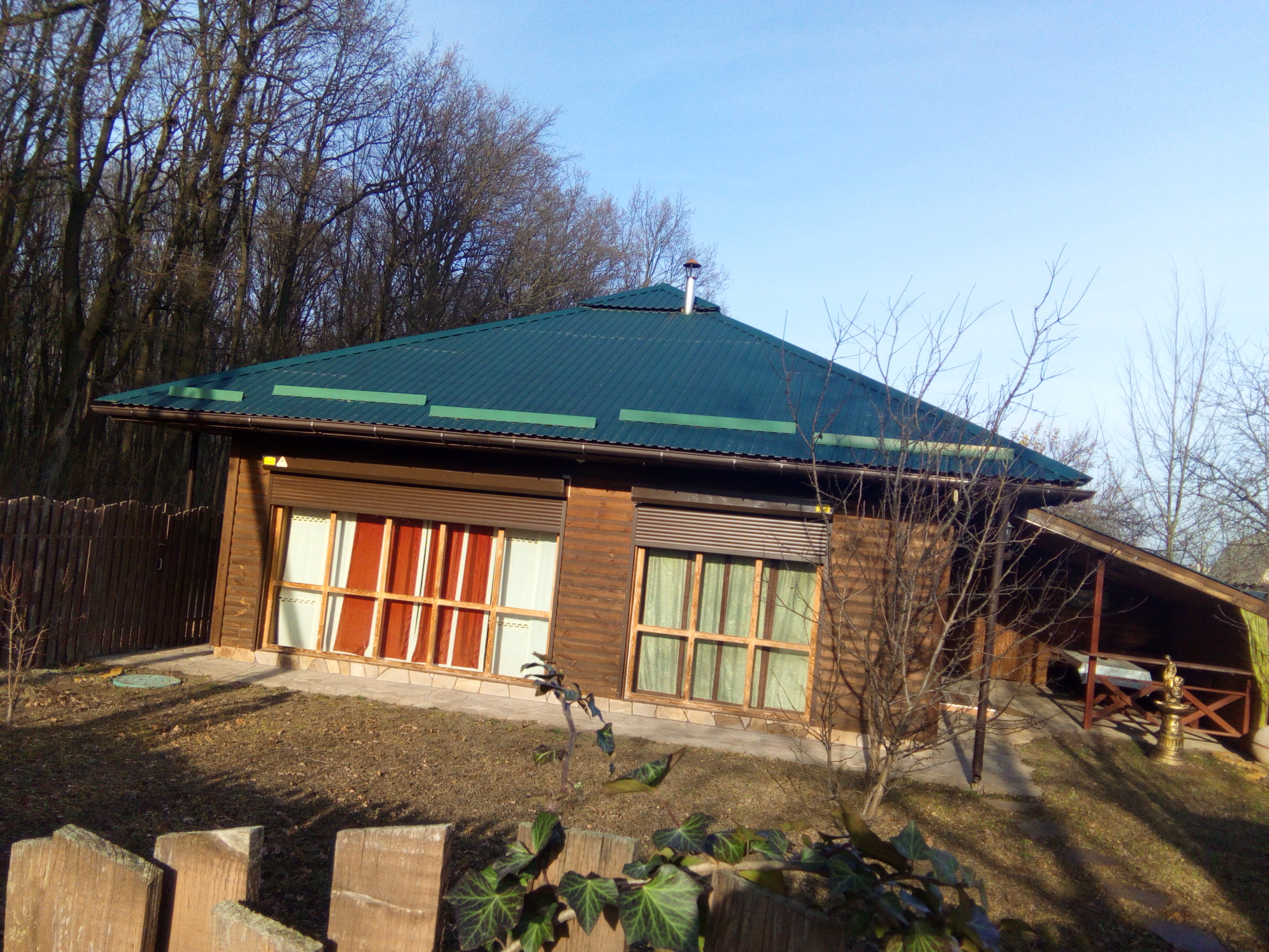

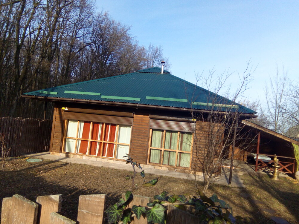

Я сегодня снова гулял с внучкой в тех краях - (там вокруг лес и свежий возух!)
Ну, и заглянул к своему "детищу" в гости.
Даже фотку пиратскую сделал, из-за забора :)

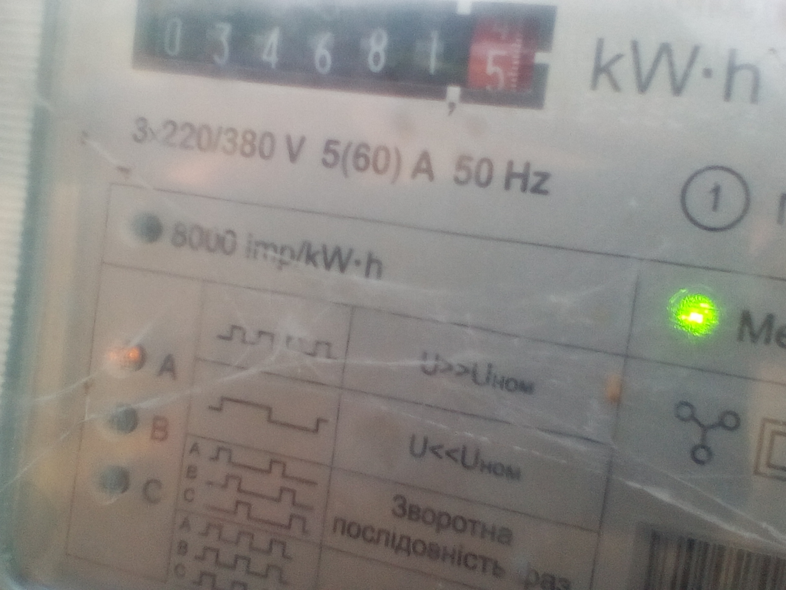

И фотку счетчика на столбе, заодно
Так вот, за восемь лет жильцами было "съедено" менее 34000кВт,(мы за время стройки потребили 1000-1500кВт) т.е. примерно по 4000кВт в год.
По потреблению не очень похоже на постоянное проживание (хотя сегодня там кто-то внутри был)
