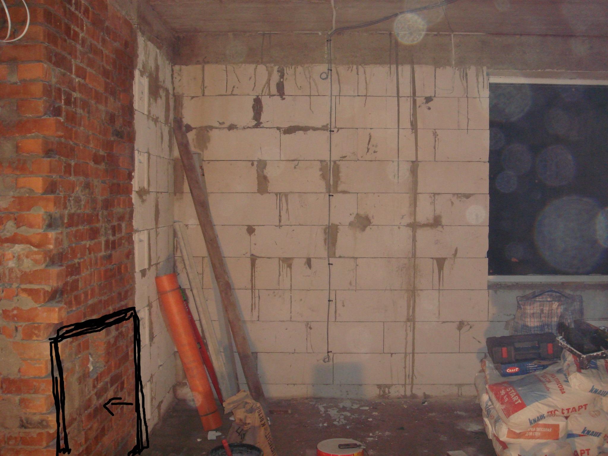

baggiod Опубліковано: 17 листопада 2011 Поділитись Опубліковано: 17 листопада 2011 Хочу купить сей девайс (ссылка устарела) За эти же деньги местные конторки предлагают уже под ключ собрать самостоятельно из гипсокартона, с топкой шезель д70 и допустим облицовкой мрамором. Вопрос №1. Сколько может стоить работа нордпейс по установке, какие могут быть трудности имея вот такие исходные данные. (прикрепленная картинка) Вопрос №2. Правильно ли я предполагаю, что заводская сборка нордпейс предпочтительней по качеству варианта работы под заказ, учитывая одинаковую цену изделий? Спасибо Посилання на коментар Поділитися на інших сайтах More sharing options...
Misha_k Опубліковано: 17 листопада 2011 Поділитись Опубліковано: 17 листопада 2011 Вы что, смеетесь Облицовка London самая простая по сборке и состоит из 5 элементов, которые соберете за 2 часа сами с перерывом на обед;) Сомневаюсь, а точнее больше чем уверен, что в эти деньги с работой, изоляцией, материалами, да еще и с мрамором можно сделать самостоятельно. Там стоимость трудоемкой работы съест эту разницу. Не, не реально. Тем более под London идет 21ая топка со всеми наворотами, не чита Шазелю. Правда размером по меньше. Бетонн накапливает тепло и потом несколько часов остывает, что тоже плюс. Плюс еще - ОН НЕ ПЫЛИТ И НЕ РАЗРУШАЕТСЯ под воздействием температур как минвата. Вообщем хороший вариант, только никого не нанимайте, соберете сами, ну или любой ваш строитель за копейки(элементарно)сэкономьте деньги. Там инструкция по сборке подробнейшая, а все что нужно, клея, силиконы и т.д идет в комплекте. 1 Посилання на коментар Поділитися на інших сайтах More sharing options...
baggiod Опубліковано: 21 листопада 2011 Автор Поділитись Опубліковано: 21 листопада 2011 Посмотрите как низко отверстие под дымоход, это нормально либо нужно переделывать в итоге будет? Посилання на коментар Поділитися на інших сайтах More sharing options...
Gonchik Опубліковано: 21 листопада 2011 Поділитись Опубліковано: 21 листопада 2011 Посмотрите как низко отверстие под дымоход, это нормально либо нужно переделывать в итоге будет? Если верить чертежу, прилагаемому к топке, то в случае подключения под 90 град., середина дымохода (150-тый диаметр) находится на высоте от 1112мм до 1218мм (регулируемые ножки). Посилання на коментар Поділитися на інших сайтах More sharing options...
