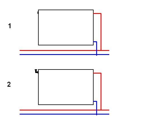

uglubka Опубліковано: 21 листопада 2011 Поділитись Опубліковано: 21 листопада 2011 Задам еще один "тупой" вопрос по поводу крана маевского. На некоторых фото да и в реале видел кран маевского не в радиаторе, а в уголке. Уважаемые гуру, на сколько такое решение оправдано? Посилання на коментар Поділитися на інших сайтах More sharing options...
naupv Опубліковано: 21 листопада 2011 Поділитись Опубліковано: 21 листопада 2011 Задам еще один "тупой" вопрос по поводу крана маевского. На некоторых фото да и в реале видел кран маевского не в радиаторе, а в уголке. Уважаемые гуру, на сколько такое решение оправдано? Это скорей угловой автоматический воздухоотводчик. Посилання на коментар Поділитися на інших сайтах More sharing options...
