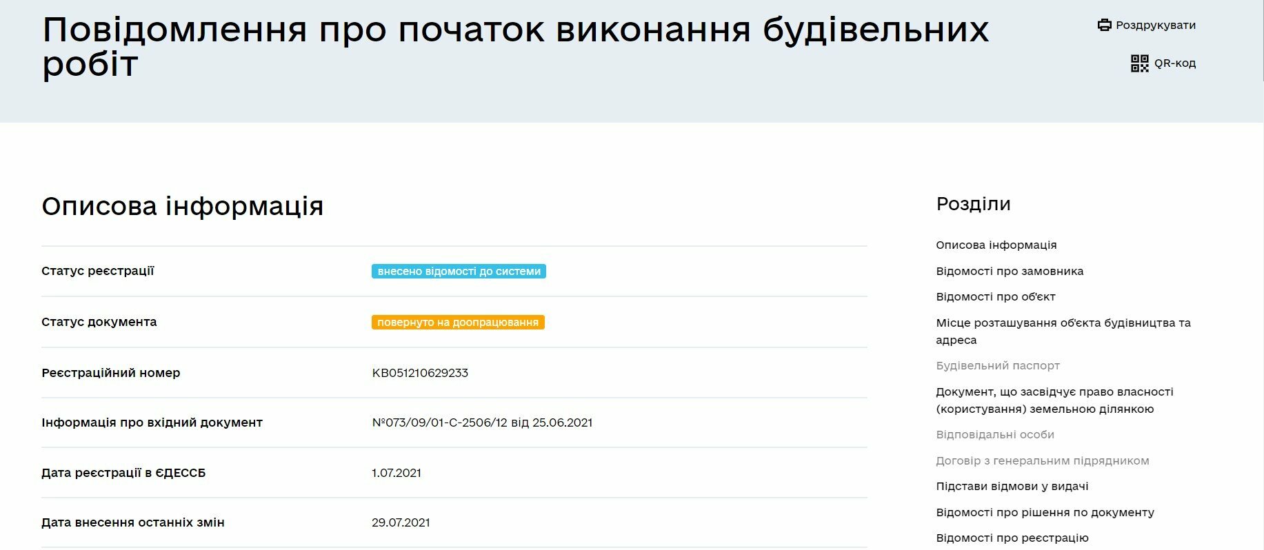

jursens Опубліковано: 30 липня 2021 Поділитись Опубліковано: 30 липня 2021 24 минуты назад, Татьяна 1973 сказал: До последних изменений змины можно было внести только в зарегистрированное уведомление. Моё первое уведомление зарегистрировано 26 минут назад, Татьяна 1973 сказал: В підставах вообще нет пункта про "повернення на доопрацювання", а то, что Вы выделили к Вашим причинам не относится. Причина именно ""повернення на доопрацювання"" Посилання на коментар Поділитися на інших сайтах More sharing options...

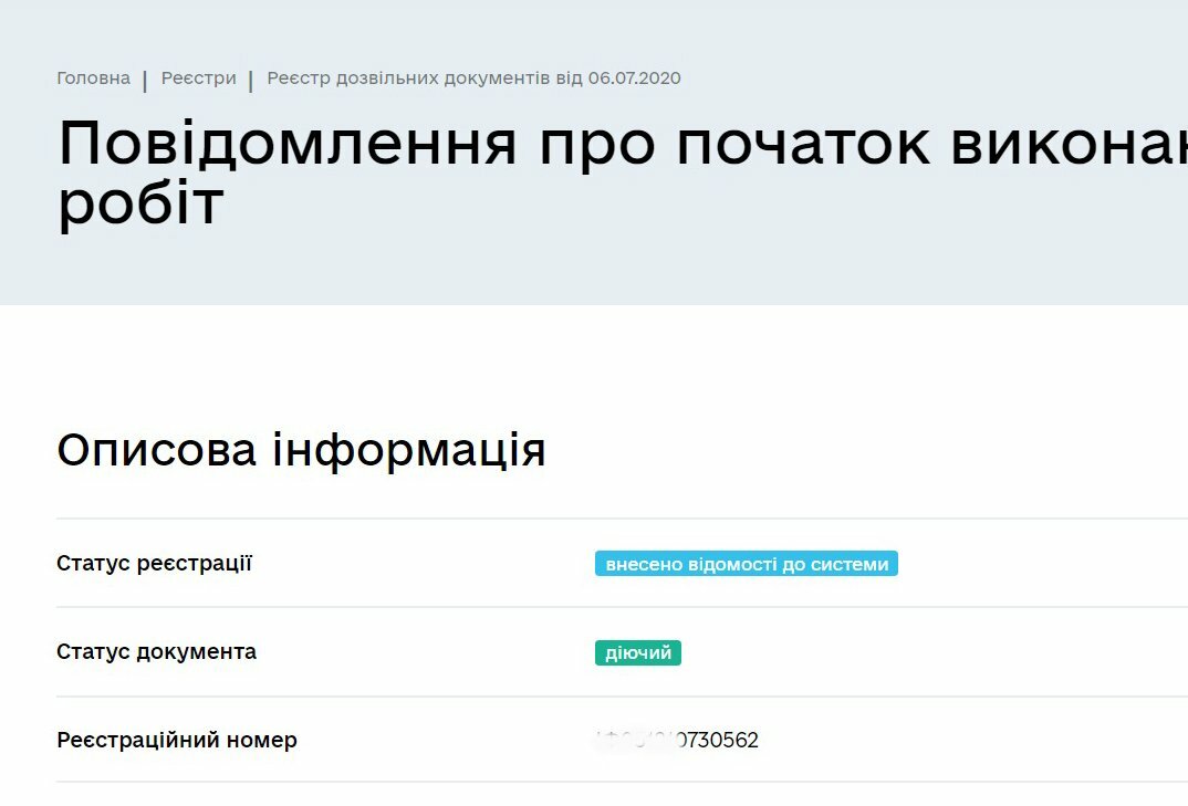

Татьяна 1973 Опубліковано: 30 липня 2021 Поділитись Опубліковано: 30 липня 2021 (змінено) 39 минут назад, jursens сказал: Моё первое уведомление зарегистрировано Причина именно ""повернення на доопрацювання"" оно не зарегистрировано. У зарегистрированного статус документа "діючий". У Вас, кстати найменування должно быть "Реконструкція садового будинку....", судя по буд.паспорту. Например, зарегистрированное: Змінено 30 липня 2021 користувачем Татьяна 1973 Посилання на коментар Поділитися на інших сайтах More sharing options...

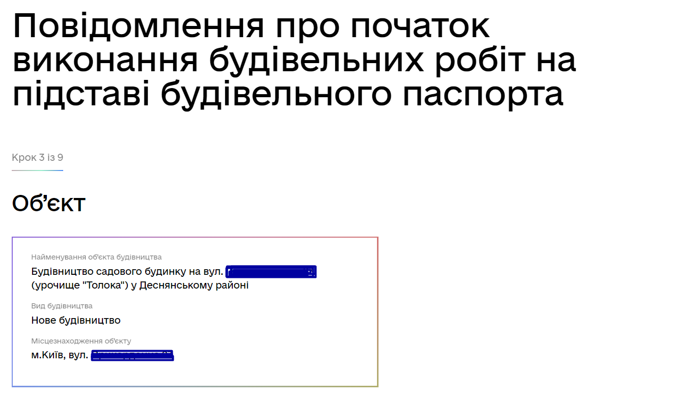

motos Опубліковано: 30 липня 2021 Поділитись Опубліковано: 30 липня 2021 Сегодня подал Повідомлення через ДІЯ, и при заполнении выбрал "1110.4 Будинки дачні та садові" хотя предлагало еще 1110.3. Будинки садибного типу. Правильно я выбрал и как было бы лучше выбрать, если у меня участок в Киеве с назначением індивідуальне садівництво (Для ведення особистого підсобного господарства, садівництва, городництва, сінокосіння і випасання худоби для ведення індивідуального садівництва) ? 1 Посилання на коментар Поділитися на інших сайтах More sharing options...
jursens Опубліковано: 30 липня 2021 Поділитись Опубліковано: 30 липня 2021 44 минуты назад, Татьяна 1973 сказал: оно не зарегистрировано. Оно зарегистрировано, у уведомления есть регистрационный номер КВ.... 45 минут назад, Татьяна 1973 сказал: У Вас, кстати найменування должно быть "Реконструкція садового будинку....", судя по буд.паспорту. Наименование в уведомлении указывал как в будпаспорте, в реестре сократили название сам Департамент. И возвращаясь к вопросу: какой нужно указать документ в уведомлении? 1 Посилання на коментар Поділитися на інших сайтах More sharing options...

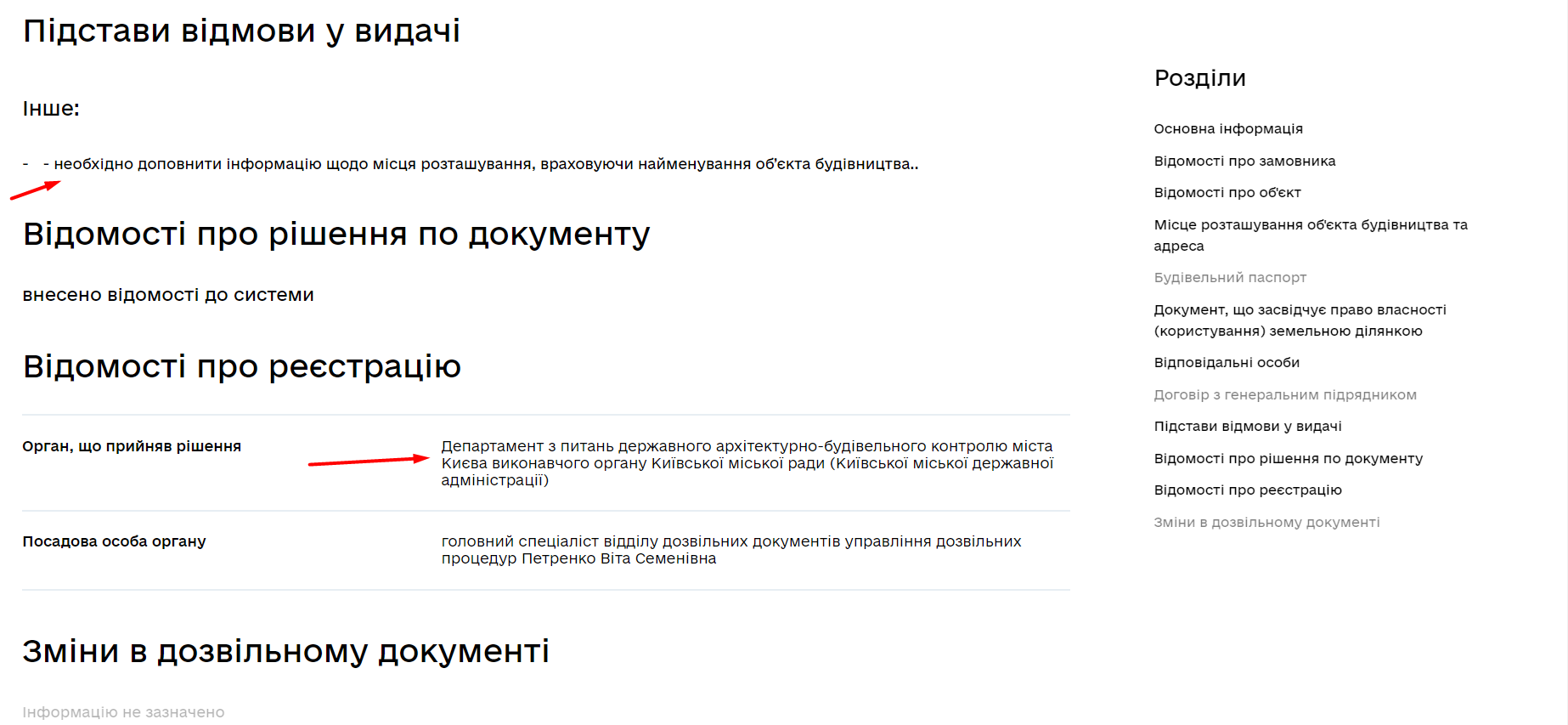

motos Опубліковано: 5 серпня 2021 Поділитись Опубліковано: 5 серпня 2021 Сегодня на почту пришел отказ, по следующей причине: - - необхідно доповнити інформацію щодо місця розташування, враховуючи найменування об’єкта будівництва. Зашел повторно в ДИЯ, пробежался по всем пунктам, и нет ни одного места, где можно в ручную внести данные, кроме как выбрать в одном пункте: "1110.4 Будинки дачні та садові" или 1110.3. Будинки садибного типу. Я выбирал 1110.4, может ли это быть причиной отказа с выше указанным текстом отказа? Посилання на коментар Поділитися на інших сайтах More sharing options...
motos Опубліковано: 5 серпня 2021 Поділитись Опубліковано: 5 серпня 2021 Отправил повторно, только вместо 1110.4 выбрал 1110.3 Посмотрим что ответят. Это единственное поле, которое можно было изменить при подаче )) Посилання на коментар Поділитися на інших сайтах More sharing options...
Татьяна 1973 Опубліковано: 5 серпня 2021 Поділитись Опубліковано: 5 серпня 2021 (змінено) 1 час назад, motos сказал: Сегодня на почту пришел отказ, по следующей причине: - - необхідно доповнити інформацію щодо місця розташування, враховуючи найменування об’єкта будівництва. Зашел повторно в ДИЯ, пробежался по всем пунктам, и нет ни одного места, где можно в ручную внести данные, кроме как выбрать в одном пункте: "1110.4 Будинки дачні та садові" или 1110.3. Будинки садибного типу. Я выбирал 1110.4, может ли это быть причиной отказа с выше указанным текстом отказа? Нет. Теперь у Вас будет отказ по несоответствию призначення земельної ділянки. 1110.3 это для строительства жилого дома(садибний будинок это жилой дом). Как Ваш объект называется? "- необхідно доповнити інформацію щодо місця розташування, враховуючи найменування об’єкта будівництва." Их что то не устраивает в расположении. Всё должно сходиться в логическую цепочку: участок для садоводства - будпаспорт на строительство садового будинку(соответственно наименование объекта такое же) - 1110.4 по коду. Видимо, что то где то не срастается... Змінено 5 серпня 2021 користувачем Татьяна 1973 Посилання на коментар Поділитися на інших сайтах More sharing options...
Alexki Опубліковано: 6 серпня 2021 Поділитись Опубліковано: 6 серпня 2021 В 05.08.2021 в 09:00, motos сказал: Сегодня на почту пришел отказ, по следующей причине: - - необхідно доповнити інформацію щодо місця розташування, враховуючи найменування об’єкта будівництва. Скорее всего в выпадающем меню адрес указан не точно. В Дие это меню сделано по дурацки - вводишь первые буквы улицы, оно вроде как по ним фильтрует и показывает список найденного.. Но по факту вашу улицу может не показать, и надо тыкать на стрелочки слева-справа от этого отфильтрованного списка.. и о чудо - пролистав Н страничек (некоторые даже пустые могут быть) - можно найти нужную улицу у меня так было - свою ХУ-Садовую нашел случайно после того, как вернули предыдущую заявку с указанием некорректного адреса (в тот раз указал только адрес самого СТ, который отфильтровался и показывался) 1 Посилання на коментар Поділитися на інших сайтах More sharing options...
motos Опубліковано: 7 серпня 2021 Поділитись Опубліковано: 7 серпня 2021 (змінено) В 05.08.2021 в 10:34, Татьяна 1973 сказал: Нет. Теперь у Вас будет отказ по несоответствию призначення земельної ділянки. 1110.3 это для строительства жилого дома(садибний будинок это жилой дом). Как Ваш объект называется? "- необхідно доповнити інформацію щодо місця розташування, враховуючи найменування об’єкта будівництва." Их что то не устраивает в расположении. Всё должно сходиться в логическую цепочку: участок для садоводства - будпаспорт на строительство садового будинку(соответственно наименование объекта такое же) - 1110.4 по коду. Видимо, что то где то не срастается... Может такое быть, что когда я указываю номер строительного паспорта то тянется "Найменування об’єкта будівництва" с полным адресом (ул. урочище, район, город), А "Місцезнаходження об’єкту" только улица указана (без урочища и района города). ? Змінено 7 серпня 2021 користувачем motos 1 Посилання на коментар Поділитися на інших сайтах More sharing options...

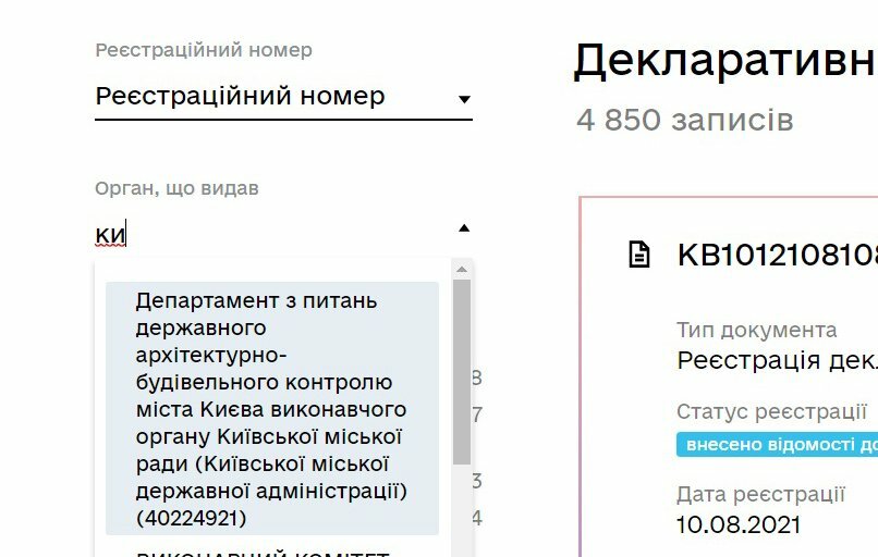

motos Опубліковано: 10 серпня 2021 Поділитись Опубліковано: 10 серпня 2021 (змінено) Я уже дома только что зашел на e-construction.gov.ua/ и нашел свой документ, который они отправили на доопрацювання, там как раз указан: Департамент з питань державного архітектурно-будівельного контролю міста Києва виконавчого органу Київської міської ради (Київської міської державної адміністрації) Завтра пойду повторно подавать. Итого ситуация сейчас: У меня 1е Повідомлення отправленное на дороботку, 2е Повідомлення которое я направил повторно через Дія с не правильнім целевім назначением, 3е Повідомлення направленное в Киевскую область через ЦНАП. На днях планирую теперь подать через ЦНАП документы по правильному адресу, по внесению изменений в 1е Поідомлення... Змінено 10 серпня 2021 користувачем motos Посилання на коментар Поділитися на інших сайтах More sharing options...

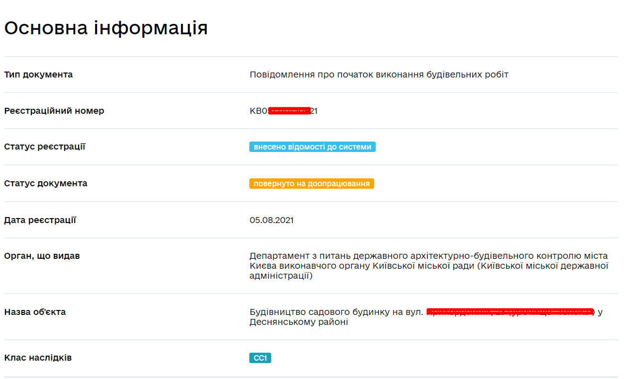

Татьяна 1973 Опубліковано: 11 серпня 2021 Поділитись Опубліковано: 11 серпня 2021 2 часа назад, motos сказал: Пришел второй отказ с тем же текстом: Підстави повернення на доопрацювання: - - необхідно доповнити інформацію щодо місця розташування, враховуючи найменування об’єкта будівництва. По ходу это универсальный ответ для всех )) У Вас в этом пункте есть ошибка, какая разница какую причину отказа указать. Исправили бы эту, указывали бы про несоответствие кода, а так про код оставили на следующий раз. Задача ведь стоит не зарегистрировать уведомление, вынудить Вас заплатить посредникам)) Посилання на коментар Поділитися на інших сайтах More sharing options...
