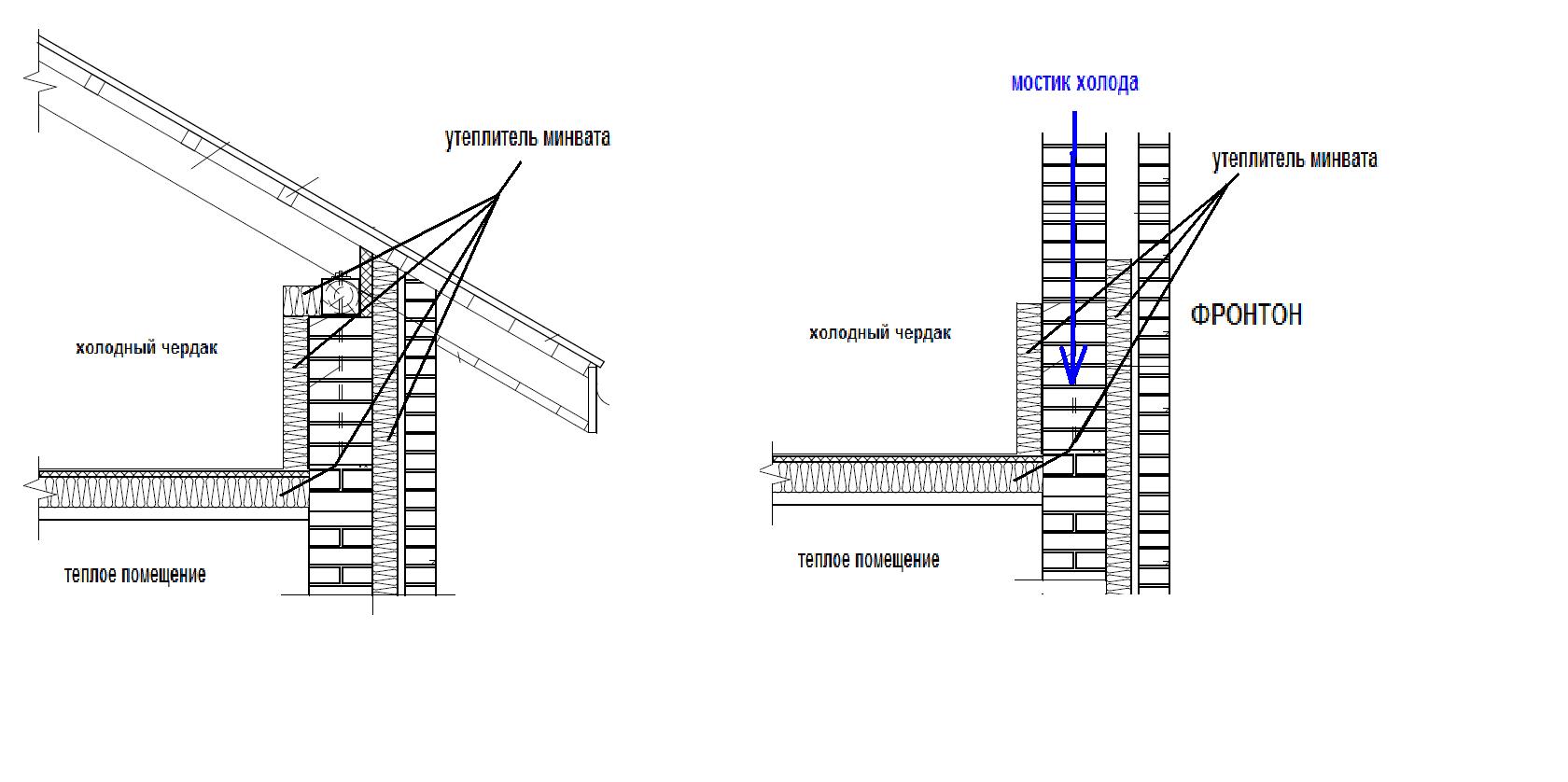

ХХХХ Опубліковано: 15 листопада 2011 Поділитись Опубліковано: 15 листопада 2011 имеем трёхслойную кирпичную стену, двускатную крышу и холодный чердак. утеплитель - минвата. как избежать мостика холода на стыке ската крыши и стены - ясно: просто всё хорошенько заизолировать минватой снаружи, сверху и внутри. а как быть на фронтонах? очень не хотелось бы утеплять весь фронтон снаружи и со стороны чердака - ведь это дополнительные 40кв.м. утеплителя. см. схемку. Посилання на коментар Поділитися на інших сайтах More sharing options...
Vladdi Опубліковано: 15 листопада 2011 Поділитись Опубліковано: 15 листопада 2011 Нарисовано правильно. ИМХО лучше здесь не экономить - сыреющие углы под потолком - оно Вам надо? Посилання на коментар Поділитися на інших сайтах More sharing options...
mahno 31 Опубліковано: 15 листопада 2011 Поділитись Опубліковано: 15 листопада 2011 А весь фронтон утеплять и не надо, высотой 0,5 м. по периметру утепляете и этого будет достаточно. На фото правильно нарысовано, так и делайте. Посилання на коментар Поділитися на інших сайтах More sharing options...

Soyka Опубліковано: 16 листопада 2011 Поділитись Опубліковано: 16 листопада 2011 А неужели 40 кв.м. утеплителя на всем доме так критичны? Я думаю они стоят того, чтобы спать спокойно!;) 1 Посилання на коментар Поділитися на інших сайтах More sharing options...
ХХХХ Опубліковано: 17 листопада 2011 Автор Поділитись Опубліковано: 17 листопада 2011 ну вот потому и спросил совет - тратить лишние 200дол. не охота... Посилання на коментар Поділитися на інших сайтах More sharing options...
Soyka Опубліковано: 17 листопада 2011 Поділитись Опубліковано: 17 листопада 2011 ну вот потому и спросил совет - тратить лишние 200дол. не охота... А можно не скромный вопрос - какая площадь утепления всего дома? Посилання на коментар Поділитися на інших сайтах More sharing options...
ХХХХ Опубліковано: 17 листопада 2011 Автор Поділитись Опубліковано: 17 листопада 2011 вся площадь утепления стен 140кв.м. Посилання на коментар Поділитися на інших сайтах More sharing options...
Soyka Опубліковано: 17 листопада 2011 Поділитись Опубліковано: 17 листопада 2011 вся площадь утепления стен 140кв.м. Это без фронтонов? А у Вас фронтон тоже 3-х слойный? Обычно фронтон делают в 0,5 кирпича. Посилання на коментар Поділитися на інших сайтах More sharing options...
АлександрБ. Опубліковано: 17 листопада 2011 Поділитись Опубліковано: 17 листопада 2011 ну вот потому и спросил совет - тратить лишние 200дол. не охота... Не стоит переживать... Сэкономленные сейчас Ваши 200 Вы обязательно потратите ... в будущем на оплату отопления этих 40 м. кв. Если не больше... Даешь экономию!!! Посилання на коментар Поділитися на інших сайтах More sharing options...
