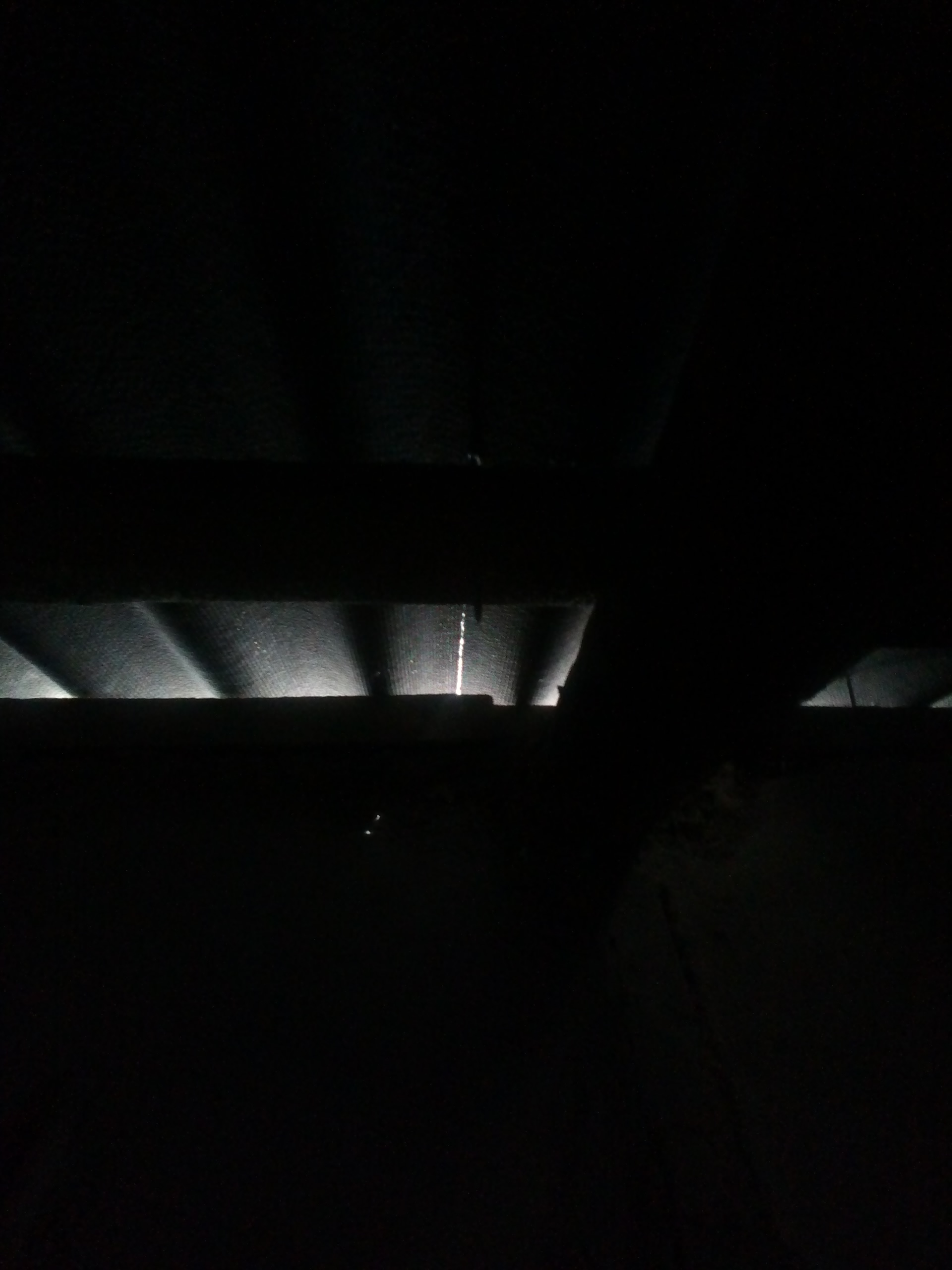

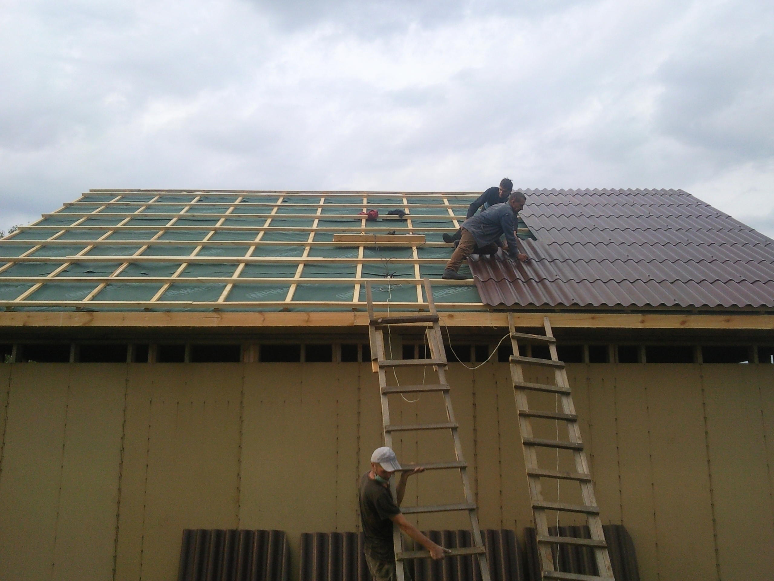

Поставили и себе иванофранковский шифер только серый.4 месяца нормально, а вот два дня шел дождь и в результате две шиферины ровно вдоль гвоздей пополам:o С чего бы это?
Обычно шифер внутри волны лопается, а не на волне... Может сильно гвозди забили?
А почему гвозди? Может еще и без засверливания били?
Чет по-моему креплений малова-то...
Я тоже считаю что маловато. И по инструкции 4 шурупа на лист. А наемные кровельщики говорят что достаточно. Кому верить?
Змінено користувачем AMG72
По инструкции для восьмиволнового шифера шурупы идут во вторую и шестую волну. У меня только во вторую. Спасибо что обратили внимание. Просто проверять работу ездила жена, она и сделала фото, а я дома в Киеве с поломанной ногой.
Я б на Вашем месте "попросил" их докрутить, так как это, по-моему, вообще экспериментальная технология :)
Варіант з кріпленням тільки у другу хвилю є стандартним, кріплення у другу і шосту (сьому) хвилю - для важких умов.

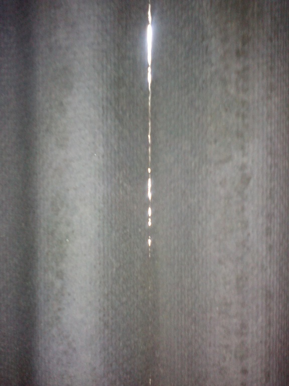

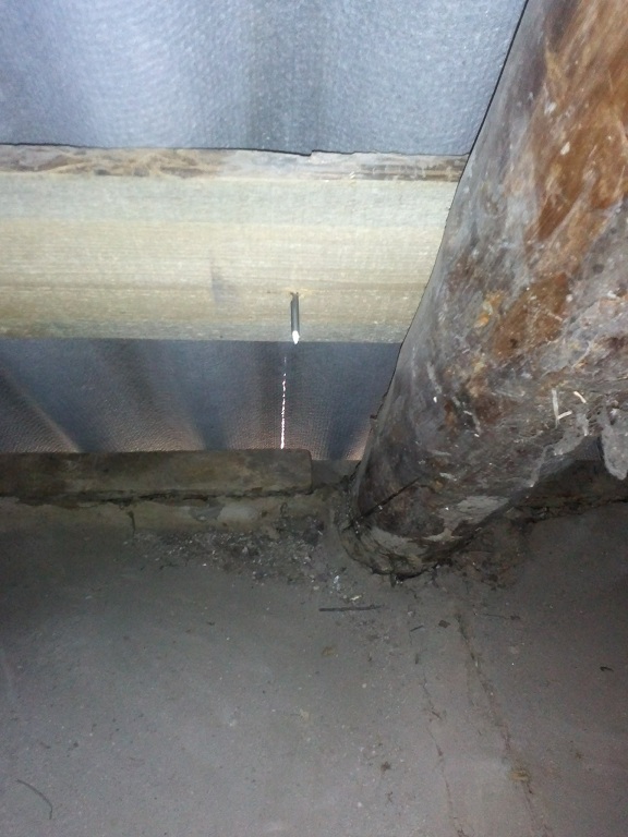

7 июня этого года приобрел 80 листов серого асбестового шифера в городе Краматорск(Донецкая обл.) производства Ив-Франковск .через две недели после монтажа была жара,а после ливень,шифер деформировался дугой.А по линии гвоздей вдоль листа лопнуло 17 шт. шифера.Шифер под гвозди засверливался.Короче дерьмо редкостное.КАк его все хвалят.:bad:
Вы бы не могли фото выложить? Как крепили? К чему? Брус или доска? С каким шагом? В какую волну били гвозди? Поделитесь с форумчанами подробностями. Ведь в этой ветке тусуются те кто или накрыл дом шифером или стоит перед выбором. Поэтому любая информация (полжительная или отрицательная) будет интересна.
P.S. Вопрос может не совсем корреткный. А вы случайно гвозди не загинали изнутри :)
завтра обязательно поделюсь инфой и фото.Сейчас поеду к продавцу шифера на разбор.
ланосовод, так для разбора с продавцом технология монтажа тоже нужна. Он же первым делом именно этим поинтересуется.
Это вам с заводом надо терки тереть, а не с продавцом.
Деформація дугою при зволоженні це нормальний процес.
Тріщини, при правильному монтажі - це брак і гарантійний випадок
