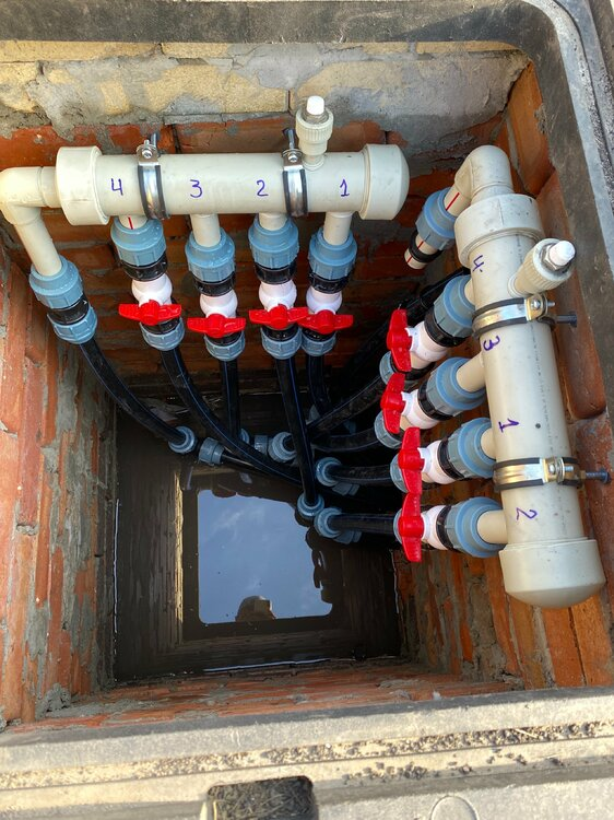

Gitan Опубліковано: 13 січня 2022 Поділитись Опубліковано: 13 січня 2022 Собираюсь запускать геоконтур ТН (пе100 трубы ф32, собрано на фитингах с резинками). Сейчас залита вода. Думаю что залить в качестве теплоносителя, чтоб резинки не испортить? Рассматриваю вариант соседской самогонки или 1 Посилання на коментар Поділитися на інших сайтах More sharing options...
Dem@ Опубліковано: 13 січня 2022 Поділитись Опубліковано: 13 січня 2022 5 часов назад, Gitan сказал: Собираюсь запускать геоконтур ТН (пе100 трубы ф32, собрано на фитингах с резинками). Сейчас залита вода. Думаю что залить в качестве теплоносителя, чтоб резинки не испортить? Рассматриваю вариант соседской самогонки или Однозначно спирт. Для других видов теплоносителя нужны пто под этот вид. 3 Посилання на коментар Поділитися на інших сайтах More sharing options...

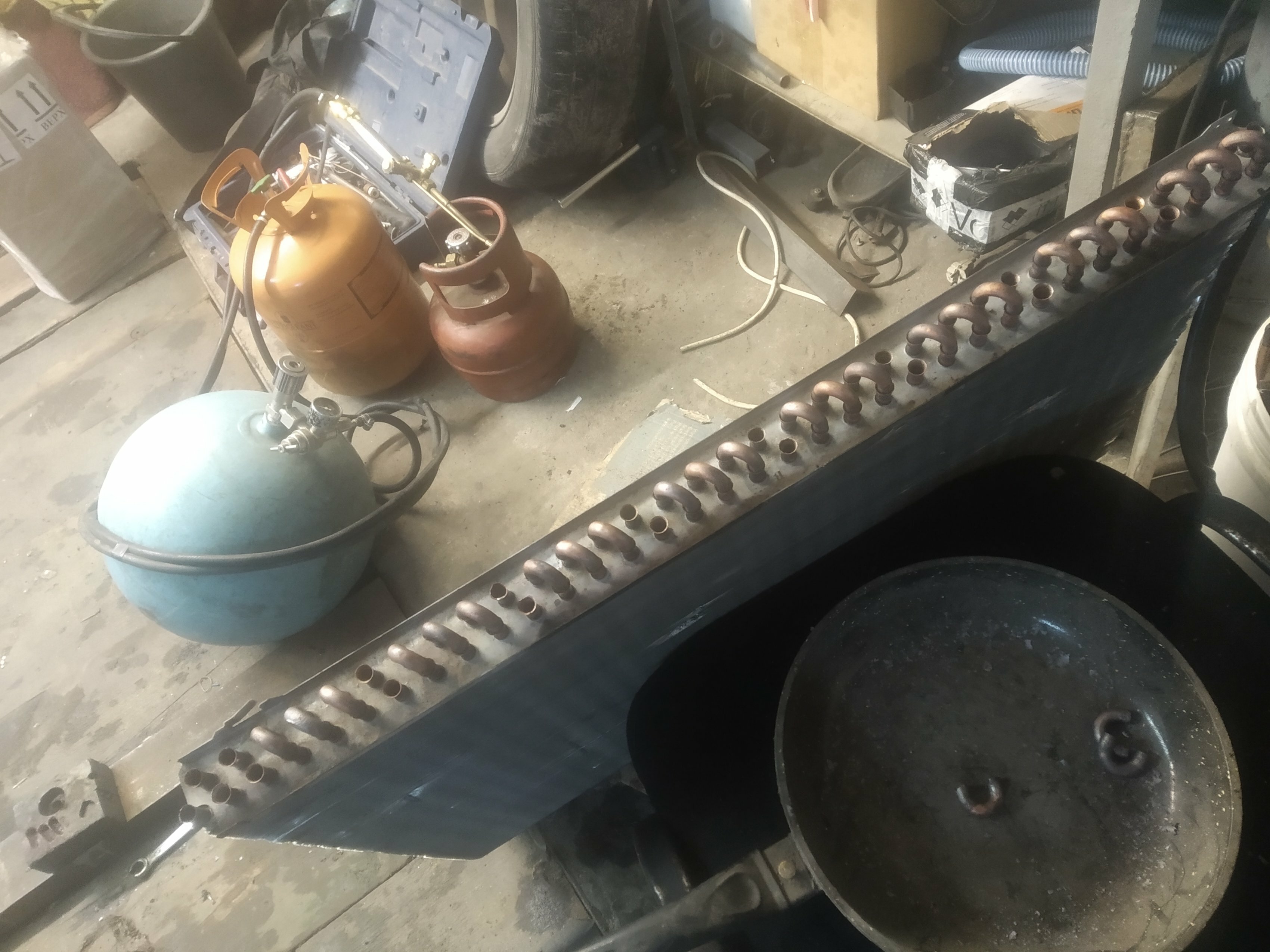

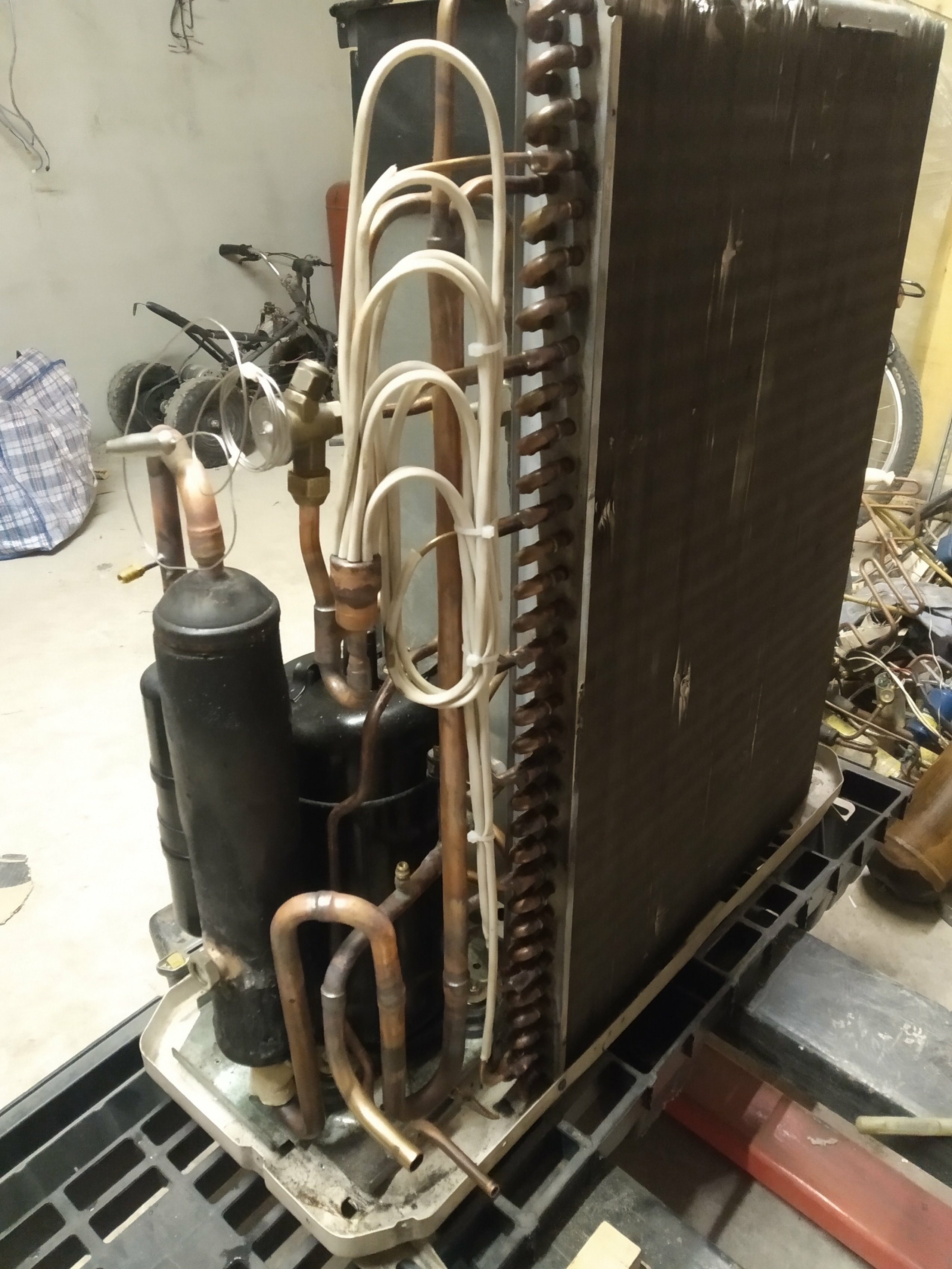

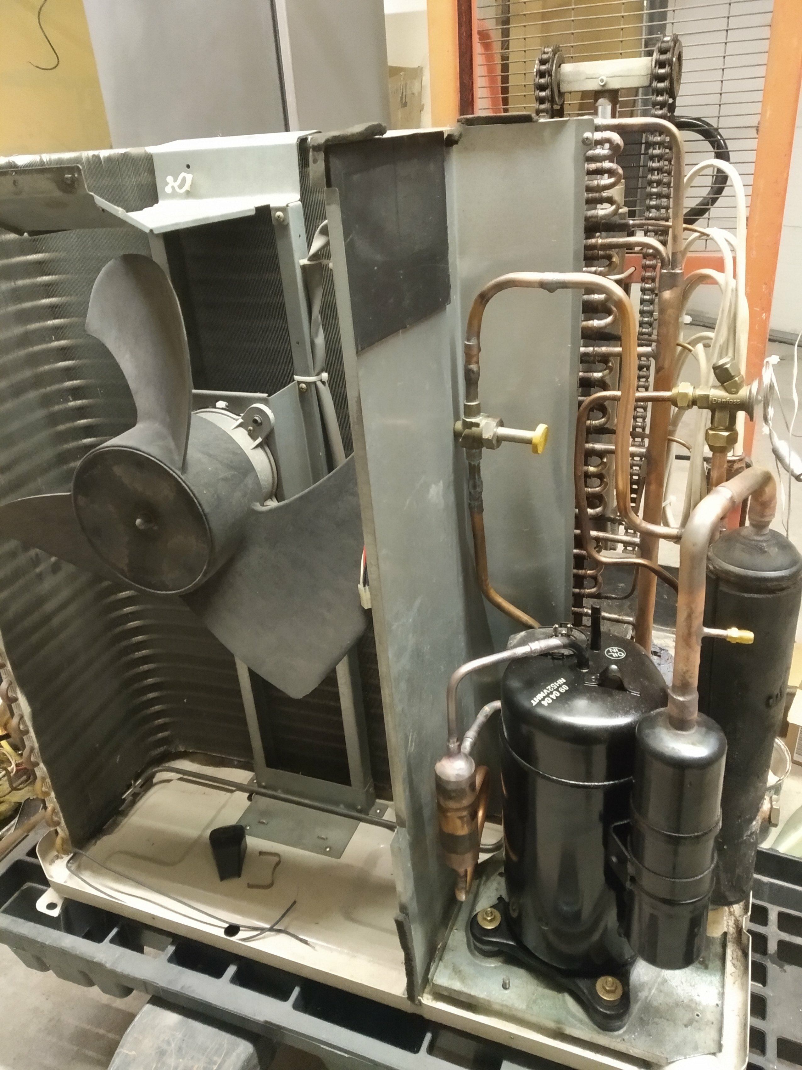

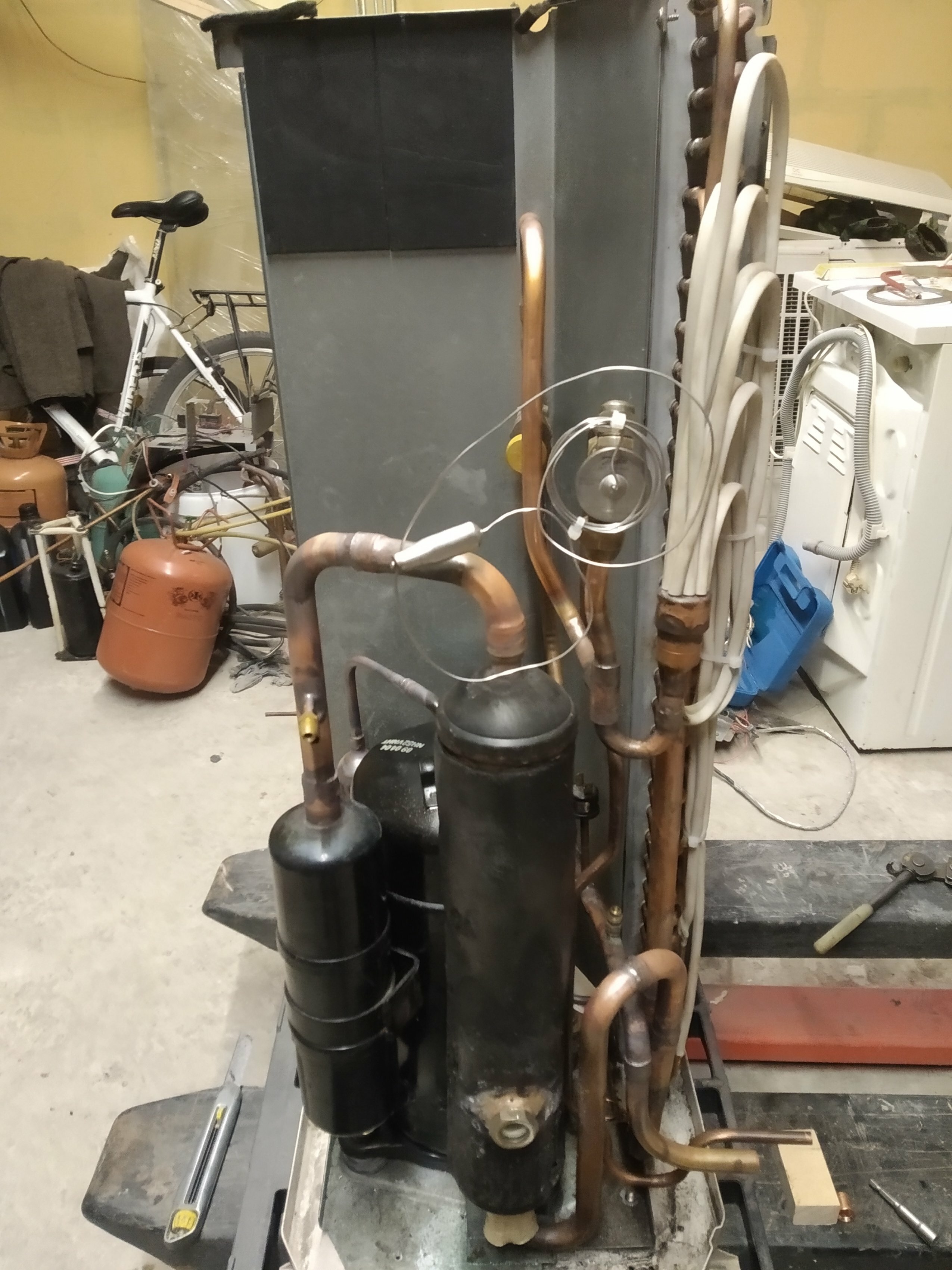

Dem@ Опубліковано: 17 січня 2022 Поділитись Опубліковано: 17 січня 2022 Тепловой насос с наружного блока кондиционера. Пришлось все разобрать и собрать. 2 Посилання на коментар Поділитися на інших сайтах More sharing options...
Богдан Грищенко Опубліковано: 17 січня 2022 Поділитись Опубліковано: 17 січня 2022 (змінено) 3 часа назад, Dem@ сказал: Тепловой насос с наружного блока кондиционера Блин, можно поподробнее, что за затопленый испаритель? Испаритель это то что во внутреннем блоке? Он просто в бочку с водой затоплен? Есть ещё видео? Извините за эту канонаду вопросов, но очень интересно, себе такое предстоит тоже. Уже и 24ка кондиционер с компресором GMCC стоит. И с южной стороны дома столбики забетонированы. Осталось только собрать) Змінено 17 січня 2022 користувачем Богдан Грищенко Посилання на коментар Поділитися на інших сайтах More sharing options...
Dem@ Опубліковано: 18 січня 2022 Поділитись Опубліковано: 18 січня 2022 Что бы кондиционер - стал тепловым насосом. Необходимо перепаять на наружном блоке теплообменник. Что бы он стал полноценным испарителем. Вот как должно быть. Посилання на коментар Поділитися на інших сайтах More sharing options...

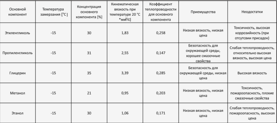

Gitan Опубліковано: 19 січня 2022 Поділитись Опубліковано: 19 січня 2022 В 13.01.2022 в 21:49, Dem@ сказал: Однозначно спирт. Боюсь задубеют и потекут резиновые прокладки фитингов. Посилання на коментар Поділитися на інших сайтах More sharing options...
Entheos Опубліковано: 19 січня 2022 Поділитись Опубліковано: 19 січня 2022 8 минут назад, Gitan сказал: Боюсь задубеют и потекут резиновые прокладки фитингов. Зачем изобретать велосипед? Залейте раствор этиленгликоля либо пропиленгликоля с антикоррозийными присадками и будет Вам счастье. Контакты в лс могу дать. Посилання на коментар Поділитися на інших сайтах More sharing options...
blacktigra Опубліковано: 19 січня 2022 Поділитись Опубліковано: 19 січня 2022 На гликоле не хуже потекут 1 Посилання на коментар Поділитися на інших сайтах More sharing options...
Entheos Опубліковано: 19 січня 2022 Поділитись Опубліковано: 19 січня 2022 (змінено) 7 минут назад, blacktigra сказал: На гликоле не хуже потекут Ну, я думаю тогда автомобили, у которых вся система охлаждения на резиновых шлангах, уже бы по дорогам не ездили) хотя, возможно, речь о каких-то до сих-пор не известных науке видах резины) за 8 лет работы проблем с резиновыми уплотнениями в сочетании с пропилен/этилен гликолями не возникало. Змінено 19 січня 2022 користувачем Entheos 1 Посилання на коментар Поділитися на інших сайтах More sharing options...
blacktigra Опубліковано: 20 січня 2022 Поділитись Опубліковано: 20 січня 2022 Системы водяного охлаждения ДВС не работают под большим избыточным давлением, поэтому этот опыт не показателен. Нередки случаи когда систему холодо/теплоснабжения переводили с воды на гликоль, и те соединения которые держали на воде, начинали сочиться на гликоле. Проблема не в стойкости резины или пакли, а в изначальной герметичности соединения. Что этиловый спирт, что гликоли в плане текучести не имеют большой разницы. 2 Посилання на коментар Поділитися на інших сайтах More sharing options...
Gitan Опубліковано: 20 січня 2022 Поділитись Опубліковано: 20 січня 2022 18 часов назад, blacktigra сказал: На гликоле не хуже потекут И что использовать? У меня 40 резиновых уплотнителей в достаточно небольшом колодце. Я лучше переплачу, но не буду еще раз перебирать соединения чтоб не текло. 1 Посилання на коментар Поділитися на інших сайтах More sharing options...
