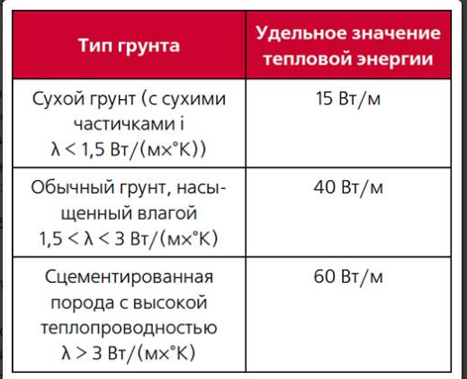

Cлава Опубліковано: 7 жовтня 2021 Поділитись Опубліковано: 7 жовтня 2021 Ребята всем привет, поправте если не так понял. Геология такая, 30см плодородка. Потом песок (насолько видел чистый красивый) до центра земли наверное. УГВ 2 метра. Насколько я понимаю это нормально для ГТН если бурить скважины? Вроде теплоотдача по мокрому песку должна быть оптимальна. И на дом 220квм теплый пол, какой мощности смотреть ТН , 18кв например будет нормально, с запасом (хоть не большим) ? Посилання на коментар Поділитися на інших сайтах More sharing options...
anabioz Опубліковано: 7 жовтня 2021 Поділитись Опубліковано: 7 жовтня 2021 1 година тому, Cлава сказав: Ребята всем привет, поправте если не так понял. Геология такая, 30см плодородка. Потом песок (насолько видел чистый красивый) до центра земли наверное. УГВ 2 метра. Насколько я понимаю это нормально для ГТН если бурить скважины? Вроде теплоотдача по мокрому песку должна быть оптимальна. И на дом 220квм теплый пол, какой мощности смотреть ТН , 18кв например будет нормально, с запасом (хоть не большим) ? Нужно считать теплопотери. Зачем Вам запас? 1 Посилання на коментар Поділитися на інших сайтах More sharing options...
sigma_shig Опубліковано: 8 жовтня 2021 Поділитись Опубліковано: 8 жовтня 2021 7 часов назад, Cлава сказал: Ребята всем привет, поправте если не так понял. Геология такая, 30см плодородка. Потом песок (насолько видел чистый красивый) до центра земли наверное. УГВ 2 метра. Насколько я понимаю это нормально для ГТН если бурить скважины? Вроде теплоотдача по мокрому песку должна быть оптимальна. И на дом 220квм теплый пол, какой мощности смотреть ТН , 18кв например будет нормально, с запасом (хоть не большим) ? В первую очередь, надо считать теплопотери. Правда посчитать их "правильно" довольно сложно. Можно опираться на "среднестатистическую" цифру в 50Вт/м2. Обычно, утепленный дом показывает гораздо лучшие цифры. Итого 11-12кВт вполне достаточно. Этот запас не нужен. Он понадобится, когда в дом въедет танк и выломает стену. А вот мощность электрики, выделеной на дом имеет большое значение. Насчет скважин - песок уже хорошо, а мокрый - еще лучше. Посилання на коментар Поділитися на інших сайтах More sharing options...
Cлава Опубліковано: 8 жовтня 2021 Поділитись Опубліковано: 8 жовтня 2021 2 часа назад, sigma_shig сказал: В первую очередь, надо считать теплопотери. Правда посчитать их "правильно" довольно сложно. Можно опираться на "среднестатистическую" цифру в 50Вт/м2. Обычно, утепленный дом показывает гораздо лучшие цифры. Итого 11-12кВт вполне достаточно. Этот запас не нужен. Он понадобится, когда в дом въедет танк и выломает стену. А вот мощность электрики, выделеной на дом имеет большое значение. Насчет скважин - песок уже хорошо, а мокрый - еще лучше. 20кВ выделеная. Ясно спасибо. Посилання на коментар Поділитися на інших сайтах More sharing options...
laritus Опубліковано: 9 жовтня 2021 Поділитись Опубліковано: 9 жовтня 2021 В 07.10.2021 в 23:12, Cлава сказал: И на дом 220квм теплый пол, какой мощности смотреть ТН , 18кв например будет нормально, с запасом (хоть не большим) ? Теплый пол в зависимости от диаметра трубы и шага укладки (например 150 мм - 101 Вт, а 100 мм - 117 Вт, а 250 мм - 82 Вт), а также температуры теплоносителя (может быть 25С, а может и 30С) позволит передать в дом тепла от 18 до 25 кВт. Берете за основу любой показатель и делаете расчет грунтового контура. Если у вас УГВ - 2 метра, скважины выйдут скорее всего дороже горизонтальной укладки в траншеи (мне стоило полторы смены работы трактором чтобы откопать и закапать траншею длиной около 50 метров и глубиной 2,5 метра, но у меня суглинок и низкий уровень грунтовых вод. Вы скорее всего сможете оценить целесообразность земляных работ когда будете копать септик, если песок не обваливается и внизу нет воды по пояс, есть смысл копать траншеи). Земля явл. тепловым аккумулятором, поэтому имеет значение не столько глубина бурения, сколько в целом объем охвата грунта, а он в случае горизонтальной укладки (в отличии от скважины трубы в горизонте укладываются по стенкам траншеи, а это расстояние на ширину ковша около 90 см.) больше (к тому в случае бурения скважины и устройства зондов - есть проблема с паразитным переток тепла между зондами не каждый об этом говорит, хотя все знают :)), чем у вертикальной укладки в скважинах. Горизонтальная укладка это что-то среднее между 15 Вт/м и 40 Вт/м, например 20 или 30 Вт/м (лучше ошибиться и занизить значение, чем выморозить грунт и получить пониженный СОР в конце отопительного сезона), а уже потом выбирать тип ТН (инверторные компрессора могут работать в широком диапазоне в том числе и больше 100 % указанной мощности, не секрет, что часто в кондиционерах на 9 бту и 12 бту установлен один и тот же компрессор :), поэтому, когда производитель ТН указывает мощность своего ТН - это величина условная и лимитированная теплоемкостью грунтового контура и системы отопления дома, а не самим компрессором в ТН который сможет перекачать столько тепла сколько сможет вытянуть с грунтового контура в систему отопления дома :)). 2 Посилання на коментар Поділитися на інших сайтах More sharing options...

sidus Опубліковано: 12 жовтня 2021 Поділитись Опубліковано: 12 жовтня 2021 В 08.10.2021 в 07:15, sigma_shig сказал: В первую очередь, надо считать теплопотери. Правда посчитать их "правильно" довольно сложно. Можно опираться на "среднестатистическую" цифру в 50Вт/м2. Обычно, утепленный дом показывает гораздо лучшие цифры. Итого 11-12кВт вполне достаточно. Этот запас не нужен. Он понадобится, когда в дом въедет танк и выломает стену. А вот мощность электрики, выделеной на дом имеет большое значение. Насчет скважин - песок уже хорошо, а мокрый - еще лучше. 18кВт это с очень большим запасом У меня площадь больше, вентиляция без рекуперации и такой же мощности ТН, вам с головой 12-15кВт. 1 Посилання на коментар Поділитися на інших сайтах More sharing options...
ОКБ Опубліковано: 16 жовтня 2021 Поділитись Опубліковано: 16 жовтня 2021 (змінено) В 07.10.2021 в 23:12, Cлава сказал: Ребята всем привет, поправте если не так понял. Геология такая, 30см плодородка. Потом песок (насолько видел чистый красивый) до центра земли наверное. УГВ 2 метра. Насколько я понимаю это нормально для ГТН если бурить скважины? Вроде теплоотдача по мокрому песку должна быть оптимальна. И на дом 220квм теплый пол, какой мощности смотреть ТН , 18кв например будет нормально, с запасом (хоть не большим) ? Якщо з електрикою все ок. Поставте електрокотел. На 12 кВт модний буде 10-15 тис.грн. Змінено 16 жовтня 2021 користувачем ОКБ Посилання на коментар Поділитися на інших сайтах More sharing options...
Пролин Опубліковано: 17 жовтня 2021 Поділитись Опубліковано: 17 жовтня 2021 В 07.10.2021 в 23:12, Cлава сказал: И на дом 220квм теплый пол, какой мощности смотреть ТН Если у Вас дом 220 м2 и теплый пол 220м2 уже встроен в этот дом. то Вы должны иметь информацию о том какую мощность способен покрывать этот теплый пол исходя из температуры теплоносителя. Диаметр трубы и ее шаг уже нельзя изменить. Также как и пирог теплого пола с уровнем теплоизоляции и структурой над ней. Так какую мощность способен покрывать Ваш теплый пол? Предполагаю, что этот уровень покрывает расчетные теплопотери по помещениям. Посилання на коментар Поділитися на інших сайтах More sharing options...
Cлава Опубліковано: 18 жовтня 2021 Поділитись Опубліковано: 18 жовтня 2021 В 17.10.2021 в 17:26, Пролин сказал: Если у Вас дом 220 м2 и теплый пол 220м2 уже встроен в этот дом. то Вы должны иметь информацию о том какую мощность способен покрывать этот теплый пол исходя из температуры теплоносителя. Диаметр трубы и ее шаг уже нельзя изменить. Также как и пирог теплого пола с уровнем теплоизоляции и структурой над ней. Так какую мощность способен покрывать Ваш теплый пол? Предполагаю, что этот уровень покрывает расчетные теплопотери по помещениям. Пока все в голове. Движ планируется со следующего сезона. Пока на месте дома растет трава Посилання на коментар Поділитися на інших сайтах More sharing options...
Cлава Опубліковано: 18 жовтня 2021 Поділитись Опубліковано: 18 жовтня 2021 В 16.10.2021 в 18:06, ОКБ сказал: Якщо з електрикою все ок. Поставте електрокотел. На 12 кВт модний буде 10-15 тис.грн. Электрики 20кВт. Чета тупанул 30 взять в начале а сейчас вроде как поздно пить боржоми. По крайней мере не так просто переиграть как мне сказали. В принципе 8 кв на остаток впритык хватит на бойлер плиту и прочие чайники с утюгами. Както так. Посилання на коментар Поділитися на інших сайтах More sharing options...
