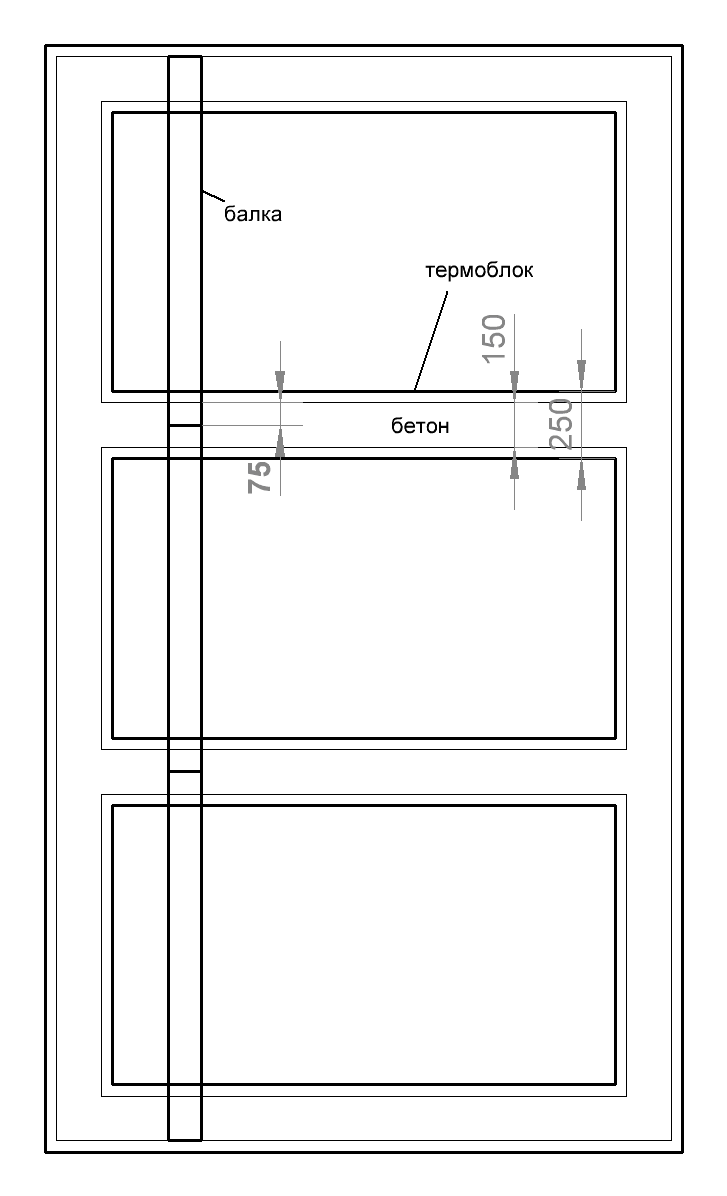

Lympo Опубліковано: 28 травня 2012 Поділитись Опубліковано: 28 травня 2012 дом, все стены из термоблока, положили балки перекрытия на средних стенах встык... тоесть опирается реально на 75мм... это есть нормальная практика? балка 150х200, между стенами 3,25м Посилання на коментар Поділитися на інших сайтах More sharing options...
Lympo Опубліковано: 30 травня 2012 Поділитись Опубліковано: 30 травня 2012 дом, все стены из термоблока, положили балки перекрытия на средних стенах встык... тоесть опирается реально на 75мм... это есть нормальная практика? балка 150х200, между стенами 3,25м сам себе отвечаю, - нет это не есть гуд... пределывают, заводят под место стыка балок куски швеллера... Посилання на коментар Поділитися на інших сайтах More sharing options...
Mentor Опубліковано: 30 травня 2012 Поділитись Опубліковано: 30 травня 2012 заводят под место стыка балок куски швеллера... Жесть...а в разбежку пустить никак нельзя? Посилання на коментар Поділитися на інших сайтах More sharing options...
