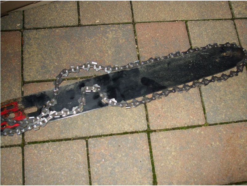

harassmenko Опубліковано: 12 листопада 2011 Поділитись Опубліковано: 12 листопада 2011 Предлагают за 15 евро бэушную электропилу Royal Einhell PKS 1840 без шины и цепи. При всём том, что безумно высокий расход масла и пр, возникает вопрос: смогу ли я найти подходящую шину? В руках самой пилы нет, поэтому единственное, на что я могу опираться - фотография родной шины. Можно ли распознать по фотографии, есть ли похожие шины на нашем рынке? Посилання на коментар Поділитися на інших сайтах More sharing options...
DenisLitvinenko Опубліковано: 14 листопада 2011 Поділитись Опубліковано: 14 листопада 2011 Если пила без быстрого натяжителя то шансы есть. Китайцы щас для всего шины делают. А пила сильно б/у? а то может там внутри шестеренки сильно изношены? они ведь пластиковые... Посилання на коментар Поділитися на інших сайтах More sharing options...

maka Опубліковано: 20 листопада 2011 Поділитись Опубліковано: 20 листопада 2011 У человека предвзятое отношение к китайским производителям) Хотя на самом деле он не замечает, что большая часть техники используемой им в быту, сделана именно в китае) Стоимость шины порядка 100 грн. (родная 400 мм) цепь - от 70 грн. Посилання на коментар Поділитися на інших сайтах More sharing options...
maka Опубліковано: 20 листопада 2011 Поділитись Опубліковано: 20 листопада 2011 И дело в том, что ручной натяжитель, снимается и ставится на любую шину. По крайней мере те, которые я встречал. Посилання на коментар Поділитися на інших сайтах More sharing options...

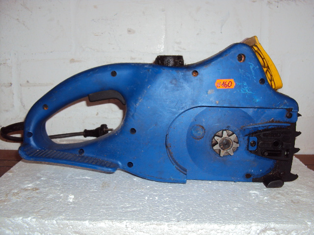

harassmenko Опубліковано: 20 листопада 2011 Автор Поділитись Опубліковано: 20 листопада 2011 а вот и сама пила. По ней можно увидеть хоть что-нибудь - есть такие шины? Посилання на коментар Поділитися на інших сайтах More sharing options...
DenisLitvinenko Опубліковано: 21 листопада 2011 Поділитись Опубліковано: 21 листопада 2011 я наверное чуть больше китайских пил с быстрым натяжителем встречал. есть такие , в которых на шине нарезана зубчатая гребенка. я говорил про пластиковую шестерню, которая работает в паре с металлической шестерней якоря. Посилання на коментар Поділитися на інших сайтах More sharing options...
maka Опубліковано: 21 листопада 2011 Поділитись Опубліковано: 21 листопада 2011 а вот и сама пила. По ней можно увидеть хоть что-нибудь - есть такие шины? Вообще проблемы не вижу! Пилу в руки и на рынок) Там все необходимое найдете. Посилання на коментар Поділитися на інших сайтах More sharing options...
Лёха UA Опубліковано: 22 листопада 2011 Поділитись Опубліковано: 22 листопада 2011 а вот и сама пила. По ней можно увидеть хоть что-нибудь - есть такие шины? у меня точно такая же.... тоже вопрос, почему бы с ней не подъехать на базар... например на "птичку" кстати, на шине с обеих сторон должны быть прокладочки.... дабы масло затекало в нужное отверстие а не стекало мимо шины... Посилання на коментар Поділитися на інших сайтах More sharing options...
