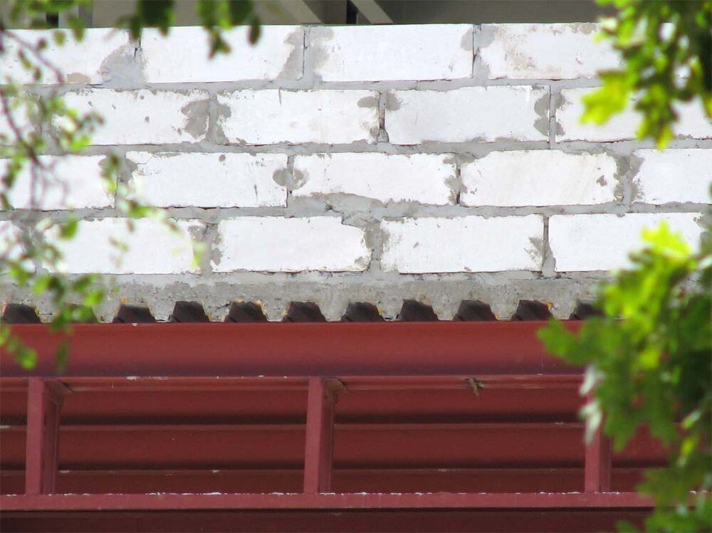

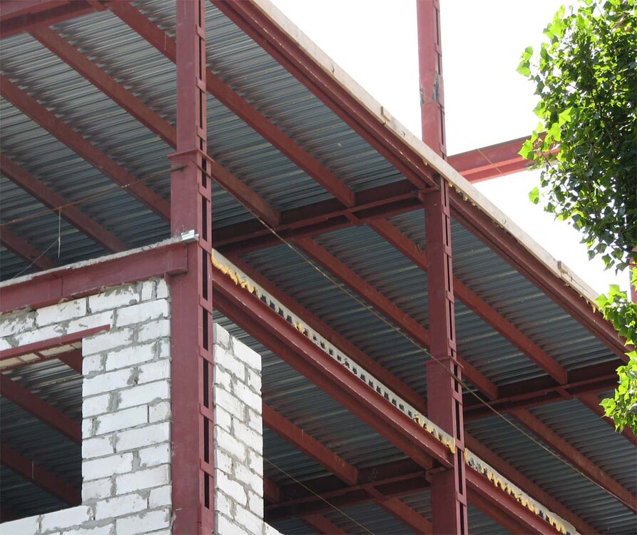

alkul Опубліковано: 18 липня 2008 Поділитись Опубліковано: 18 липня 2008 Наблюдая как ведется строительство какого-то офисного здания поблизости, обратил внимание на способ литья перекрытий. Строители сначала укладывают в виде опалубки профнастил. За счет своего профиля они довольно прочные, выкладываются быстро и ровно. Опалубку устанавливают только по краю. Далее в желоба укладывают арматуру и наливают тонкий слой бетона так, чтоб покрыть только желоб. При этом вес бетона еще недостаточно большой, чтоб листы прогнулись. В итоге получается большое количество параллельных тонких балок. Далее дают этому подсохнуть, выкладывают сверху слой арматуры и еще раз заливают, теперь уже плиту. В результате получается довольно крепкое перекрытие и без использования кривой и трудоемкой деревянной опалубки. Из минусов - потолок получается гофрированный, что впрочем решается обшивкой гипсокартоном или подвесным потолком. Кто что думает о таком способе? PS Для примера так строят перекрытия в строящихся торговых центрах по Оболонскому проспекту. PPS Спасибо за подсказку, исправил в теме "гофрированную жесть" на профнастил. Посилання на коментар Поділитися на інших сайтах More sharing options...
KosEroh Опубліковано: 18 липня 2008 Поділитись Опубліковано: 18 липня 2008 У меня таким способом залиты межлестничные площадки, балкон, крыльцо и веранда полукруглой формы... Только это не жесть, а оцинкованный профнастил - толще, чем жесть. Из минусов - стоимость профнастила. Из плюсов - используется как несьемная опалубка, не требует особой квалификации и оборудования (можно заливать самому). Я для укрепления конструкции укладывал листы профнастила на балки - поперек (веранда) или на уголки - вдоль листа (межэтажные площадки). Посилання на коментар Поділитися на інших сайтах More sharing options...
Телесистемы Опубліковано: 18 липня 2008 Поділитись Опубліковано: 18 липня 2008 Уже была эта тема пару лет назад.. Еще из минусов - стоимость металла на такую конструкцию. Посилання на коментар Поділитися на інших сайтах More sharing options...
