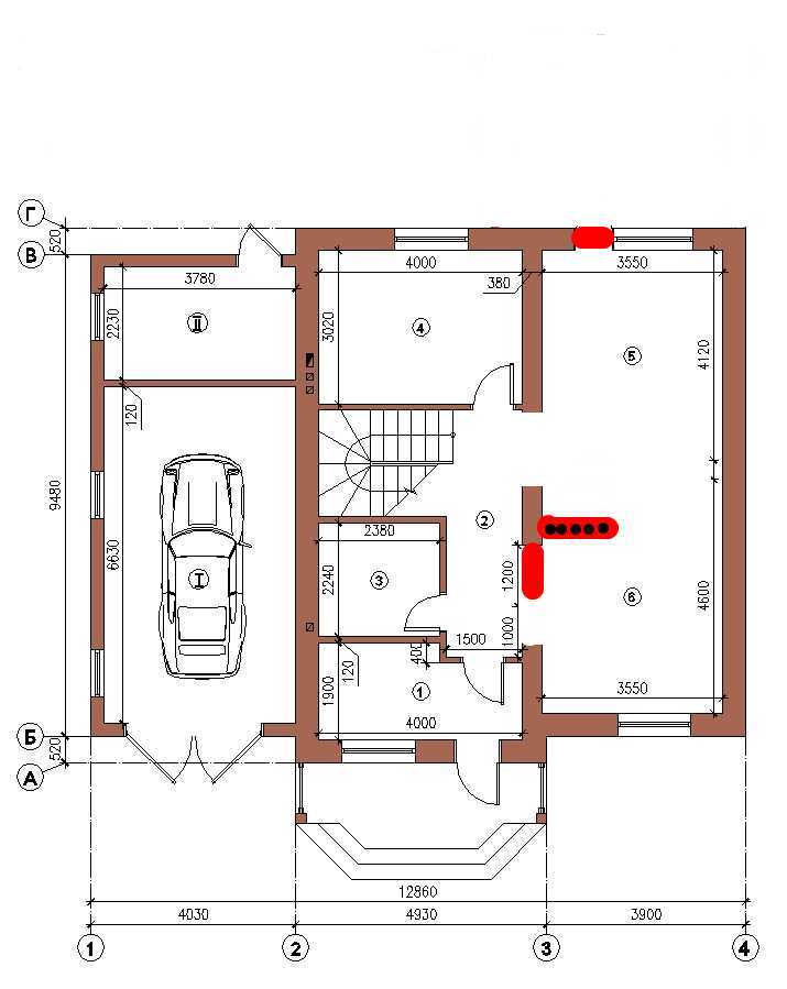

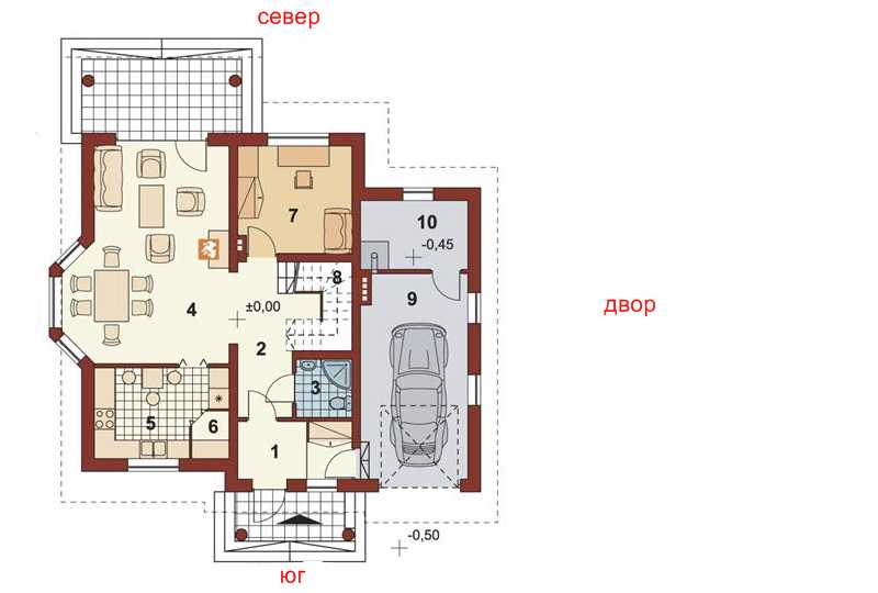

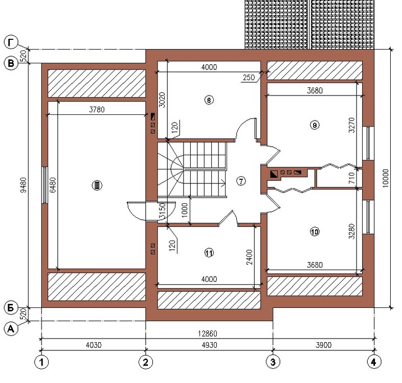

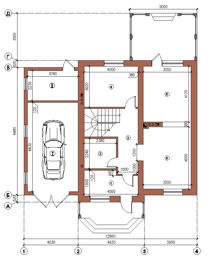

Попался на глаза проэкт. Кое что хотелось бы изменить. Не нужен вход в гараж из тамбура. На одной половине тамбура собственно сам тамбур, а другой кладовка или гардеробная для верхней одежды. Или же увелечение санузла пнрвого этажа за счёт этой площади. Эркер тоже не нужен. Кухня и гостинная роздельные.
Может подскажите плюсы и минусы проэкта.

мне понравился..... единственное ...так я бы переделал балкончик ...закрыл бы его и получились бы два эркера к каждой комнате.. .. если конечно он не выходит на океан или в поле... )))) вы на нем будете только один раз...когда построите .. ......а потом только будете убрать мусор и снег ..)))
По поводу балкончика, наверное, Вы правы. Но мне кажется, что он выполняет ещё и функцию козырька над входом в дом.

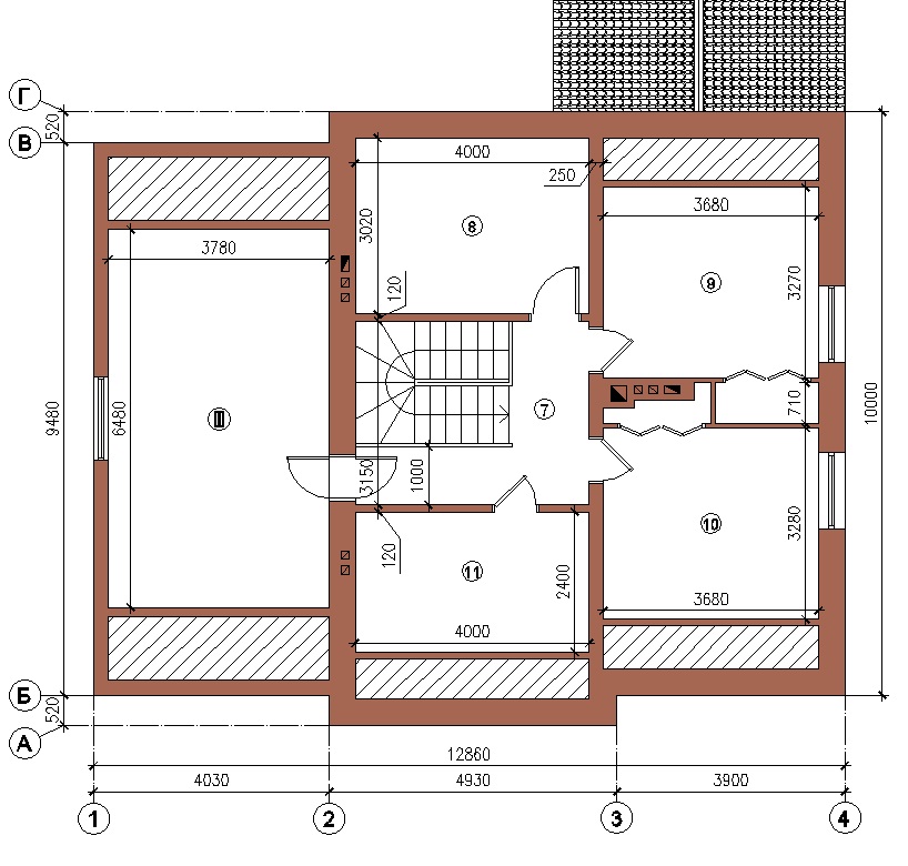

Проект, действительно, хороший. На месте перехода из гаража лучше, всё, же гардеробную. Можно добавить кладовую под лестницей. Не очень хорошо то, что с/у точно над жилой комнатой. Я бы попробовал поменять местами с/у 6 и комнату 7 на 2 этаже.

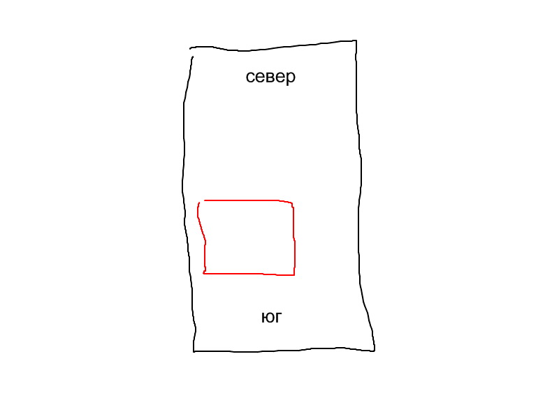

Как на участок садится дом? Ориентация?

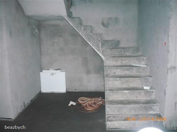

Именно так. На сайте. откуда этот проэкт есть много фотографий построеного такого дома снаружи и внутри. Так вот там у многих под лестницей сделаны помещения, наверное кладовочка.

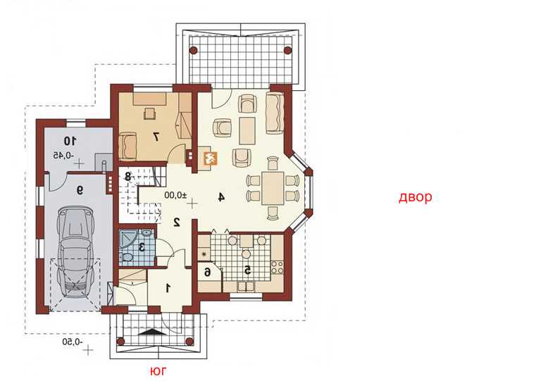

Вход в дом с южной стороны. Гостинная и спалльня первого этажа выходят на север. Гараж на запад. Можно отзеркалить, тогда гараж будит с восточной стороны участка
Кухня на юг, гостиная с террасой на север - не очень. И забираю свои слова назад насчёт "поменять местами с/у 6 и комнату 7 на 2 этаже" :)

А если наоборот. Гостиная на юг, кухня с террасой на север.
козырек же остается.. просто балкончик окажется не балкончиком.... а эркером со стенками... :)
Будет немного лучше, но всё равно не лучше всего.
Дом должен "поглощать" лучи Солнца использую все возможности.
Даже если света будет много, то всегда можно повесить шторы/затенители/ и т. д.

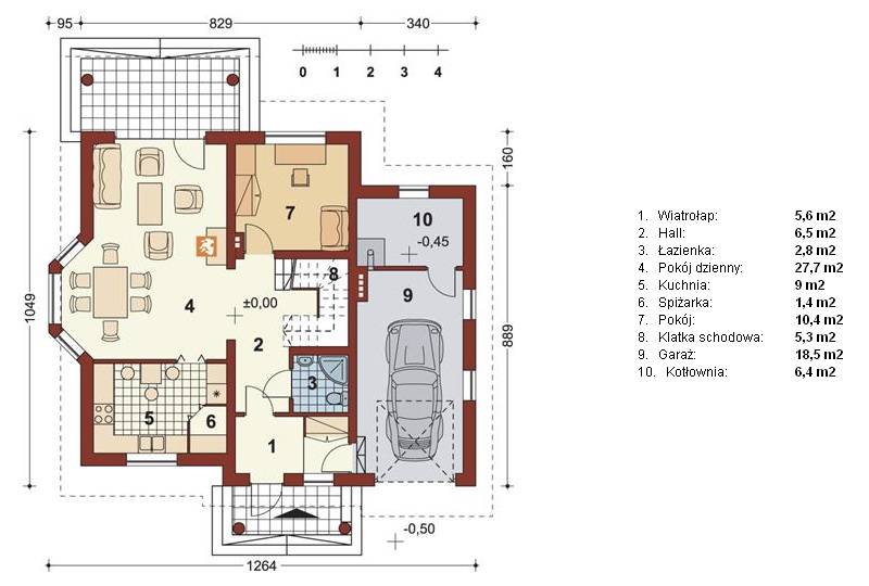

Недоліки:
1,Сан.вузол першого поверху 3 квадрата і відсутність природного освітлення і ЛЮБОЇ ВЕНТИЛЯЦІЇ - на мій погляд -це просто ...опа!
2, відсутні вентканали з кухні - не критично але дуже небажано...
3,сама кухня 9 квадратів - мало! (чисто суб"єктивно)
4,сан.вузол на другому поверсі - по нормам (які вже не раз цитувались на форумі) - не можна робити сан.вузол над житловою кімнатою. Без норм (чисто по хазяйські) - це просто не практично + треба ставити додатковий каналізаційний стояк + труби по всьому будинку.... Воно вам треба?
Резюме - шукати ще! 100% бачив набагато кращі і практичніші планування...

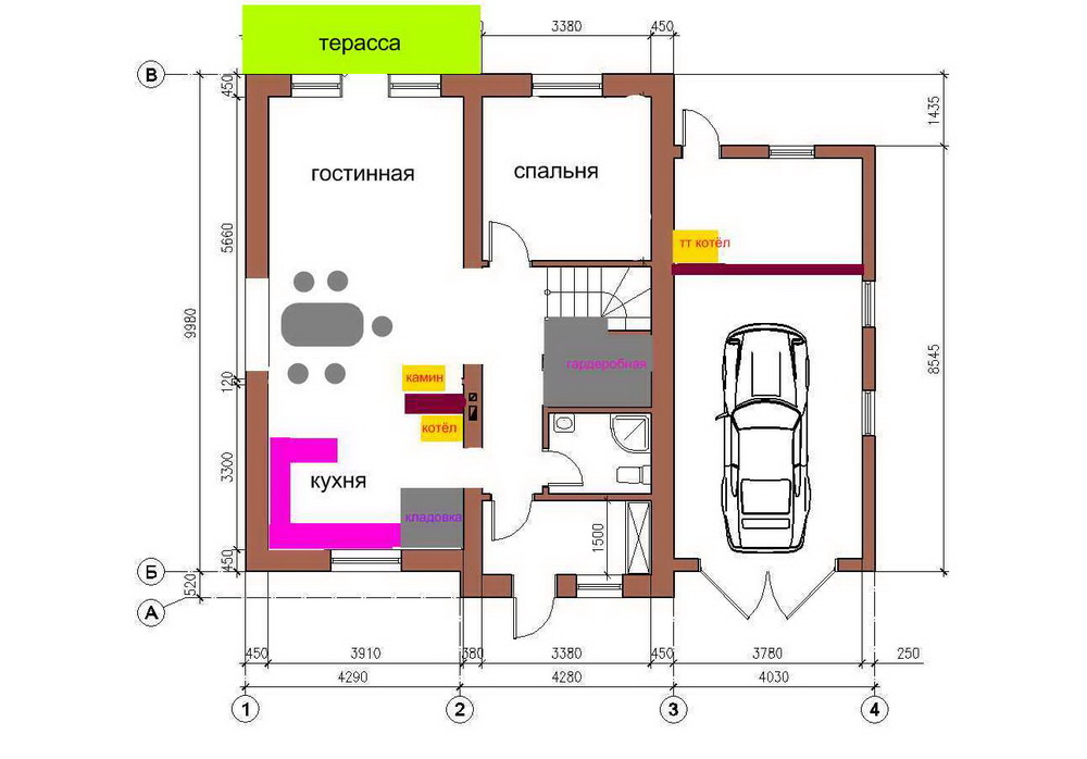

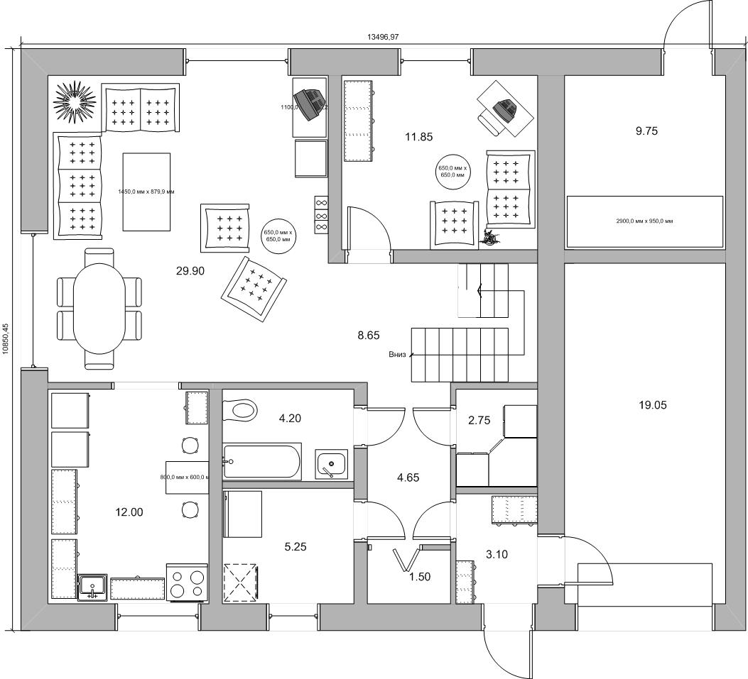

Думаю вентканалы кухни и санузла архитектор, к которому я понесу эти планеровки, предусмотрит. Кухню хочу увеличить за счёт площади гостинной, квадратов на 6. По поводу санузла первого этажа писал в первом посте. Можно его розширить за счёт тамбура, там где дверь в гараж. Или всё же оставить санузел таким как есть, а другой половине тамбура сделать гардеробную? Если площадь санузла останется как на планеровке, думаю это не критично. В квартире у нас санузел 1.6 на 1.7, меня устраивает. Темболее он не единственный в доме. По поводу саузла второго этажа полностью согласен, Видел это с самого начала. Для этого и создавалась тема, что-бы с Вашеей помощью решить где его лучше розместить. Может над гаражом или вместо спальни над санузлом первого этажа и тамбуром? По моему 12 квадратов многовато для этого + огромное окно. Какие есть ещё варианты по санузлу второго этажа?
Можно попробовать разместить его над гаражом. Отзеркалить лестницу, на 2 этаже разместить дверь в помещение над гаражом на текущем месте вентканалов. В и этом месте с/у. Там хорошо, что уровень перекрытия ниже.

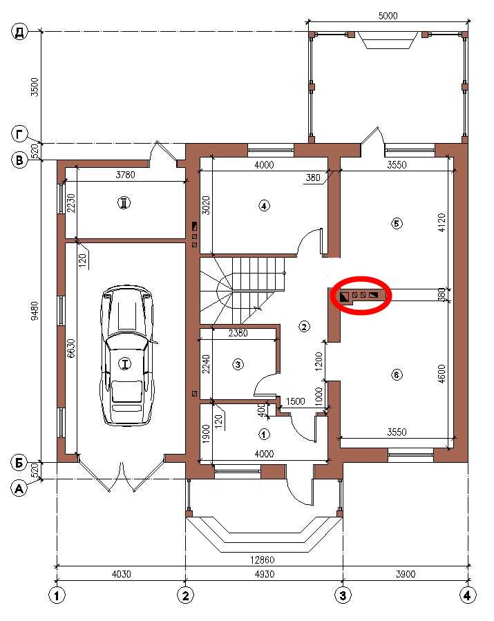

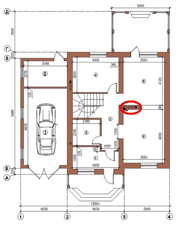

Вот немного почёркал первый этаж. Какие мнения будут по поводу розположения газового котла в этом месте. С другой стороны камин. Один дымоход для камина и котла. ТТ котёл в топочной. Под лестницей гардиробная или кладовка.Ещё один вопрос. Получится ли так розположить котёл и камин, если кухню и гостинную поменять местами. Хотелось бы, чтобы выход на терассу был из кухни?
С точки зрения ориентации - конечно лучше кухню и гостиную поменять местами. Заодно и террасу :) Тогда стенку с камином - в глубину дома на уровень перегородки спальной комнаты. С вентканалами, думаю, проблем быть не должно
камин - к стене гостиной и спальни
а вот котел на кухне и ТТ котел в хозблоке... а не лучше их рядом поставить?

Рядом, в смысле оба в котельной? А этонормально,что доступ к газовому котлу только через улицу? Из дома входа в котельную нет.
я по нормам не силен.
думаю, что можно через гараж сделать проход.

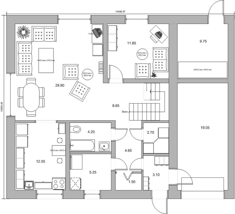

Работа над изменениями ещё идёт, пока планировка имеет такой вид
По поводу первого этажа не определюсь с расположением кухни и гостинной, севр-юг.
Первый вариант. Кухня на север, гостинная на юг. Хотелось бы отдельный вход в кухню, даже если она будит совмещена с готинной. Если сделать вход в кухню возле спальни, то не будит места для котла. Хотел его розместить с одной стороны дымохода между кухней и гостинной. Если сдвинуть дымоход в сторону гостинной, то гостинная станет совсем маленькой, сейчас 16 метров. Выход на терассу из кухни на северную сторону.
Второй вариант. Кухня на юг, гостинная на север. Двигаем дымоход в сторону севера. Площади кухни и гостинной остаются как и раньше. Есть место для газового котла. Убираем выход из гостинной на терасу, и собственно саму тервссу. С южной стороны делаем терассу ( или как это называется) на всю ширину дома, которая будит выполнять ещё и роль навеса над входом.
Третий вариант. ВАШ вариант.
Надеюсь понятно написал. Какой вариант лучше?
