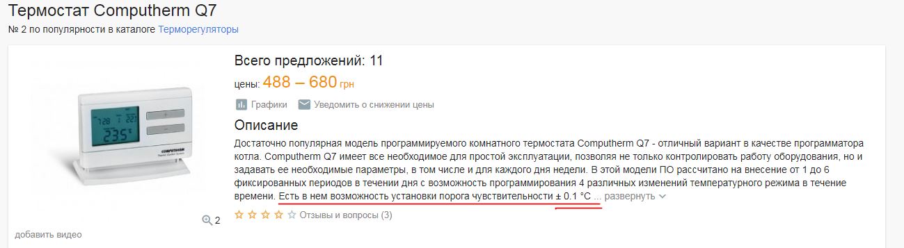

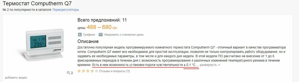

Vito black Опубліковано: 15 березня 2018 Поділитись Опубліковано: 15 березня 2018 computherm q7 - все-же регулирует по 0,5 градуса или 0,1 градуса по температуре помещения? Посилання на коментар Поділитися на інших сайтах More sharing options...
wisi Опубліковано: 15 березня 2018 Поділитись Опубліковано: 15 березня 2018 computherm q7 - все-же регулирует по 0,5 градуса или 0,1 градуса по температуре помещения? Если например задано 22, 5 гр, выкл при 22,7, вкл- 22,3. Текущую температуру отображает с дискретностью 0,1. 1 Посилання на коментар Поділитися на інших сайтах More sharing options...
Vito black Опубліковано: 15 березня 2018 Поділитись Опубліковано: 15 березня 2018 Если например задано 22, 5 гр, выкл при 22,7, вкл- 22,3. Текущую температуру отображает с дискретностью 0,1. Ну тогда получается - регулировка + - 0,2 градуса? Так? Посилання на коментар Поділитися на інших сайтах More sharing options...
