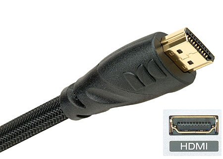

xtrail Опубліковано: 6 листопада 2011 Автор Поділитись Опубліковано: 6 листопада 2011 что собой представляет HDMI кабель? я хочу покупать только кабель ( а паять концы буду уже потом... когда нибудь...) Посилання на коментар Поділитися на інших сайтах More sharing options...
kammaz Опубліковано: 6 листопада 2011 Поділитись Опубліковано: 6 листопада 2011 Лучше чем на заводе вы все равно не спаяете - купите готовый хорошего качества (к примеру фирмы Kramer) Посилання на коментар Поділитися на інших сайтах More sharing options...
xtrail Опубліковано: 6 листопада 2011 Автор Поділитись Опубліковано: 6 листопада 2011 [ATTACH]143734[/ATTACH] Лучше чем на заводе вы все равно не спаяете - купите готовый хорошего качества (к примеру фирмы Kramer) а они что бывают 10 метров? Посилання на коментар Поділитися на інших сайтах More sharing options...
Petruha Опубліковано: 6 листопада 2011 Поділитись Опубліковано: 6 листопада 2011 а они что бывают 10 метров? И даже больше Посилання на коментар Поділитися на інших сайтах More sharing options...
