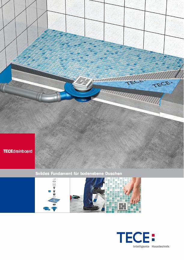

Felicita Опубліковано: 3 листопада 2011 Поділитись Опубліковано: 3 листопада 2011 TECE (Германия) предлагают опорную раму из стали, на нее Плита из полиуретана (PUR) с уклоном поверхности 2-3 % в сторону сифона. Полиуретан покрыт с обеих сторон водонепроницаемой пленкой , оклееной специальным волокнистым материалом. По периметру верхней поверхности есть напуск 4 см для надежного уплотнения стыков пола и стен. Поверхность готова для всех типов облицовки, включая мозаику. Посилання на коментар Поділитися на інших сайтах More sharing options...
