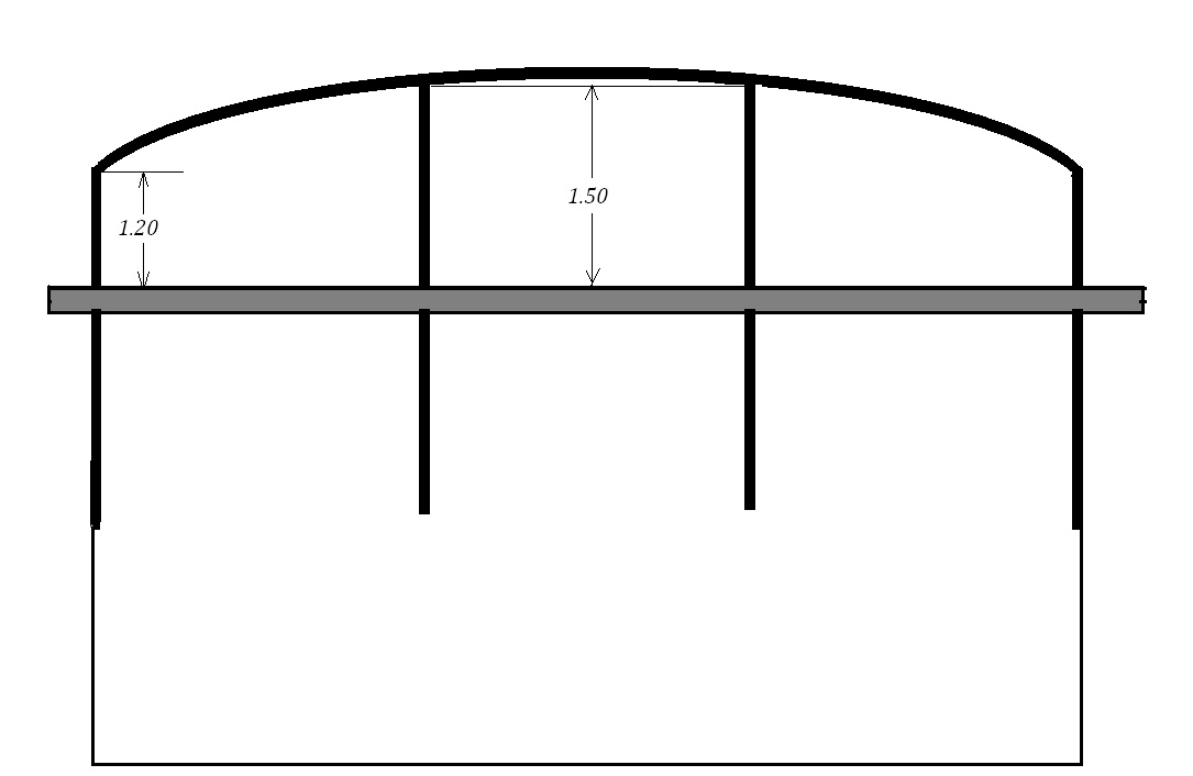

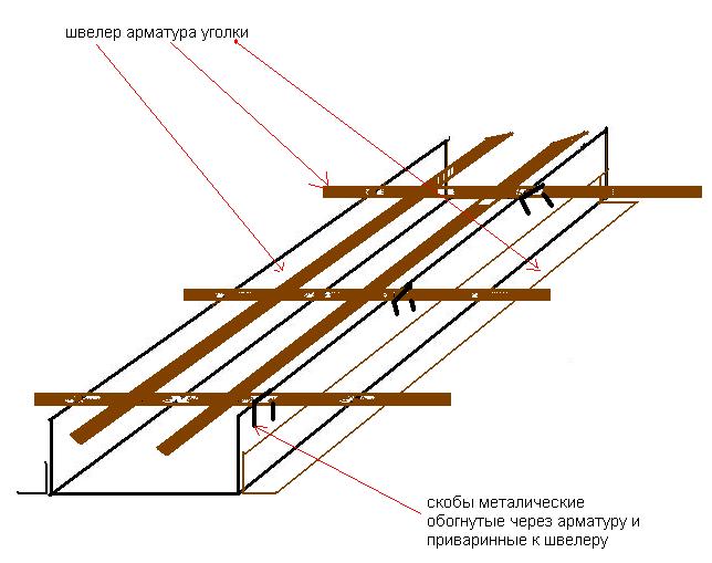

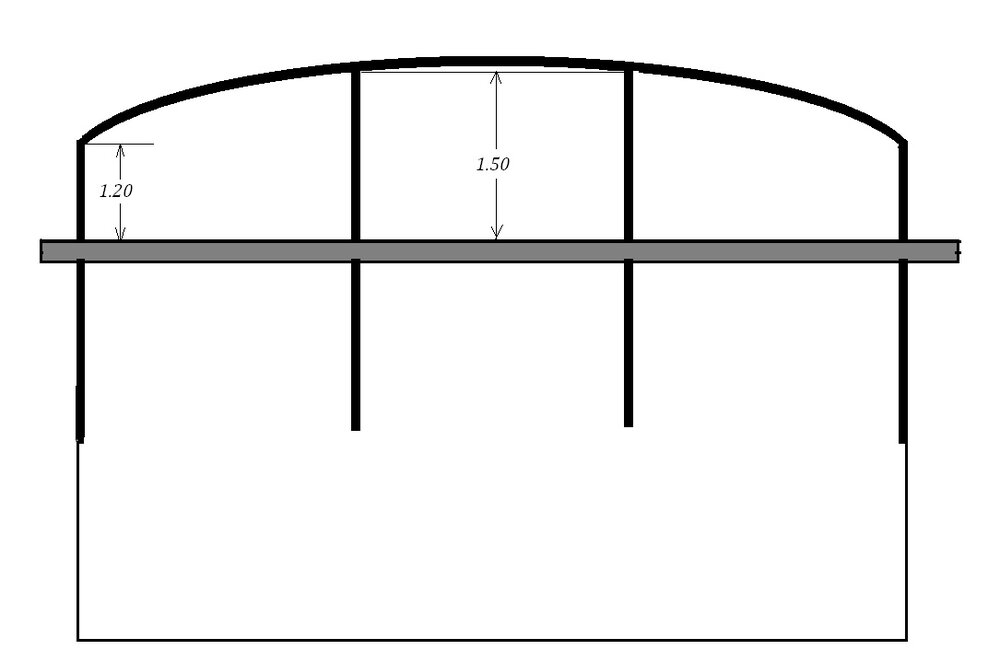

аксогруп Опубліковано: 21 червня 2012 Поділитись Опубліковано: 21 червня 2012 Подскажите люди добрые, существует строение с ракушки 65го года выпуска, я живу на втором этаже, хочу прилепить балкон полукруглый по краям швелера с выпуском 1.2 середина 1,5 всего 4 швелера высотой 16см(какие были такие и сперли). Вся беда втом что высота свободной заливки 17,см, швелера проходят а вот комуникации нет (трубы отопления, трассы кондиционеров), если положить лежа(так я знаю нельзя , но швелер толстый).Назначение поначалу балкон с утреним кофепитием и перекурами 2-5чел, а потом возможно кабинет мой. если положить его леже и покраям швелера приварить уголки для усиления, или поверх его арматуру 30. Кто что посоветует Посилання на коментар Поділитися на інших сайтах More sharing options...
аксогруп Опубліковано: 21 червня 2012 Поділитись Опубліковано: 21 червня 2012 как можно укрепить лежачий швелер? Посилання на коментар Поділитися на інших сайтах More sharing options...
