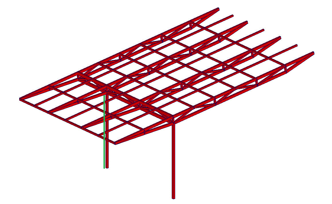

snitsar Опубліковано: 2 листопада 2011 Поділитись Опубліковано: 2 листопада 2011 Накрыли мне крышу над террасой, и тут, глядя на эту конструкцию, закрались у меня сомнения: выдержит ли эта металлическая конструкция из профильной трубы 80х80х3 вес черепичной крыши. И как в дальнейшем контролировать коррозию металла? Понятно, снаружи трубы можно подкрашивать, а изнутри... Размер террасы 6х3м. Самая большая нагрузка на две угловые стойки, может их обложить кирпичом? Слава, на картинке внизу навес (уже реализованный) из такой же черепицы как у Вас. Размеры 10х6м. Стойка выделенная зеленым цветом сделана из трубы 80х80х4мм. По расчетам ее достаточно, но нагрузка на нее не в пример больше чем у Вас. Думаю что Вам не стоит переживать по поводу ее прочности. 1 Посилання на коментар Поділитися на інших сайтах More sharing options...
