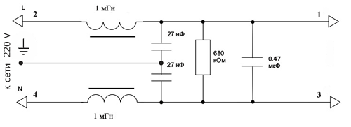

В квартиру (4 этаж)входит 3 провода, на этаже 4 клеммы (А-В-С и PEN ).Подключена в квартире фаза и ноль, третий провод висит в воздухе с 2 сторон.
При одновременном касании посудомойки и трубопровода- бьет током (сильно, не пощипывает а трусит! ).
Что, как и куда нужно подключить для решения проблемы? (можно нарисовать ?)
Заземление отдельное в подвале ни кто делать не будет.
PEN в стояке для квартир нет - есть рабочий ноль
Пробивает через конденсаторы фильтра посудомойки, типа такого:
Ток через них небольшой:
Бороться - только условиями среды, то бишь электрически изолировать токопроводящие части (короб какой на трубопровод, коврик на пол), и ждать реконструкции стояка.
УЗО на вход - для защиты от недопустимо большого тока (более 30 мА в случае пробоя).
