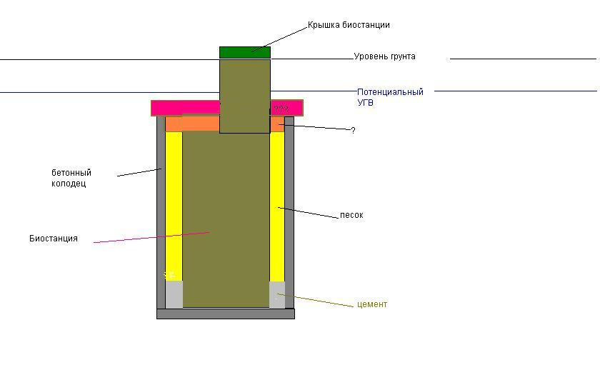

Еще одна олимпиадная задача...
Требования трансформировались.
Пришли к следующей картинке (в аттаче).
Копается котлован глубиной 2.7 метра.
Туда укладывается днище для 2-метрового кольца. На него ставятся 2 кольца внутренним диаметром 2 метра. Стыки "цементируются" эпоксидной шпаклевкой. Снаружи наносится обмазочная гидроизоляция.
На днище укладывается слой песка и становится биостанция Топас 8 пр.
Параллельно "якорится" к днищу колодца монтажной стропой.
Внизу внутренние полости между биостанцией и стенками колодца цементируются, чтобы дополнительно укрепить биостанцию в колодце (на картинке серого цвета).
Чуть выше эти полости засыпаются песком..
Теперь самое интересное.
То, что на картинке обозначено оранжевым и розовым цветом.
Задача - предотвратить попадание воды в колодец сверху.
Вариант 3-го кольца не катит - верхняя крышка станции имеет размеры 1х1 метр. Таких крышек для колодцев не существует (с таким отверстием под люк).
Рассматривались 3 варианта:
1. Зацементировать верхние полости между стенками колец и биостанцией специальным раствором с целью уменьшить вероятность попадания воды через этот раствор вовнутрь. На картинке - оранжевым.
2. Накрыть сверху крышкой с отверстием (бетонная). Стыки загерметизировать. Пришлось бы сначала выпиливать дырку в бетонной круглой плите, чтобы повторить контуры биостанции.
На картинке - розовым.
3. То же самое, что пункт 2, только крышку изготовить самостоятельно - залить в опалубку.
В случае 2 или 3 вариантов оранжевый раствор заменяется на песок.
Теперь вопросы
1. Какой вариант предпочтительнее?
2. Если идти путем 1, как изготовить раствор, чтобы он не пропускал влагу вовнутрь колодца?
3. Если путь 2, чем выпиливать отверстие в бетонной плите? То есть расширять отверстие в бетонной крышке. Чем герметизировать стыки с биостанцией?
4. Если путь 3, какой способ приготовление бетона? Нужно, чтобы он не пропускал воду, нужно, чтобы его можно было изготовить в условиях сегодняшней погоды.
Нужно ли анкериться к кольцам?
Спасибо большое!

Есть вариант №4:
1. Выставить кольца так, чтобы их верх был выше уровня грунтовых вод, но ниже уровня земли (приподнять два кольца или заглубить два кольца и поставить сверху третье).
2. Делать крышку по месту, состав согласовать с Propeller.

Кстати, если УГВ высокий, то надо позаботиться, чтобы и снизу вода не травила.
Проблема не в водонепроницаемом цементном растворе, а в уплотнении мест контакта этого раствора с кольцом и септиком.
ВСЕГДА ТЕЧЕТ ПО ШВАМ.

Малюнок обрезан - низ не виден.
При будь-яких рухах у ґрунті (наприклад пучіння) конструкція може розгерметизуватися.
В чому суть герметизації бетонної камери? Це технологічно потрібно?
А якщо просто зафіксувати у камері септик якорінням і засипати порожнини наповнювачем, піском наприклад. І хай УГВ гуляє...

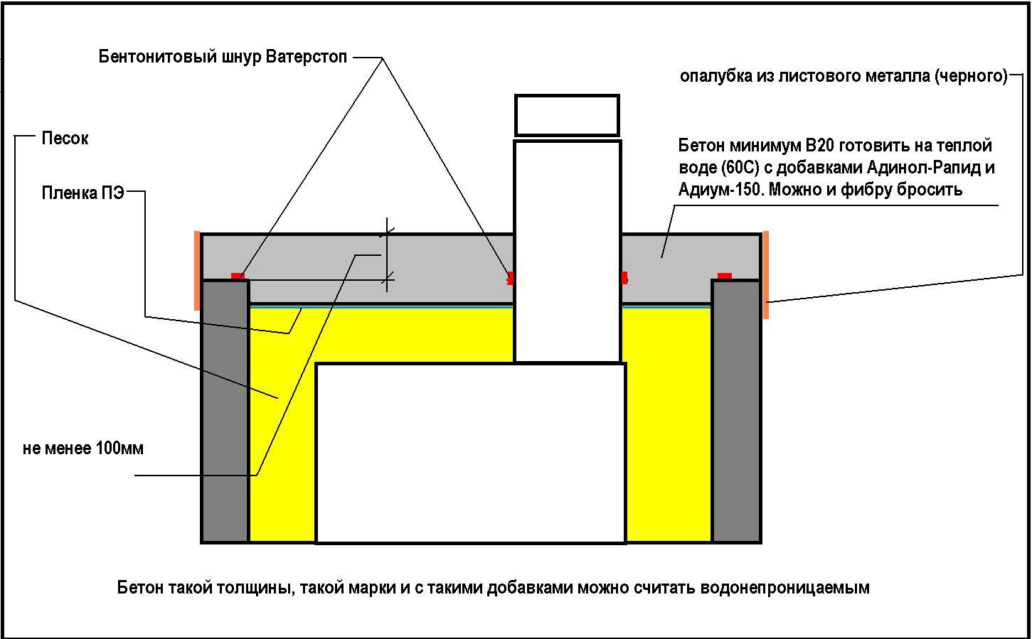

Лить крышку на месте.
Малюнок со словами прицепил.
ай-да мастер! :)
спасибо!
пару вопросов:
шнур укладывается по всей окружности кольца? и им же обматывается биостанция в месте примыкания с новой крышкой?
Укладывается руками или спец. инструментом?
почему опалубка из листового металла? какой толщины он должен быть?
а что если крышку сделать прямоугольной или многоугольной, чтобы меньше возиться с опалубкой?
ай-да мастер! :)
спасибо!
пару вопросов:
1. Да. Шнур тупо кладется на торец кольца и просто заливается сверху бетоном.
2. Крепление к "боку" цилиндра станции можно сделать или саморезами с шайбами или просто скотчем (как хомутами-полосками поперек оси шнура).
3. Ну это просто колбаса сечением 15х20 мм. Она отрезается нужной длины и все. Дольше её просто нужно зафиксировать механически до заливки бетоном. Работать просто руками. Можно даже без перчаток. Он не пачкается.
4. Относительно опалубки. Честно говоря, я думал вариант с листовым металлом самый простой. Отрезать полосу по длине окружности кольца. Обернуть. Можно слегка в нескольких местах придюбелить, чтобы не съезжало вниз и заливать. Сварить в месте "нахлеста" металла. Очень жесткая получится опалубка, которую можно потом даже не снимать.
Плюс. Если крышка будет больше размеров кольца, то морозному пучению будет легко её поднять. Оно ж падла выталкивает все.

А точно из черного металла? какой толщины?
Оцинковка не подойдет? Его же согнуть нужно будет...
Да черный конечно.
Толщина такая, чтобы можно было согнуть двум человекам и в торце (нахлесте) сварить.
Тут Вам металлисты-сварщики сразу скажут толщину.;)
Да черный конечно.
Чтобы полностью 'опоясать' кольцо - нужен лист длиной свыше 6 метров.. Навряд ли такое будет удобно найти.. как вариант - несколько кусков? Придется варить чаще.. С нахлестом
P.S. Еще планировалась стропа монтажная. С днища будет идти и охватывать биостанцию сверху.. Получается, она будет забетонирована крышкой?
У меня на рисунке ошибочка вышла.. Сужение биостанции происходит выше колодца.. А у меня получилось ниже
+1 за опалубку з листового металу, товщиною 0,4-0,5мм. Я собі так кришки на колодязі лив, пошукаю фото.
Можна використати оцинкований лист 1*2 в магазинах є ~100грн/лист, порізати на стрічки висотою відповідному висоті кришки, варити не варто, просто шматки нахльост см 10 і "зшити" в’язальним дротом. При довжині кола 6м і висоті 100-300мм одного листа вистачить. Армування само собою

Насколько высоко:
www.bio-topas.ru/products/topas/models/topas-8-pr.html
Вот картинки. над уровнем земли всего лишь одна крышка 15 см.
Сужение горловины происходит довольно высоко, как оказалось (когда рисовал рисунок - замечтался).
Зачем герметизация? на всякий пожарный.. Воды у меня много, чтобы не рвало септик вверх...
Я знаю, что можно просто заякорить к плите.. Но хочется более надежное решение.
Більш надійне якісне рішення, наприклад як заплановано з герметизацією і т.д., обійдеться практично у еквівалент септика. якщо гроші тиснуть - дєрзайте 8-)
Найпростіше було б просто зверху накрити плитою з отвором під люк врівень з ним, до неї заякоритись, і нікуди він (септик) не подінеться. Дешево й сердито
